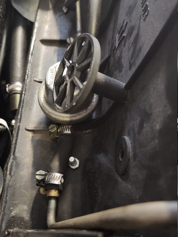

J'ai fait un shunt sur les fusibles pour avoir la T°eau au tableau de bord, mais petit problème de chauffe : Image
La voiture a tout craché, j'attendais le déclenchement des ventilos un peu avant 90°C ....j'ai pensé que c'était mon joint de culasse mal monté, mais finalement les ventilos se déclenchent à 77°C, donc pb de ventilos. Le lendemain j'ai shunté, pas de ventilo, puis en vérifiant les relais j'ai remis en route un des ventilos. La température se régule bien, plus de débordement. La voiture a eu un coup de chaud au ralenti pendant 30 secondes, je ne pense pas que les joints de culasse aient trop souffert malgré que le test m'indique une présence de CO2 Image
Pas de bulles dans le bocal, T° qui se régule, durites normales ....
Fuite d'huile de turbo réparée (dépose partielle du berceau pour un joint de turbo :D ) , pas de fuite d'eau après 8/10 déclenchement de ventilo hier.
Mais ce matin : Image
Ce sont les durites sous le collecteur d'ADM, que j'avais déjà réparées à la mise en eau car elles fuyaient souvent. je vais resserrer , mais le pieux serait de trouver un kit de réparation.

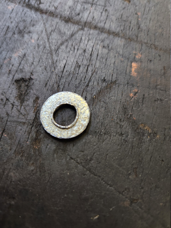

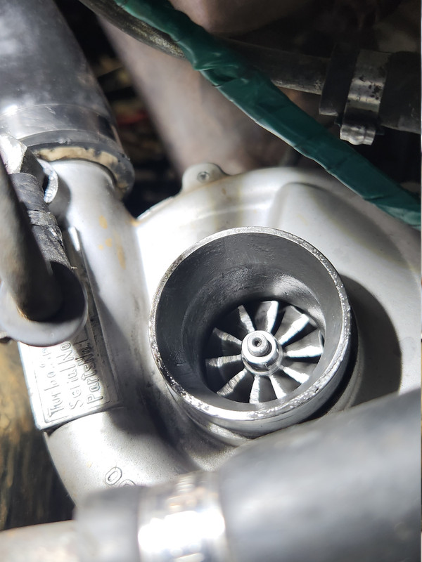

Depuis le 13 avril ou elle roule, j'ai un soucis de ratées, grosses ratatouilles. Je m'inquiétais de ma réparation, pb de compression. Mauvaise étanchéité soupapes ? Joint culasse ? Un jour les 220 ch sont apparus, quelle surprise et quelle bonheur.....de très courte durée ....une petite rondelle ....Image se baladant tranquillement dans une tubulure d'admission a été rapidement aspirée par ce flux d'air occasionné par les 220 pure-sang fougueux....et le résultat a été rapide : Image
La rondelle vient d'une fixation du filtre à air
Heureusement, Saint Damien, qui venait passer 3 jours chez moi la semaine suivante, avait 2 turbos dans sa poche, il me les a ramené 3 jours plus tard, et 2 jours plus tard c'était remonté (on a aussi du boulot à côté ! )

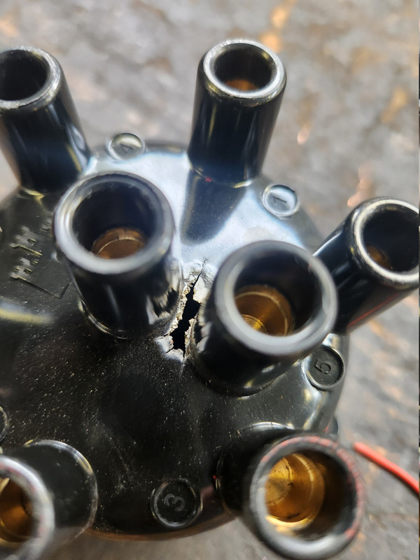

Mais toujours des grosses ratatouilles...Pour éviter tout pb j'avais anticipé et changé tête d'allumeur/doigt/faisceau/bougies.....Donc dans les hypothèses de ratatouille l'allumage, calé , était très peu probable.
Hors, en règlant avec Damien, un autre prof (oui, il a fallu 3 profs pour trouver !!) nous a averti de fuite d'étincelles parfois dans la tête d'allumeur, et là, au démontage :
DEPUIS LE DEBUT mes soucis viennent de la tête neuve : le matériau ne doit pas être isolant (ou une chute a créé une fissure interne), voilà pourquoi j'ai des ratatouilles : les étincelles se baladaient d'un cylindre à l'autre ! Et ça a cramé le plastique, une fois le trou formé les étincelles parasites ont pu être vues.
J'ai remis la vieille tête, fonctionnelle, et là , depuis 6 jours, ça arrache grave. Un bonheur, celui d'être (enfin ! ) sur la fin de la 1ère phase avec une voiture qui marche fort....gros soulagement.

Pas de chance, la rondelle dans le turbo :?
Toujours boucher les trous quand on bricole! (des fois on oublie)

Rondelle dans la boîte à air: je l'ai eu et elle m'a flingué les deux turbos. Fais gaffe aux turbos de 2.0 ils sont bien plus precieux que ceux des 2.8
J'ai viré la boite à air et fait 2 boites à air (moches) au dessus des turbos. Plus de rondelles ni visses dans le circuit d'air.
Oui les têtes d'allumage aftermarket sont de la merde. Même pb que sur les jags de la même époque en marelli aussi. La qualité du plastique permettait de faire des têtes très compacte, le plastique ordinaire des adtermarket ne tient pas et fuit.
C'est pour ça que je vais vendre une extension du btim pour convertir en allumage statique. Je roule avec depuis des mois. C'est dans mes vidéos.
