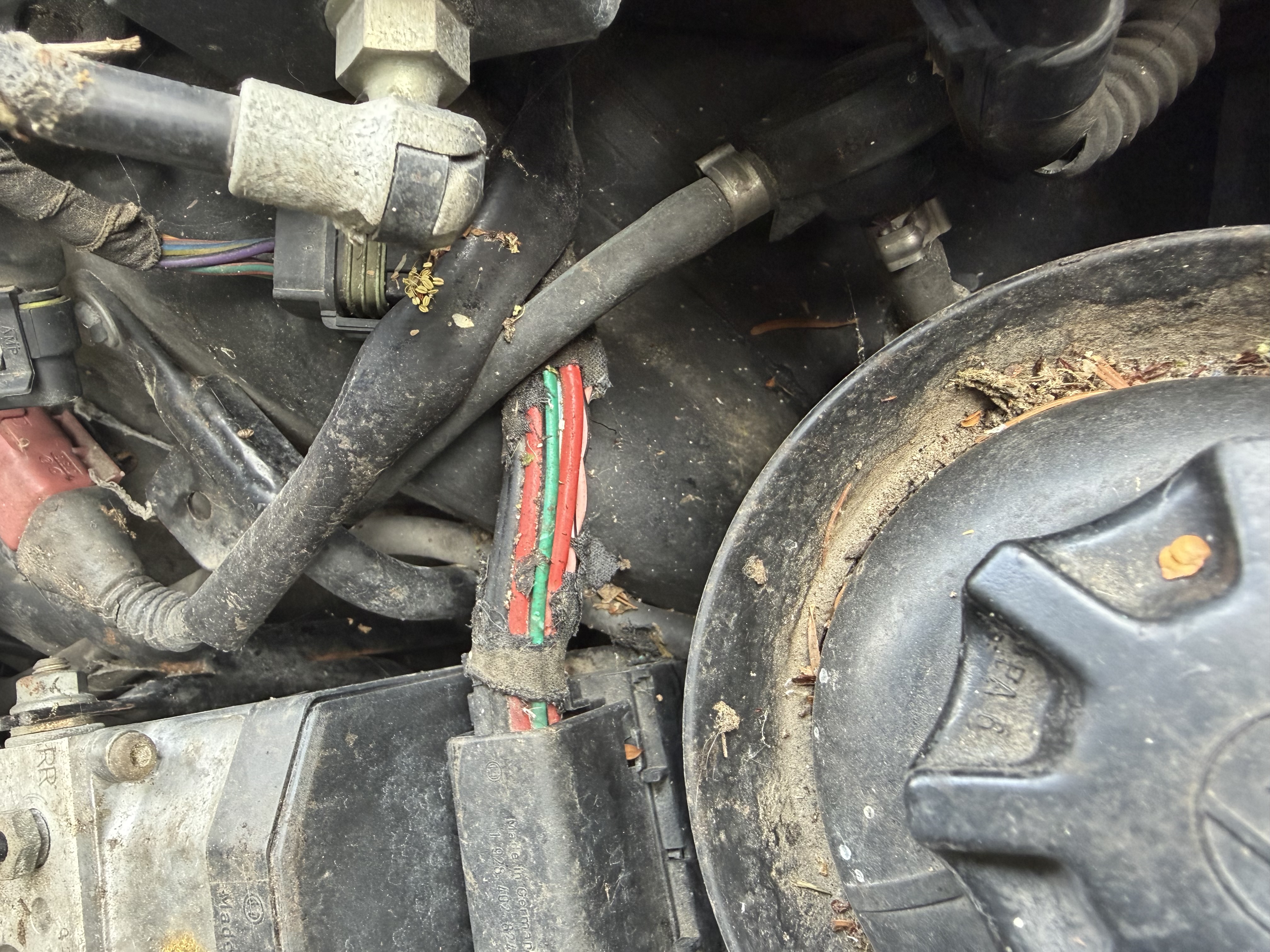

Je ne sais pas si tous les faisceaux sont morts, mais ceux que l'on voit près du moteur ont le plastique abimé. Ca n'empêche pas la voiture de rouler mais je n'ai plus le contrôle technique à jour...

As-tu des photos pour voir à quel point c'est dégradé ?

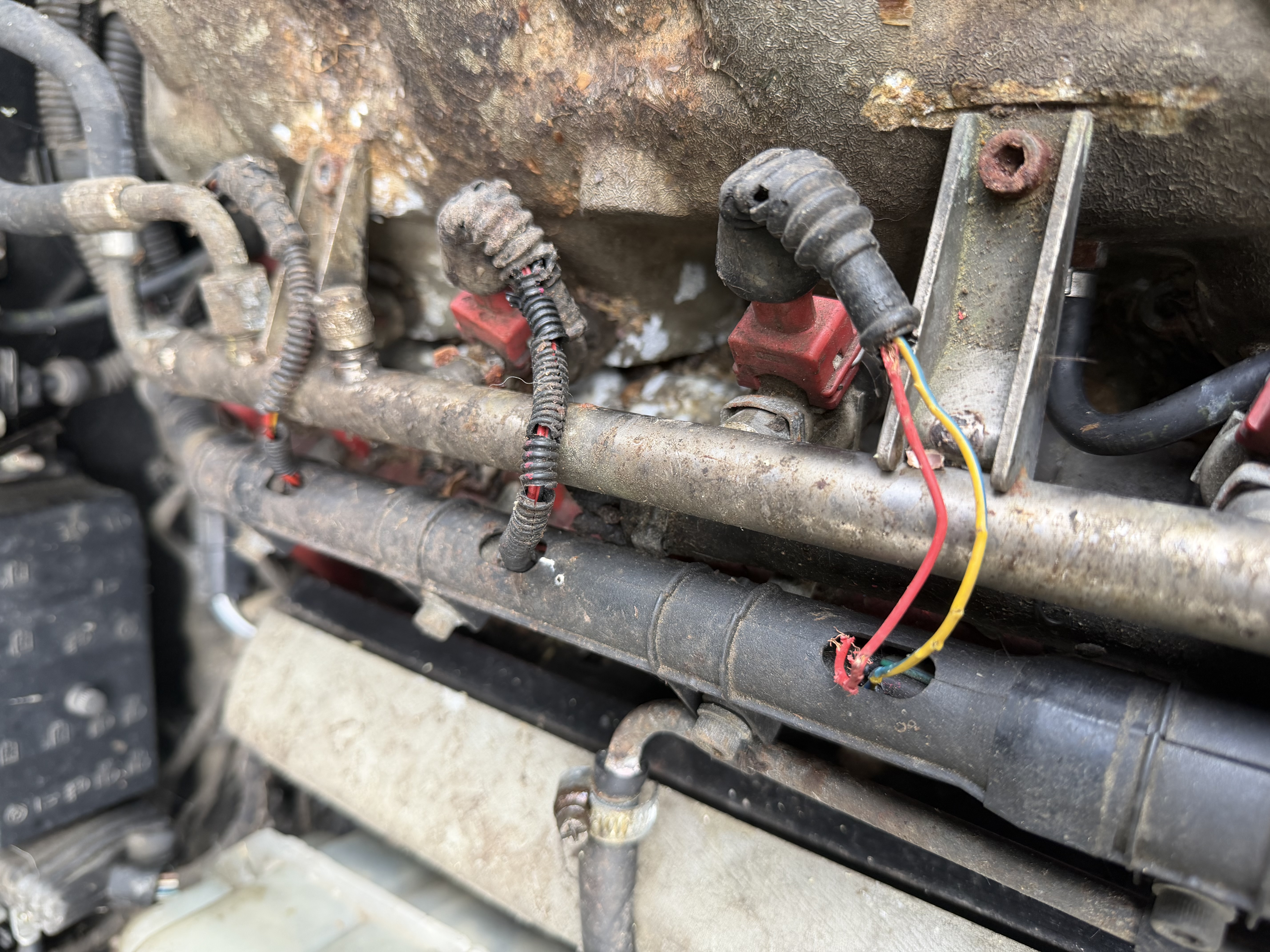

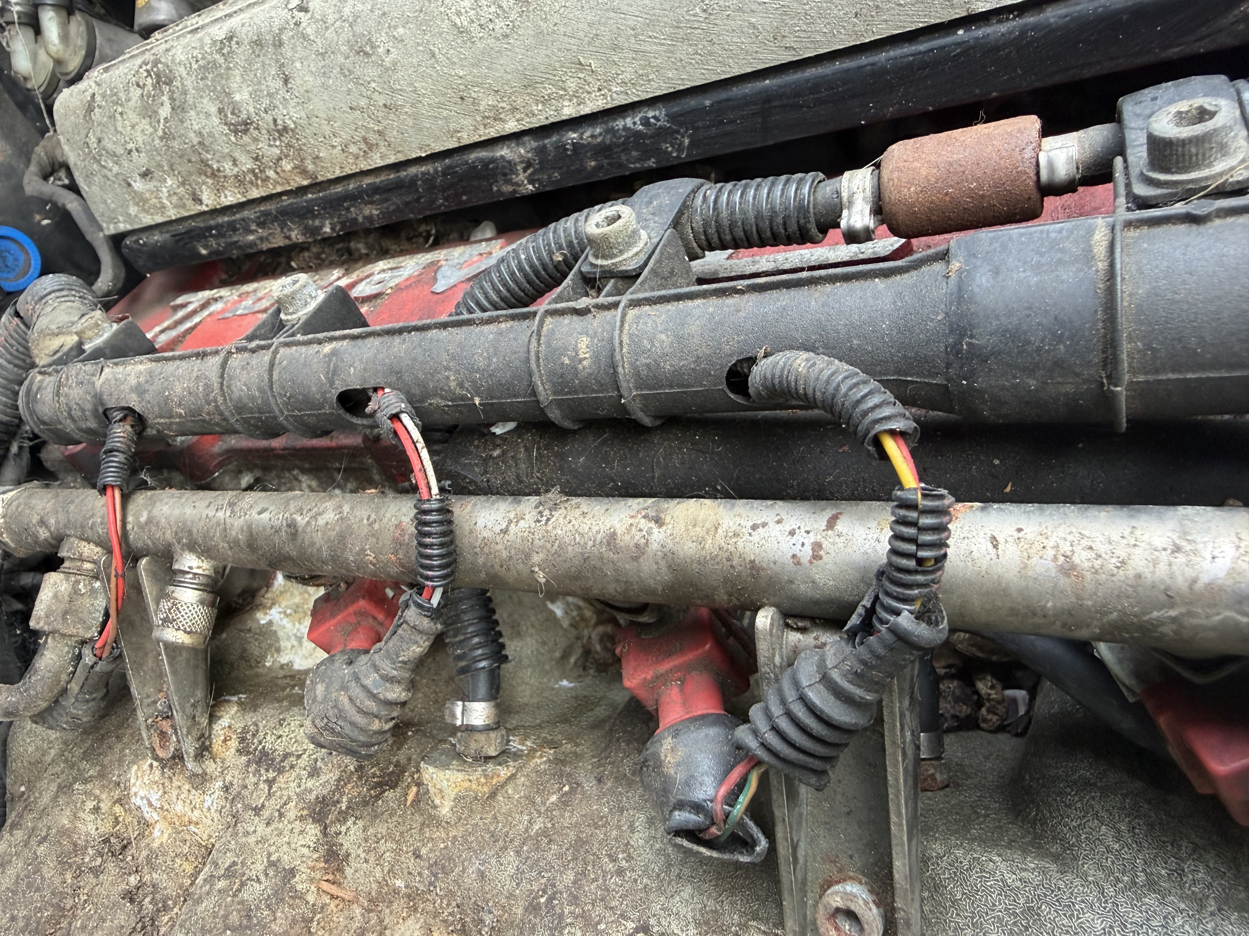

Si on parle des cables qui arrivent sur les injecteurs, si on a jamais changé la protection ou le manchon, ils sont au grand minimum tous dans cet état là.
Avec l'âge et la chaleur, l'ensemble des tuyaux fendus dans lesquels passent les divers parties du faisceau dans la baie moteur se désagrège et les cables sont apparents.
Rien à voir avec les rongeurs.
Donc avant de la vendre pour pièce, mets des photos et regarde quels sont les codes erreurs (plus que probablement capteur de cliquetis).
Je n'ai pas importé de voiture pour pièce, j'y pense régulièrement, mais le risque est bien trop grand que je finisse par me lancer dans une restauration de l'engin.
13-15000€, c'est probablement ce que tu peux retirer des pièces, oui, à condition de démonter et de les vendre une à une toi-même, pas en vendant "en l'état".

Mouais...
A part son check engine, est-ce qu'elle tourne bien?
Honnêtement, j'ai du mal à comprendre pourquoi mettre la voiture en pièces pour ça.
Avec un peu (beaucoup) de bonne volonté et peut-être un copain un peu bricoleur, il y aurait tout à moyen de réparer les câbles.
Je parie que le CEL vient du capteur de cliquetis qui est complètement sectionné ou cuit (voire les deux) parce que tes invités indésirables sont allés se cacher dans le V.
Il est tout à fait possible que cela te revienne à maximum 200€ en fourniture (gaine annelée, tape, capuchons, capteurs) mais te prenne 40 heures.

Allez, mettons jusqu'à 1000€ de fournitures !
Une 3200, ça vaut quand même le coup de la garder !
Beaucoup de temps à y passer dessus certes !
Si on écoutait les garagistes de tout poil, je n'aurai jamais eu ma 4cv, mon isetta, mes Panhard, mon alfa et sûrement pas ma biturbo !
Courage

Ah oui.... on dirait quelle a passé 50 ans dans une grange

Moi, je commencerais par un nettoyage méticuleux pour voir où sont vraiment les dégâts
Les protections des câbles d'injecteur, c'est pas beau mais c'est facile à remettre en ordre. Certes si c'est à refaire à l'identique c'est plus long et plus cher.
Henri.
