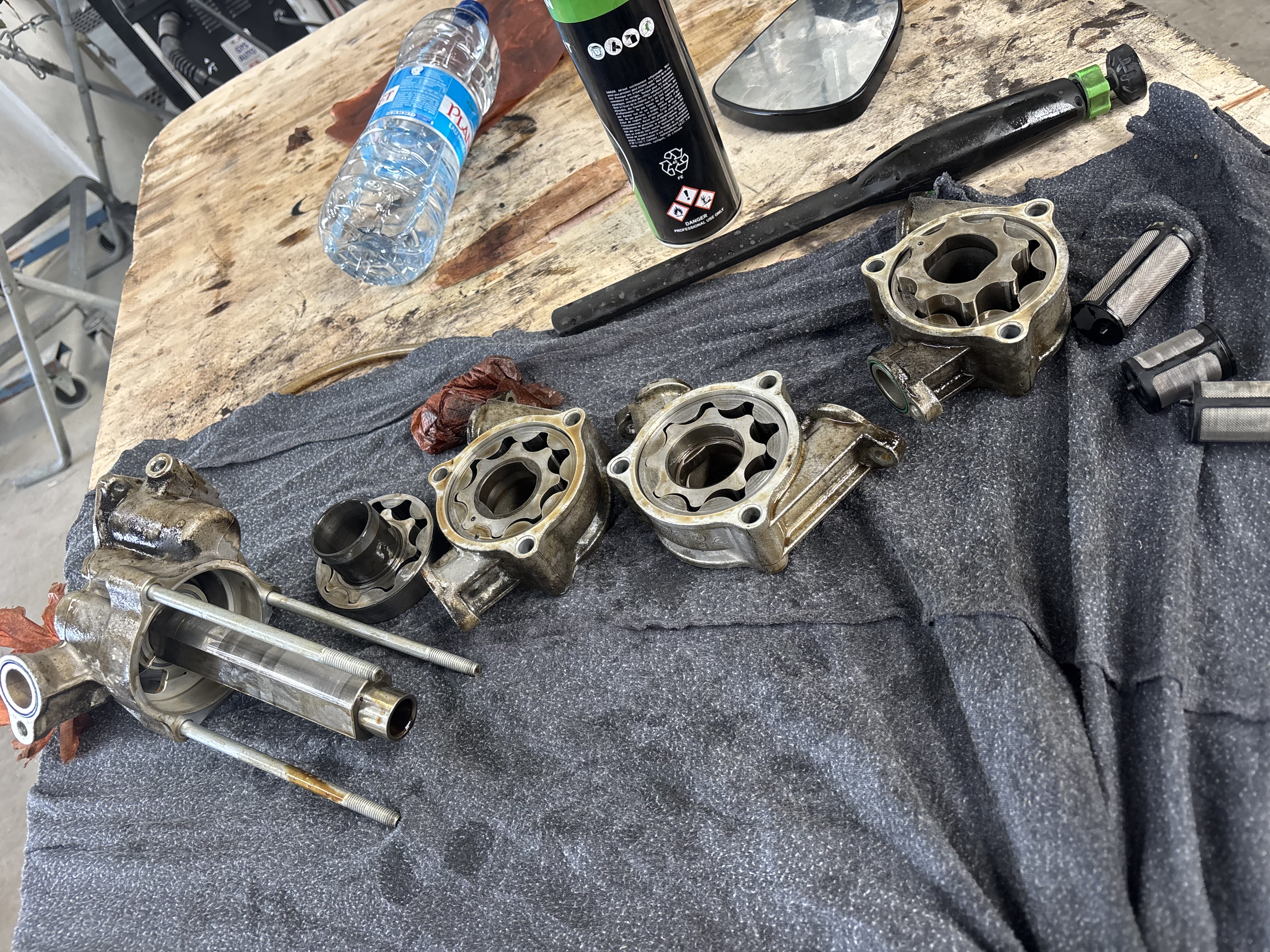

J’ai passé la journée à démonter la pompe à huile.
Honnêtement je ne souhaite à personne de faire un truc pareil c’est ultra chiant.
Toujours est il que je ne mets pas le doigts sur mon problème de pression car la pompe a l’air en bon état.

Je ne connais pas ce moteur mais c'est un carter sec non ? Donc ce que t'as démonté c'est la pompe de relevage, pas la pompe du moteur. Ou c'est combiné ?
Il y a toujours des restricteurs à l'entrée des culasses donc ils peuvent être bouchés par de la merde ou un morceau de joint/pâte (déjà eu sur un v6 biturbo).

alpa a écrit : dim. 10 mai 2026 12:24 Je ne connais pas ce moteur mais c'est un carter sec non ? Donc ce que t'as démonté c'est la pompe de relevage, pas la pompe du moteur. Ou c'est combiné ?
C’est bien la pompe à huile.
Le passage d’huile bouché dans la culasse est bien sur la liste de mes possibilités mais j’aurai quand même un minimum d’huile à arriver. Enfin j’imagine.
Le pire c’est que juste avec le démarreur le voyant de pression d’huile s’éteint. C’est que la pompe fonctionne quand même un peu mais pourquoi j’ai rien qui arrive à la culasse gauche c’est un mystère.

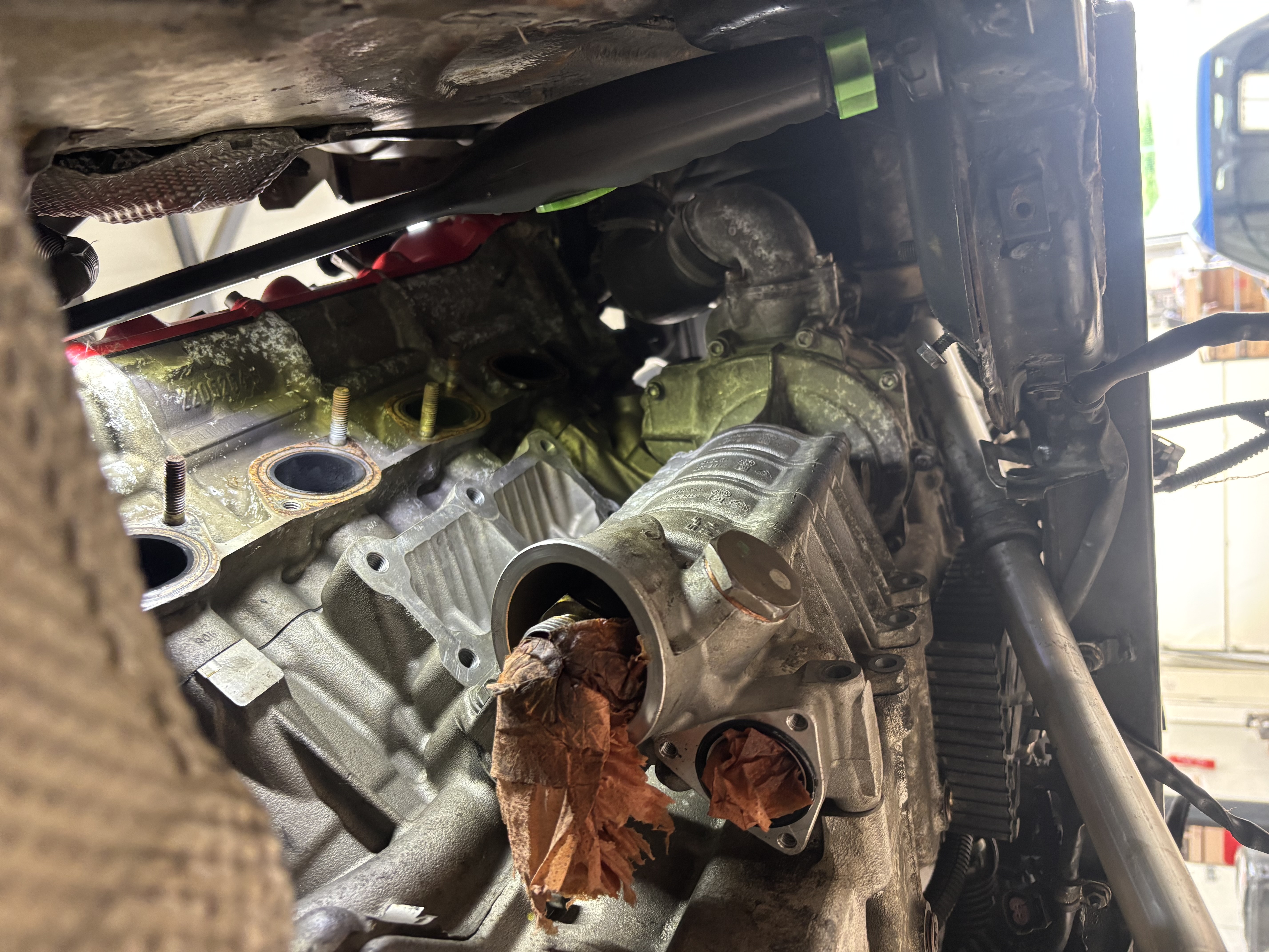

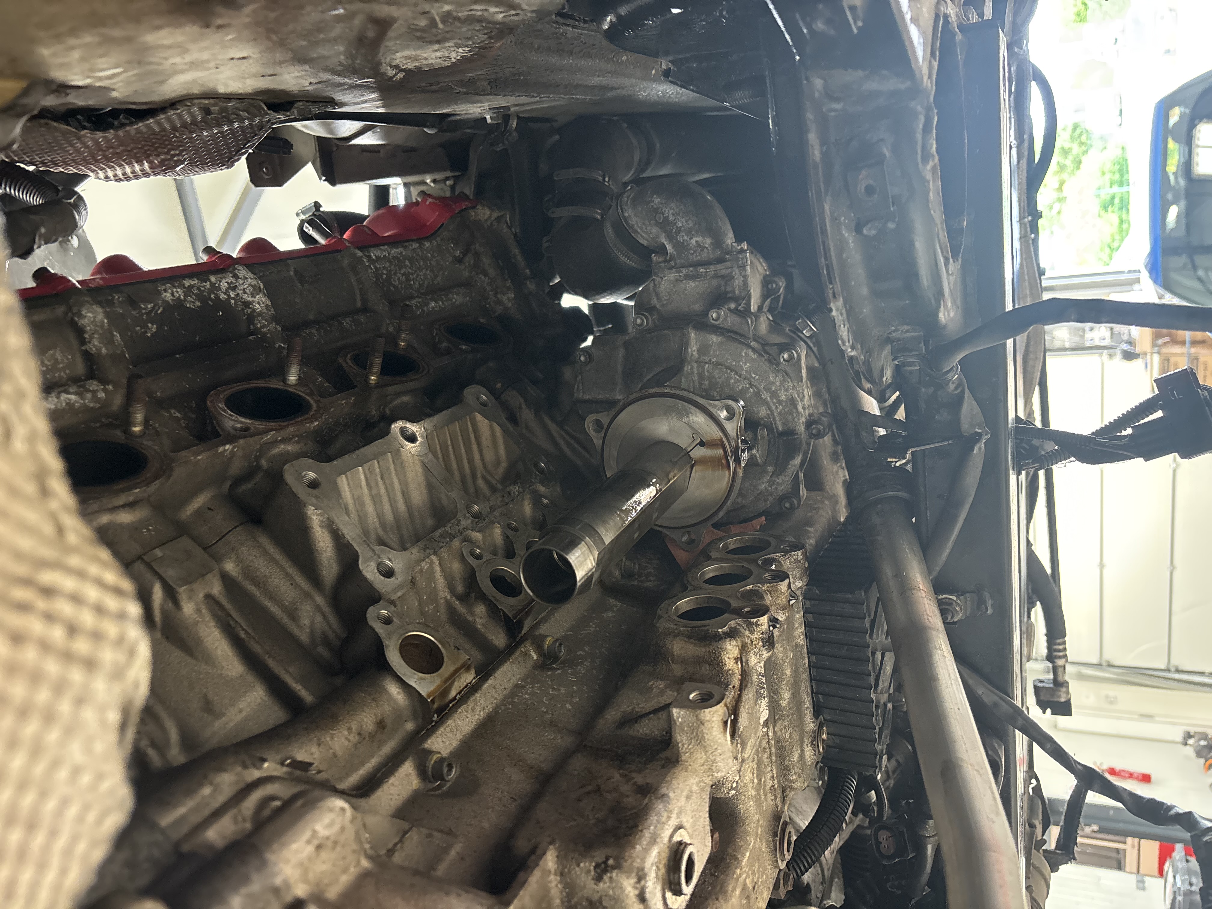

J’ai déjà retiré ce clapet anti retour et tout est ok de ce côté. Et il fonctionne. Mon problème est entre la pompe et la culasse gauche j’imagine.
Je vais enlever le capteur de pression d’huile pour essayer de voir si ça passe par la.
Je désespère un peu mais j’ai pas envie de la mettre pour pièces ce serai dommage. Mais bon

Bon bah je vais déculasser quand j’aurai un moment. Je mettrai des photos. Le conduit d’huile doit être bouché car à la soufflette je n’arrive pas à envoyer de l’air vers les arbres à cames.
C’est quand même dingue que je sois le seul mec du monde avec ce genre de panne.
