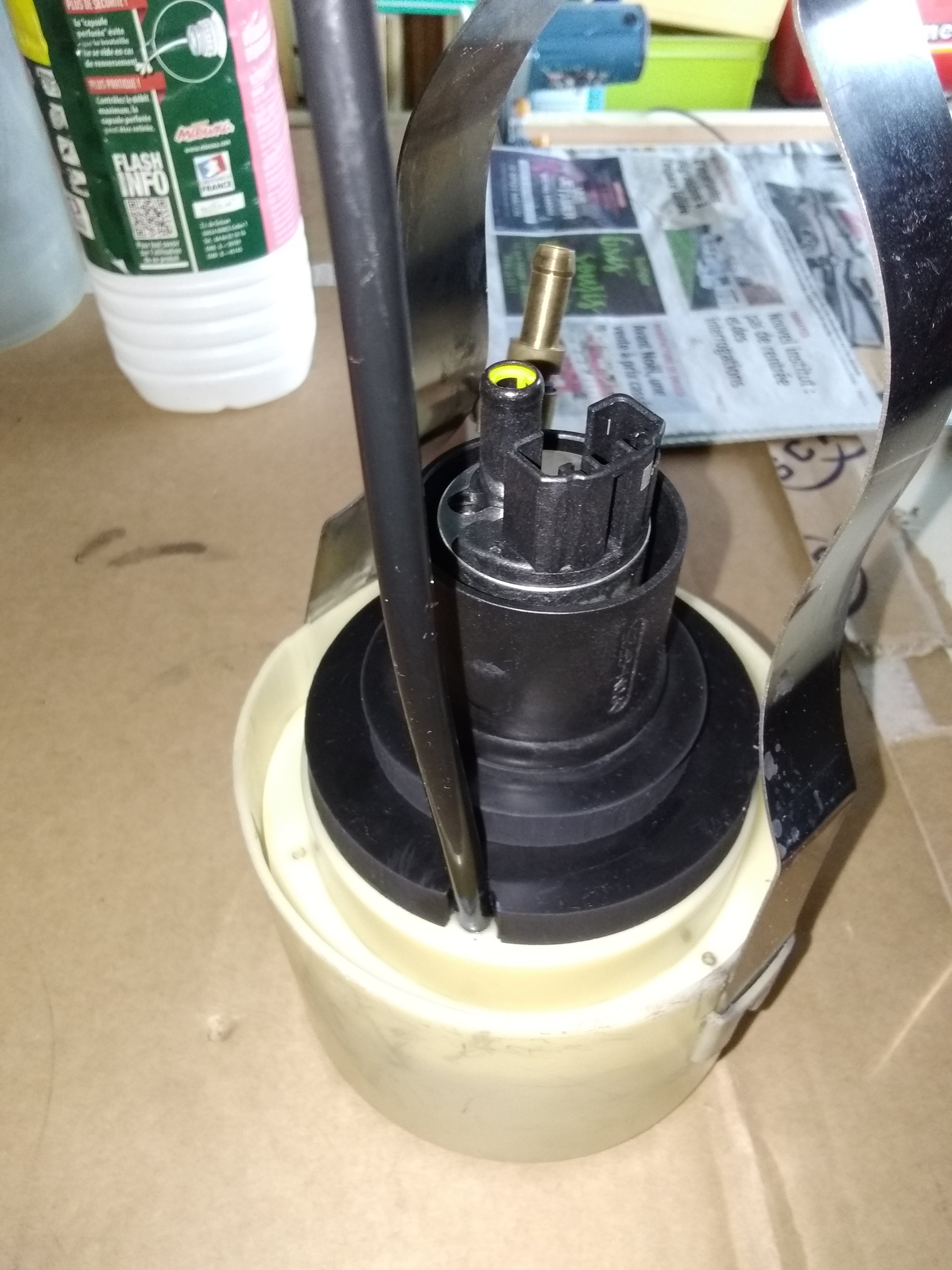

Salut à tous, mea culpa pour mon absence depuis 4 ans. Je fais partie des gens qui viennent chercher des infos sur le forum et qui en donnent peu ... Je vais essayer de corriger cela. Pour résumé, j'ai toujours la QP IV mais je n'ai pas beaucoup roulé. 1 an après mon achat, la pompe à carburant est tombée en panne et m'a fait perdre confiance dans la voiture. Du coup, j'ai démonté le réservoir, l'ai nettoyé, remplacé la pompe, le filtre, les durits et fait faire des joints pour maintenir la pompe sur le support:
