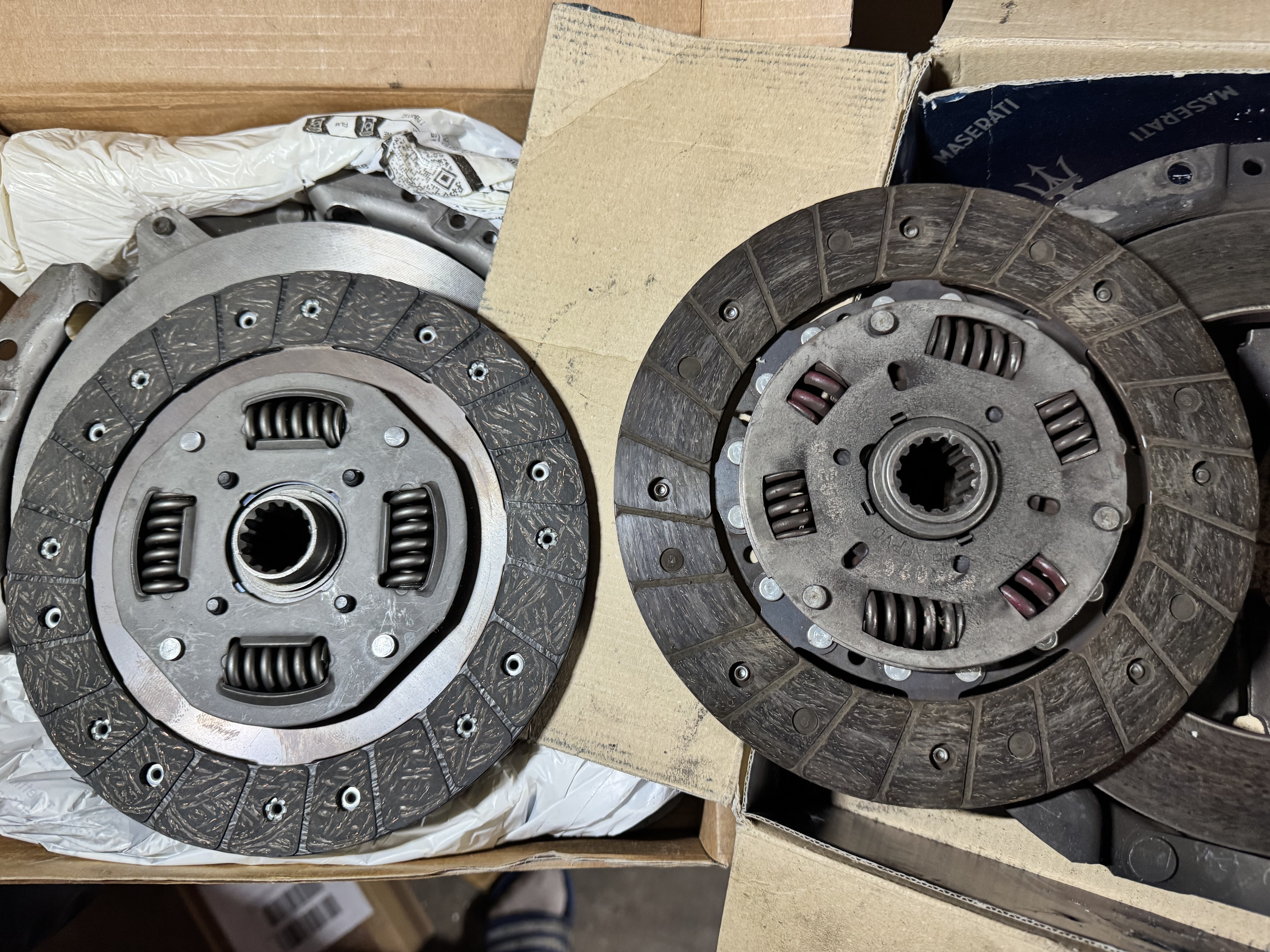

Messages : 10557
Re: Embrayage
A ce propos, J ai un dilemme.est ce que je mets un neuf oem, ou bien un original qui n a pas bcp servi. On voit que la plaque parait plus cheap en fabrication et que sur le disque il n y a que 4 ressorts plutôt que 6.
