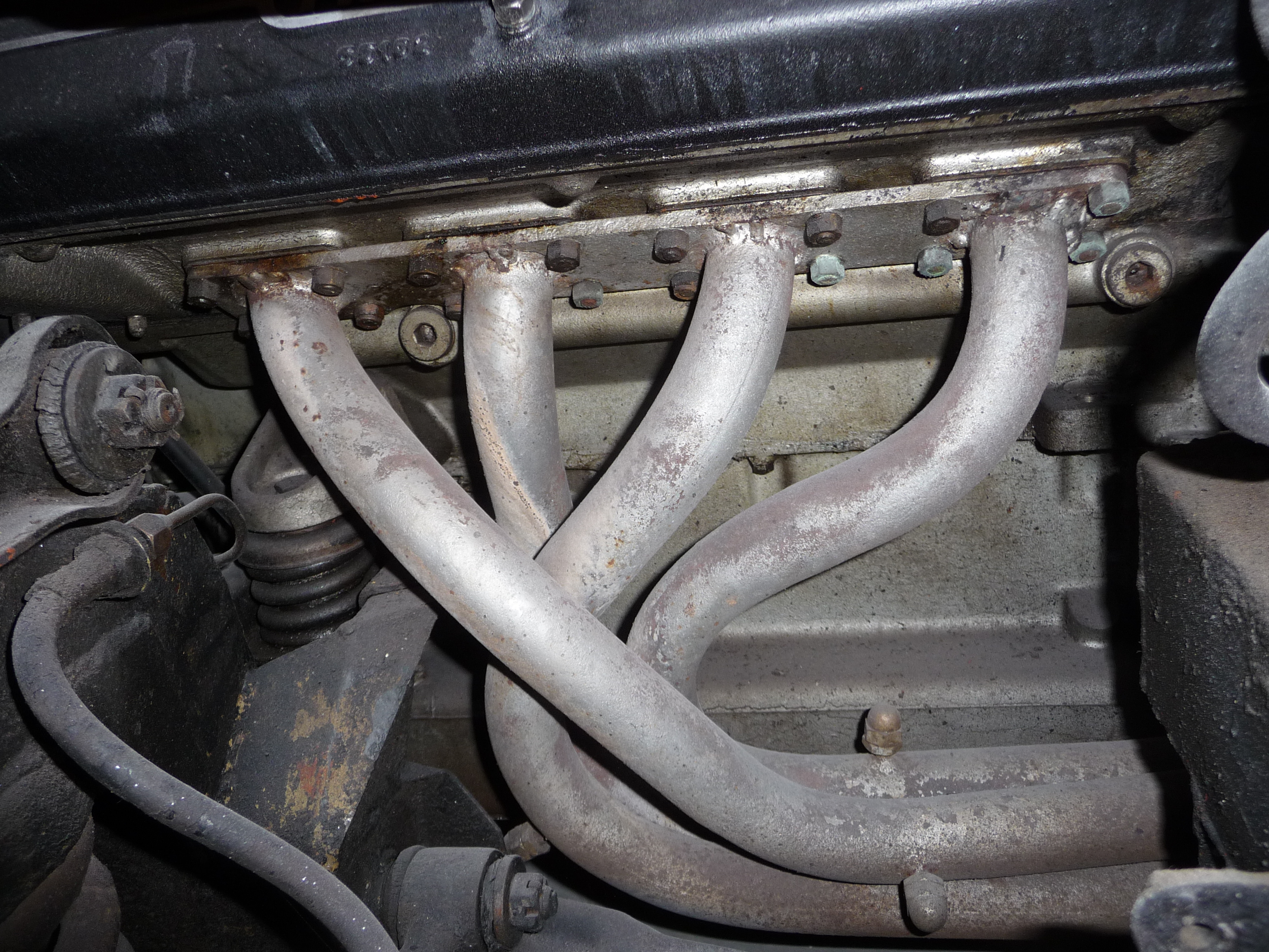

Elle a des collecteurs d'échappement tubulaires ou avec des chambres ?
Messages : 9194
Re: Restauration de ma Maserati Indy

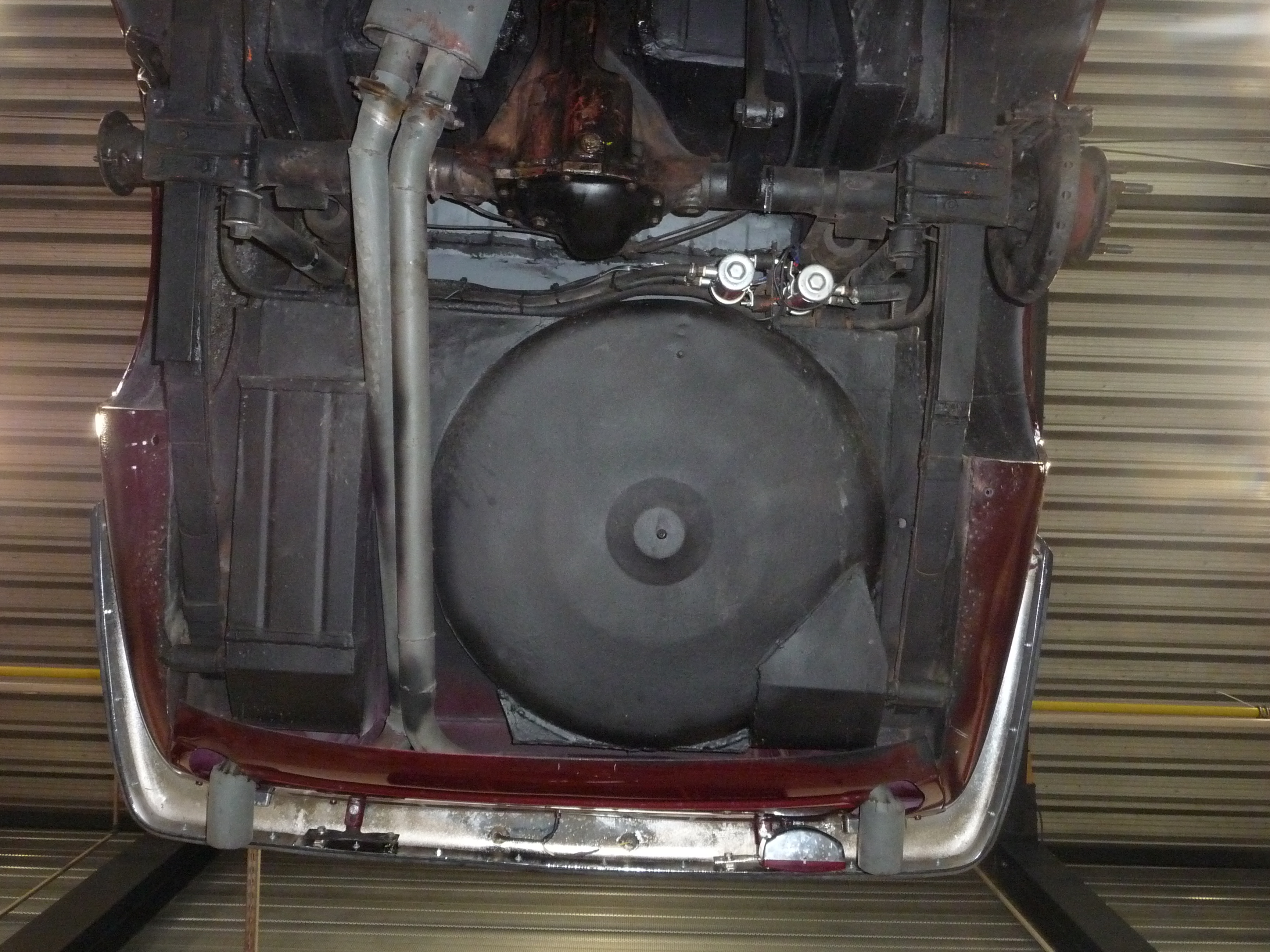

Non, non, aucune modif apparente, c'est l'échappement d'origine avec les collecteurs tubulaires 4 en 1 (italien, donc).
Sur mon Indy, c'est même encore plus "libre" (et apparemment accepté à l'époque par les allemands) avec la modif de la section arrière (double tube et suppression du dernier silencieux):
Peut-être que les allemands ont considéré que la puissance italienne était "exagérée" et ont mis celle qu'ils considéraient exacte.
Pourtant le standard DIN de l'époque ne différait guère du CUNA italien (entre DIN et SAE), alors peut-être un écrêtage autoritaire, qui sait...

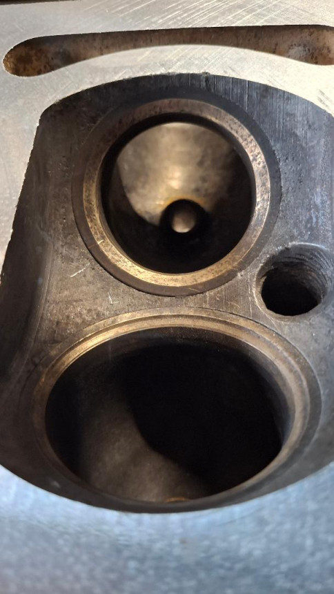

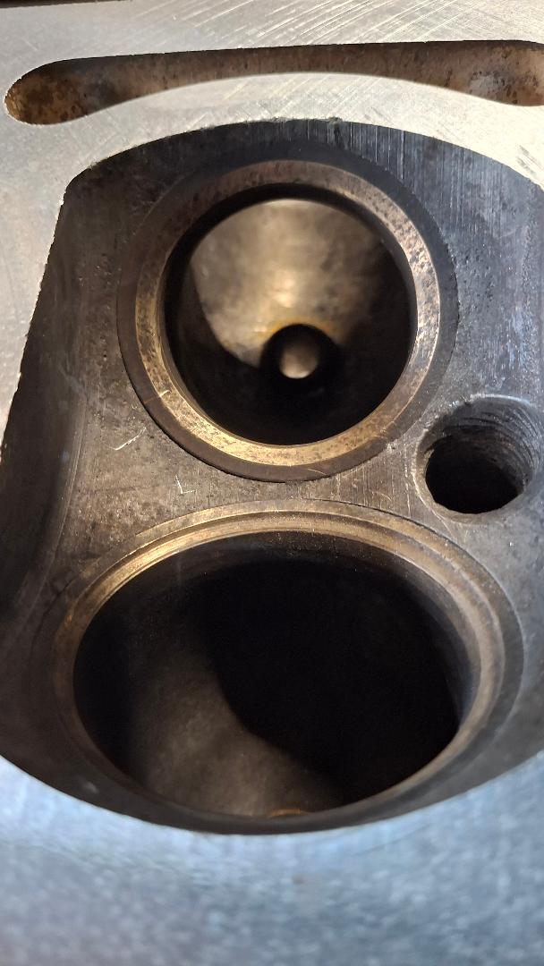

Je suis passé le voir ce matin et lui est demandé pour mes sièges de soupapes.
Hé ben ils sont en bronze, je n'avais donc pas commis d'impair dans mes messages à ce sujet.
Voici une photo de mes sièges.
Il a un produit chimique qui réagi avec le bronze, le produit à réagi instantanément. Le sujet est donc clos concernant le fonctionnement à venir au ''sans plomb'' avec mon moteur.
Maintenant va falloir comprendre pourquoi mes deux culasses sont ainsi équipées, mais ceci est secondaire.

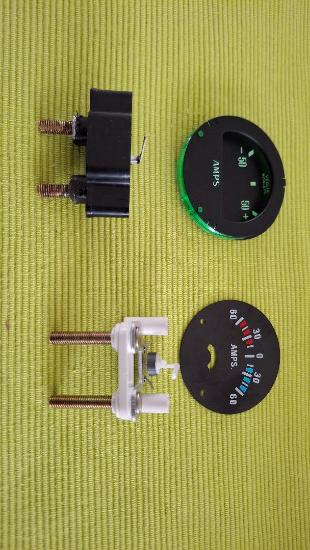

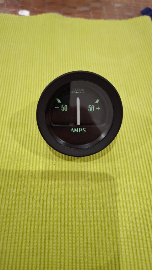

Je vais attaquer ce week end le remplacement des internes de l'ampèremetre d'origine par les éléments de l'ampèremtre reçu ce jour.
Cela ne va pas être si simple, les entraxes du nouveau pont diviseur ne sont pas les mêmes.

Ampèremètre remis en état et fonctionnel.
Ce ne fut pas simple mais on y arrive toujours.

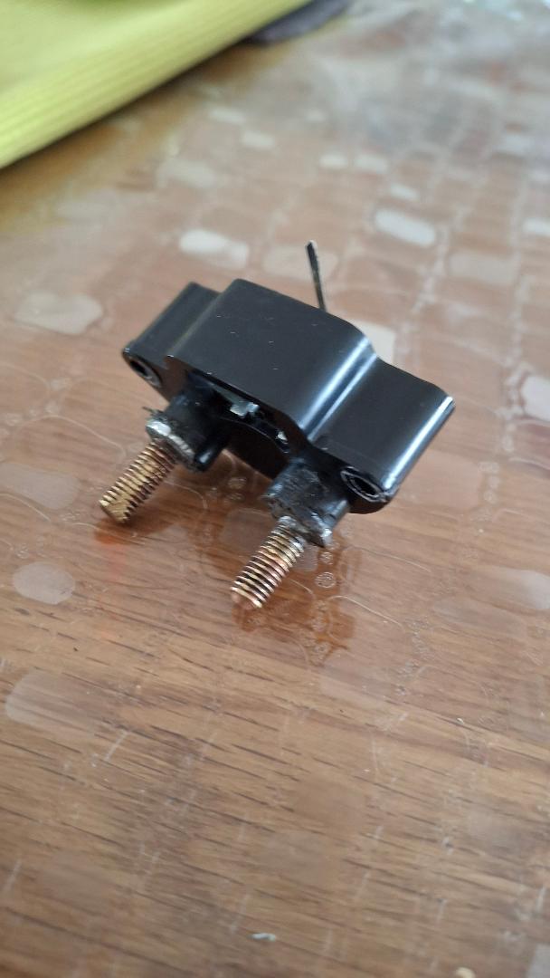

Voici le pont diviseur HS après ouverture et démontage.
Les internes et façades ancien et nouveau
L'ampèremetre terminé avec le nouveau pont diviseur et la façade d'origine.

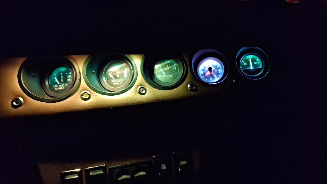

Eclairage de nuit des instruments du tableau de bord.
