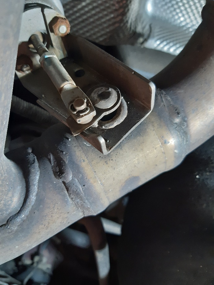

Oui, tout dépend de quel angle que tu le regarde 🤔 : changer les silencieux (même si le prix de l'artisan est plus que raisonnable) pour juste un peu de résonance dû au jeu dans la biellette ou le palier ... hmmm, je préfère la solution de la graisse thermique.
À la limite tu change (ou tu fait changer) juste la partie ou il y a le clapet, vu qu'il n'est pas vraiment "dans" le silencieux.

C’est cool de partager en détail la démarche pour graisser la partie en question ! 👍

Oui, c'est certain que si la graisse fonctionne c'est parfait.
Mais comme je voyais plus haut des estimations, des devis pour tout changer à prix d'or, je suggérais mon petit artisan au cas où...
