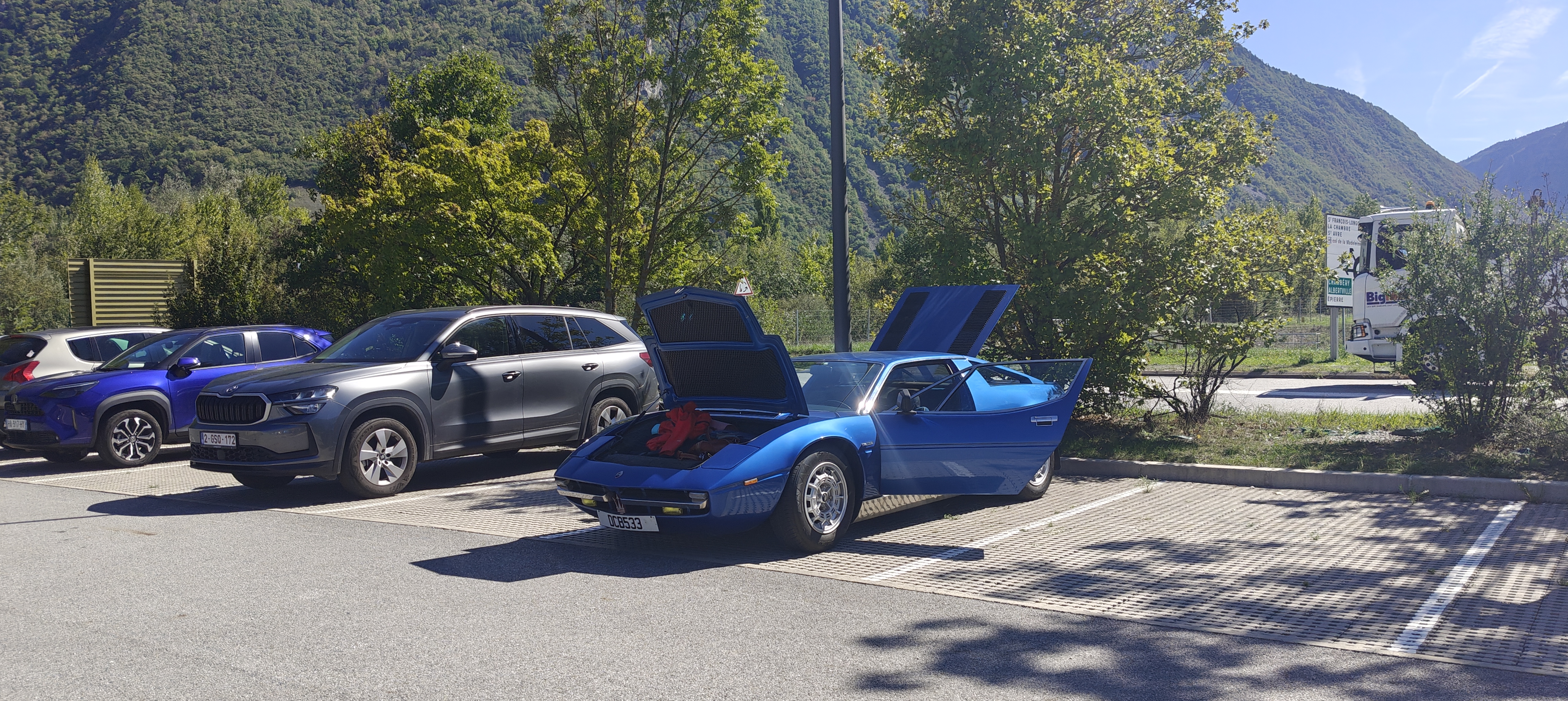

Non, le robinet du radiateur a sauté après 1100km.
La bidouille n'a pas tenu, je suis le seul responsable
Pas très grave on a trouvé un plan B, et cette fois, ça ne bougera plus.
Avec un d'être joint en secours
Reste à trouver du LDR...

On est enfin arrivé à Coni, dans le Piémont.
Sans trop de soucis une fois le radiateur remis en place, et l'eau du radiateur (oui, parce que trouver du LDR, c'était quasi mission impossible. Il y avait un garage à 800m, on y va à pied, non monsieur, on n'a pas de LDR (ben voyons), un deuxième pas beaucoup plus loin, "oui, pas de souci, mais amenez moi le bidon de ce que vous avez déjà dedans, il n'a rien voulu entendre, même quand je lui dis ce que c'est. Bref, on repart à la voiture chercher un bidon, et quand on revient, garage fermé -à 15h20) du coup de l'eau ce sera.
On passe le Frejus, et quelques dizaines de km plus loin, on s'arrête à la première station pour retirer l'eau (suffit de déboiter la durite, on a l'habitude maintenant) et mettre du vrai LDR. Ensuite plus que 160km jusque Coni.
Mais pourquoi me direz vous ?
Je pensais en avoir parlé sur le forum, mais il semble que non, je participe au 12in12. (https://12in12en.mystrikingly.com/)
Une sorte de rallye de navigation un peu idiot où on a 12h pour faire au moins 12 cols (le record est de 27
Pas de pression pour nous, on en ferait 4 que l'on serait content. Le premier challenge sera de sortir du garage souterrain (bordel que c'est étroit).
Il y a du beau monde et les participants des plus sympathiques.
Certaines voitures sont bougrement équipées pour un organisation de ce genre.
D'ailleurs la majorité des participants ne sont pas à leur coup d'essai, ils sont venu 2 - 3 - 4 - 5 fois, l'ambiance est bonne, on a pas de pression.
Mais quelle bête idée
Le pire, c'est qui va falloir réussir à rentrer samedi
