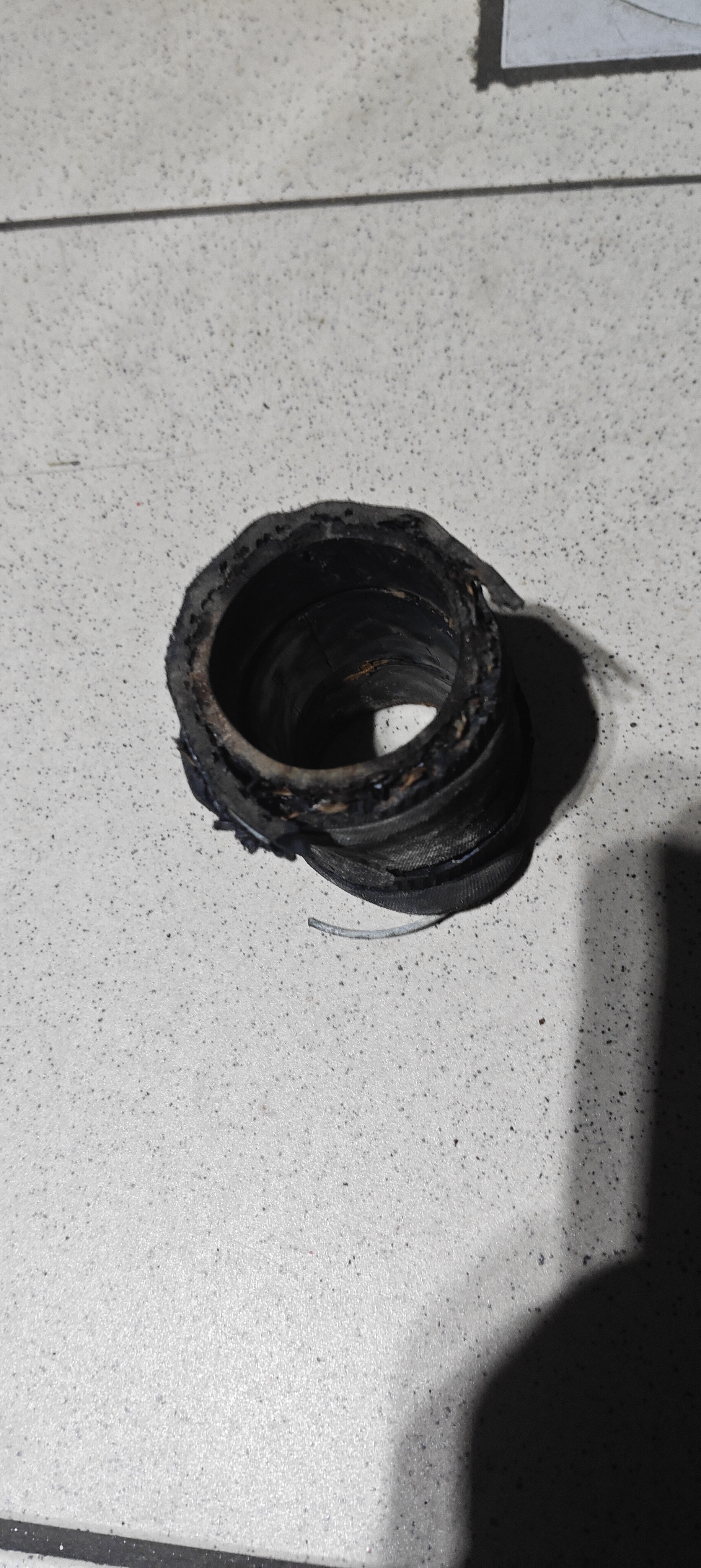

Bref, je la gare, je la nettoie un peu, et me dis que ça sent tout de même bien l'essence.
Tiens, il y a des gouttes qui tombent là-dessous.
Voiture sur le pont, à ben oui, ça coule bien.
Les deux réservoirs sont reliés par une durite, et la jonction entre le réservoir et la durite solide se fait par une souple, qui est non seulement découpée n'importe comment, mais surtout tombe en morceau.
Photo floue désolé.
Donc, si on reprend, le garage qui a vendu la voiture avait :
- refait les carbus, vous savez ceux avec la membrane déchirée qui pissait l'essence
- refait les réservoirs (faut les enlever et donc défaire cette durite).
Bref...

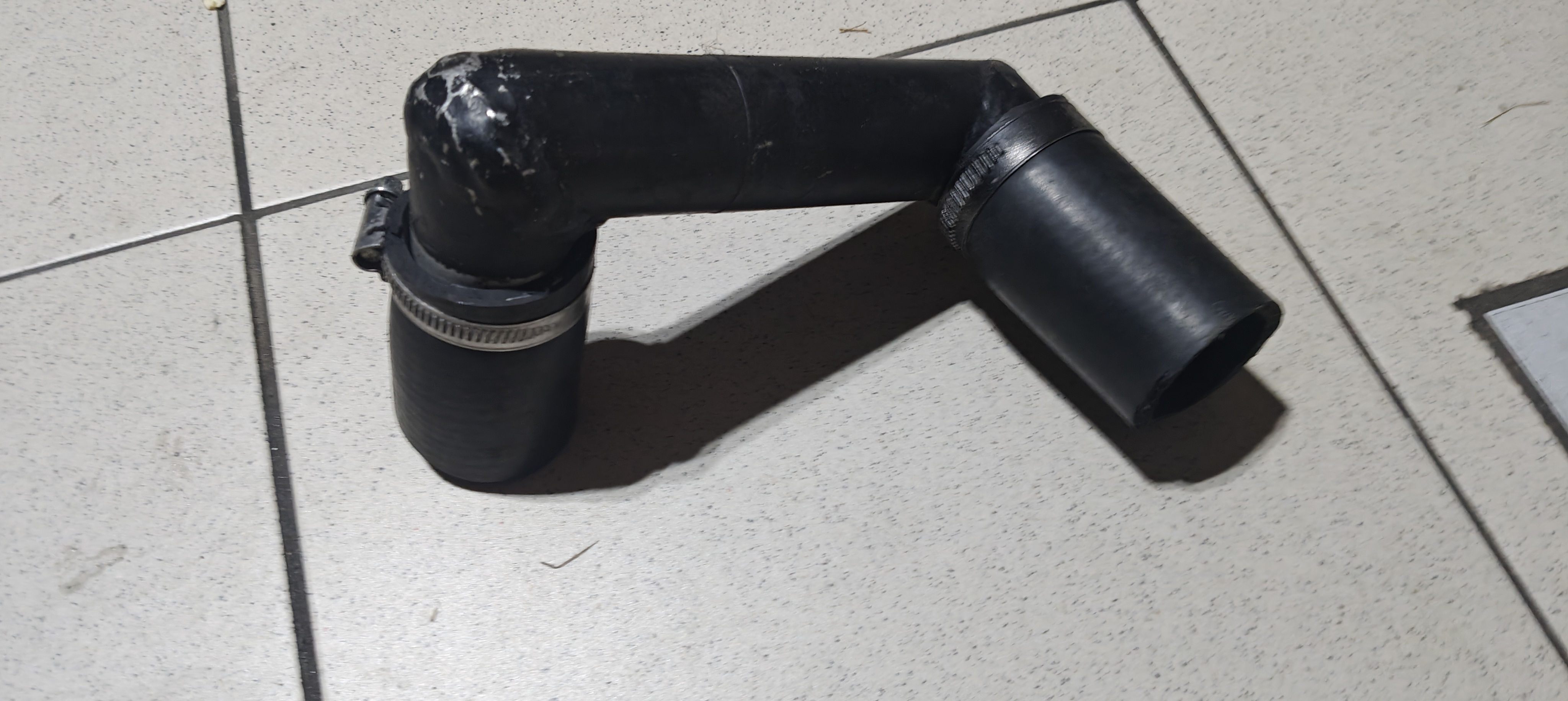

Vidange du réservoir via la pompe à essence, reste à remplacer cette durite.
On peut utiliser des durites silicones type circuit de refroidissement pour ce genre de truc (j'ai plein de taille) ?
C'est bien, à chaque sortie, j'ai une durite différente qui perce, celle d'huile, celle d'eau devant le moteur, une petite à essence, la toutes grosse à essence. Ca va, on aura bientôt fait le tour...
Photo floue désolé.
Bref...
- cureghem
- Messages : 3753
Re: Dancing queen
Ha merde... . Ben au moins ce n'est qu'une durite
Perso je dirais oui pour les durites silicone. Si elles sont prévues pour huile ou LDR y'a pas de raison qu'elles ne supportent pas l'essence
Au pire elle tiendra le temps de ta sortie quoi qu'il arrive.

Voilà, c'est réparé.
Rarement vu un durite aussi abimée. A mon avis, elle fuit depuis pas mal de temps, à bas bruit (quelques gouttes, mais au fils des jours/semaines, ça a vite fait de vider tout le réservoir). Et à force de vibration, ça c'est de plus en plus aggravé.
A raison d'un vingtième de ml par goutte, faut 400.000 gtes pour vider un 20l du réservoir. On se dit qu'on a le temps, mais à raison d'une goutte toutes les 5 secondes, en 3 semaines c'est vide. Et dans un local assez grand et ventilé, ça peut passer relativement inaperçu...
Du coup j'ai remplacé les deux, c'est tout de même bien plus propre maintenant .

Effectivement c’était pas du luxe , elle a failli partir en fumée , ouf!
Re: Dancing queen
Whaouu que d' aventure !!!
De mon côté je suis pas persuadé que les durites d'admission puissent convenir pour l'essence.
Surveille le quand même
A+
A+

La couche interne de la durite peut créer un peu de "crasses", mais ça sera bon pour sa sortie et il pourra tjs mettre une durite adaptée par la suite.
Si à la base c'est une durite pour circuit d'huile je ne pense pas que ça posera de soucis, du moins à court terme.
