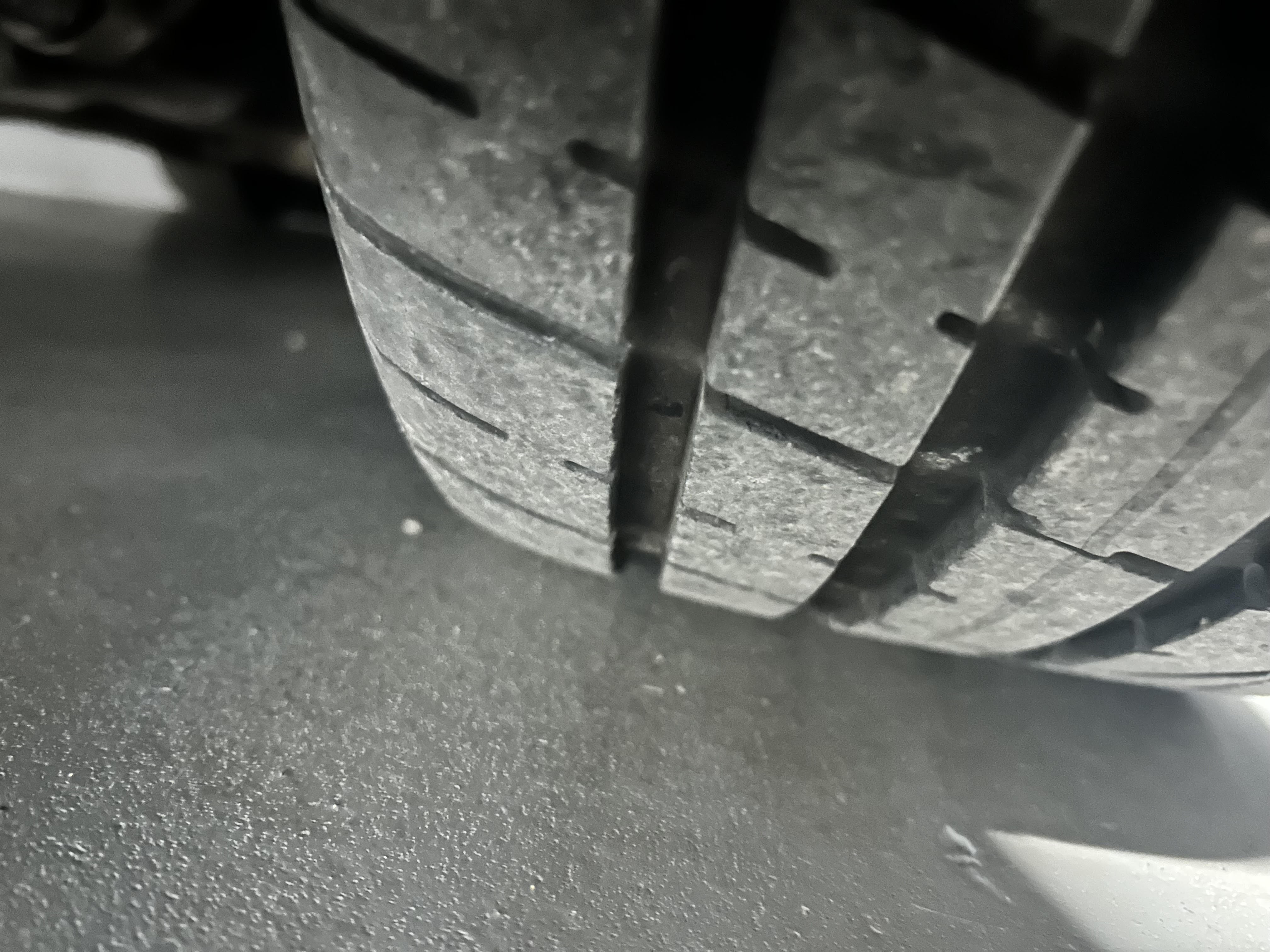

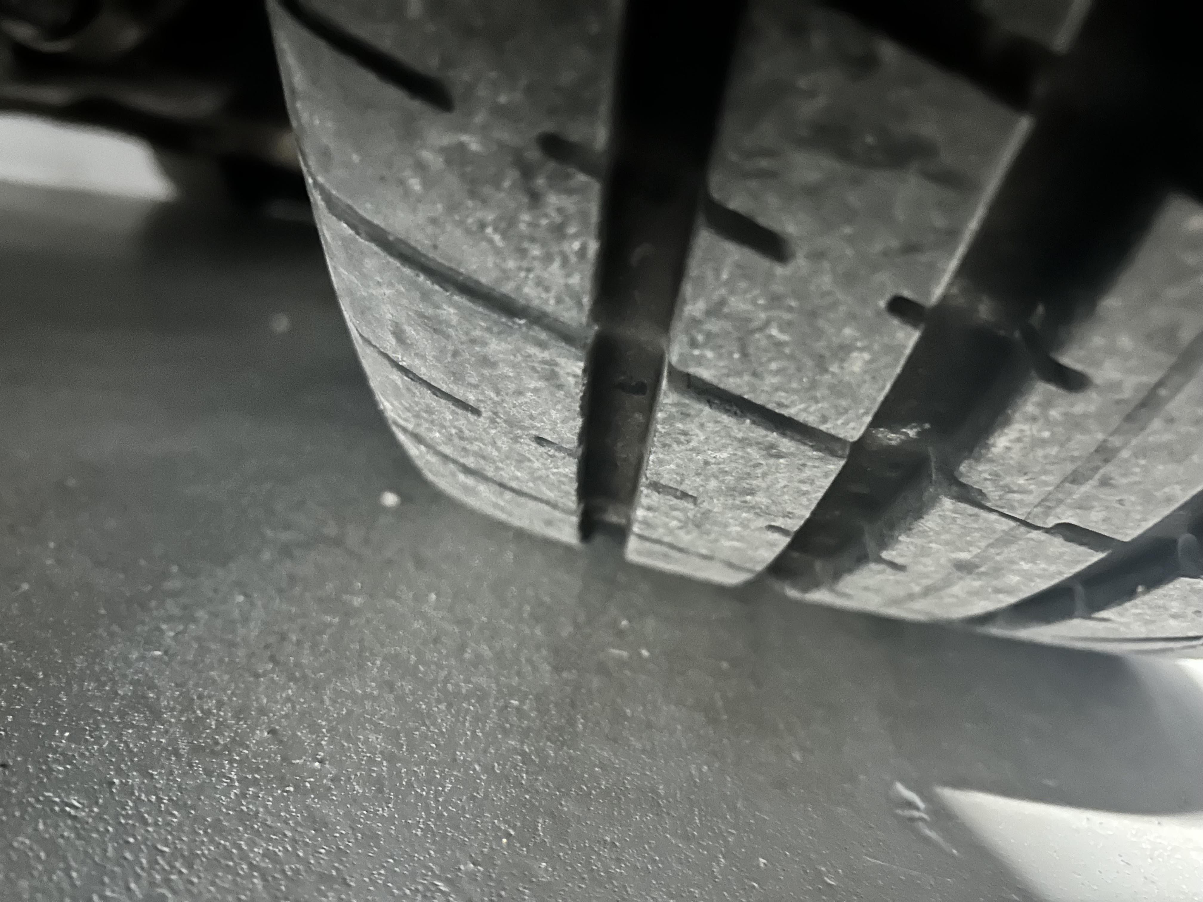

Tu as braqué la direction à fond pour regarder la partie intérieur du pneu ?
Presque 10 ans les avant tout de même …

Je vais voir avec FMA si ils me les remplace par des DOT plus récent .
C'est l'extérieur qui s'use .

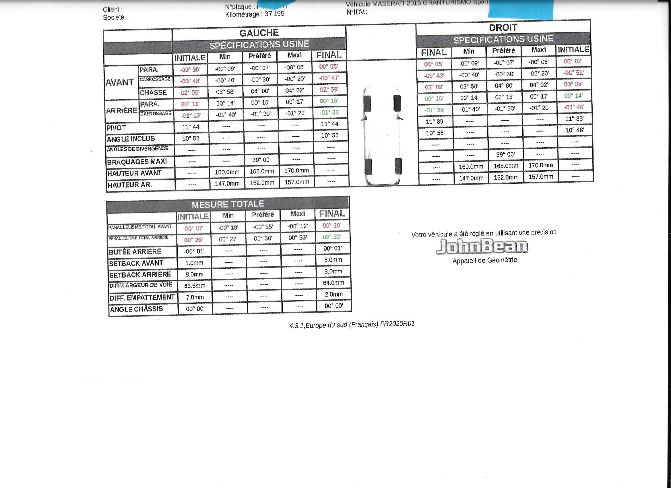

Fin de l'hiver , j'en profite pour remplacer les 2 pneus avant DOT 2016 et géométrie , je cherche si possible les données pour la géométrie de la Granturismo S

Voila les réglages que j'ai sur la granturismo sport boite zf de 2015, mais ils s'usent quand même de l’intérieure mais beaucoup moins, ils on 12000km ,pour la conso, 13l en conduite normal, oui il faut faire un décrassage, je confirme après un road trip en Italie,2300 km l'on remarque une énorme différence.

Juste ce qui me faut , merci xedos6 .xedos6 a écrit : ↑sam. 28 mars 2026 14:43 Voila les réglages que j'ai sur la granturismo sport boite zf de 2015, mais ils s'usent quand même de l’intérieure mais beaucoup moins, ils on 12000km ,pour la conso, 13l en conduite normal, oui il faut faire un décrassage, je confirme après un road trip en Italie,2300 km l'on remarque une énorme différence.
