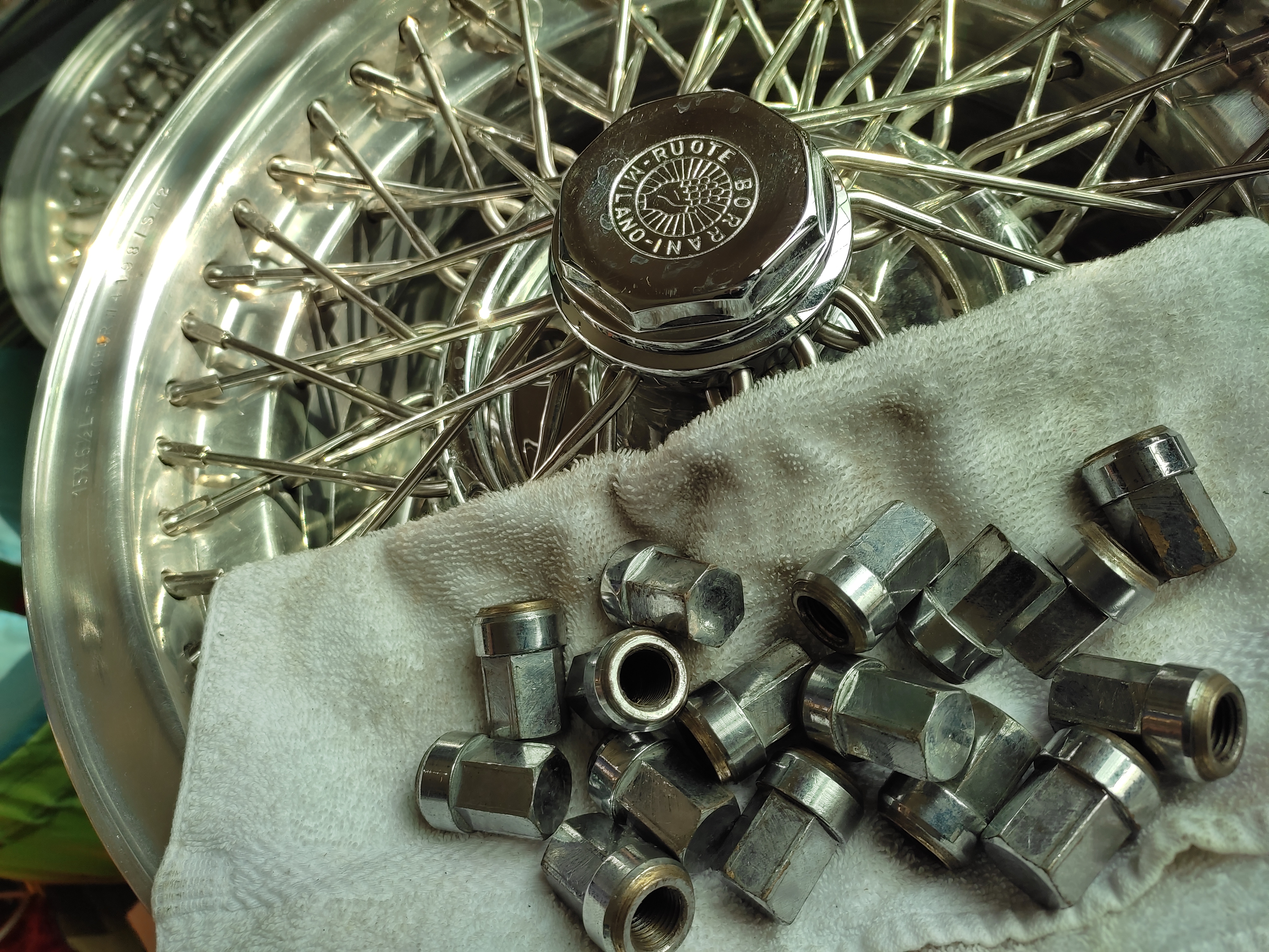

Aujourd'hui j'ai fait les chromes (pas tous),
et que ça brille!!
et que ça brille!!

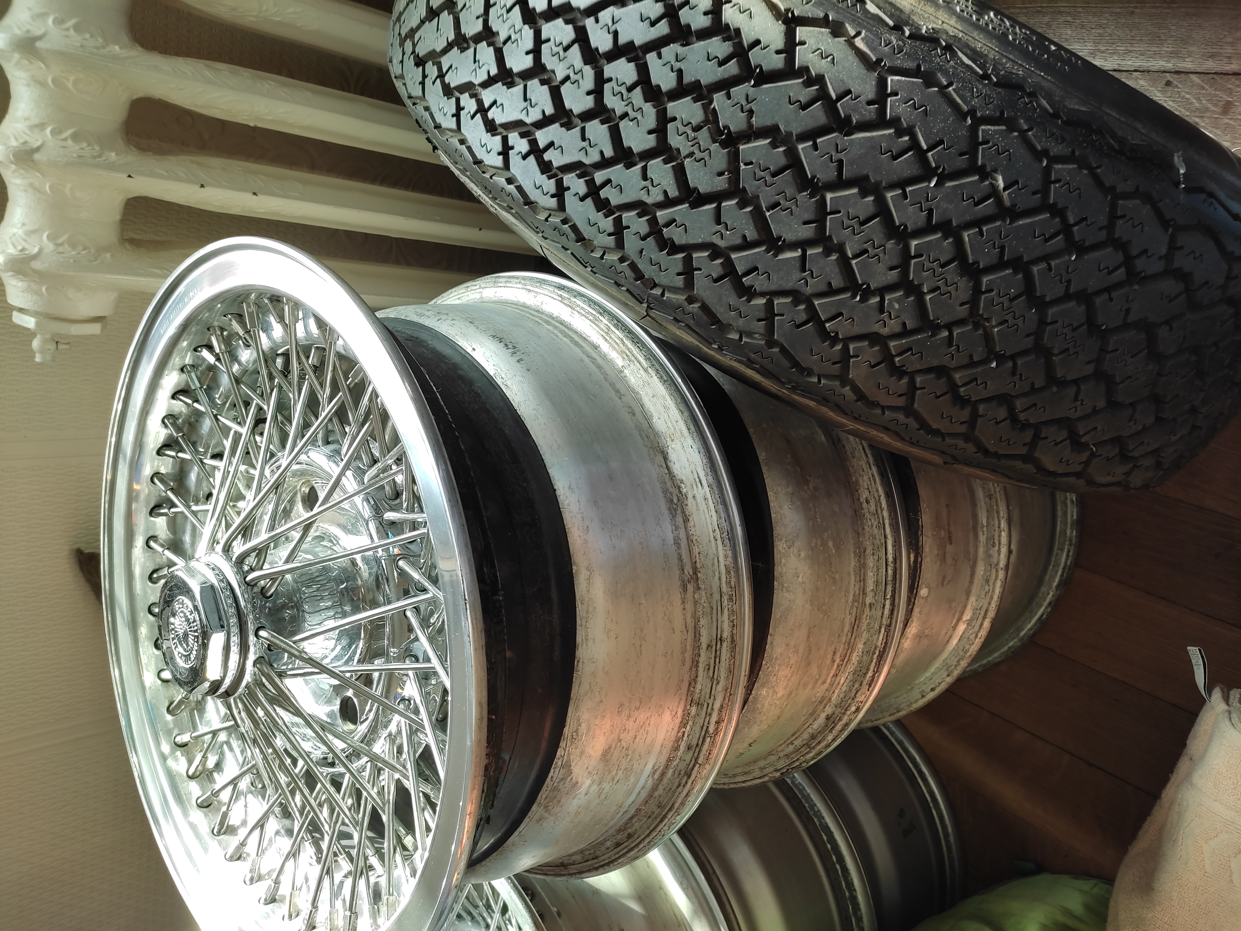

Merci pour tes infos sur les roues Borrani, très intéressant.
Yvan (thecarnut) disait que les roues bolt-on à 4 écroux (RW 4198) étaient en acier originellement:
https://www.ferrarichat.com/forum/threa ... -145036045
Mais peut-être que c'était différent pour les roues à écrou central...
J'ai acheté un jeu de 5 roues Borrani, des RW 4198 en alu, pensant pouvoir les monter sur mon Indy. Une entreprise bcp plus compliquée que prévu à cause des moyeux différents entre ceux acceptant les Campagnolo magnésium et les Borrani (acier plein ou à fils).
Elles ont aussi l'écrou octogonal Borrani et sont quasi neuves, je peux au moins les contempler dans mon bureau

Magnifiques tes Borrani!
Je partage l'avis d'Yvan, les roues à fixations non centrales étaient en general à jante acier et celles à vissage central à jante alu.
Les Borrani à rayons vont très bien sur les Indy mais la tienne étant une 4.9 c'est dommage de se priver des belles Stardust!
Autant sur une 4.2 ou 4.7 je n'hesiterai pas à lui mettre des Borrani car passer en 15" lui va très bien (et en plus ça se monte direct sans changer les goujons), autant sur une 4.9 je lui conserverait sa monte en Campagnolo 15". (et des 4.9 j'en ai eu 3!)
En tout cas c'est très très décoratif dans ton bureau, bravo!!!!
Mais en fait je suis comme toi: j'ai un jeu de RW4121 en plus pour mettre sur ma Ghibli de 68 tout en sachant que je ne le ferai pas puisque je préfère les Campagnolo!

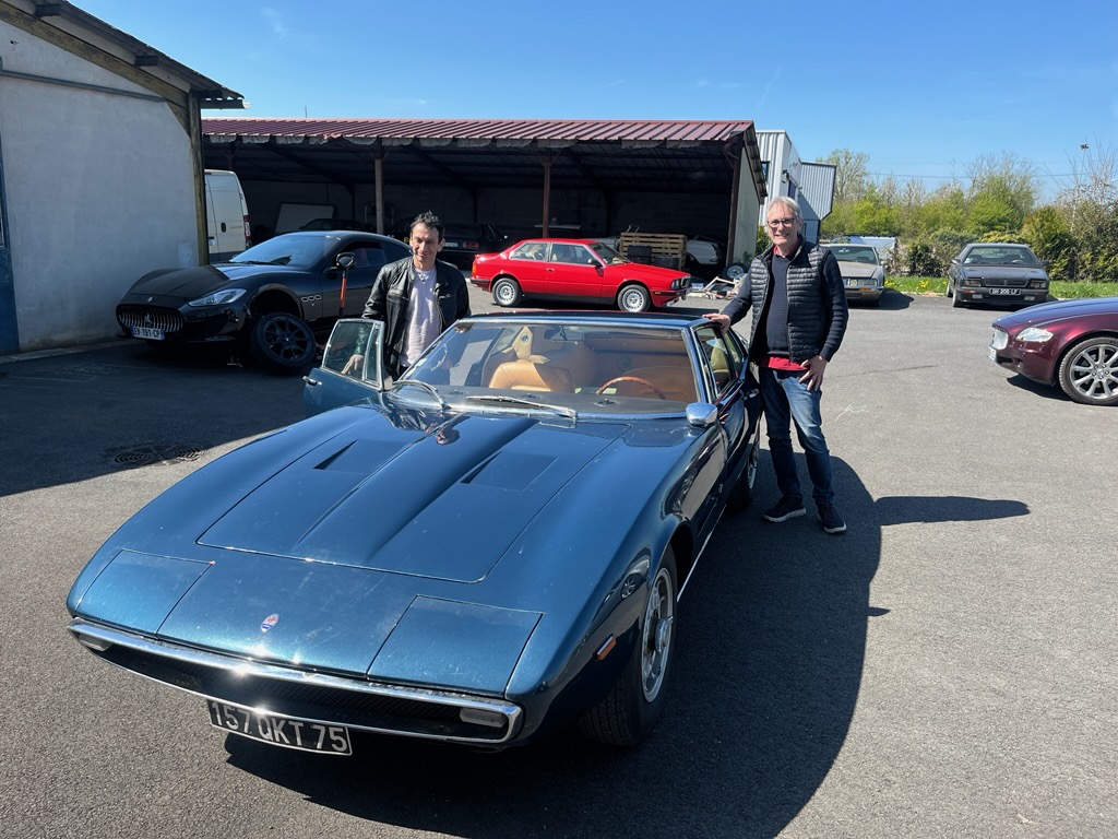

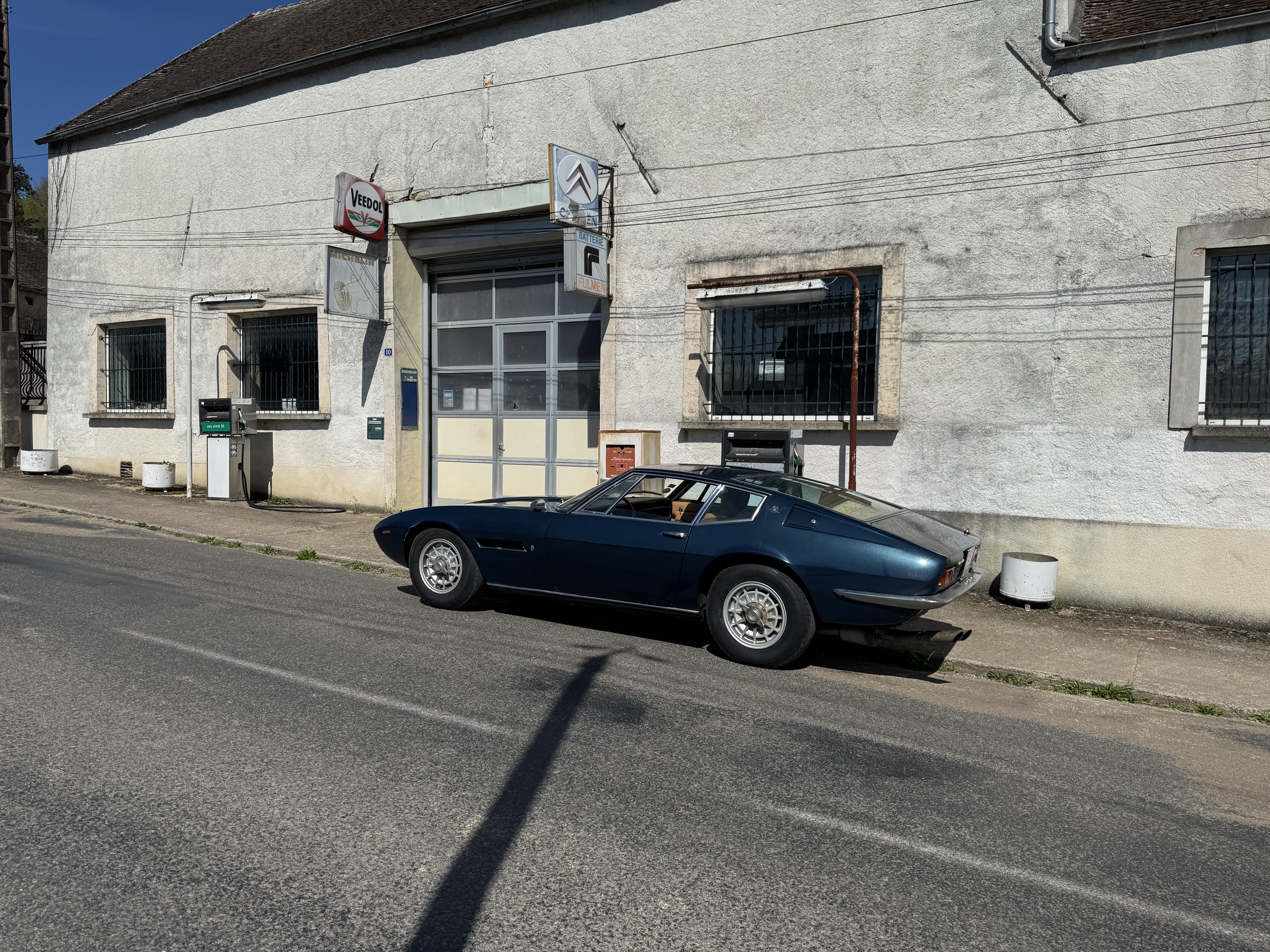

Eh bien aujourd'hui avec le frangin nous sommes allés chez Quentin et j'ai récupéré la Ghibli 68. Elle revient de son séjour dans l'Yonne avec de nouveaux servo-freins, un nouveau moteur d'essuie-glaces, toute l'alimentation d'essence refaite (nettoyage des reservoirs, changement des pompes à essence, du filtre, des durites et réfection des carbus), des nouveaux ventilos, sondes et relais, et mille autres petites choses plus une mise au point méticuleuse.
Elle tourne comme une horloge, c'est une voiture incroyable!!! Je n'en reviens toujours pas.
Merci Peter pour le redemarrage et les booster de frein, merci Quentin pour tout le reste!
L'Yonne, terre de Maserati

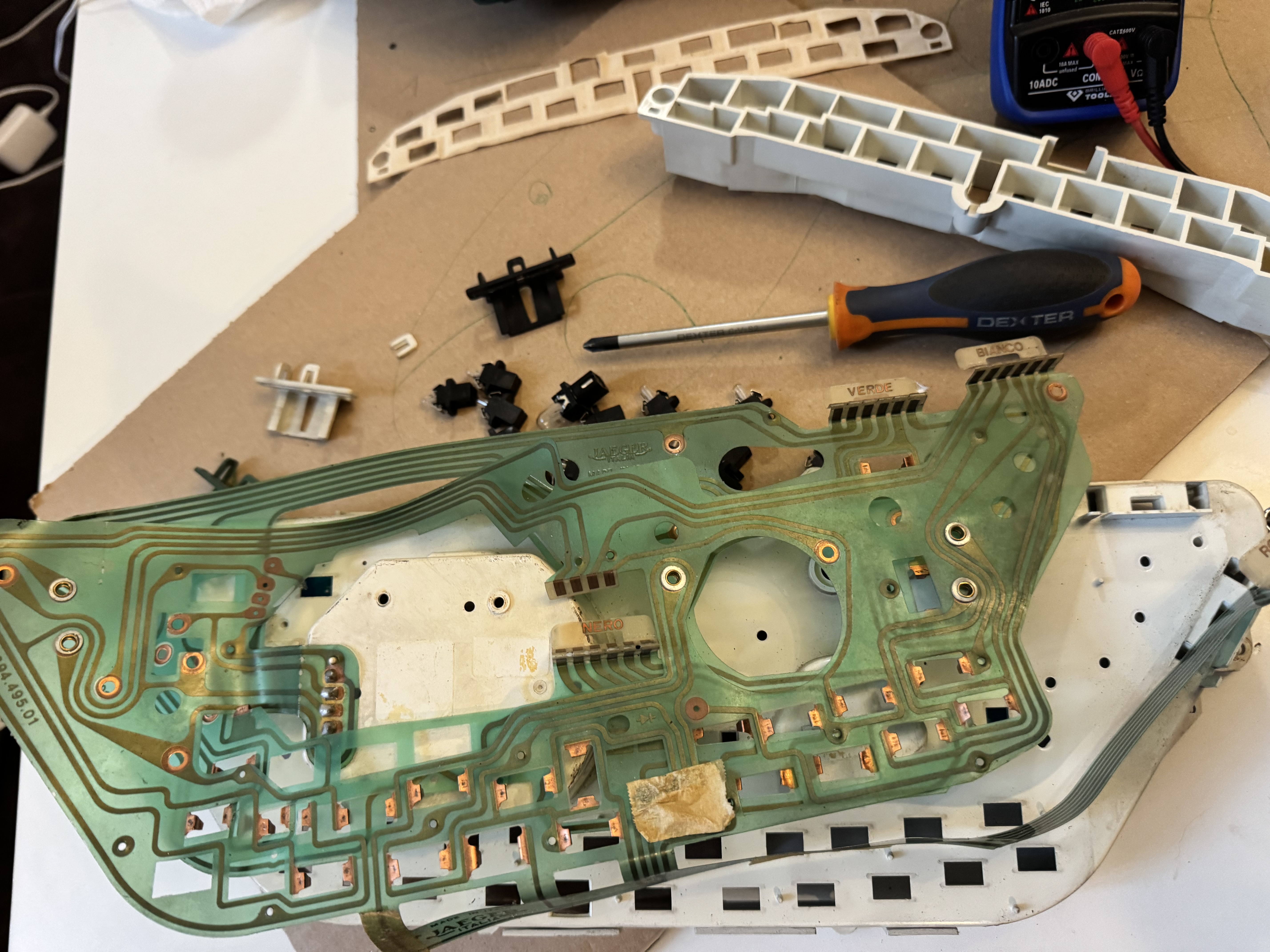

Me suis décidé à m occuper du bloc compteur
