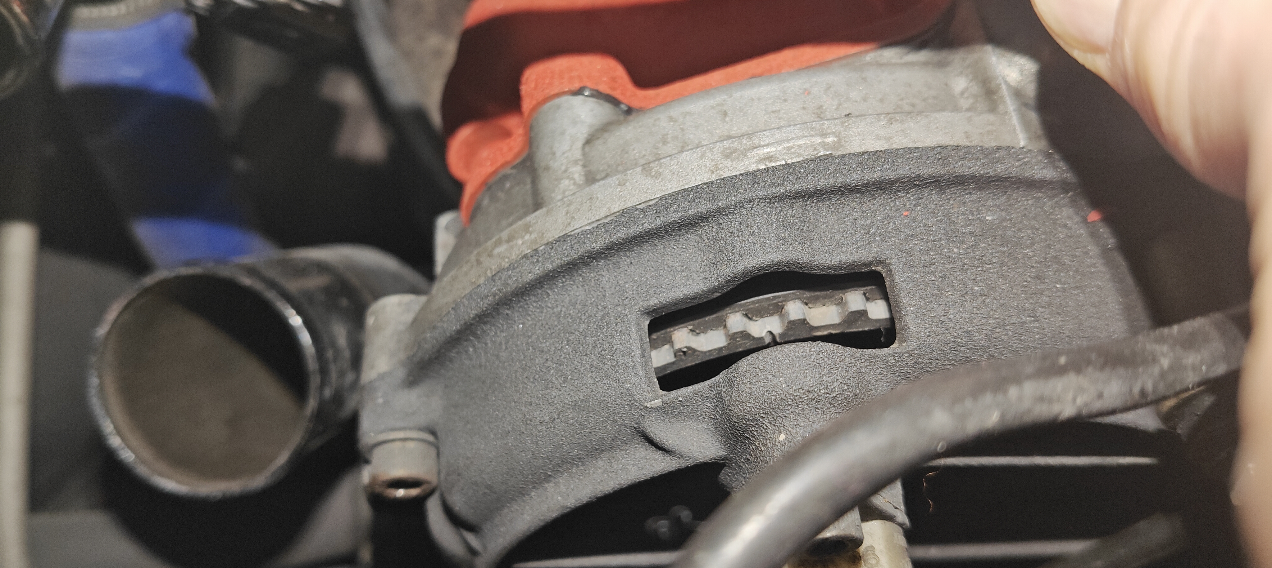

Oui en soit je me suis mal exprimé elle peut démarrer mais je dois la maintenir et elle cale aussitôt , j'ai pas pu bosser dessus ces semaines précédentes mais je suis revenu sur le problème de base et sur un de vos messages , sur le fait que c'est venu d'un coup donc quelque chose à cassé. C'est en changeant mes bougies en état très moyens que j'ai remarqué a coté d'une petite ouverture sur la courroie de distribution un morceau de caoutchouc , donc j'ai ouvert le couvercle de la courroie et j'ai l'impression qui il y a un décalage , ça me parait vraiment pas normal.

Heu tes galets sont dans le bon sens. Ils doivent être opposés pour guider la courroie. Souvent ils ne sont pas bien remontes

En tout cas ta courroie est vraqiment beaucoup trop en arrière. :shock:
Chez moi :
4 ou 5mm du bord.
Ici tu es à 5mm de sortir de la roue...
Et de l'autre coté, ça doit frotter, pas possible autrement, je suis déjà surpris qu'il y a assez de place en arrière pour reculer autant.
Regarde l'état de ton tendeur, j'avais eu une casse du support de mon tendeur sur ma GT, conséquence : distri décalée, plein de bruit funky, et au final impossible de redémarrer. :?

Oui clairement la courroie n est pas centrée sur la poulie, faut ouvrir le cache de la courroie, faut pas rouler comme ca.

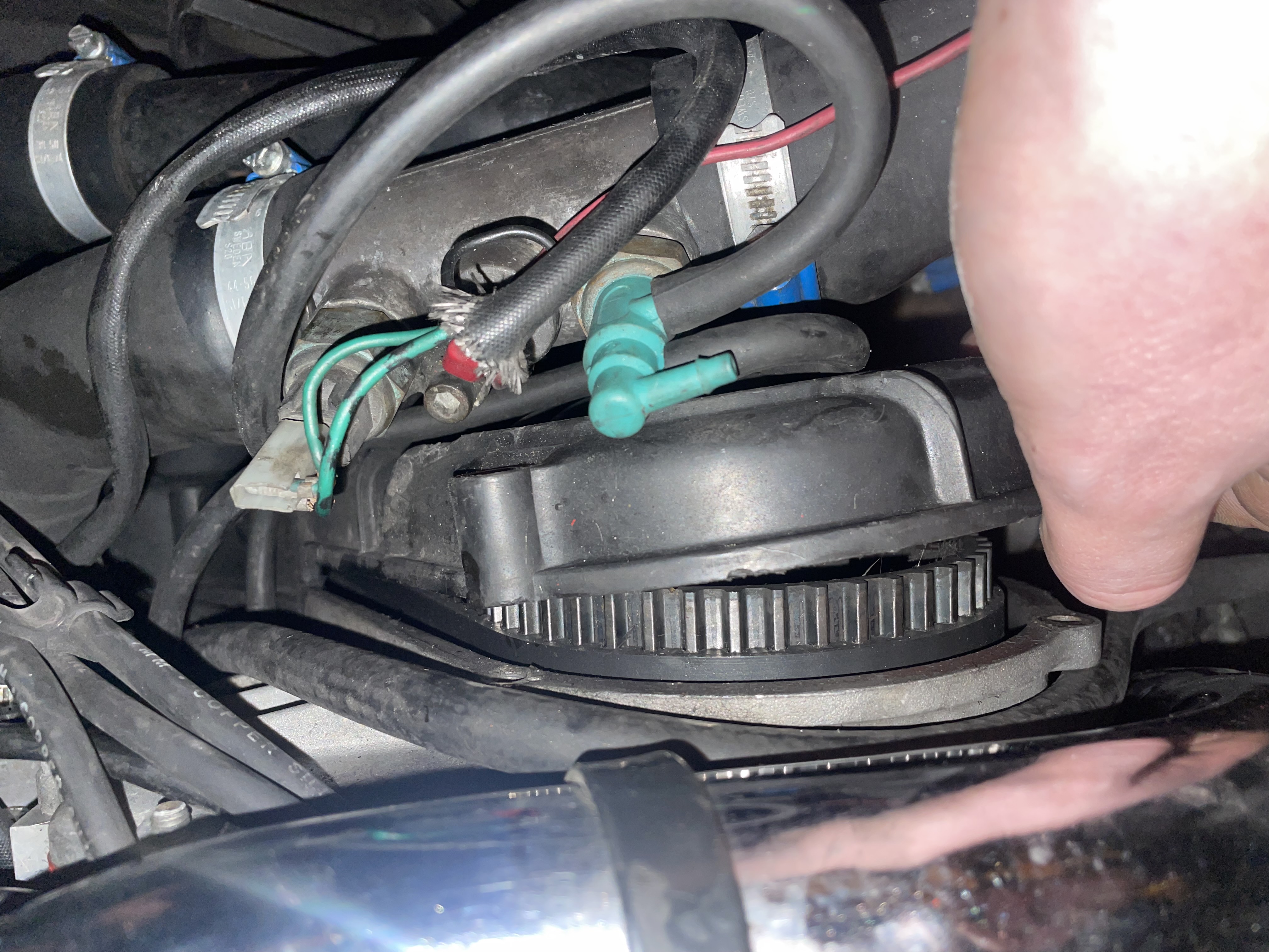

Sur ta photo avec la pièce verte avec 2 tetons, une des durites n'est pas branchée. Si c'est celle qui vient de l'admission alors elle crée une fuite dans l'admission. C'est pas très grave mais faut éviter.

gemini a écrit : ↑ven. 21 févr. 2025 23:13 En tout cas ta courroie est vraqiment beaucoup trop en arrière. :shock:
Chez moi :
4 ou 5mm du bord.
j'ai ouvert elle est complément rongé en arrière , j'ai des dépôts partout .

alpa a écrit : ↑sam. 22 févr. 2025 09:31 Oui clairement la courroie n est pas centrée sur la poulie, faut ouvrir le cache de la courroie, faut pas rouler comme ca.

Elle est complétement bouffé , et à un endroit fissuré en deux .
""Sur ta photo avec la pièce verte avec 2 tetons, une des durites n'est pas branchée. Si c'est celle qui vient de l'admission alors elle crée une fuite dans l'admission. C'est pas très grave mais faut éviter."" Oui effectivement je n'avais pas remarqué .

Certainement le tendeur de la courroie qui a du jeu à l'axe et qui se met de travers. Faudra changer l'insert qui est une pièce d'usure, 12e.
Ne démarres plus le moulin et change la courroie.
