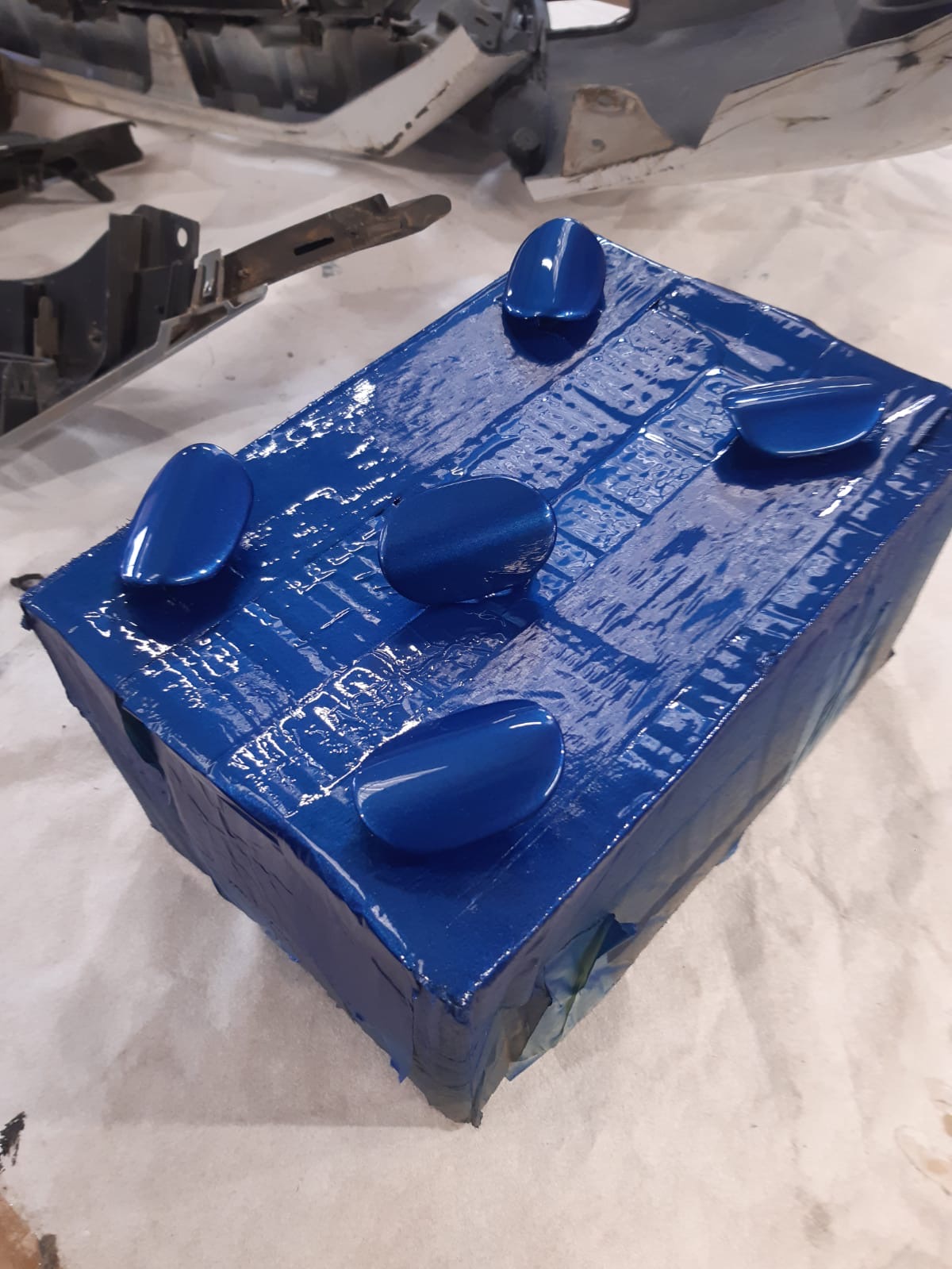

A faire de la peinture j'en ai profité pour refaire les capuchons de laves phares

spoutnik a écrit : lun. 16 déc. 2024 10:51 A faire de la peinture j'en ai profité pour refaire les capuchons de laves phares
Mais pourquoi 5?

Matador a écrit : lun. 16 déc. 2024 13:29
Mais pourquoi 5?
Bonne remarque :mrgreen:
Y en a un qui reste de la voiture que je n ai pas perdu plus deux ensemble droite et gauche que j ai commandé. Comme ça j ai du stock au cas ou 😅

Oui il parait que ça tombe des fois

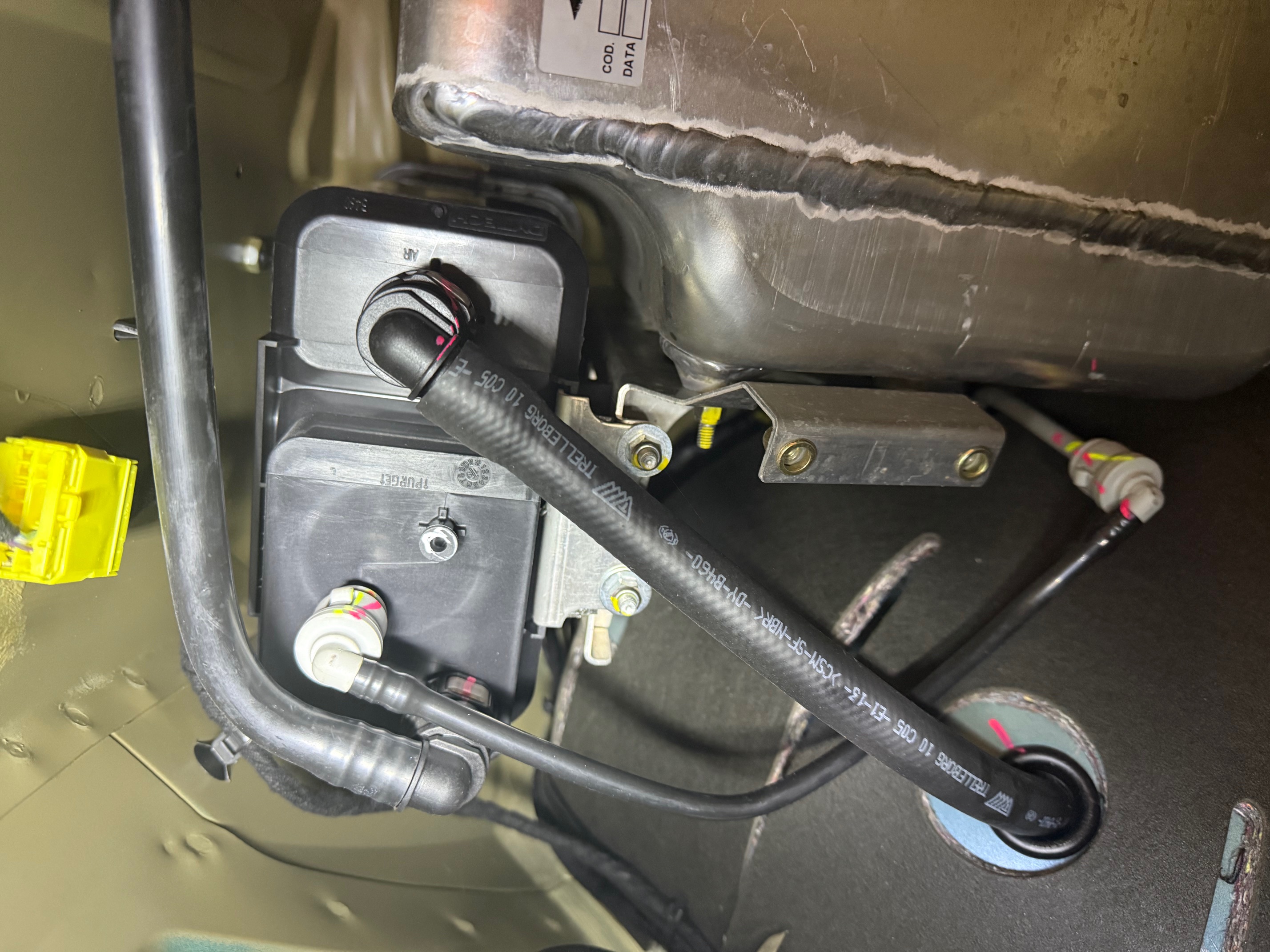

Changement Silent bloc bas de suspensions AV et AR + filtre à charbon mais ça c'est du réchauffé :lol: :lol:
Salut voici donc le changement pour l' avant.

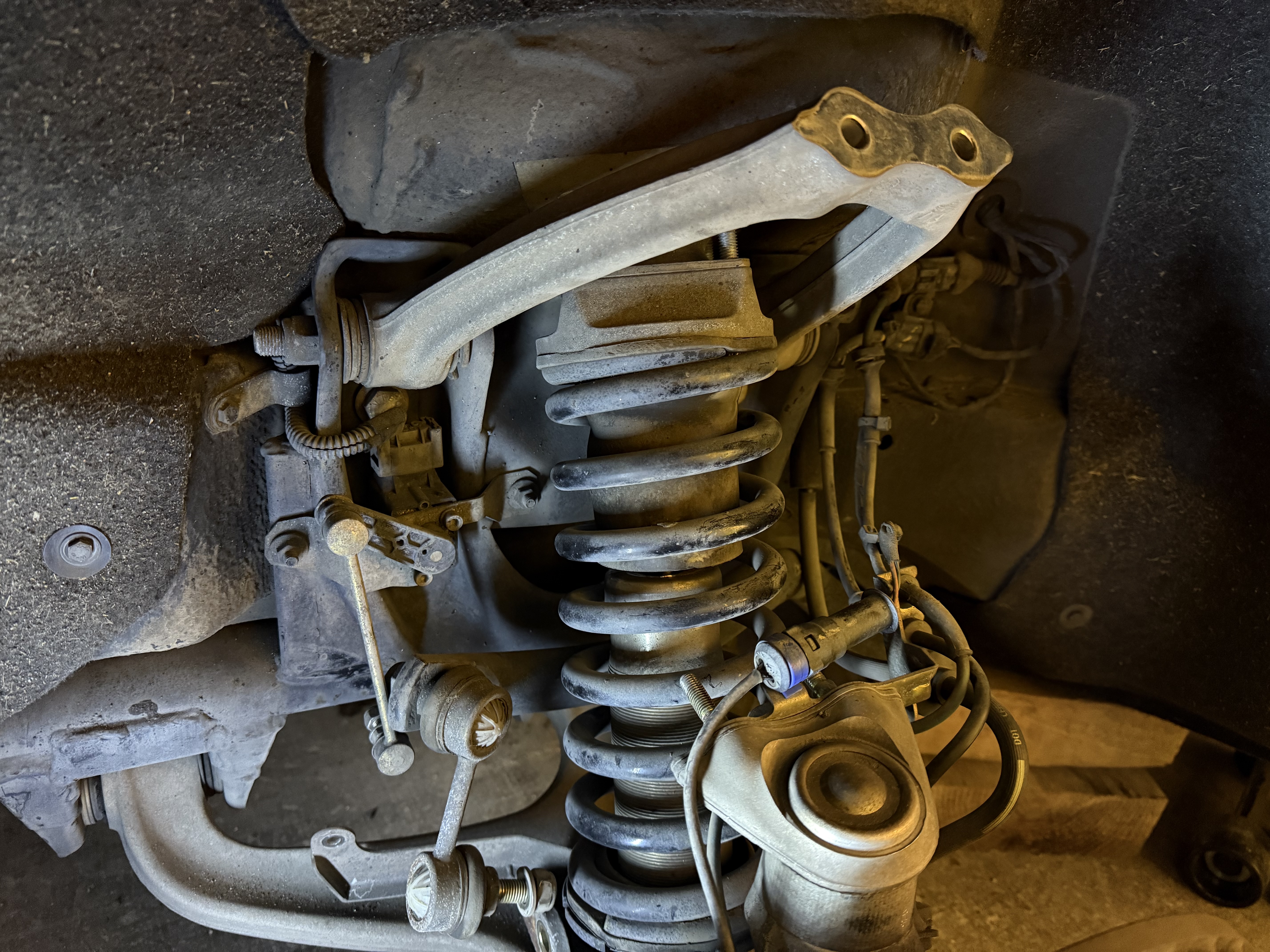

Une fois la voiture sur cale sans ses roues on arrive à le double triangulation.
Il faut désaccoupler le triangle du haut avec ces deux vis.
Côté conducteur je vous conseil également de désaccoupler la petite biellette qui est ratachée à un capteur de position cela semble fragile pour ne pas l'abimer pendant les manipulations.
Je dis difficile car il vous faudra comprimer le ressort pour réussir à passer un cliquet.
Cliquet qui lui même doit être très court.
Au fond mon cliquet au premier plan celui qu'il m'a fallu trouver pour réussir à passer entre le ressort et la vis.

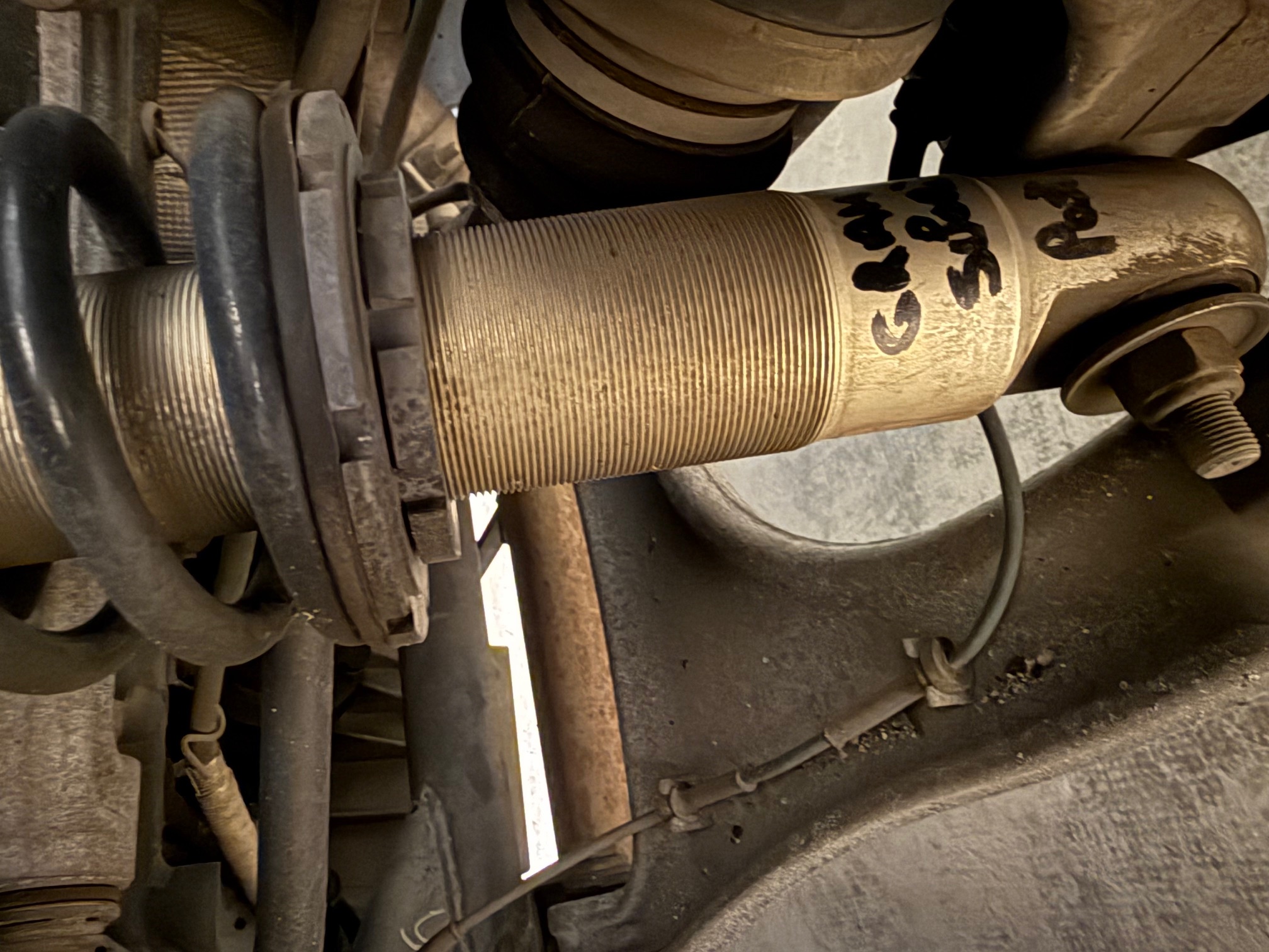

Un fois désaccouplé plus qu'a défaire la vis du bas et sortir l'amortisseur.
J'ai également ouvert l'amortisseur car voici les caoutchoucs après seulement 45Kkm l'ancien à droite le nouveau à gauche
Attention cependant si vous vous attaquez à cela sachet que pour le remontage il vous faudra respecter un angle précis entre la coupelle et l'axe de fixation de la vis du bas.

Pour l' arrière

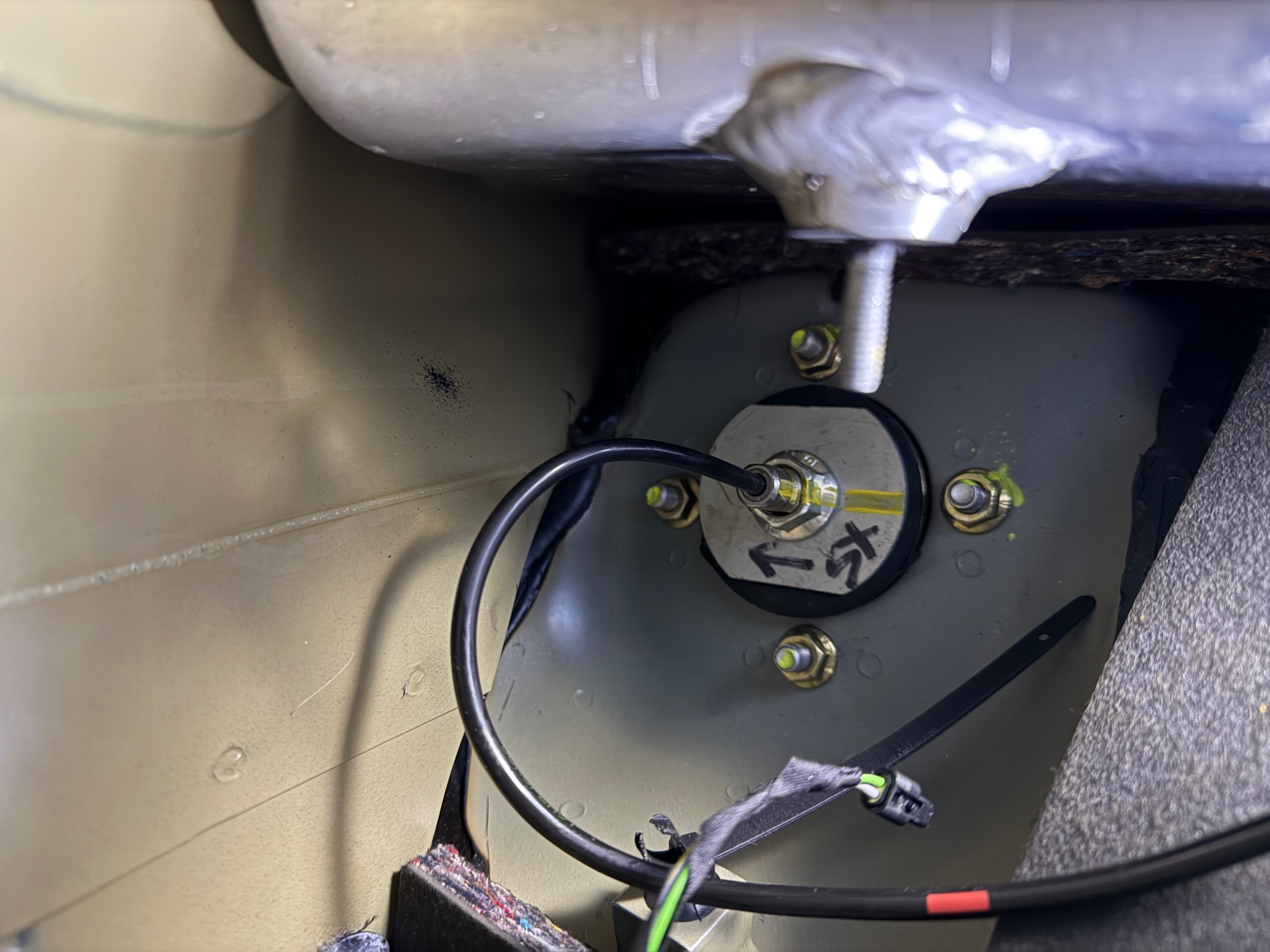

Pour l'arrière il faut démonter tout l’habillage du coffre.
On arrive ensuite aux coupelles.
Droite
Et pour la gauche il faut démonter le filtre à charbon et son support.
Dernière modification par spoutnik le ven. 21 févr. 2025 09:13, modifié 2 fois.
Messages : 1431
Re: [GranSport] 2006 43K km Bleu Anniv.
Pareil pensez à défaire la petite connectique
4 vis de 13 qui tiennent les coupelle et une grande au bas de la suspension.
On change les silent bloc je l'ai pas dis mais il faut une presse hydraulique :)
On voit bien l'ancien complètement tassé.
Hop suspensions ready pour le remontage.
L'arrière se fait bien plus facilement que l'avant.
Et voici mon filtre avec sa différence de poids made in Termomix :mrgreen:

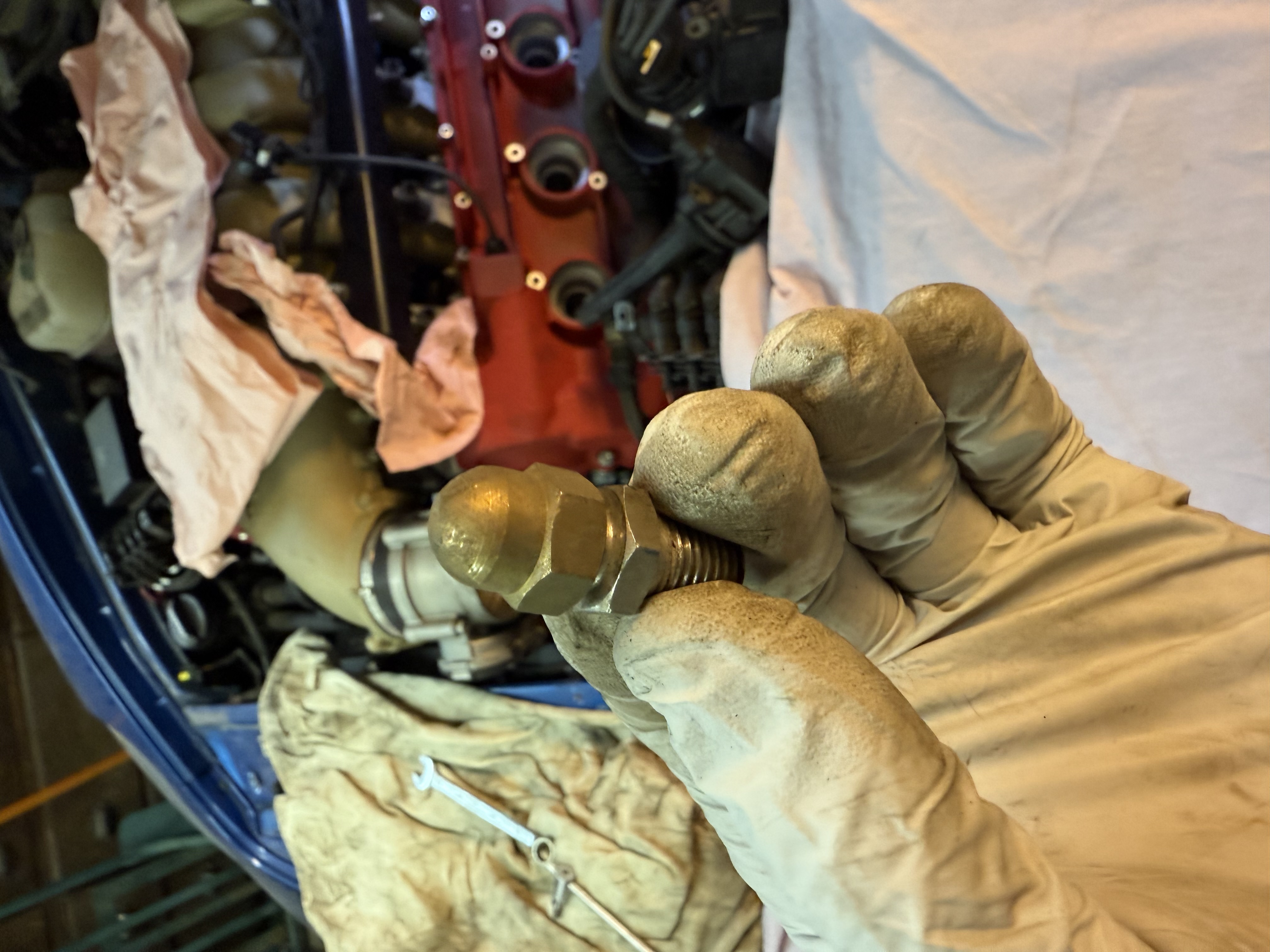

Le moment pour moi le plus difficile est de démonter ce régulateur de gaz d'échappement entouré en rouge. Je ne comprends pas vraiment son utilité si quelqu'un nous éclair ;).
Pour démonter cela je vous conseil de défaire cet petit vis avec bouchon qui se trouve juste en dessous d'une des deux vis à défaire.
Pas besoin de défaire le bouchon vous pouvez sortir toute la vis.
Attention cependnat si vous l'enlever de ne pas trop forcé au resserrage car ça casse facilement :mrgreen: :mrgreen:
