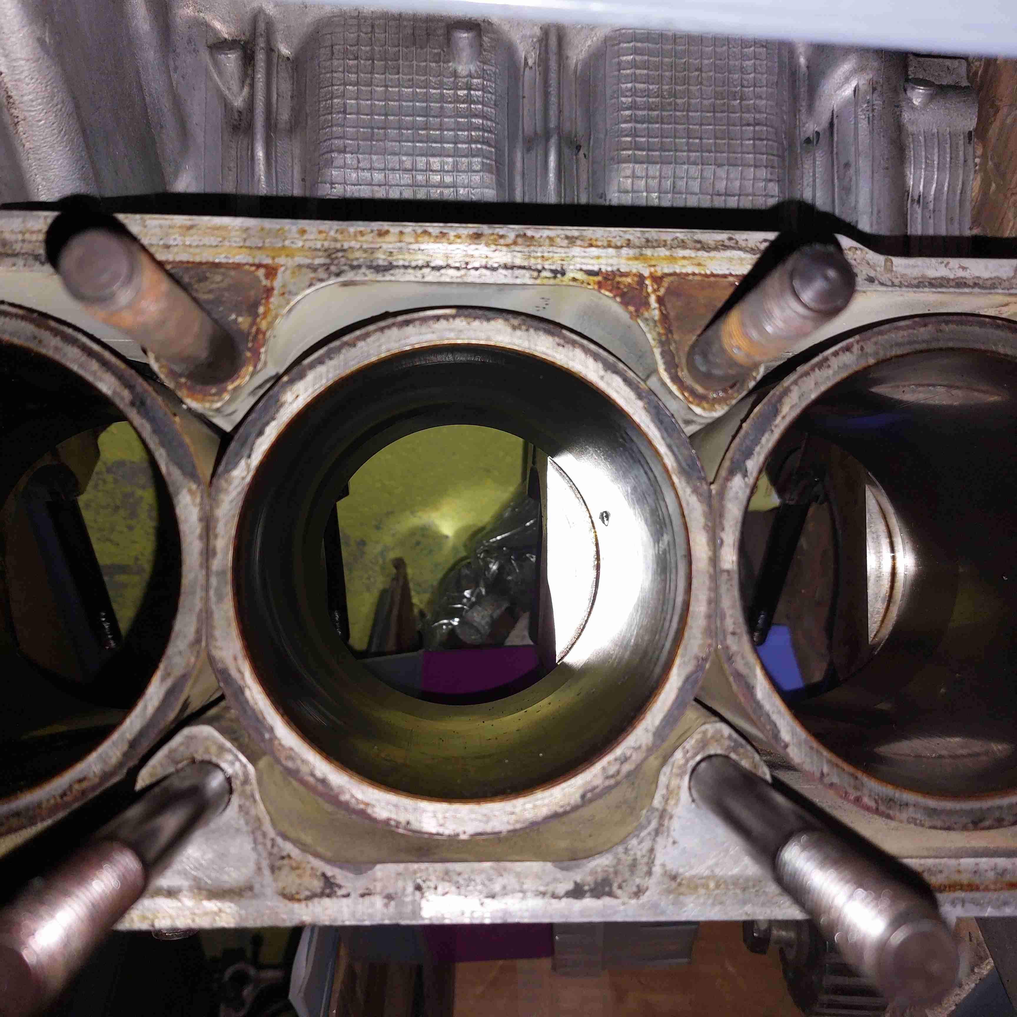

Ca c'est mon bloc 2.8 de la 430. Le pourtour des goujons est trop étroit. Le moteur est de 1989 je l'ai ouvert en 2023, il a presque 200mkm. Et en regardant les côtes et la manière de monter les pièces je peux affirmer qu'il n'a jamais été ouvert.

oui ce moteur avait des fuites de partout
Je pensais avoir pris en photo le joint de culasse qui fuyait mais impossible de remettre la main dessus
