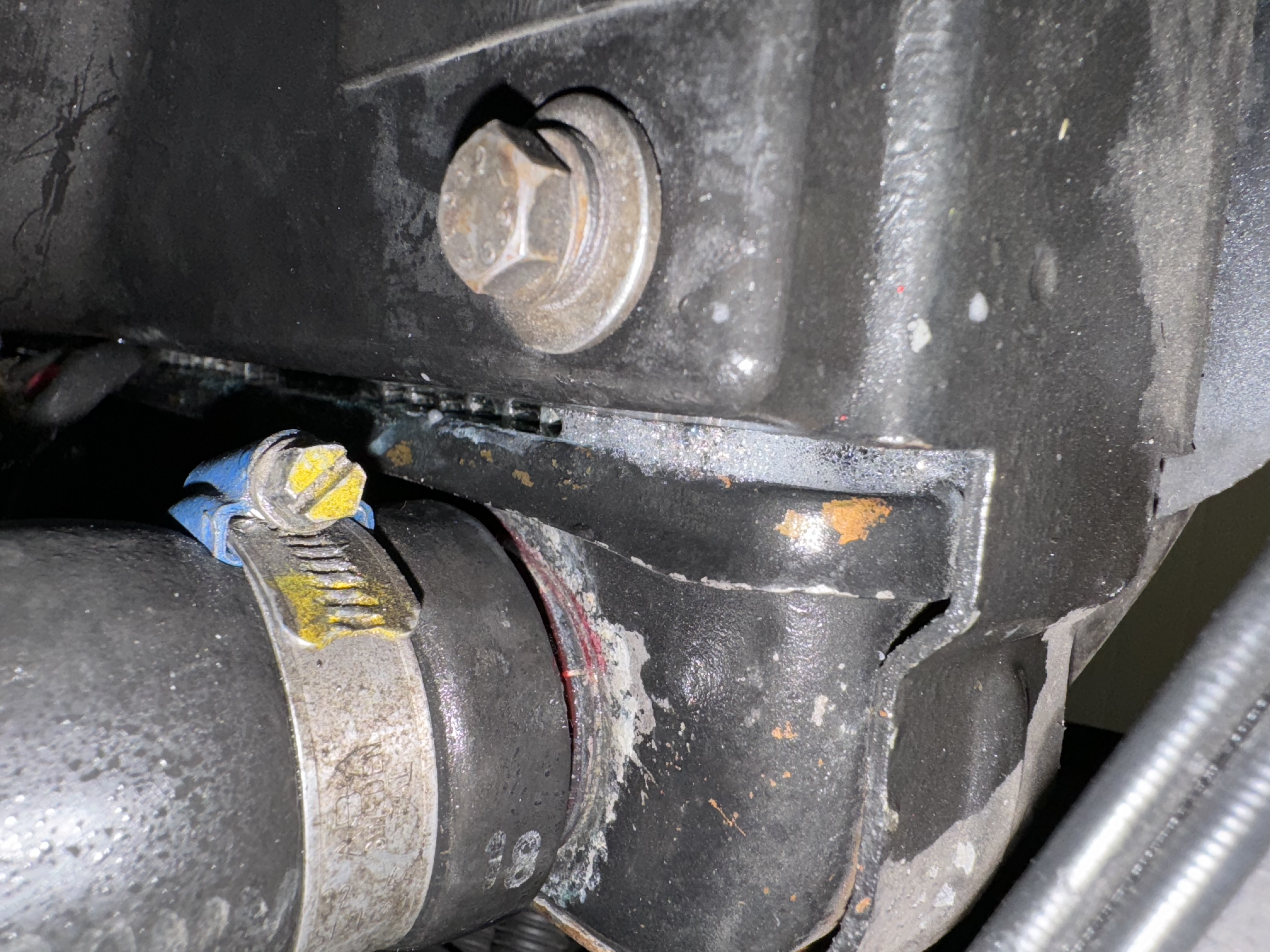

Sauf que j’ai toujours quelques cl de LDR qui disparaissent plus ou moins à chaque sortie. J’ai donc ressorti l’outillage, réinspecté l’ensemble du circuit tant bien que mal, et j’ai fini par entendre une fuite vers le haut du radiateur.
J’ai démonté la durite, elle était propre et lisse. Un coup de papier de verre, un peu de joint liquide spécial que j’avais acheté y’a déjà un moment, toujours le même bruit.
Et puis finalement, méthode à l’ancienne : Des bulles ! J’ai donc trouvé la fuite (la dernière j’espère).
Problème, c’est sur le radiateur et à un endroit où je sais pas trop comment colmater sans avoir à tout démonter.
L’avantage c’est que c’est sur un point haut du circuit donc je peux rouler si je remets du liquide régulièrement mais va falloir que je trouve une solution…

- Messages : 10583
Re: Une Ghibli II en Lorraine
C'est la toute petite fissure à droite? (bon une fissure c'est quand meme un petit trou...
Pas moyen de faire un petit paté avec un fer à souder?
Ou un matériau qui seche à la chaleur.
Comme d’hab la photo est dans je ne sais pas quel sens mais du coup c’est difficile à voir.
La fuite est là où ça mousse ! J’ai utilisé la bonne vieille technique de l’eau savonneuse…
Le problème c’est que c’est pas hyper accessible sans démonter, et j’ai pas envie de démonter. Je vais tenter d’aller mettre un peu de « soudure » à froid, c’est vraiment pas une grosse fuite donc avec un peu de chance…
Bon j’ai tenté de colmater avec un succès disons mitigé.
D’abord avec la soudure à froid, compliqué à bien appliquer vu l’endroit où est la fuite et le peu d’accès. Ça a marché, un peu, mais ça m’a permis de voir que ça fuyait à un autre endroit, plus chiant, moins accessible.
Du coup je me suis dit qu’il fallait quelque chose qui « pénètre » un peu mieux dans les interstices, j’ai tenté la super glue car c’est ce que j’avais sous la main.
Ça fuit encore un peu mais beaucoup moins. Je me demande si je n’aurais pas pu tenter de braser avec un décapeur thermique avant de tout dégueulasser à la colle
Je vais laisser comme ça on verra bien, au pire je continue à remettre un peu de liquide régulièrement.
- Messages : 10583
Alors si c'est un petit suintement, ca vaut le coup de mettre de l'anti fuites: c'est un produits qui seche à l'air, et colmate les petits suintements.
Bon cela ne réparera pas un trou, juste un suintement, avec peu de surface, qui pourra se colmater ainsi.
