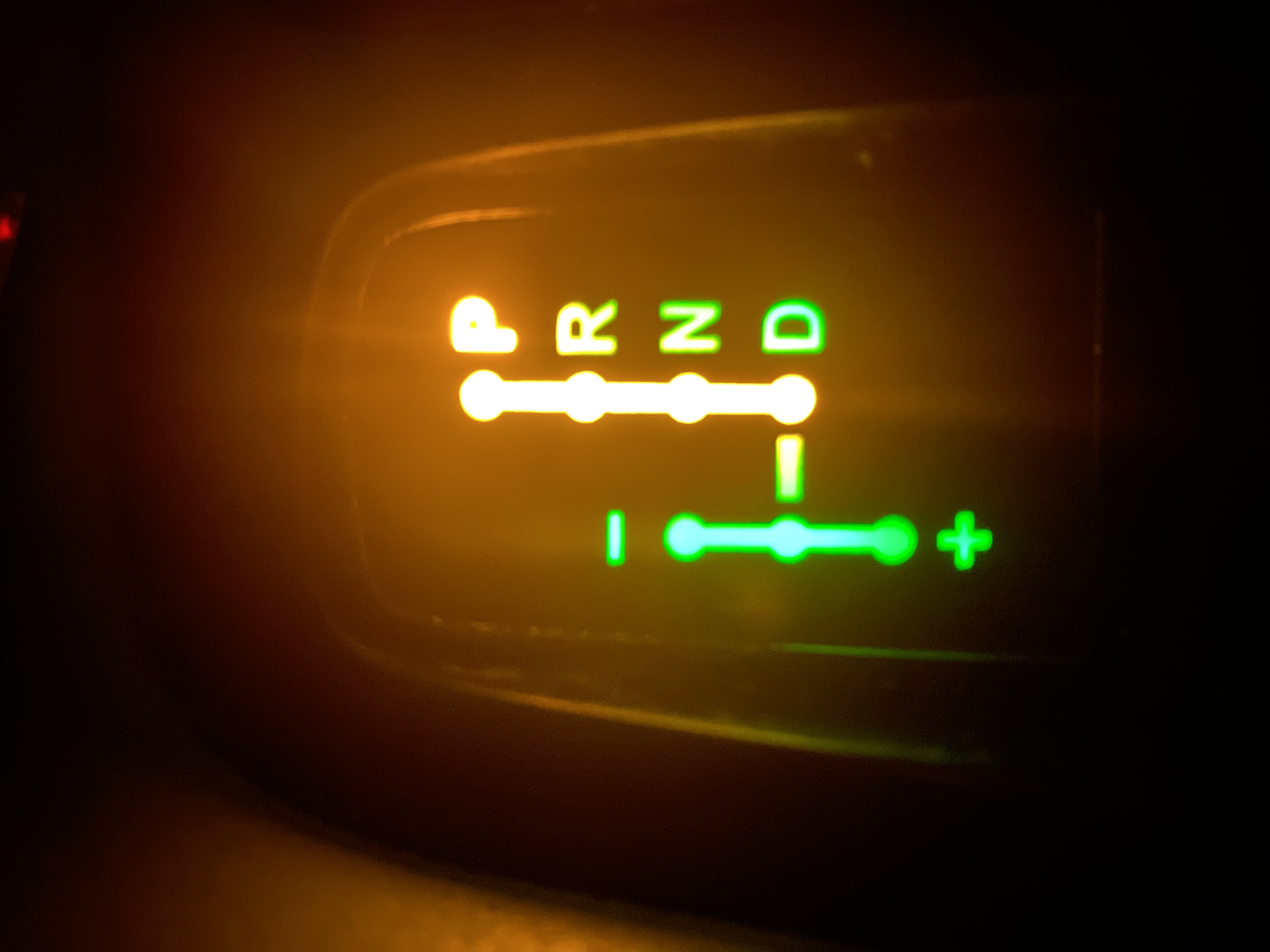

Re: Démontage accessoires pour nettoyage vernis soft touch
Une photo vaut mieux qu’un long discours
C’est donc l’autocollant c’est ça ?
C'est la pièce en question.
Difficile de juger de l'effet sur une photo car ça dépend de l'exposition.
Toujours est-il que l'original est une plaque de plastique dépoli et structuré sur laquelle le motif est peint, laissant apparaître les indicateurs. En nettoyant le collant, difficile de ne pas enlever la peinture.
Les pièces de remplacement "autocollant" viennent se coller sur cette plaque, mais je me suis fait avoir avec un de ces autocollants que j'avais pourtant payé très cher = résultat beaucoup trop lumineux.
La solution américaine (et apparemment la solution polonaise) recrée entièrement la plaque d'origine, que l'on vient donc remplacer. Et le résultat est impeccable.
En effet c est une plaque Semi rigide , un imprimeur n as se type de matériel
