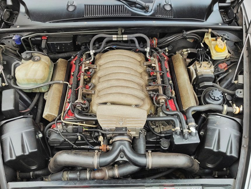

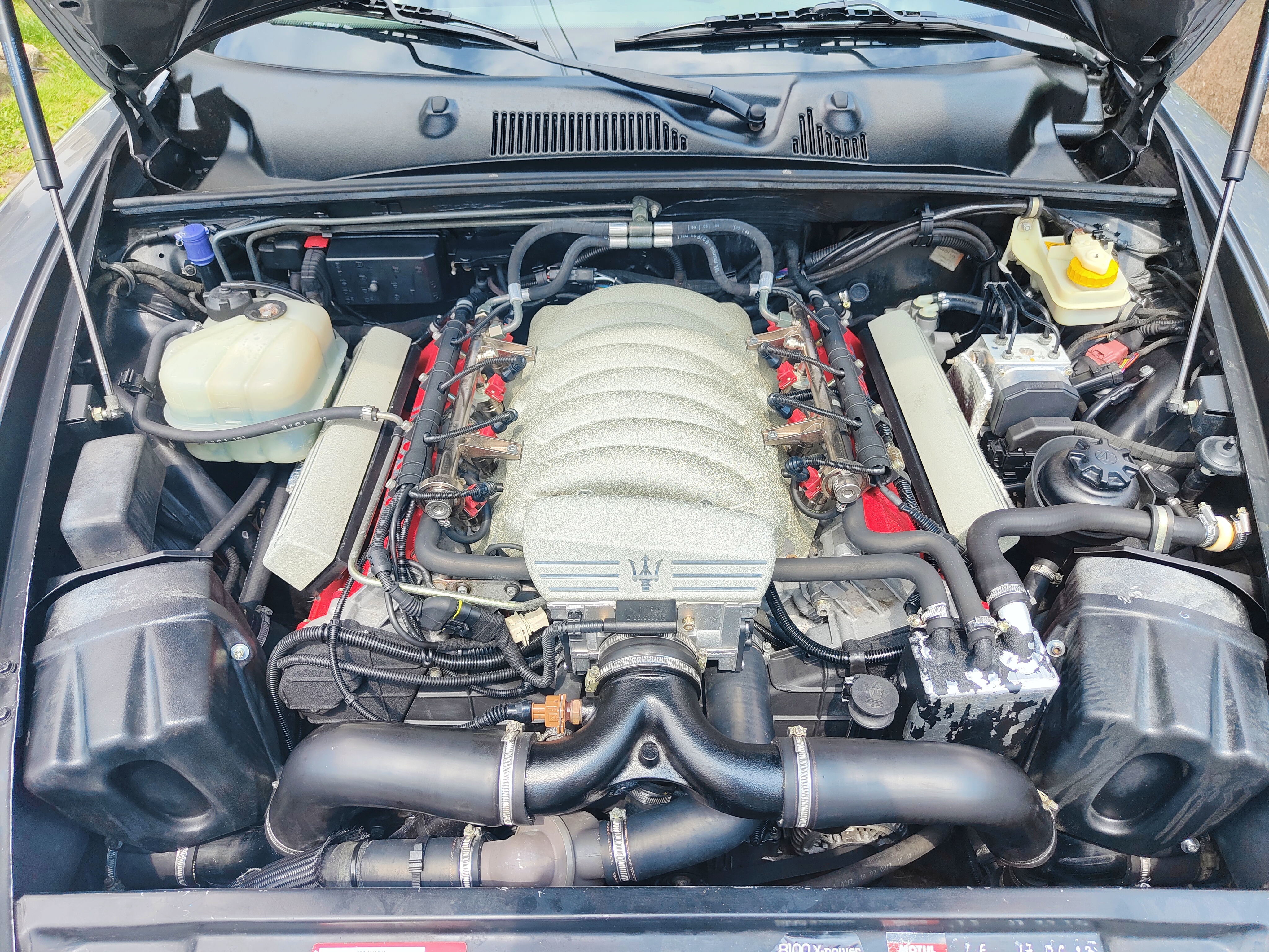

Avant :
Après :

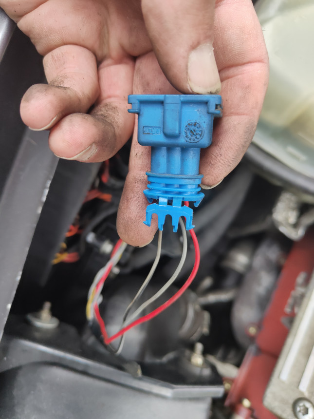

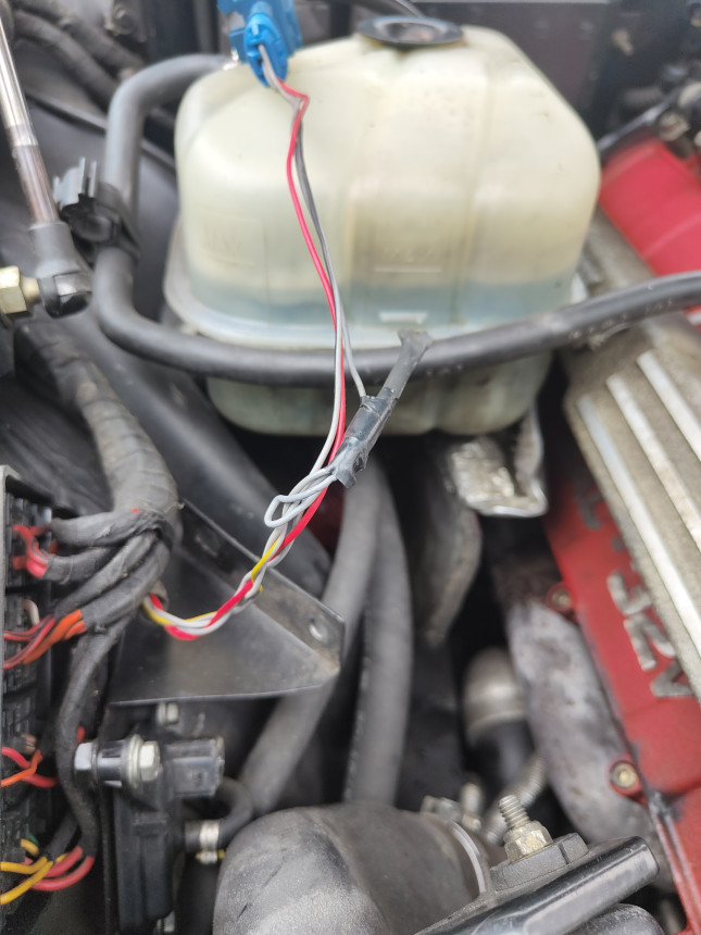

Petit découverte, au niveau de la boîte élec injection devant le vase d'expansion, connecteur du dessous bleu à 3 broches.
C'est normal ça ? On dirait un pontage , mais je comprend pas 4 fils au départ mais qui vont sur un connecteur 3 broches ... Serai ce d'origine ?

Joli nettoyage.
Il manque juste un coup de peinture noir mat sur la boite de dégazage. Comme la surface n'est pas lisse tu peux même le faire au pinceau sans démonter. ;)
Je viens d'aller voir sur la mienne mais la gaine est intacte, donc j'ai pas envie de l'ouvrir pour voir ce pontage. Je pense que c'est une reprise de masse, c'est un "bricolage" qui existe (pour une fois :roll: ) sur toutes les voitures.

Impressionnant le nettoyage moteur tu as procédé comment ?

Dom3200 a écrit : ↑lun. 3 juin 2024 19:30 Impressionnant le nettoyage moteur tu as procédé comment ?
Hello Dom,
Je ne suis pas très fier du procédé que j'ai utilisé !
Fait en connaissance de cause...
j'aspire a deux options ; la délicatesse saupoudré de persévérance et le bûcheronnage agrémenté de virilité....
Donc dans ce cas j'étais plutôt dans ma deuxième peau...
Glym Engine Cleanner, pinceaux à nettoyer, et laveur haute pression avec buse type atomiseur réglé a basse pression et aspirateur à eau
Suite a la "réfection" du faisceau et cabochons
Tous les contacts accessibles ont été traité a la bombe contact.
Démarrage de la voiture pour la déplacer au soleil et la chauffer, très très légèrement, je dirais 45 - 50 degrés Max > application du Cleanner partout > attente que la solution fasse effet env. 15min (un café, une clope) > ré application du Cleanner + Pinceaux à nettoyer par petite zone > rinçage à l'atomiseur haute/basse pression > pendant que la voiture s'égoutte, prendre l'aspirateur a eau et aspirer en priorité les zones critiques et connecteurs puis tout ce que tu peux aspirer ou sécher en aspirant > une fois la voiture a peu près égouttée, remise en chauffage tranquille et petit roulage de 20-30min doucement > retour a la maison, parkage la journée baie moteur ouverte au soleil.
Je n'ai pas eu de problème dans l'immédiat, le soir check Engine et défaut cliquetis 1 + température admission.
Contrôle de toutes les connectiques, un coup de valises et plus rien depuis.
"En connaissance de cause" : Miss Bianca n'a jamais été beaucoup nettoyée en 24 ans , au vu de l'état de la baie moteur, j'avais : prendre le risque ou ne pas prendre le risque.
Tans pis, je ferai ce qu'il y a faire, si je dois le faire, mais j'aime voir claire.
