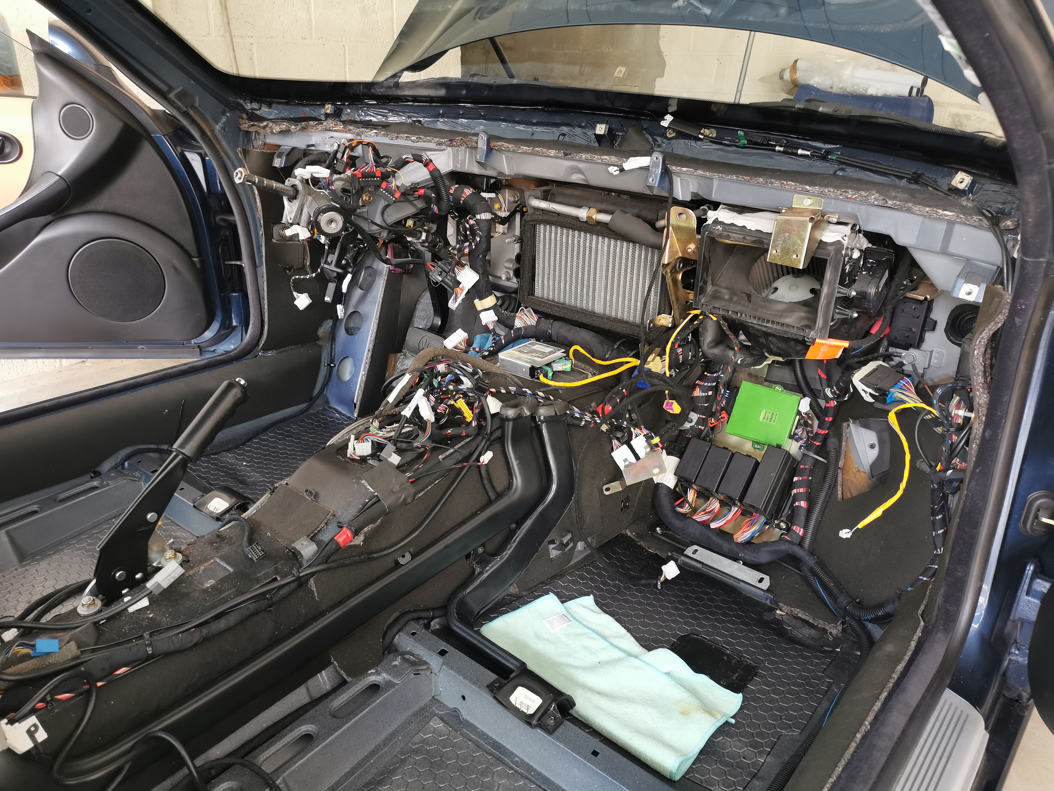

Joris a écrit :
olive78 a écrit :Nickel ! Sacré boulot, c'est impressionnant quand tout est démonté ! :shock:
Pour l'instant je n'ai pas eu à le faire... Peut on préventivement protéger le boitier d'airbags, par exemple en mettant un bout de sac plastique en passant par les côtés ?
Faudra enlever la console avec tous les boutons/gps pour le faire.
D'accord, effectivement, on doit y avoir accès par le panneau de commande (sous l'autoradio sur une 3200). ;)

Joris a écrit : Cam_31: Merci du complément d'astuces. Ça confirme ce que je pensais pour le volant. Même pas besoin d'extracteur.
Seulement 12h ? Moi mon garage me prenait 20h.
Moi j'ai galérer sur tous les points que j'ai mentionné ici et qui n'étais pas indiqué dans les tutos, j'aurais sûrement pas perdu autant de temps si j'avais eu mon tuto :lol:
Et sur la Spyder c'est plus long au final.
Mais du coup tu n'as pas nettoyer tes moquettes ? Ça du couler aussi dans les isolants.
Non pas de LDR dans les isolants chez moi. Mais il faut dire que ça ne coulait que qques gouttes à chaque sortie et ça séchait sur place.
C'est vrai que je n'ai pas galéré (sauf 1 ou 2 vis dont l'accès est compliqué) car avec les tutos et le bon outillage tout s'est bien enchaîné ;)

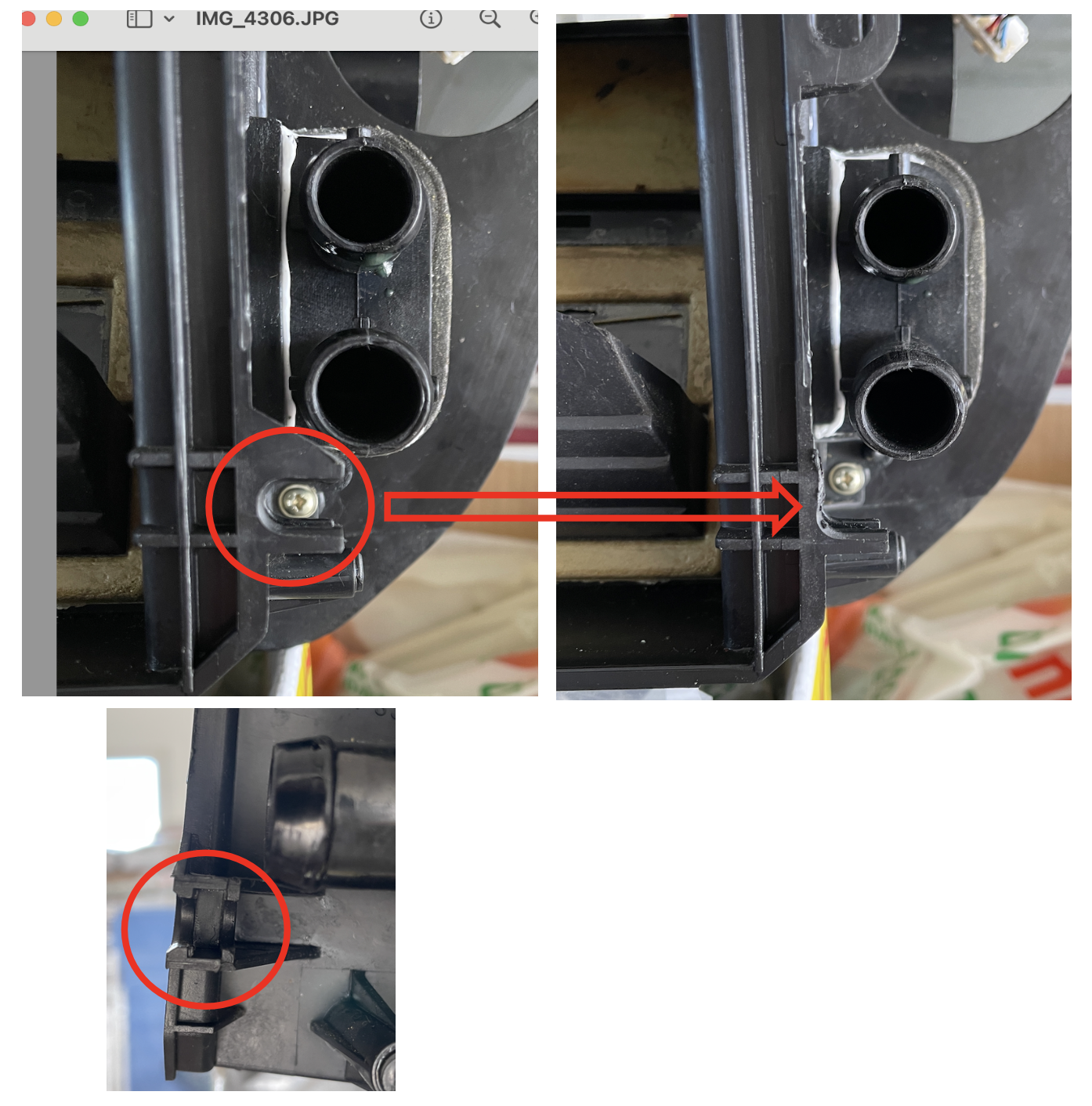

Hello à tous,
Je sais que beaucoup de choses ont été dites sur le changement du fameux radiateur de chauffage. Et c'est d'ailleurs un peu éparpillé et j'en remets une couche! :lol:
Ce que je voudrais juste ajouter pour ma part est cette observation.
Lorsque j'ai voulu remettre le bloc de chauffe en place, j'ai trouvé que la durite du bas avait du mal à être insérée.
Le fait est que (dans mon cas en tout cas), une patte de fixation est en légère interférence avec la durite.
Ce bloc de chauffe a été repris d'une Alfa ou Fiat à l'époque et (dans mon cas) la patte en question n'a strictement aucune utilité sur ma 4200.
Je l'ai donc rabotée au Dremel:
Je soupçonne que l'interférence crée un effort sur la partie plastique du radiateur qui, à la longue avec la chaleur, provoque la fuite qui d'ailleurs d'après les photos que je vois passer sont toutes du côté de la connectique.
Si jamais ça peut aider à trouver la cause de ce problème récurrent...

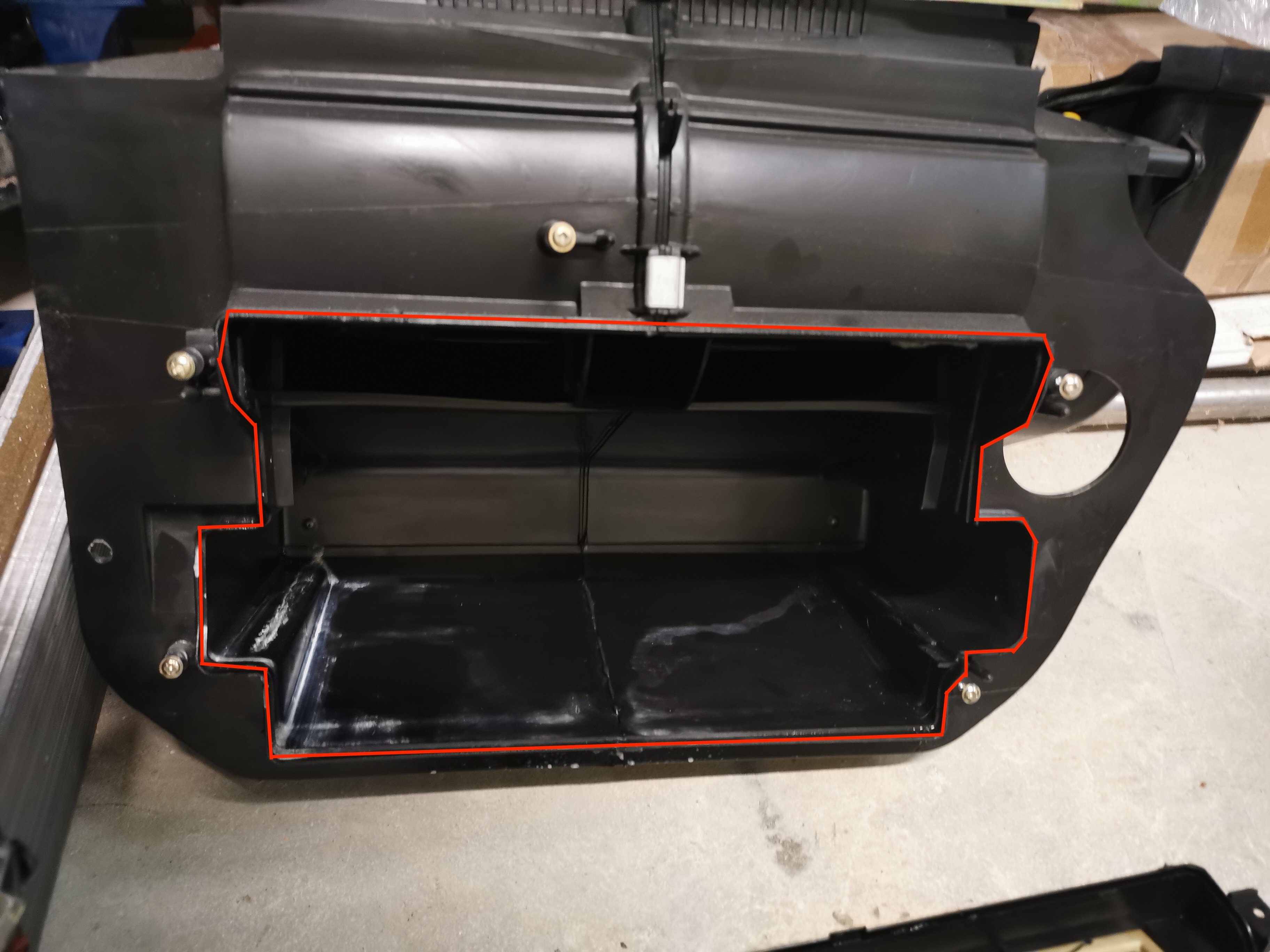

Autre petit détail, au démontage du bloc de chauffe, enfin plutôt lors de la toute dernière étape pour pouvoir sortir le radiateur, ici :
Il y avait un petit joint noir (plutôt de la pate à joint je pense) qui partait en miette .... à refaire ou c'est lié à un précédent démontage et inutile à votre avis ? :?
Une image de l'emplacement de ce petit joint :
Matador
Messages : 116
Localisation : 18
Re: [4200/Spyder/Gransport] Remplacmt du radiateur de chauffage
Message par Matador »
Perso j'en ai remis du neuf (joint silicone).
Je pense que c'est préférable que le système reste un peu étanche pour la qualité de ventilation.
