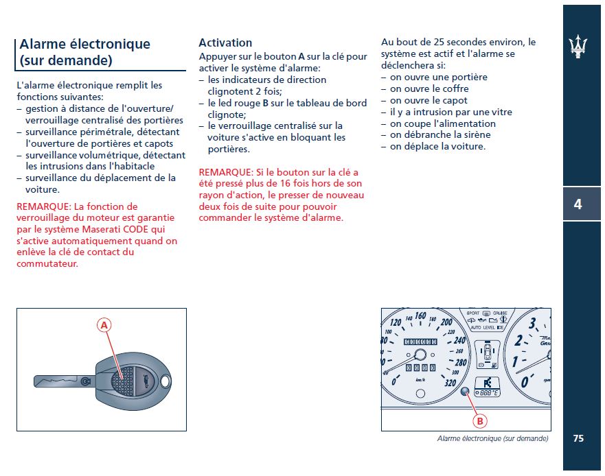

C'est une sécurité, si l'alarme est activé et que tu coupe la batterie, ça enclenche l'alarme

Re: Coupe circuit et alarme 4200gt

Merci de ces réponses. Mon véhicule est dans un parking collectif.
Je comprends que l'on ne peut pas utiliser le coupe-circuit sans déclencher l'alarme ?
Donc le véhicule reste ouvert si on coupe le circuit ? Bon...

Messages : 9104
Il faut 25 secondes pour que l'activation se fasse.
Donc tu fermes et tu désactives dans la foulée.
En tout cas, il ne me semble jamais avoir eu de problème avec la GS, mais 25 sec, c'est long.

Message par Chris44 »
Super et merci. Cela fonctionne effectivement.
