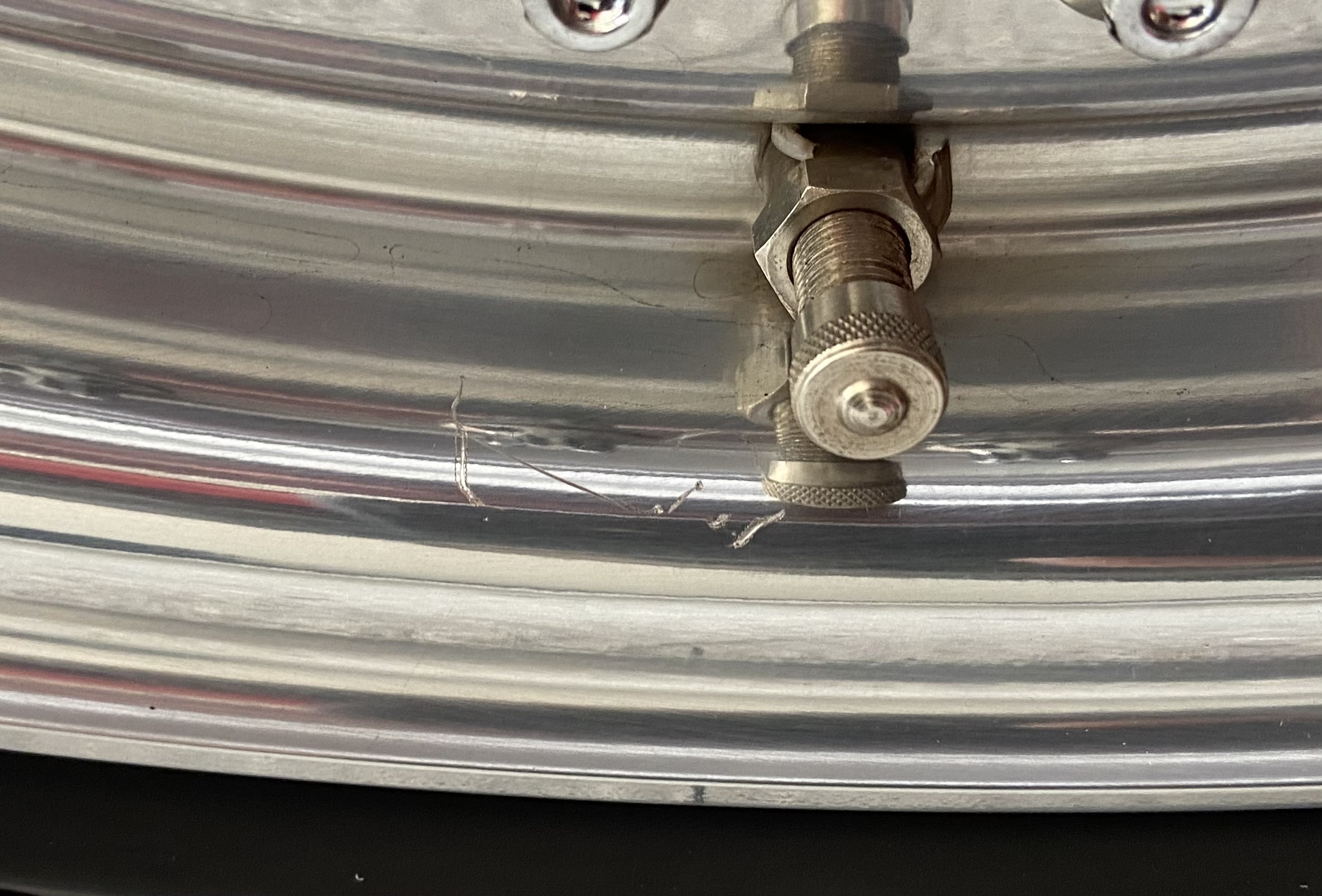

J’ai gonflé mes pneus :cry:
Messages : 1351
Aïe... :(
Que c'est-il passé ? L'embout de gonflage du compresseur a ripé ?

C’est ça. Bon c’est pas très grave mais ça fait chier.

Elles sont polies ou chromées ?
Si elles sont simplement polies, ça se rattrape très bien avec une roue de polissage que tu branches sur ta perceuse.

Elle sont polies sinon ce serait "noir" sur la plus grosse rayure, normalement !

Oui c'est poli, à l'occasion j'essaierai de repolir à la dremel (c'est un peu près de la valve pour la perceuse). Mais j'ai un peu peur d'empirer le truc.

peu de risque de faire pire : ce sont des disques de tissu qui tournent vite, et avec de la gomme à polir.
Tu peux même y mettre la main, si tu n'appuies pas fort.
ça ne craint pas grand chose.
A la dremel, tu peux essayer avec les mini disques en fibres, en ne tournant pas trop vite. sinon, ça peu vraiment creuser car c'est quand même assez dur.

En agrandissant la photo il me semble que malheureusement les rayures sont profondes. Donc sans rajouter de la matière ça va être compliqué. :?

Oui c'est clair, mais peut-être que je peux atténuer je truc. Bon après c'est pas bien grave, si on n'a pas le nez dessus c'est pas très visible...
