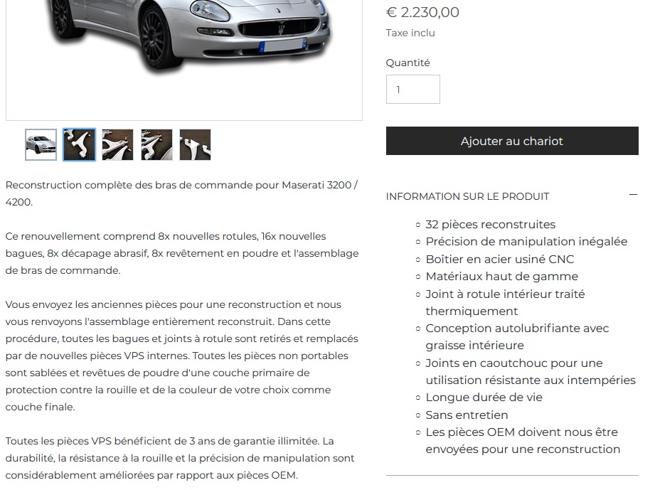

Petite nouvelle à ce sujet, un confrère du forum UK a trouvé un équipementier qui reconditionne les triangles. 2300 euros pour les 8 triangles :
https://www.vps-eu.com/product-page/mas ... ms-rebuild
A suivre ici
https://www.sportsmaserati.com/index.ph ... -gs.34676/
Donc c est faisable :D

Oui, ça semble pas mal. ;)
Est-ce qu'ils font un triangle pour 280€ voir deux pour 560€ ?

Pour information VPS m'a repondu, la reconstruction complete d'un bras (silent bloc & rotule neuve + Peinture) cout 250 HT + transport.
Etant donné que j'ai déja commandé les pièces (silicone) pour les silent blocs j'attend leur offre pour uniquement le changement de rotule.
Je n'ai pas trouvé d'autre alternative à l'heure actuelle (sauf chercher un bras d'occasion).
Cela dit je me dit qu'il doit bien y avoir en France une société capable de faire le meme travail, si vous avez des infos je suis preneur.
Messages : 2173
Re: triangle 3200
C est un bon prix je trouve.
Tu as raison sur le principe, mais faut trouver quelqu un qui accepte de travailler sur une pièce de suspension pour la rendre non homologuée, sans connaissance personnelle d un usineur, aucune chance à mon avis.
Fonce sur vps ! Et garde tes silicones pour d autres rotules, je pense que le prix hors silicone sera de 249,50 :lol:
