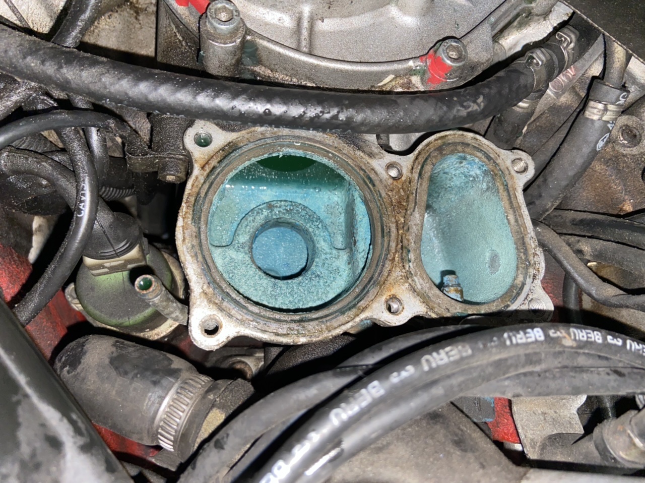

La suite de mes (lentes) aventures.
Comme j’ai commencé à tout démonter pour faire la distri (y’a plus qu’à commander les pièces…) je me suis dit que j’allais en profiter pour tester mon calorstat.
Donc j’ai démonté le boîtier, et j’en ai foutu partout. Normal.
Bon c’est pas jojo là-dedans. La bonne chose c’est que c’est pas corrodé, par contre c’est entartré. J’avais jamais démonté de calorstat jusqu’à présent donc aucune idée de si c’est normal ou pas. J’ai vu qu’il existait notamment chez Restom des produits pour détartrer le circuit de refroidissement.
A votre avis ça vaut la peine ou je laisse comme ça ?
Le calorstat est propre lui.
Grâce à une méthode hautement scientifique j’ai pu valider son fonctionnement.
Et comme tout bon mécanicien amateur j’ai fait tomber des vis là où il faut pas, ici entre le radiateur et la calandre. Mais vu ce que j’y ai trouvé, y’a plus maladroit que moi
