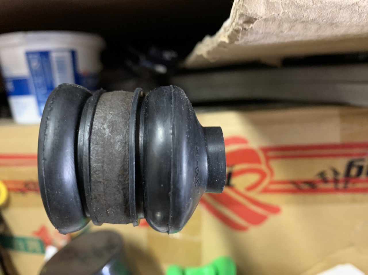

Bon alors, j avais oublié...
Décidément, j oublie beaucoup...
J avais commande ces modèles, mais je n’avais pas fait le test. En cherchant autre chose, je suis tombé dessus et du coup j ai testé...
Si le cache poussière n était pas en contact avec une autre piece . Ça irait. Mais ce n est pas le cas. Je crains qu avec les frottements cela ne s use prématurément et donc ne cache plus rien du tout...

oui, je ne leur donnerais pas plus de 3 ou 4 sorties ça dépasse de trop...

Reçu les caches de McGill aujourd hui, également les rotules skf ge15c. Ne manque que les caches poussières commandés sur superformance. Et de la motivation pour me lancer...
Je me demande quand même comment on peut les enfiler sur la biellette

En forçant ma brave dame !... avec beaucoup de lubrifiant...Dom3200 a écrit :Je me demande quand même comment on peut les enfiler sur la biellette
Mais je pense que c'est plutôt un cache pour une rotule unibal.

La methode sur leur site est de
1. Chauffer le cache dans de l'eau bouillante (ou presque)
2. rentrer le pied de la bielette (donc la longue tige) par une des ouvertures latérales (là où va passer ultérieurement le goujon), le faire sortir par le trou du dessous et tout tirer vers le haut.
Ca devrait rentrer.
Ca devrait rentrer.

Bon j en suis la.. Ça doit pouvoir le faire mais ça va être chaud à remonter quand même. Bonne nouvelle, la biellette est venue assez simplement en suivant les tutos de Gemini et Craig waterman.
Par contre je suis étonné du jeu qu il y a sur le silent bloc de l amorto. Donc je vais repasser une commande au UK je pense.. La 3200 va garder les pâtes arrières en l air
Autre remarque : les caches poussières d origine pour les triangles sont en plastique assez dur. Je pense que d autres en silicones seraient mieux..
