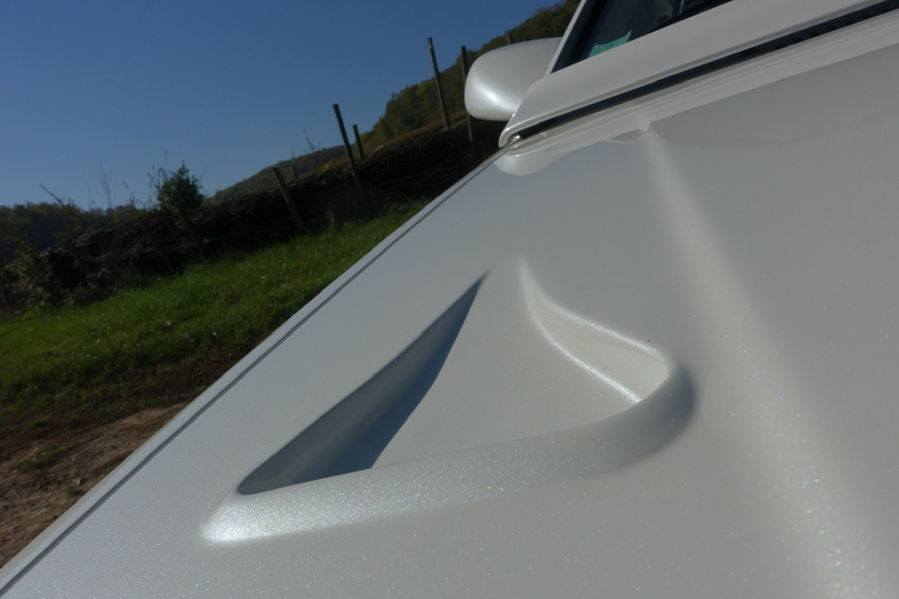

Le bon sens, c'est "à l'envers", pour extraire la chaleur qui rentre par la calandre et est pulsée par les ventilos.
Re: Ma QP IV evo entretiens et mises à niveau...
Les prises naca de la S ne sont pas prévues pour extraire la chaleur mais pour apporter de l air frais aux intercooler air air des modèles carbu.
Il y a eu un kit sperco pour les us et une autre marque pour l Angleterre pour refroidir les turbos par eau sur les premières biturbos.
Dès la si, les intercoulers se retrouvent devant le radiateur, mais les prises naca restent.
( je voulais mettre le lien vers la si de Gemini, mais je ne retrouve plus...)
Elles disparaissent avec la 222, pour reapparaitre en extracteurs en effet, mais cette fois ci dans l autre sens.

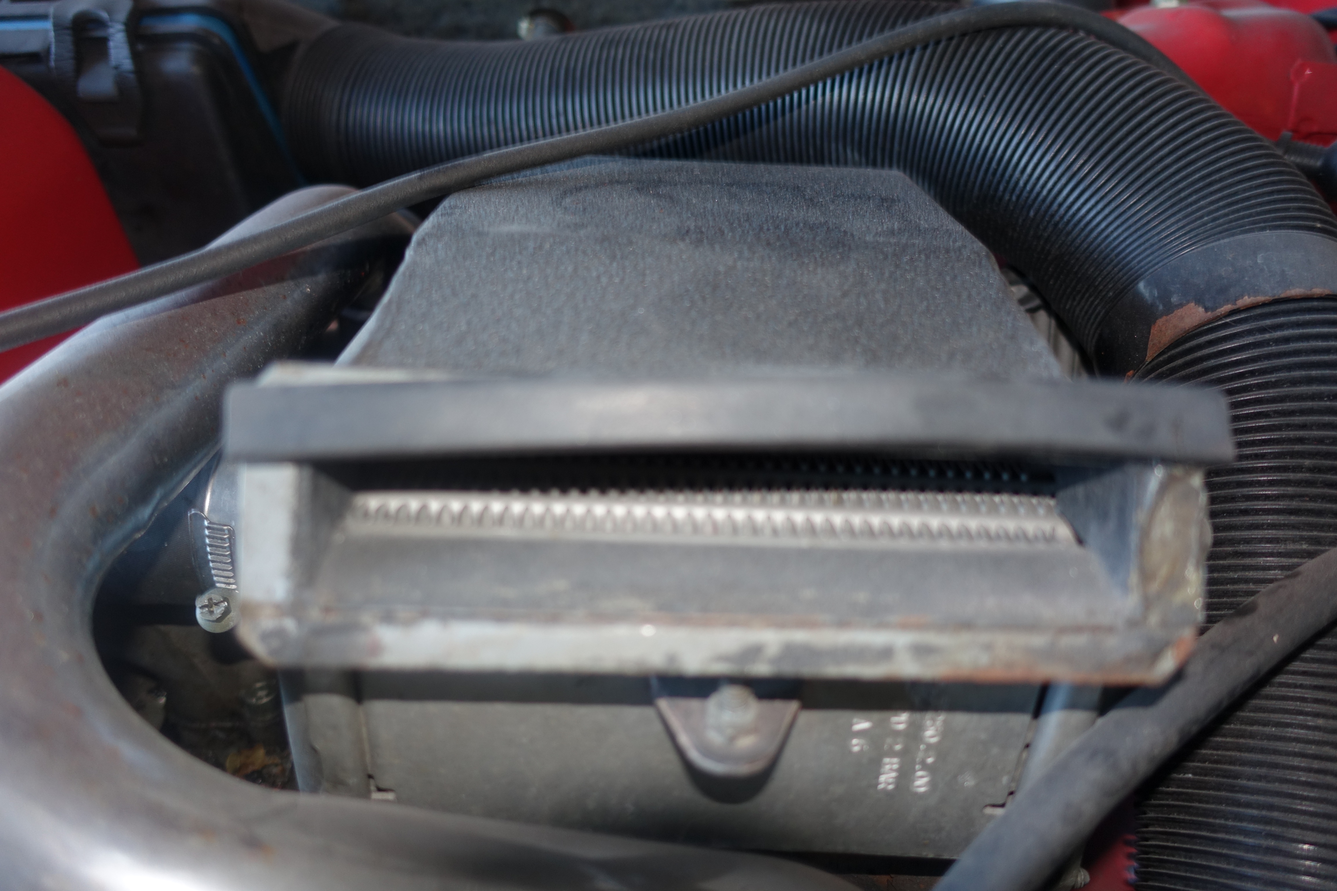

Je peux en monter sur le capot de la QP4 mais j'ai des scrupules quant à l'intégrité de dessin de cette auto!...
Toutefois elle en aurait besoin vu que l'écoulement de l'air venant du radia passe dessus mais est stoppé par le caoutchouc de la partie
contenant le moteur d'essuie glace. Puis il va dessous mais pas beaucoup de place!.
Les E type Jaguar en avaient de série, le six cylindres dégageant beaucoup de calories.

Les "prises" Naca des bitubes post-carbu sont de taille ridicule par rapport au flux qui passe par les radia. Il suffit de les comparer avec la surface des radia.
Je ne sais pas d'ou tu tiens cette idee que ta QP4 serait en souffrance sous le capot. La plupart des voitures puissantes (RS4) n'ont aucun trou et fonctionnent tres bien. Il suffit juste de les entretenir comme prevu. De plus les turbo sont des extracteurs de calories, ils absorbent la chaleur contrairement aux echappements des atmo.
Il y a largement de la place pour extraire l'air des radia sous la voiture. Apres le probleme est de creer la sous-pression sous la voiture: tu peux installer un pare-choc AV racle-merde pour ca. Sinon l'arriere de la voiture etant en sous-pression l'air se fera aspirer quand meme.

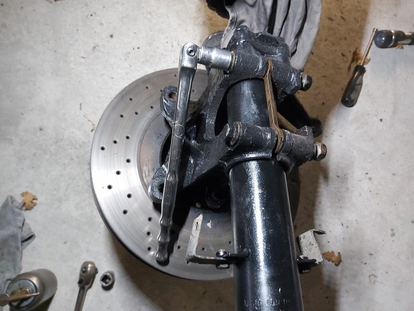

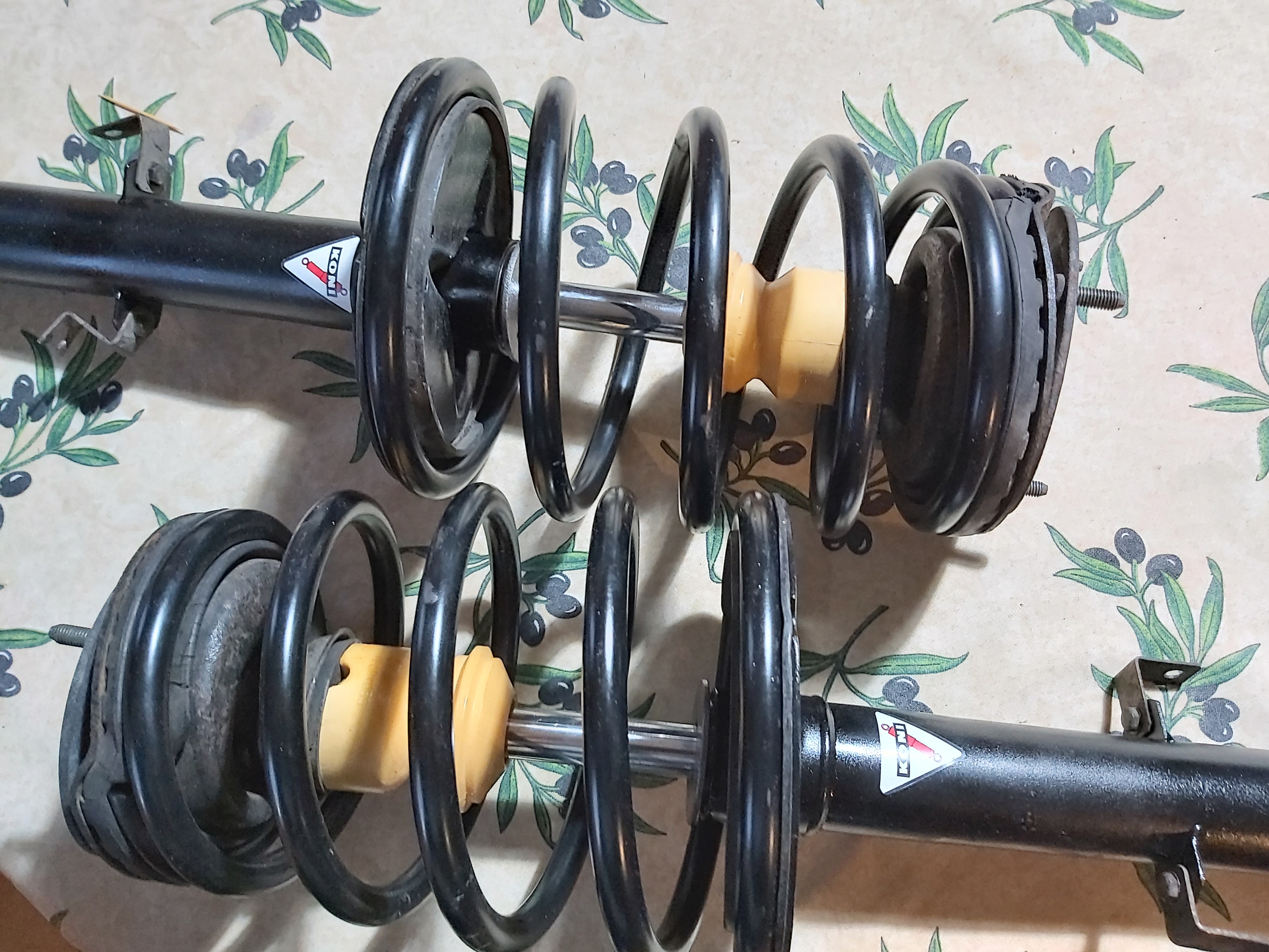

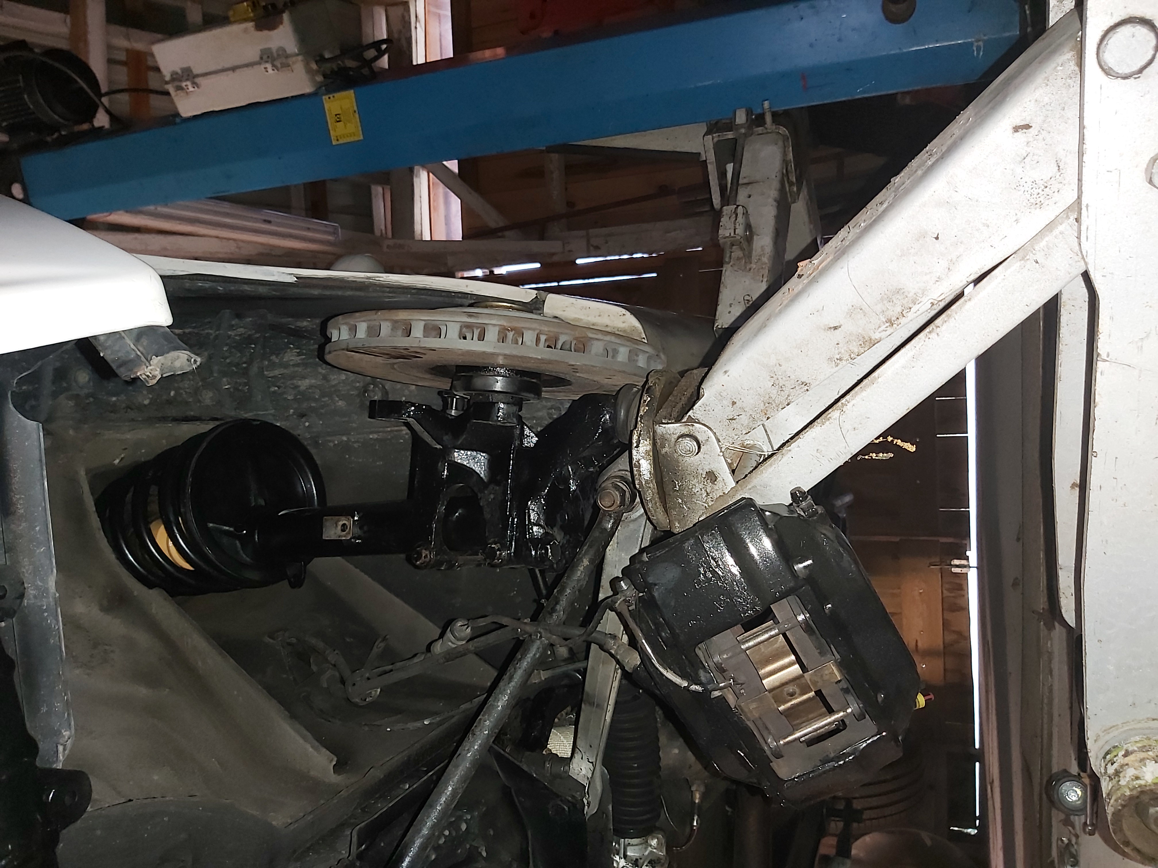

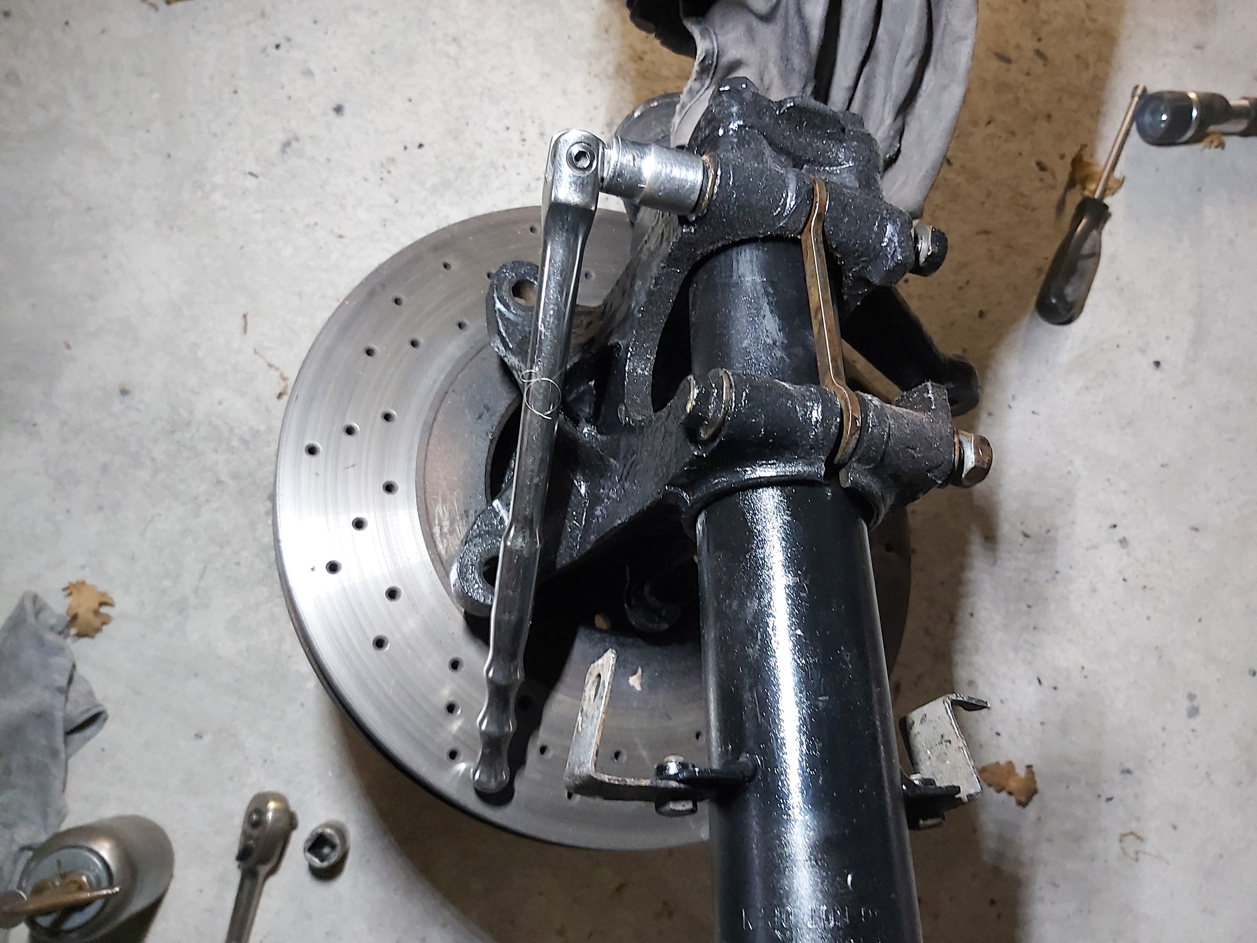

Salut,
reçu les amortisseurs reconditionnés et les ressorts neufs de chez STAC.
Prix:
Un amortisseur 158.50 ttc
Une butée sur tige 22.80 ttc
un ressort neuf au modèle 180.00 ttc
Il me semble que c'est tout à fait correct, les ressorts neufs ne se trouvant plus et les QP4 ayant souvent ce phénomène
de fatigue qui les tassent, c'est une solution.
Aujourd'hui je les monte!.
Ce n'est pas trés lourd, mangez quand même des épinards!,
Cette suspension est simple, la masse suspendue est diminuée par un étrier Brembo en alu.
Bien sur avec un pont et un cric rouleur c'est facile!.
Ahh ...il y a une photo pour laquelle il faut pencher la tête à gauche...je ne sais comment les mettre bien, bon torticoli!...
essaye encore :
essaye encore :

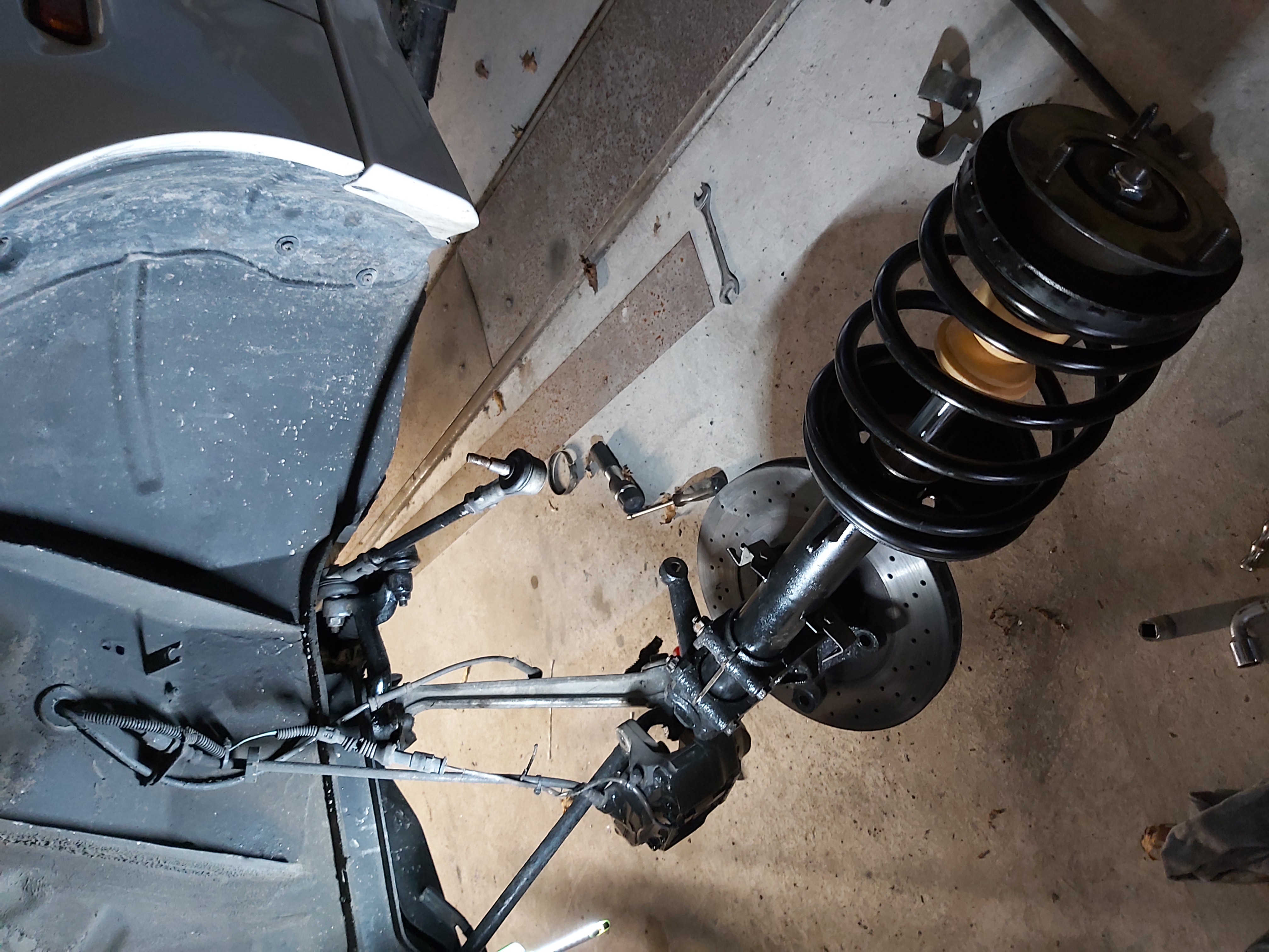

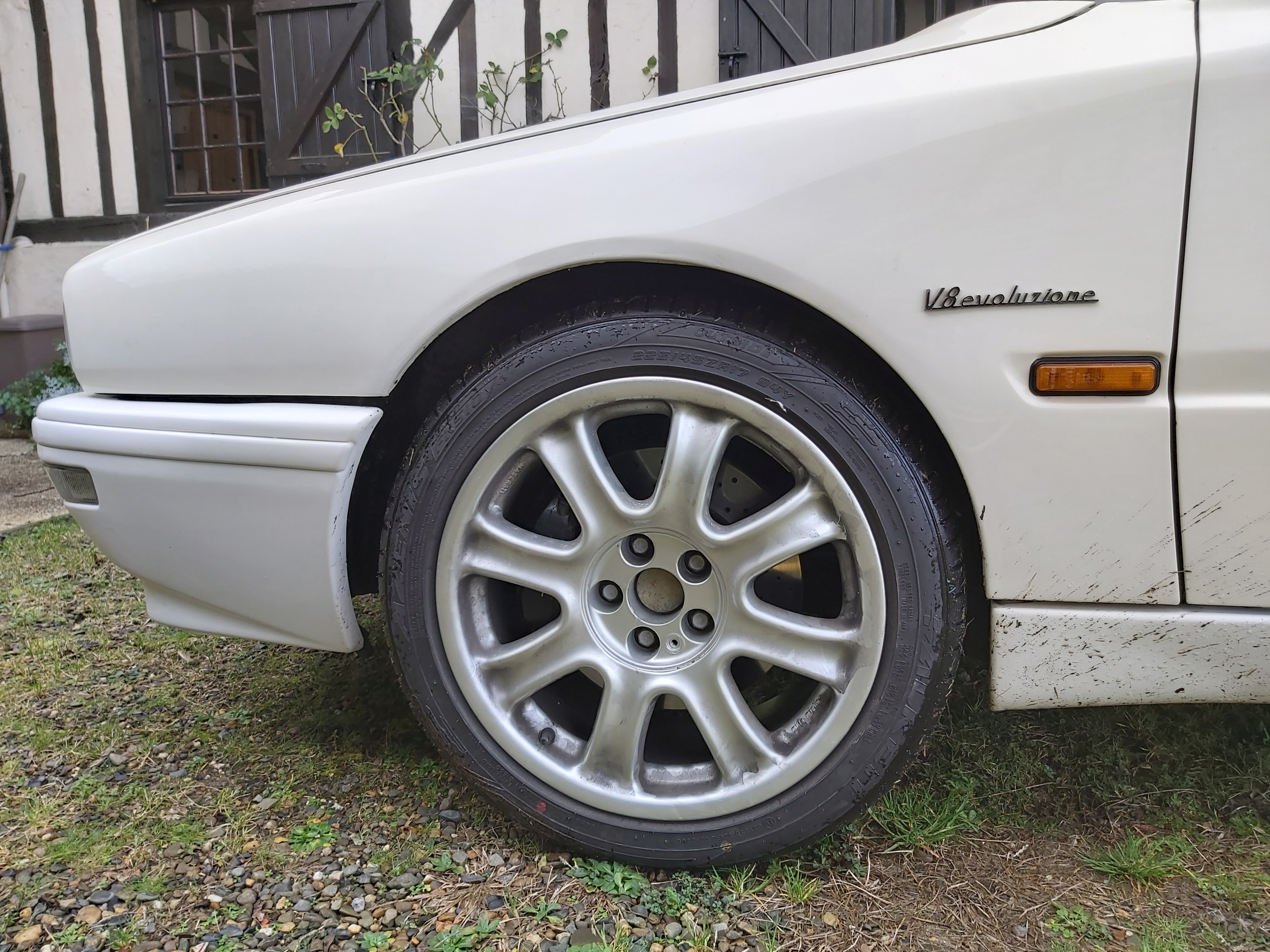

C'est monté et l'auto a retrouvé une assiette normale!.
Avant les pneus touchaient aux arches de roues avants en braquant!.
Maintenant il y a environ 4 cm entre l'arche et le haut du pneu. La géométrie n'est pas modifiée, j'ai roulé et tout va bien.
Fini les touchettes par en dessous.

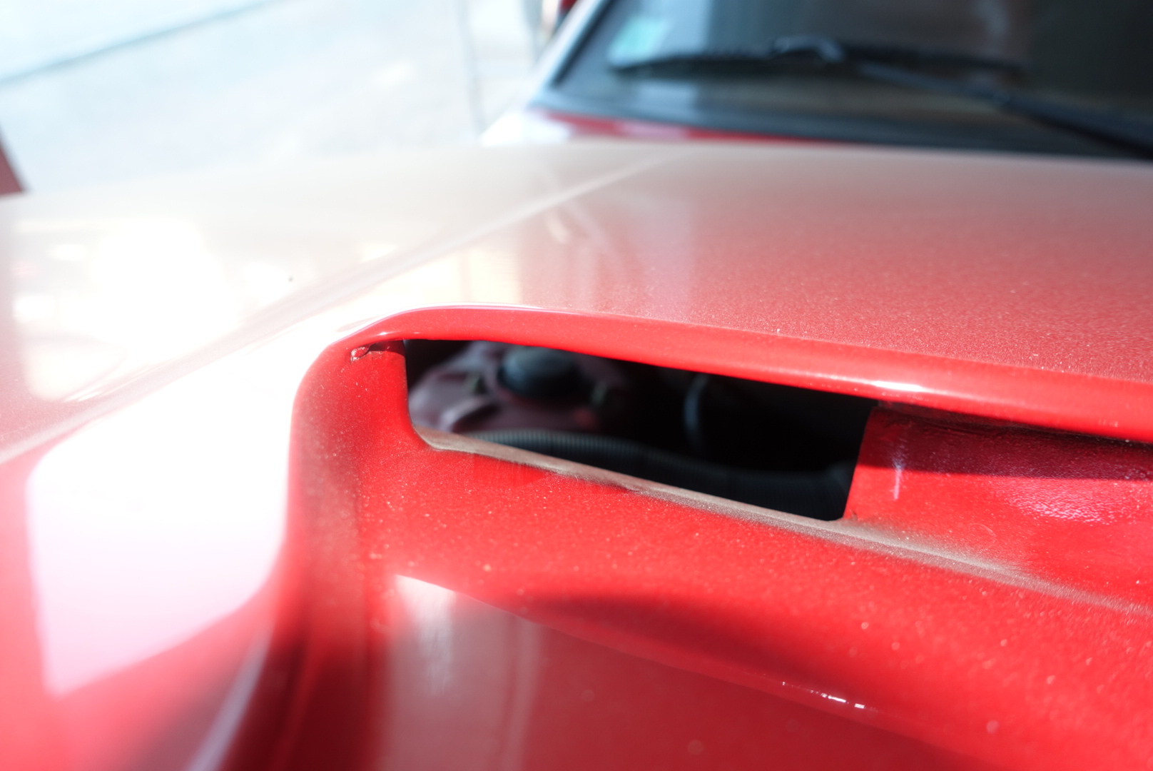

Le coup du ramasse-frites est une bonne idée (tant que ça n'est pas trop bas pour ne pas racler), ça crée une dépression au bas de la baie moteur favorable à l'extraction d'air par les ventilos.alpa a écrit :Les "prises" Naca des bitubes post-carbu sont de taille ridicule par rapport au flux qui passe par les radia. Il suffit de les comparer avec la surface des radia.
Cet air trouvera ensuite son chemin par dessous ou via les arches de roues AV.
Les voitures puissantes qui n'ont pas de prise d'extraction d'air sur le capot (de plus en plus rare) ont souvent une extraction via le dessous ou sur les côtés (arches de roues ou ouïes de requin).
Sans compter la généralisation des fonds plats et diffuseurs sur les modèles sportifs hdg.
L'avantage d'une extraction sur le capot est, en plus, la diminution de pression négative sur l'arrondi du capot qui a tendance à soulever l'AV du véhicule à haute vitesse et à rendre son comportement (notamment la direction) plus instable.
Encore faut-il que les extractions de capot soient dans la bonne zone, typiquement la première moitié, et pas près du parebrise où apparaît une pression positive à cause de la compression du flux sur le pare-brise, ce qui diminue alors l'efficacité de l'extraction.

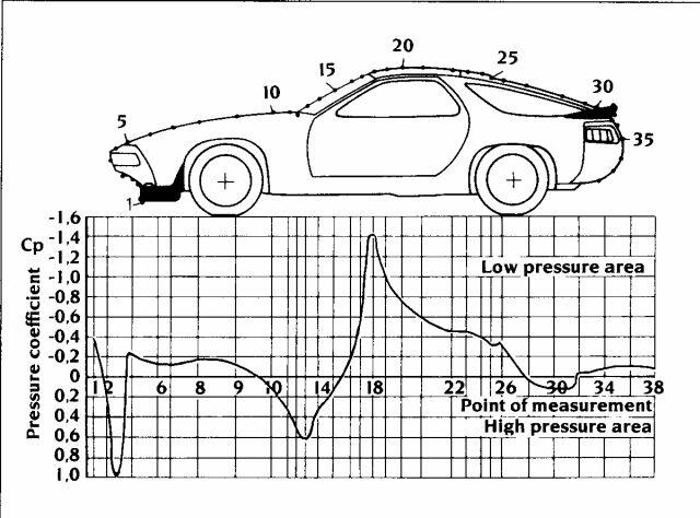

Ici, une visualisation des surpressions et dépressions typiques sur la carrosserie d'un véhicule, dont le dessus représente grosso modo une aile d'avion inversée, avec les surpressions là où arrive le flux d'air (parechocas AV) et où la carrosserie s'arrondit vers le haut (baie de pare-brise) et des dépressions à l'endroit où ça s'arrondit vers le bas (décrochement du pavillon):
On voit que les ouïes d'extraction capot doivent se situer entre les points 5 et 9.

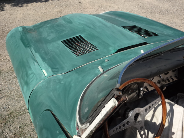

Sur la Type E, les louvres sont plutôt situées vers le point 10, ce qui n'est pas vraiment l'idéal.
Sur ce véhicule, en plus, des louvres positionnées plus en AV sur le capot auraient favorisé un effet d'appui au sol du train AV, bien utile sur ce véhicule à nez pointu bien connu pour l'allègement de l'AV à haute vitesse.
Mais la simulation aéro de l'époque n'était peut-être pas encore assez développée ou prise en compte, ou du moins appliquée sur les véhicules de route...
Les louvres ont été mises là essentiellement pour le refroidissement du moteur, et encore pas au meilleur emplacement.
On voit bien aussi au point 1, juste sous le ramasse-frites, qu'il y a une zone de pression négative favorable à l'extraction de chaleur sous la baie moteur (ainsi qu'à l'effet de sol, au passage)

Exactement!...on est ébahis devant les conceptions automobiles Anglaises des années jusqu'à 80.
Souvent de l'empirisme, et quelquefois du n'importe comment.
La E est dépourvue de tout appendice aéro, pour l'aider à se plaquer au sol.
Reconnaissons qu'elle est issue de la D dont la génèse date de 1954!.
Le design de la E, par Lyons lui même, fait penser à une aile d'avion ou plus précisemment à un réservoir d'avion.
Aérodynamique oui, CX interressant oui, donnant une bonne vitesse de pointe. Mais c'est vrai que l'auto est délestée audessus
de 200 kmh...et là il faut tout de même viser le milieu de la voie
et ne pas être mauvais au volant
Quant aux louvres ils étaient indispensables!!, le moteur est une vraie chaudière !.
L'été je ne peux presque pas laisser la main sur le petit levier de vitesse. Il est à env. 30cm du bloc!.
