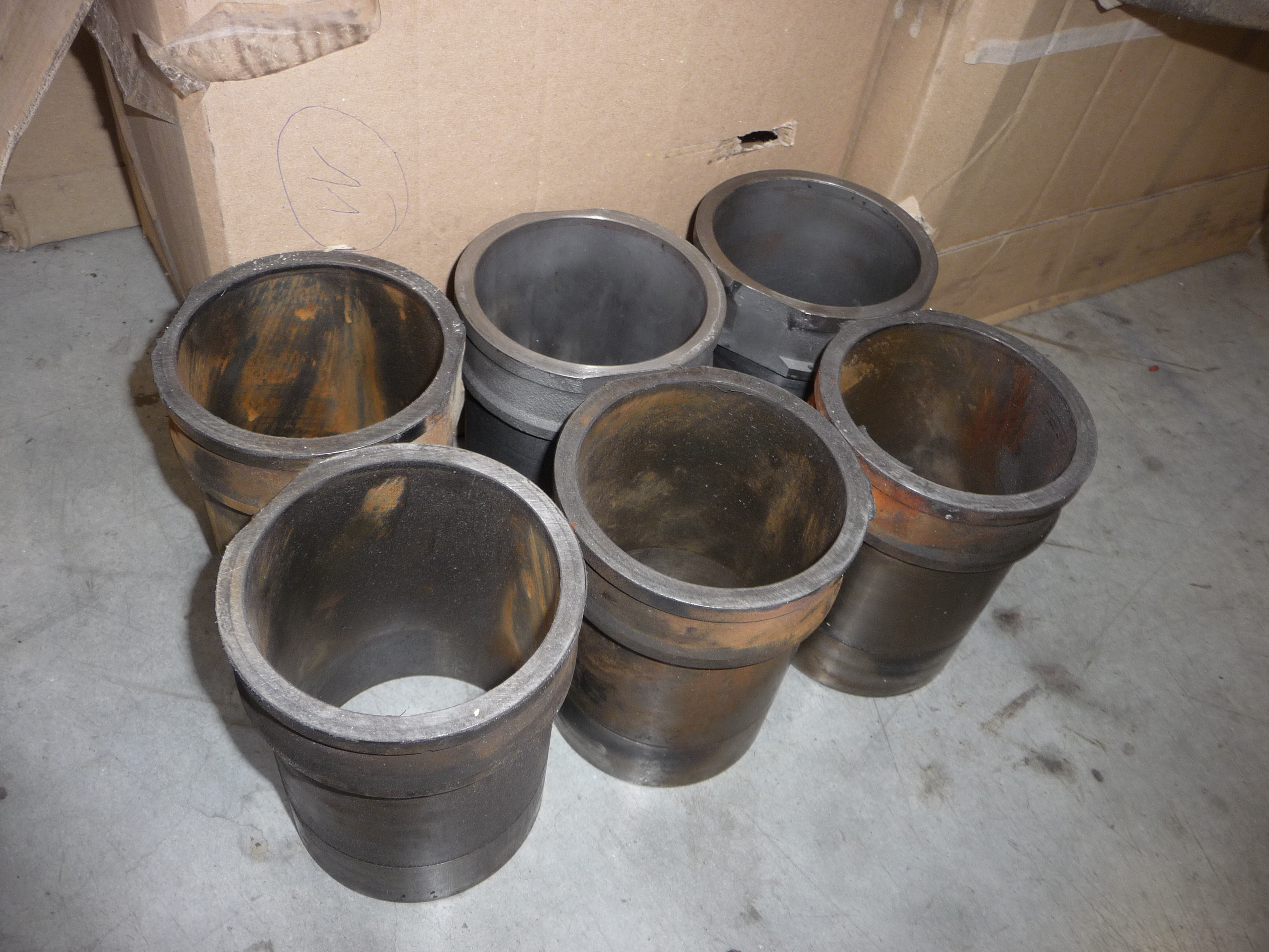

Les anciennes chemises.
On voit bien la limite aux 3/4 de la hauteur à partir de laquelle les chemises insérées dans le bloc sont mouillées par le LDR. Dessous, c'est l'huile.
Seulement six sont revenues, les deux autres ont sans doute été abîmées lors du démontage:
