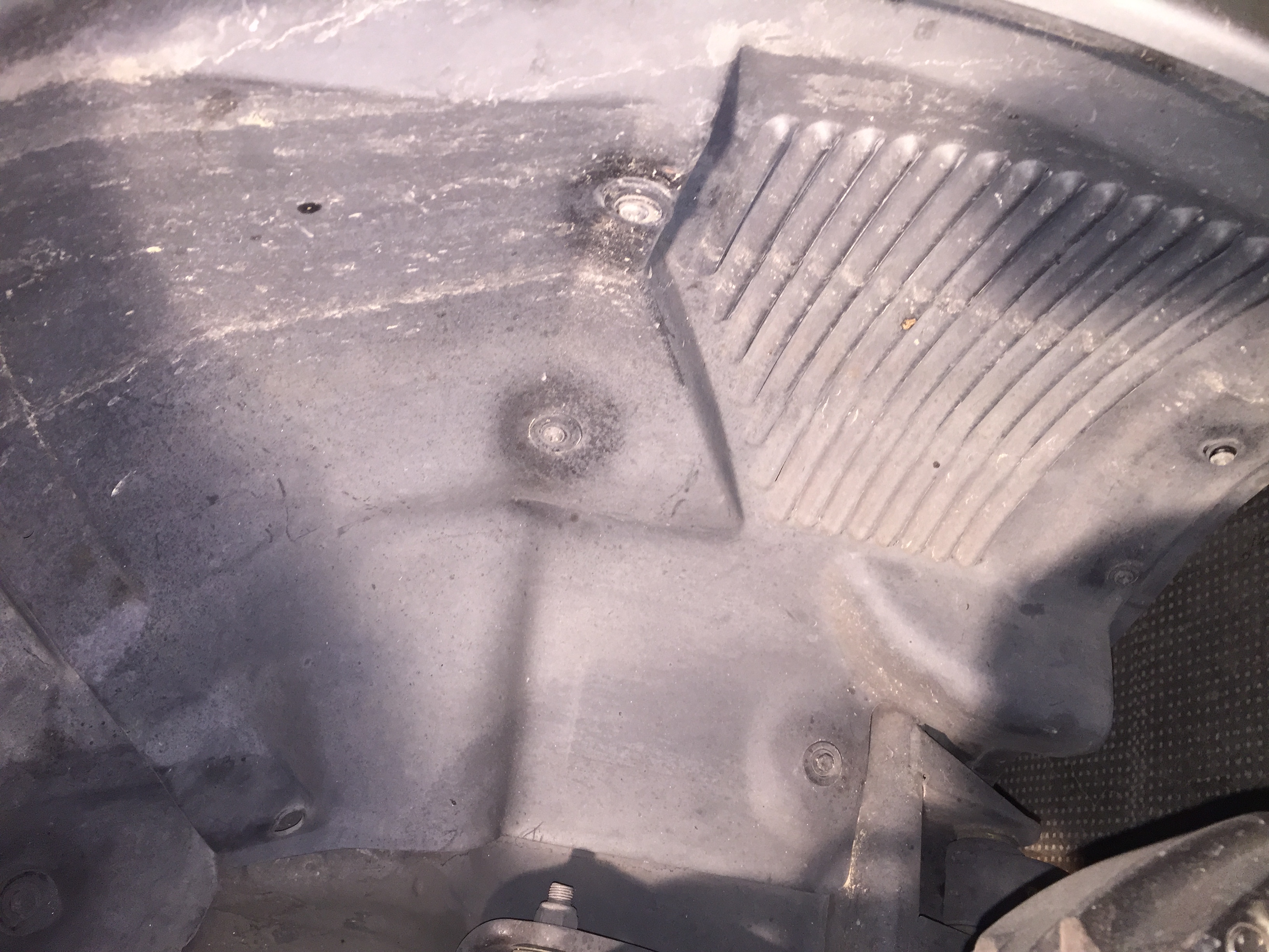

Tout d'abord, il faut enlever les optiques. Pas d'autre moyen que d'enlever la roue, le cache.
Passage de roue à enlever
Il faut arriver à ce point là.
Plus. Loin j expliquerai qu on peut put être éviter de tout démonter.

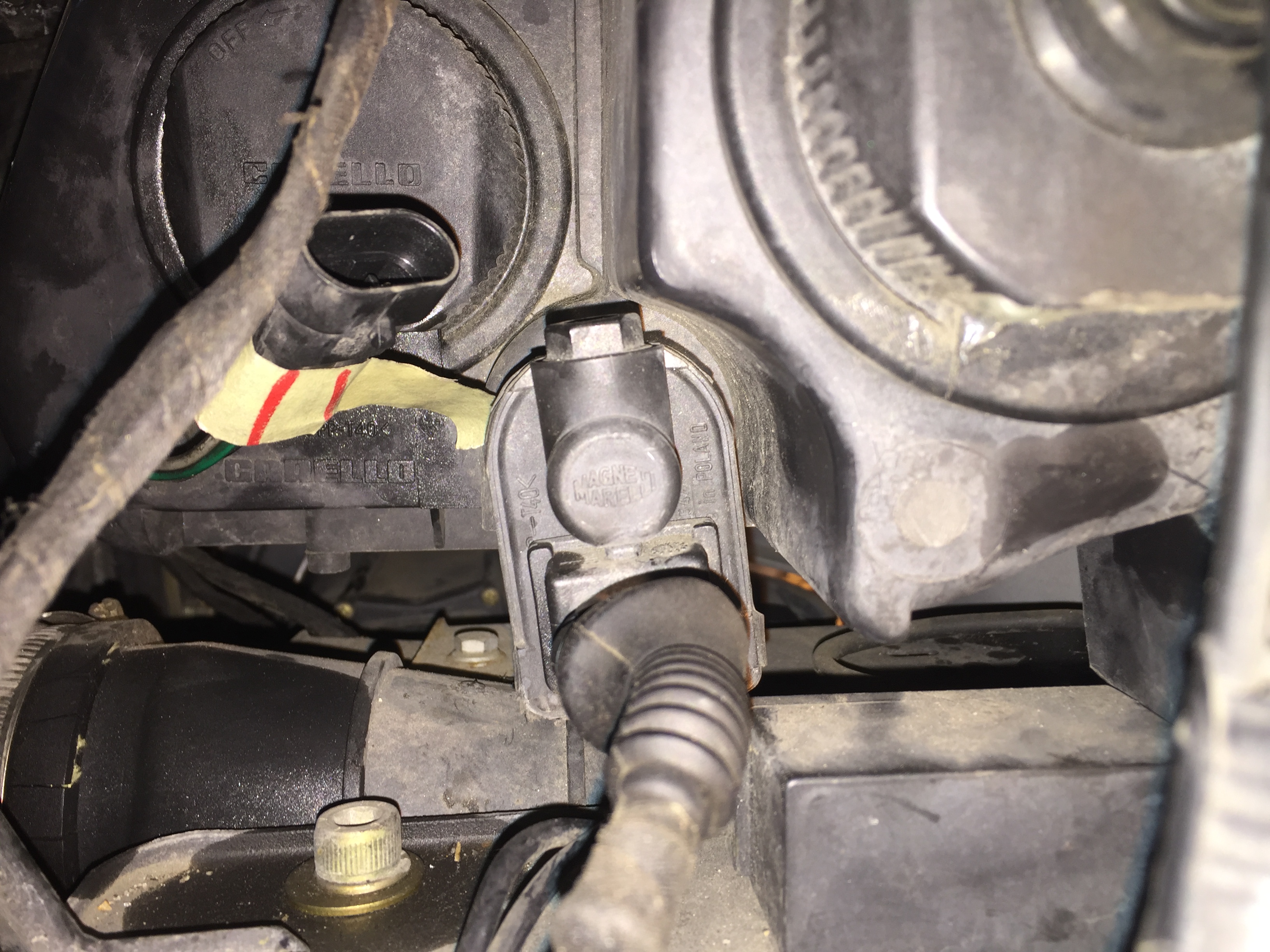

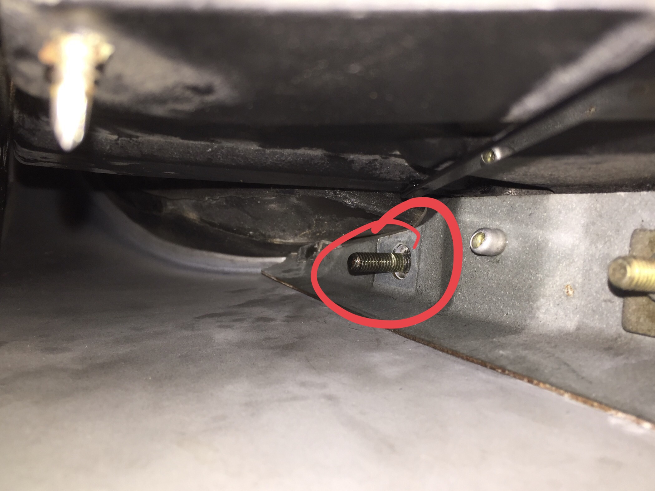

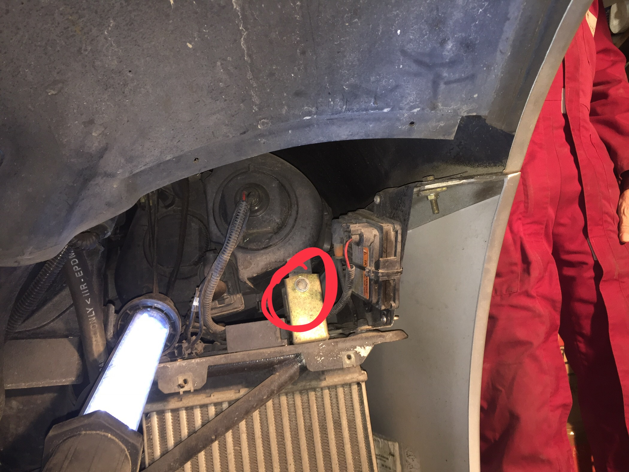

Une fois que vous y voyez clair..., il faut enlever les trois vis qui maintiennent le phare. C'est là que vous commencez à regretter ...
La première pas de problème, elle est face à vous. Vous la voyez ?
Les autres sont en dessous et sur le cote, et on l'atteint par l'interieur du moteur, d'ou l’intérêt et d'enlever les boites à air. et à l'extérieur au fond et la il faut se tordre les mains pour y accéder.
L intérêt d enlever la boîte à air pour accéder. Aux écrous. Le premier phare je ne l’avais pas fait...
Un investissement de clés plates articulées à cliquet, c'est pas mal...
Celle la c est l horreur absolue... elle est en dessous au fond.

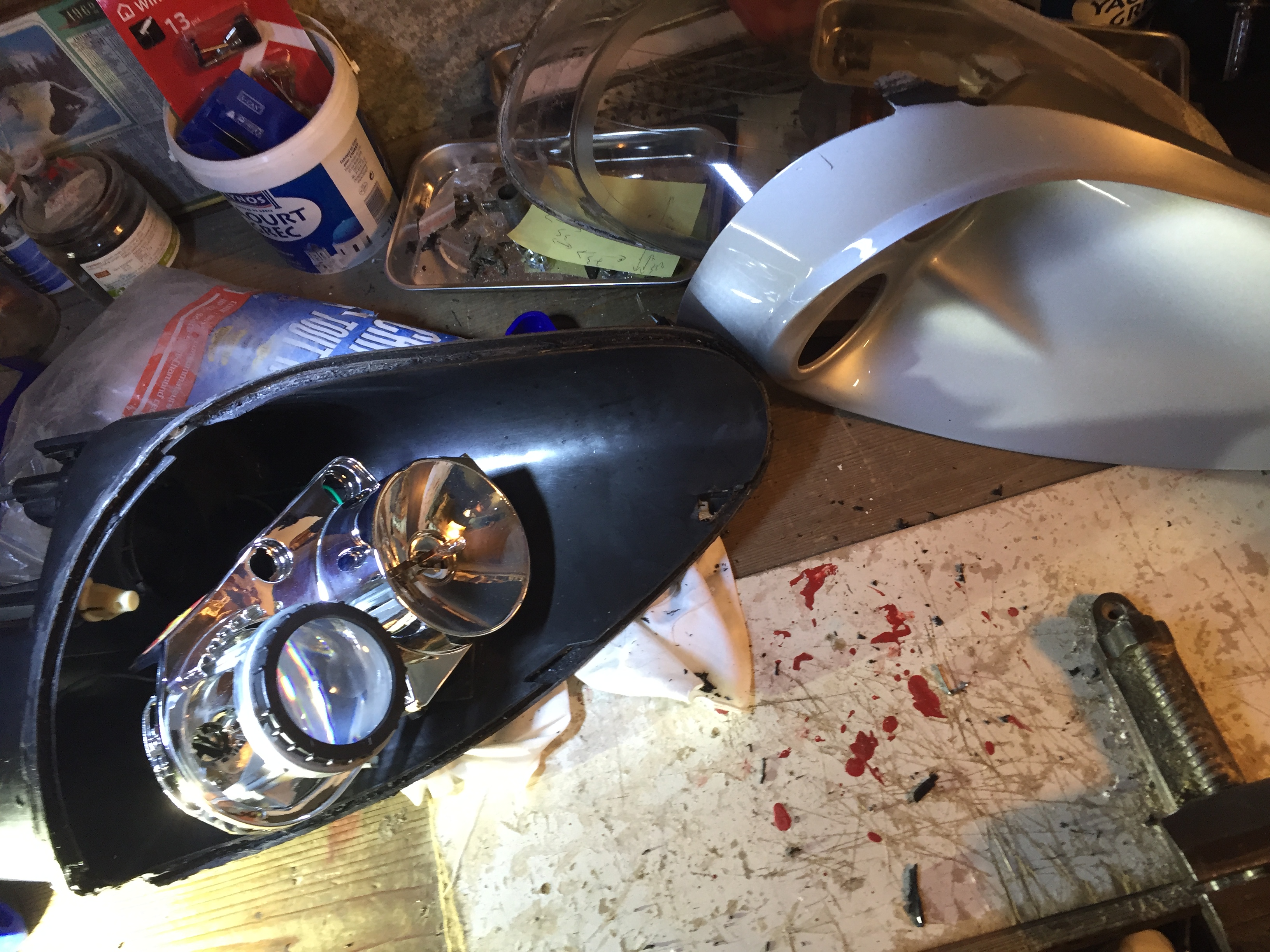

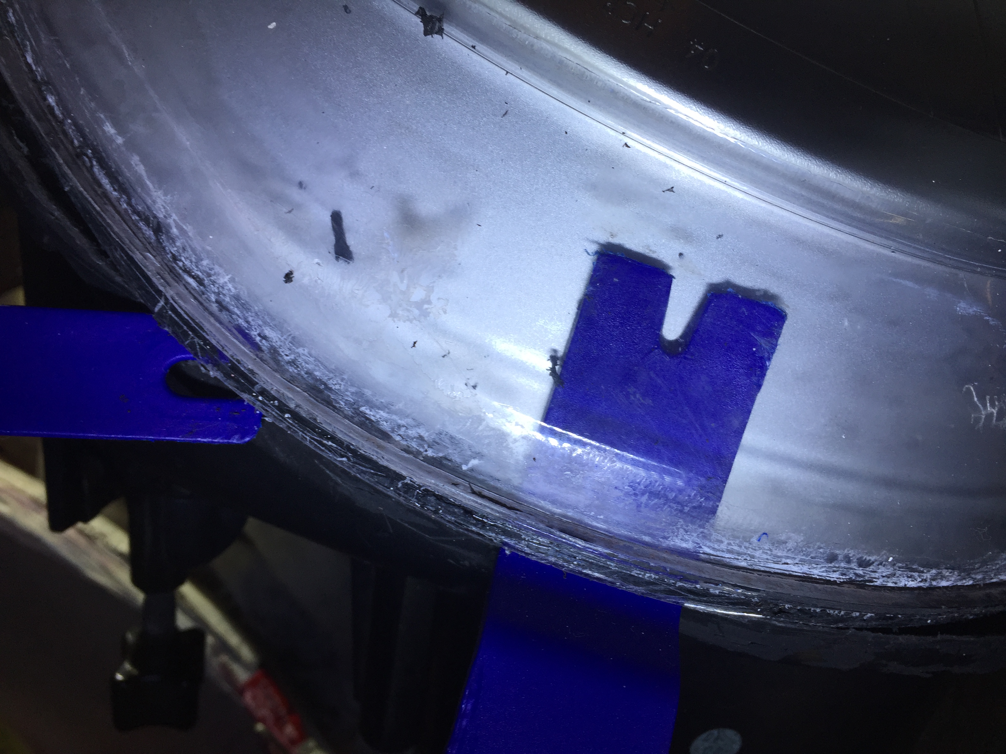

Première méthode
Il s agit d enlever le plexi transparent.
Surtout ne faites pas comme moi. J ai fait au malin en pensant dissoudre le joint à l’acétone comme le phare de la 222 4v, sauf que l acétone ça dilue le plastique...

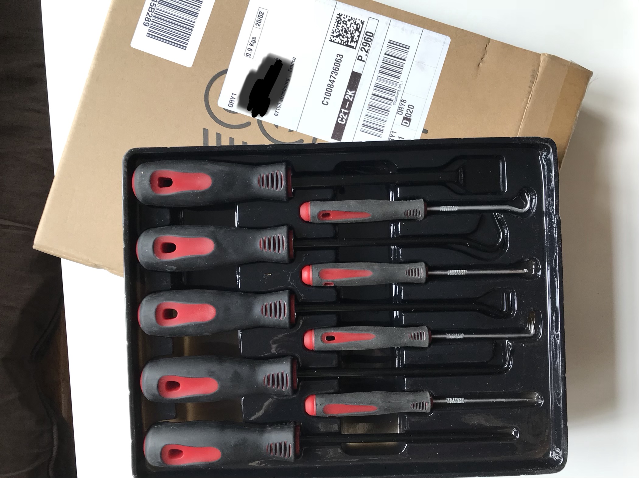

Il faut des scraper aussi fins que possible et tordus. De cette façon vous économisez beaucoup d effort
Le problème c est que le petit tordu,  je l ai finalement cassé, mais c est celui la qu il faut...
Une fois que vous avez écarté les deux partis, vous voyez le bout du tunnel
Il faut des écarteurs, depuis j ai acheté des pinces à écarter, on ne sait jamais...
Enfin vous avez ouvert
Ouf
Ouf
Je ne vous montre pas le plexiglass.. l acetone avait coulée et .... :oops: :shock: :cry: :evil:

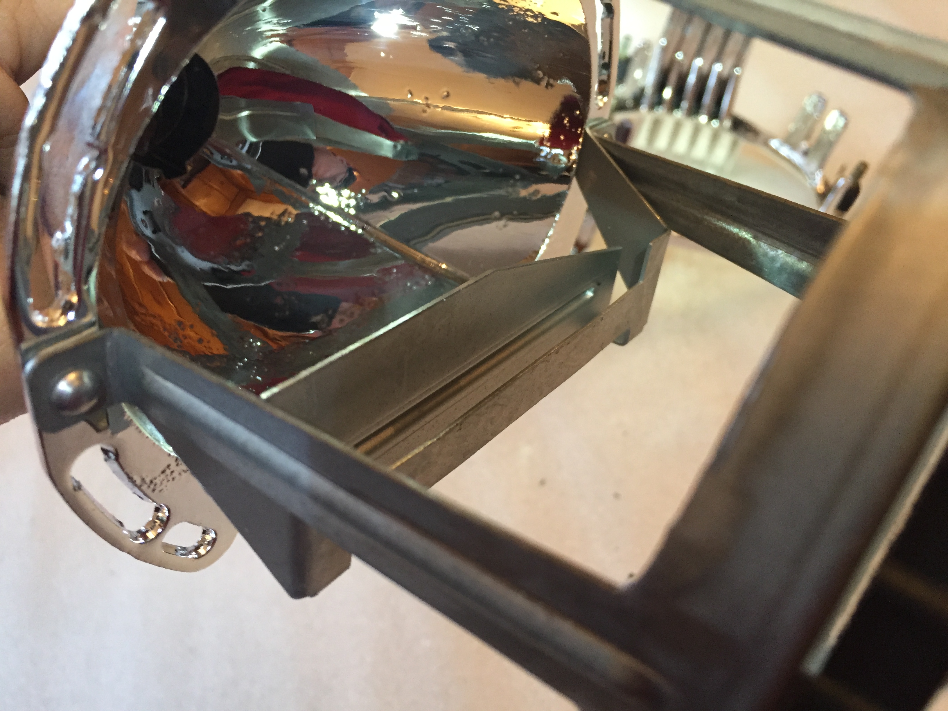

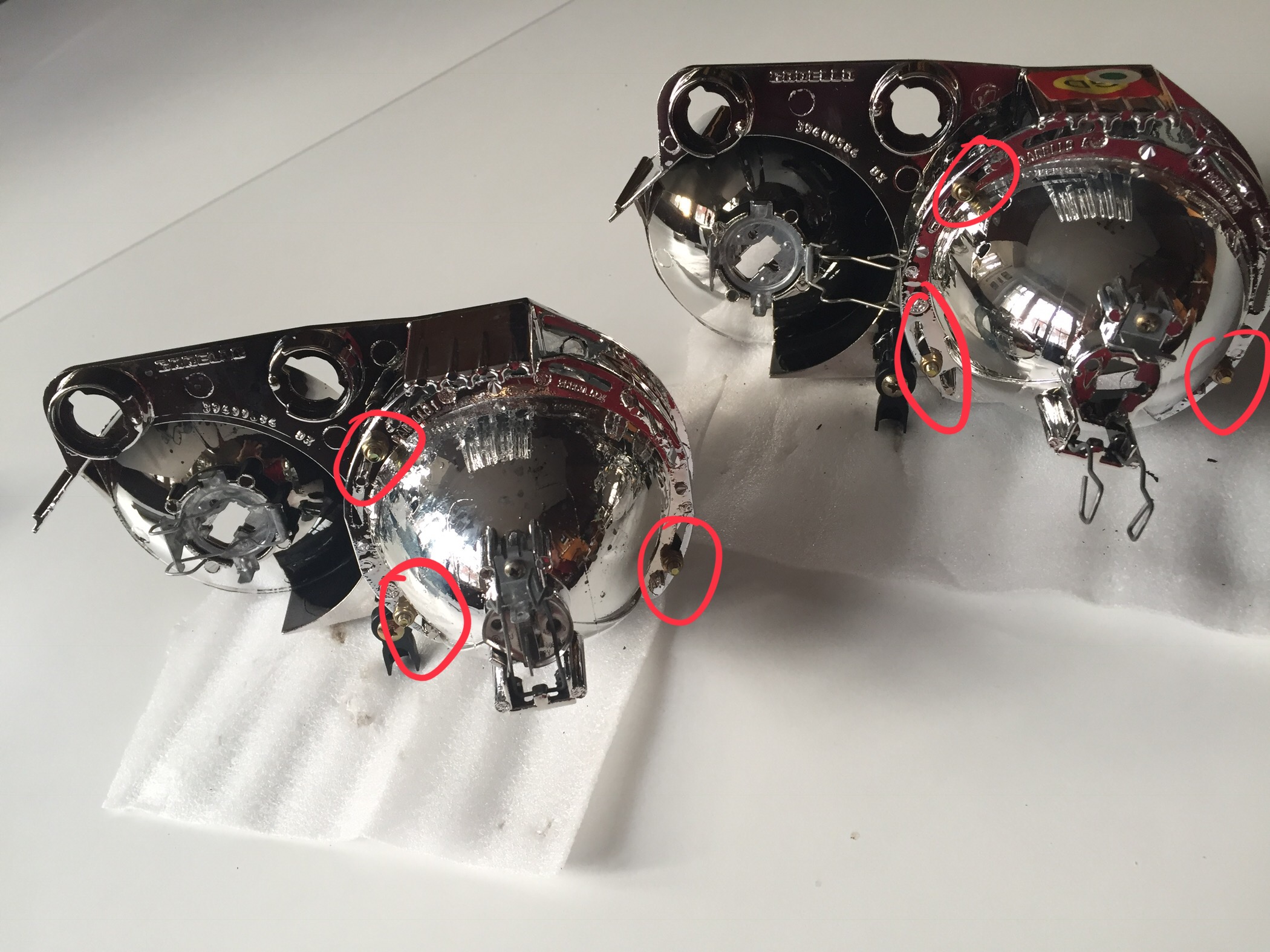

Le mécanisme est simple c est une lame qu il faut déplacer :
Selon l inclinaison, c est rhd ou lhd
Cela se declipse en douceur pour ne rien casser, donc pas de barre métallique mais baguette en. Bois.
A cause de ma c..., j ai du trouver un phare ... vous voyez le prix? 3 pleins.... donc vous avez côte à côte rhd et lhd
En gros plan
Il faut donc enlever les boulons, tirer en arrière, faire Un quart de tour pour remettre les guides et et tiges puis revisser
Le remontage ne pose pas de problème, vous refaites les étapes dans l autre sens.

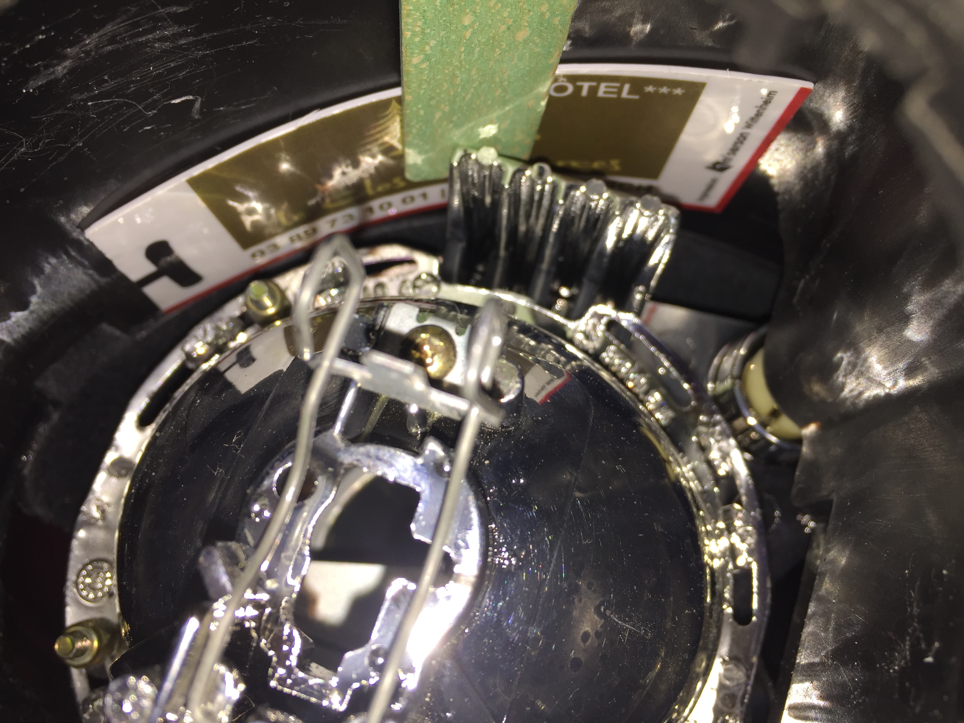

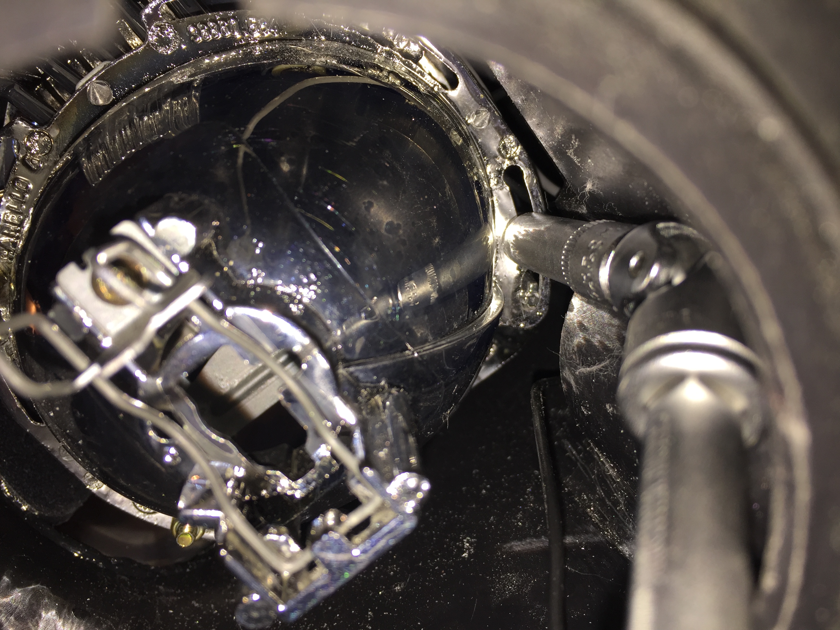

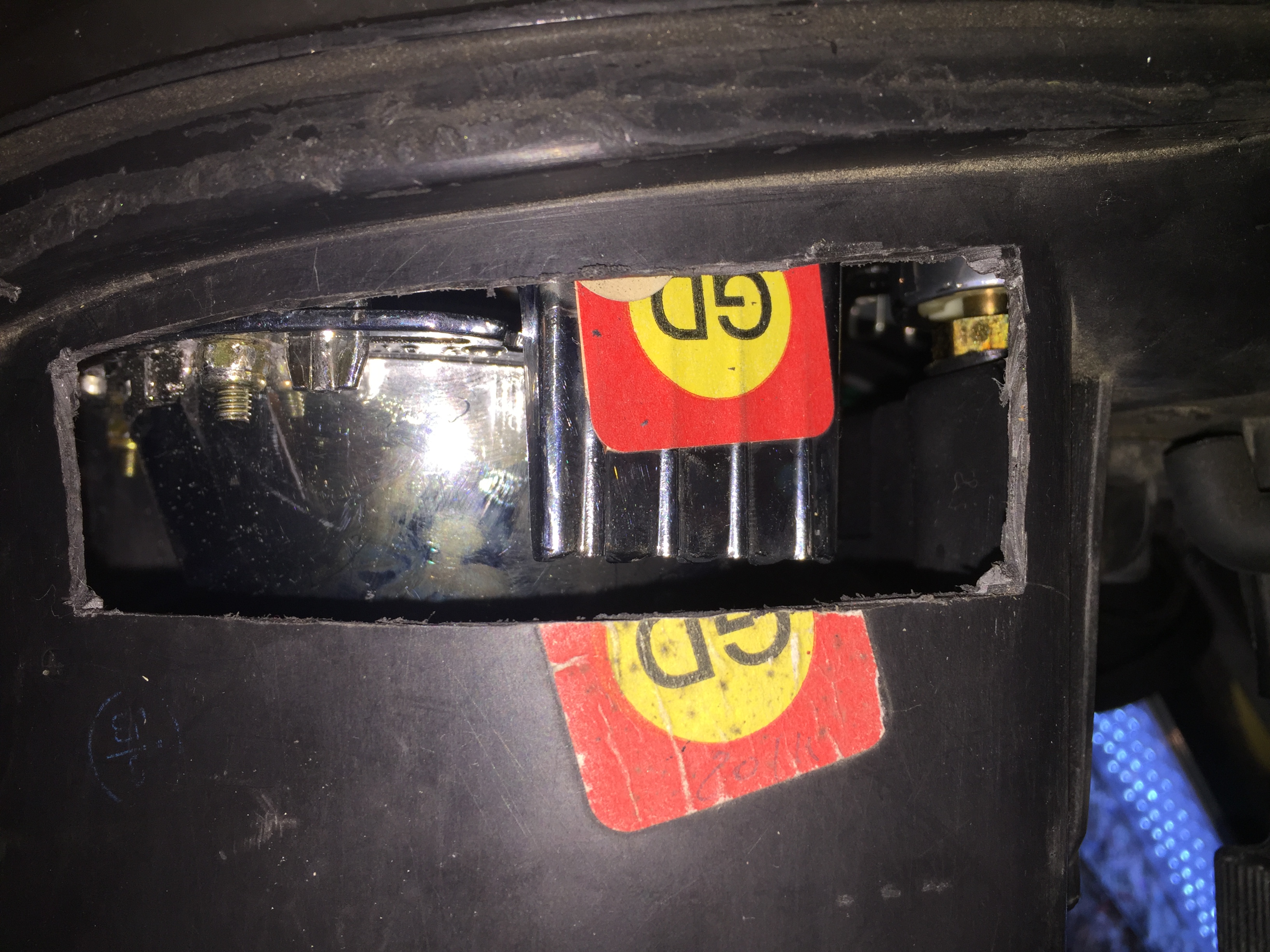

A un moment, Gemini, ( c’est pas un nom de criquet qu on a vue dans un film ça?), me dit au pire tu decoupes au dessus et voilà.
Comme j ai cassé Le petit scraper INDISPENSABLE pour ouvrir le phare, je me suis dit que c était pas une mauvaise idée.
Dremel
Dremel
Et douilles prolongateurs manche, pour dévisser et tourner la lame sans tout démonter.
Alors attention à ne pas perdre les écrous dans le phare

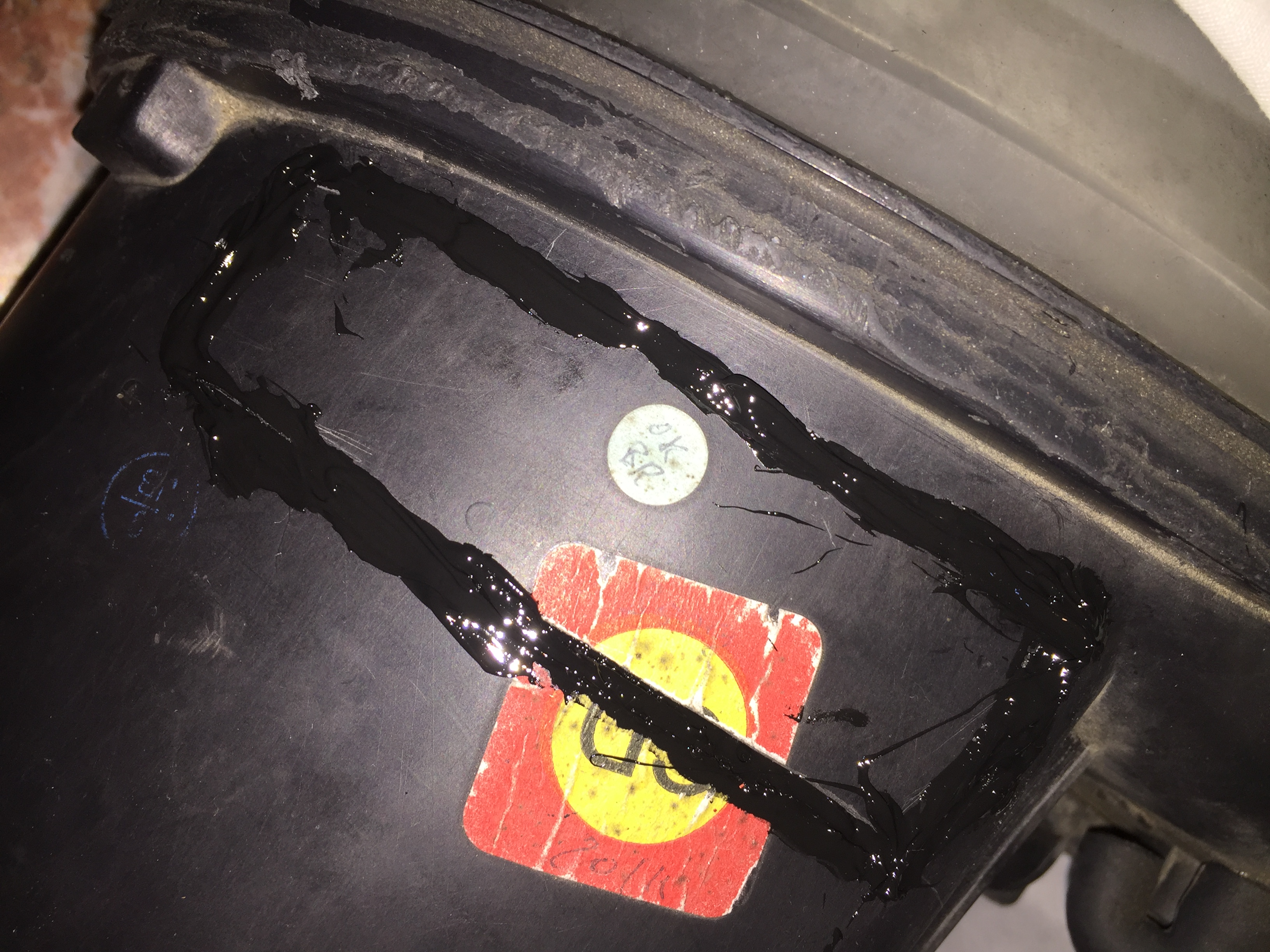

On ferme, on colle.
On ferme, on colle.
Avec le même joint que les optiques
Voilà c est fait
Voilà c est fait
Ensuite remontage.., c est pas moins sport que le démontage....

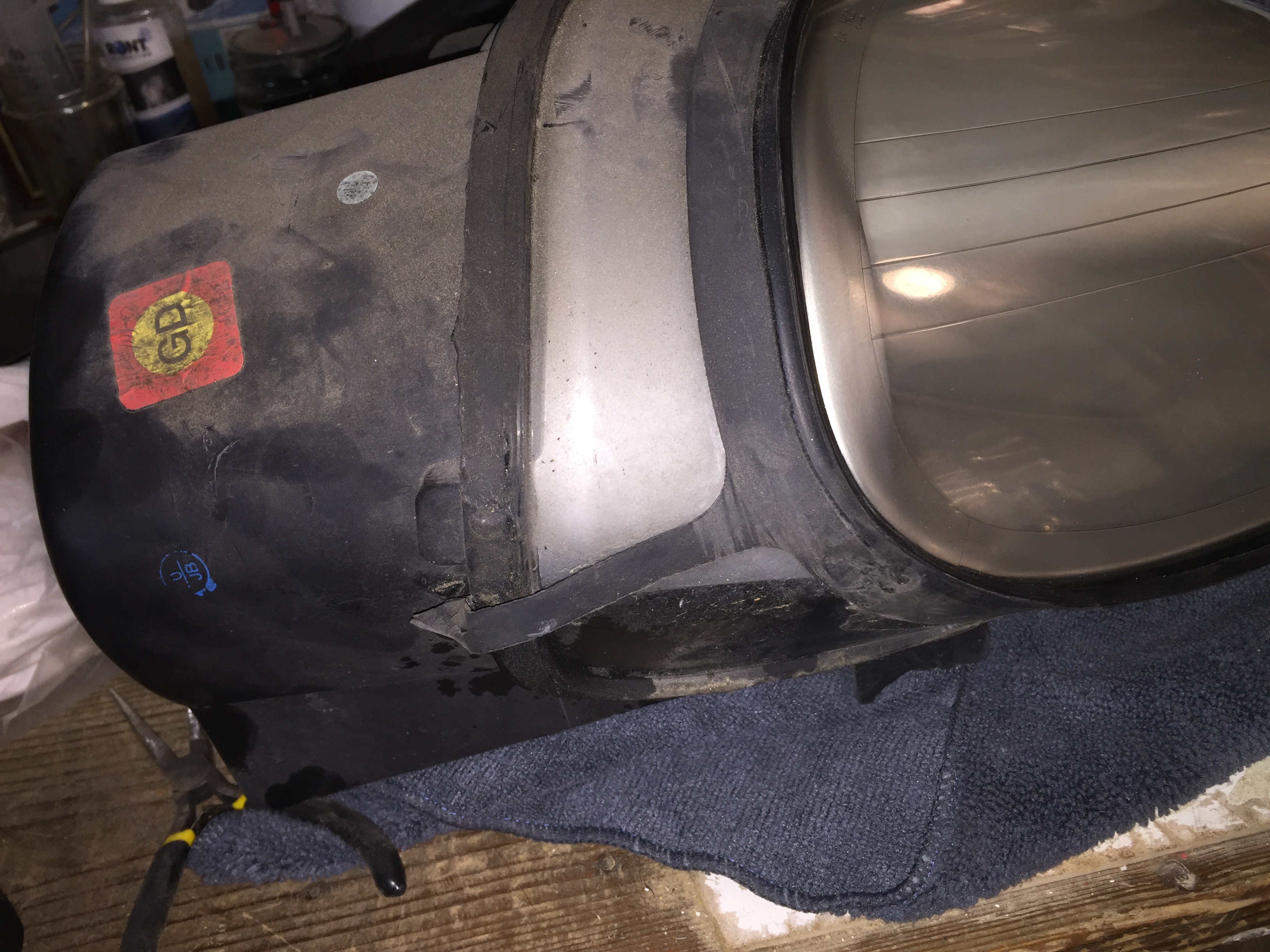

Peut être essayer avec clés articulées sans démonter le phare. C est en gros ce que j ai essayé de faire sans démonter le plexi, mais j ai fini par découper le dessus pour mieux accéder aux écrous du haut et surtout pouvoir écarter les deux parties. J avais peur de Casser...
Enfin pour ouvrir le phare en enlevant le plexiglass, je me suis rendu compte qu il y avait plein de tutos, qui montrent qu en passant le phare au four, cela devient facile de séparer les deux parties.
Par exemple celui-ci https://m.youtube.com/watch?v=je5ndoUMEUs mais il y en a plein d autres. Je vais essayer...
Note : attention, les écrous de la lame (qui donne l orientation du phare) sont adossés à des rondelles épaisses de caoutchouc que l on compresse. Je me suis dit que si on n équilibre pas bien ça va jouer sur l orientation du faisceau. Au pire on peut desserrer avec une douille et allonge mais peut être faut il mesurer la distance et remettre la même au montage... je ne sais pas si je suis clair :geek: bon je ne l ai pas fait.... parce que heu... il faut enlever la roue, le cache,....
Remettre le phare en position, c est quand même galère, le refixer, je n en parle pas. Il doit sûrement y avoir un coup de main que je n ai pas...

Pour en revenir aux optiques, je me suis attaqué à ma 3200 hier soir/nuit.
Je peux confirmer une partie du message de Konimino2: c'est une galère sans nom, pas tellement à ôter une fois que l'on a son mode d'emploi, mais à remettre, cette troisième vis sous le phare ne veut faire qu'une chose, ne pas se remettre et tomber, quelque part, dans les tréfonds du dessous de phare.
La première fois, elle est bien tombée, je la voyais. La seconde fois, bah, non, mais 00h47, largement temps d'aller se coucher, on verra plus tard :evil:
Par contre, obligé (et heureux) d'infirmer une autre partie de son message.
Nul besoin de dremmel ou autres techniques étranges pour enlever la glace/ouvrir le feu.
Il est possible de passer le RHD en LHD sans rien ouvrir.
On enlève les trois écrous.
On tire le bloc en arrière, le fait tourner de quelques degrés (on voit bien que la différence se trouve au niveau de l'angle du truc), on réemboite et c'est bon!
Une très bonne nouvelle donc. :D
