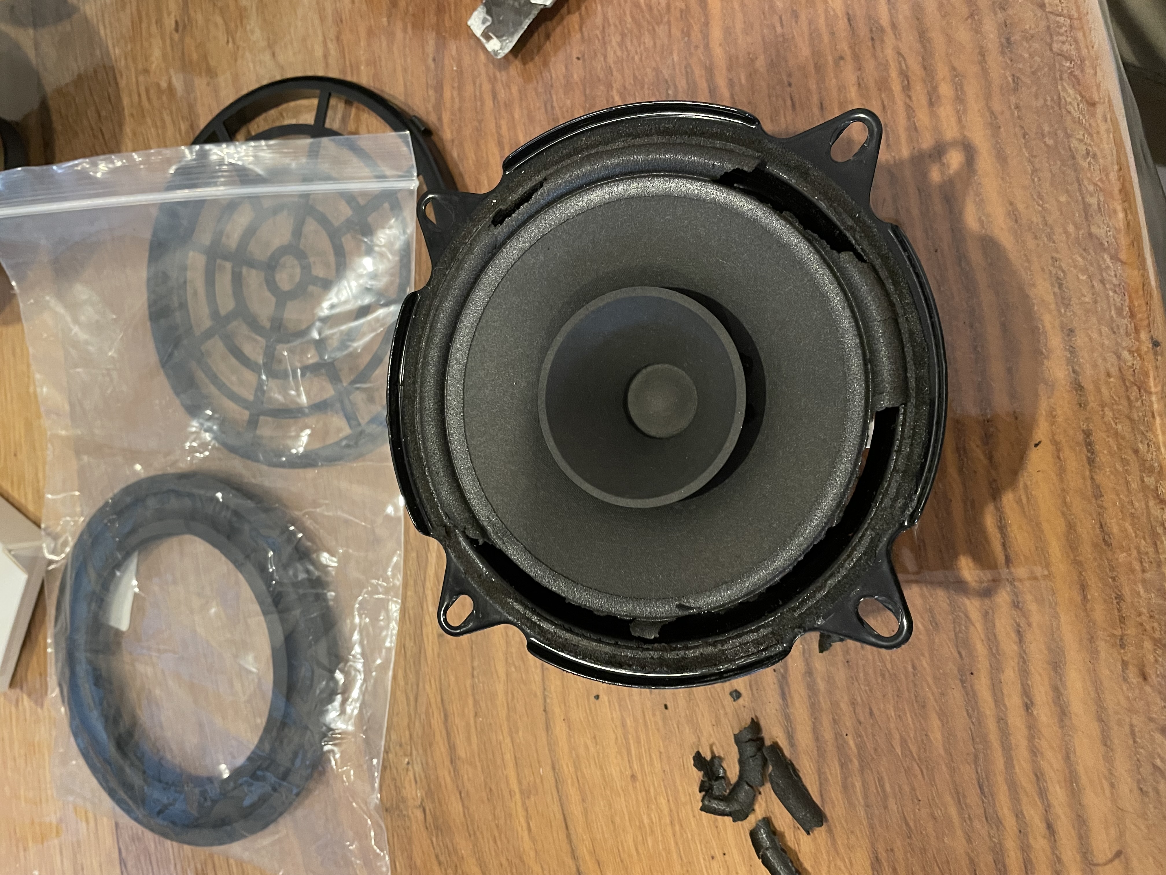

Bonjour chers Maseratistes,
Les enceintes présentes dans les montants de la banquette arrière sont mortes (la suspension en mousse à lâché avec l'âge).
J'ai acheté des Crunch DSX 572 au bon format (5x7) pour les remplacer, malheureusement le cône arrière de ces hauts-parleurs est trop large et ne permet pas de rentrer dans l'emplacement prévu.
C'est pareil avec tous les hauts-parleurs récents de ce format.
Est-ce que l'un d'entre vous a une alternative aux Crunch dont la taille permettrait de s'adapter, ou bien un kit de remplacement des suspension en mousse sur les enceintes d'origine ?
Je ne trouve rien de tel sur Internet en France
Merci et bon dimanche à tous

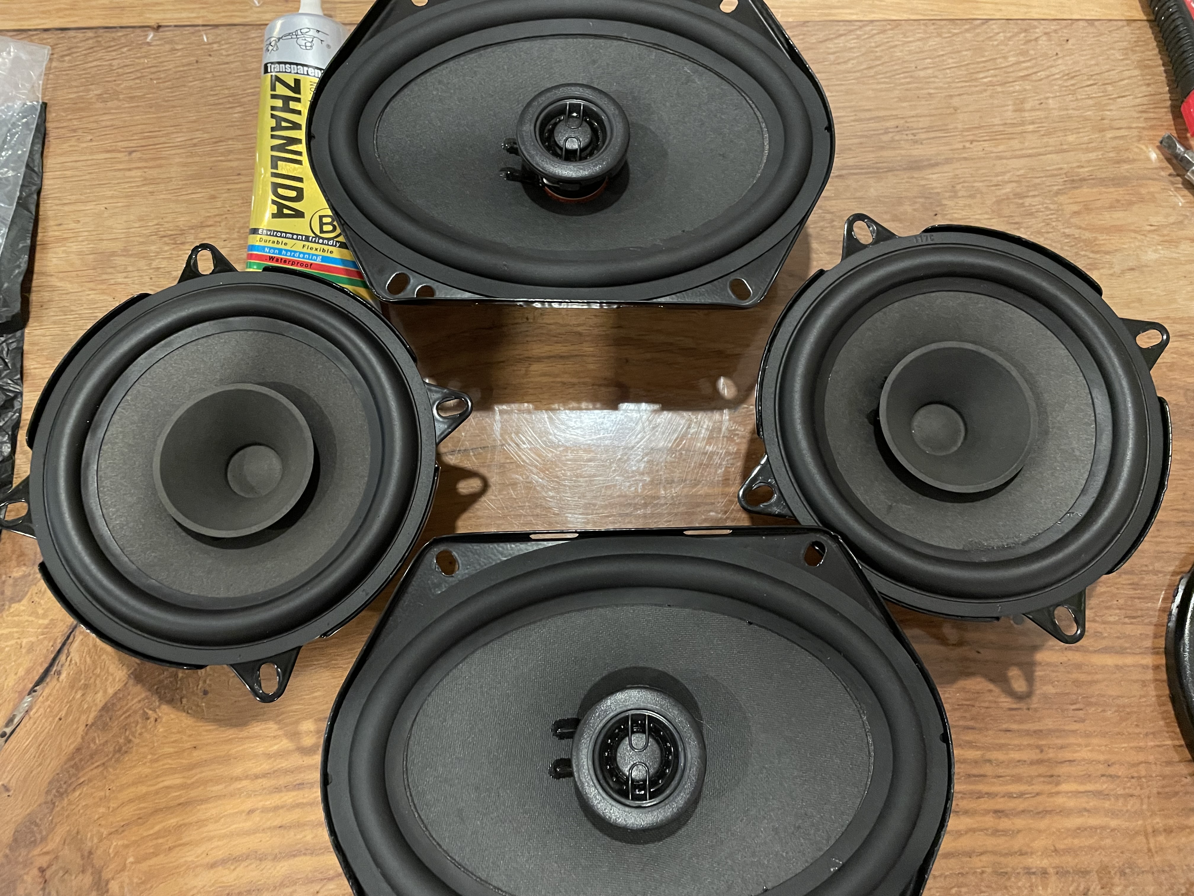

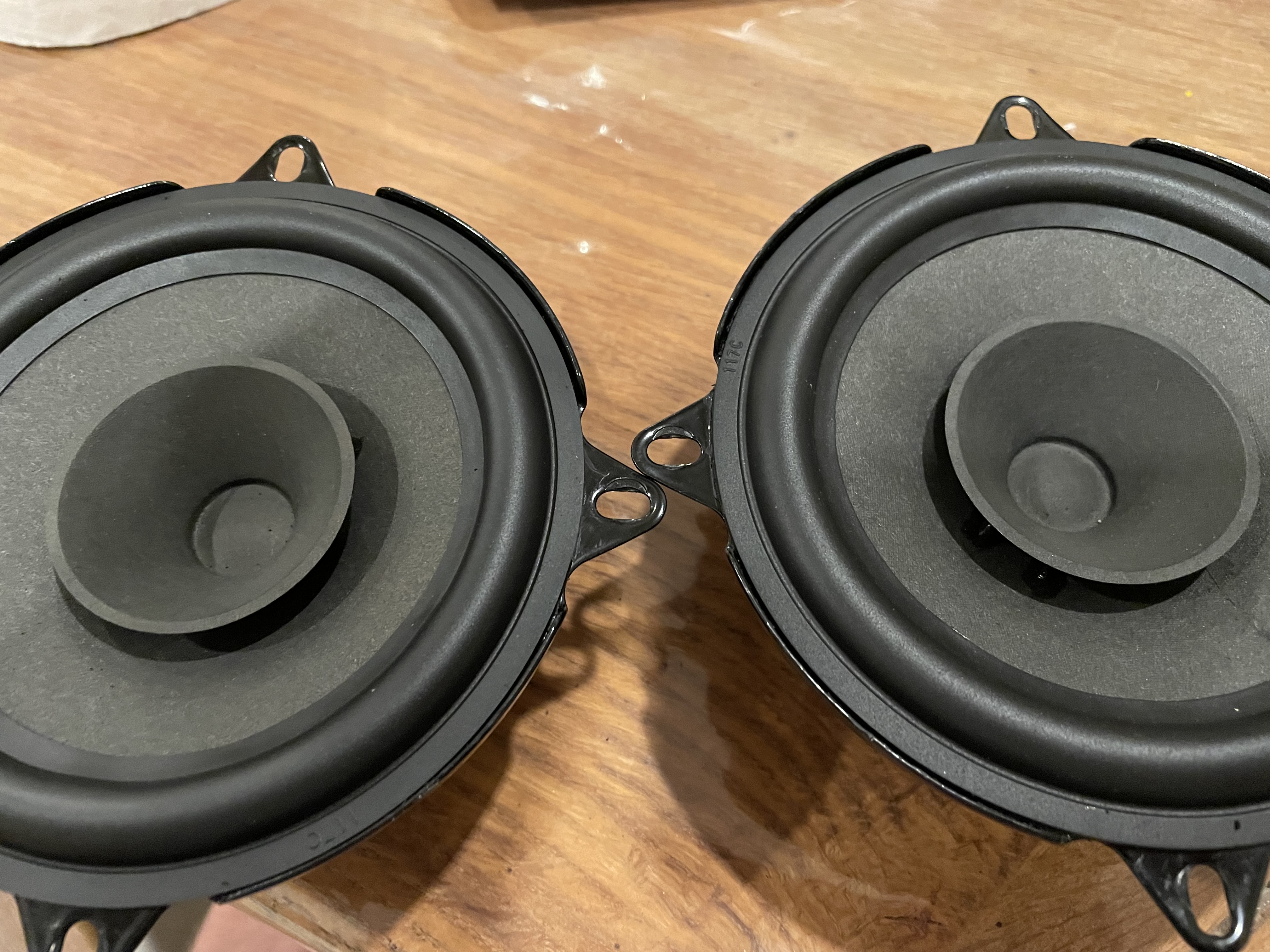

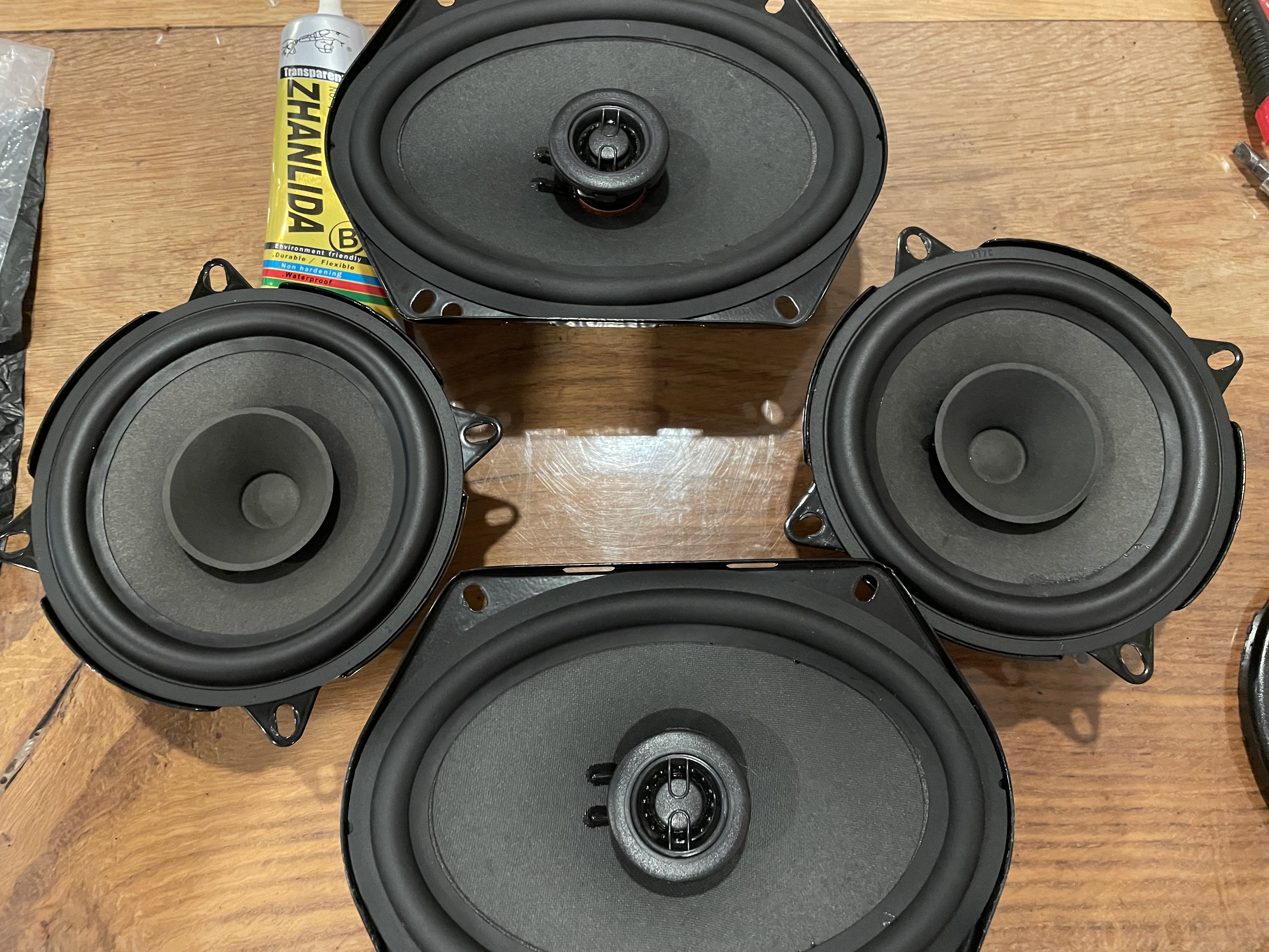

spoutnik a écrit : lun. 16 févr. 2026 10:40 Salut j'ai refais ceux de l’ensemble de la voiture avec ça:
https://fr.aliexpress.com/item/40010288 ... pt=glo2fra
5x7
https://fr.aliexpress.com/item/10050055 ... pt=glo2fra
et du 5 pour les ronds
https://fr.aliexpress.com/item/40012550 ... pt=glo2fra
A plus ;)
Top merci bcp, c'est exactement ce que je cherchais ! Je m'en occupe immédiatement
