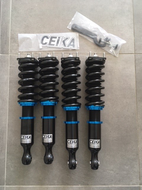

De mon coté, j'ai installé des combinés ressort/amortisseurs CEIKA acheté à ChurchOfNoise en remplacement des skyhook sur la 4200.
On perd le coté polyvalent des skyhook (confort ou sport) mais on gagne beaucoup sur les mouvements de caisse et ils correspondent mieux à mon style de conduite plutôt sportif. Étonnamment, je trouve qu'ils filtrent mieux les changements de revêtement sur autoroute tout en étant beaucoup plus ferme au passage de dos d’âne par exemple.
