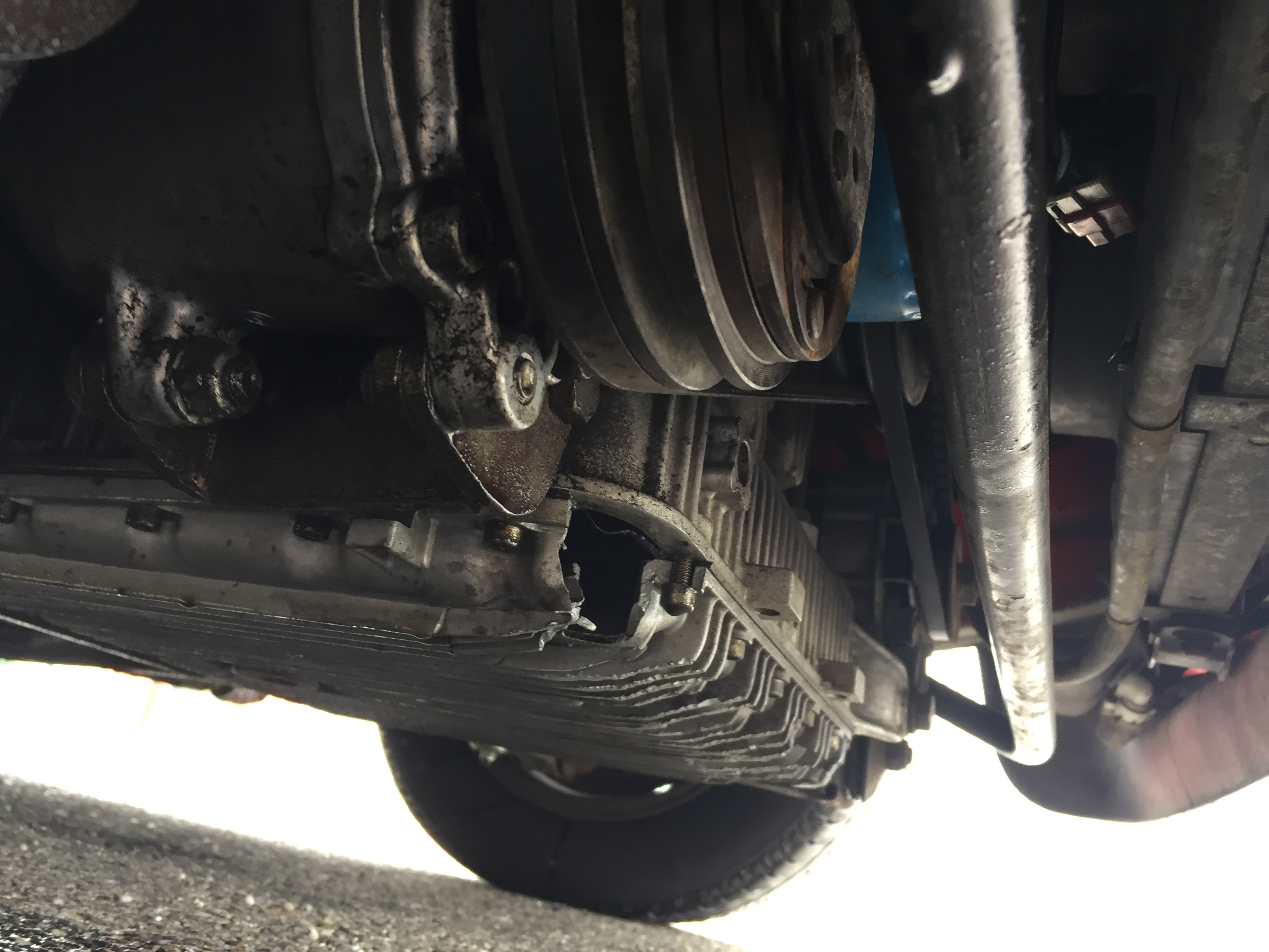

ce matin c est la montée historique d abrechwiller. 6 mois que j attends. Pour la peine, elle a retrouvé son pare choc arrière d origine

Horreur
le carter !

Ah merde noooon!!!
Il a explosé sur le "passage à niveau"???

Et merde
Ca n'avait pourtant pas l'air d'être très haut ce pavé.
J'espère sincèrement que tu as pu couper le moteur à temps pour éviter tout dégât...

Quelle malchance
C'est incroyable que ce carter soit aussi bas car on n'a pas l'impression que les rails (ou les pavés) du passage à niveau soit si saillants...

Un dos d’ane on pourrait comprendre. A même pas 20 a l heure, entre les rails ça fait une cuvette, une cycliste était 10 m devant. J ai du ralentir, les amortisseurs, sont peut être fatigués, les Silentblocs peut être affaissés ( j en ai un jeu neuf dans un carton pour travaux d été...) la conjonction du tout, ça a tapé. Le carter avait déjà tapé, je pense... donc faiblesses en chaîne plus connerie principale, je n avais qu a pas passer par là oú je ne passe JAMAIS...
Oui je pense que je vais mettre une plaque de protection comme sur l autre.
J étais au ralenti de toute façon, j ai entendu le gling, je me suis dit que j avais perdu l emblème, suite à heu un autre épisode de plus belle la vie
, donc je me suis arrêté de suite. Le moteur n’a pas tourné sans huile.

pour dégager la voiture de la route, je l ai poussée
.Et j ai fait comme dans les dessins animés lorsque Tom zippe sur une flaque d huile....
et je me suis retrouvé les 4 fers en l air au milieu de la marre d huile sur la route...

Ah ouais quand même, ça ne se fissure pas, ça explose carrément...
Bon, on croise tous tous les doigts de notre corps pour espérer que ça se limitera à un nouveau carter et 6 litres d'huile...

Oui, carrément explosé!
Des fois on se demande si un carter en plastique qui peut se déformer (ils sont souvent comme ça maintenant) ne serait pas mieux...
Clairement une faiblesse de la bitube, cette combinaison de faible garde au sol, carter exposé et ressorts de suspension sans doute trop souples.
La bonne nouvelle c'est que tu as arrêté ton moteur immédiatement.
Plus qu'à retrouver un carter et à le remonter.

Angle carrément arraché, peut être déjà un choc et le carter fragilisé , surtout que toutes les ailettes sur le devant sont cassées.
C'est peut être mieux pour le reste qui je l'espère sincèrement pour toi est épargné.
Edit: il y a la trace de 7 ailettes sur le pavé . Ca a tapé sur l'arrête , aie!

C est le tien?
Je l ai fait emporter au self garage. Il me faut un carter, c est pas trop. Compliqué, je devrait savoir faire...

Non je te rassure, c'est pas le miens; Il s'agit d'une photo prise sur ebay...Konimino2 a écrit :C est le tien?
Oui le plus dur te seras de trouver un carter, après c'est fingers in the noise

Sâle coup !
c'était arrivé à Charles sur sa 222 SR lors du voyage à Modène en 2014.
Le carter est vraiment bas situé. Un protège carter semble s'imposer pour nos Bitube, surtout si elle fléchissent de l'avant avec le temps.

Bon courage ! quelle poisse ces carters situés vraiment bas mettre un protège carter oui mais ça risque d'être pire et tu feras tondeuse à gazon avec le bitume

Non je pars à la pèche. Je suis inquiet. IL y a quelques mois j'en avais vu plusieurs et je m'étais dit...
Je trouve que les pieces commencent à se raréfier un peu trop rapidement.
Je vais changer les amortisseurs également. J'ai lu sur un forum que l'on pouvait mettre des bilstein qui remonte un peu de 2 cm. Je vais chercher tous les centimètres possibles...
Qui a déjà changé les amortisseurs?
