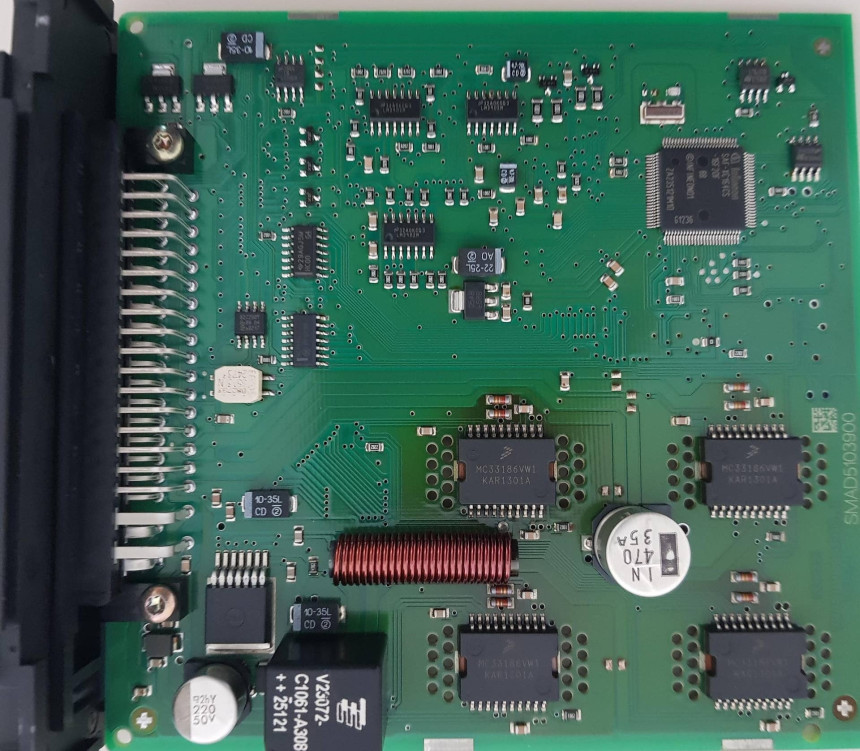

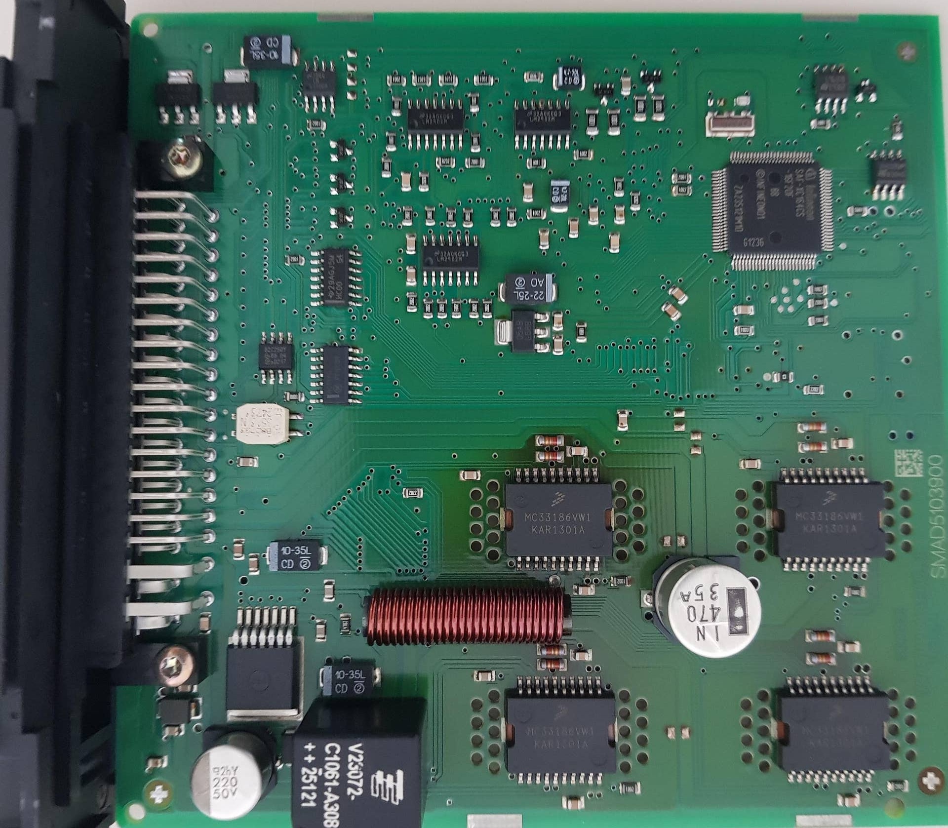

Pas encore une solution avérée, mais pour documenter le sujet, un post intéressant sur MaseratiLife d'un possesseur de GranTurismo qui a rencontré le problème, et réparé lui-même.
Il identifie le problème au fait que le boîtier n'est pas ventilé et chauffe énormément, en particulier 2 composants Mosfets identifiés mc33186vw1, qui sont les circuits de contrôle du moteur des solénoïdes, et qui finissent par rendre l'âme. Ces puces électroniques coûtent moins de 10 euros pièce.
Dans le dernier post, il indique que le remplacement de ces 2 composants a suffi dans son cas à résoudre le problème.
