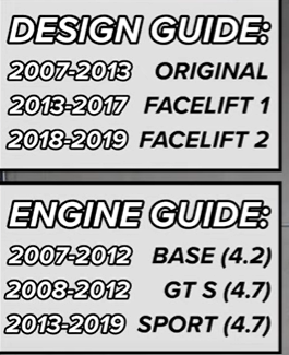

@Olive#MC , je posais la question car Ducatyvan indiquait "Ce n'est que sur les GTS "facelift " (donc à partir de début 2013) que les valves s'ouvrent à partir du ralenti quand on appui sur ce fameux bouton sport (enfin la mienne en tout cas est comme ça), les "facelift " ne s'appelle d'ailleurs plus GTS mais GT SPORT."
Merci à tous pour vos réponses
Re: GTS / Grancabrio S
Et la Facelift 1 date bien de 2013 :
