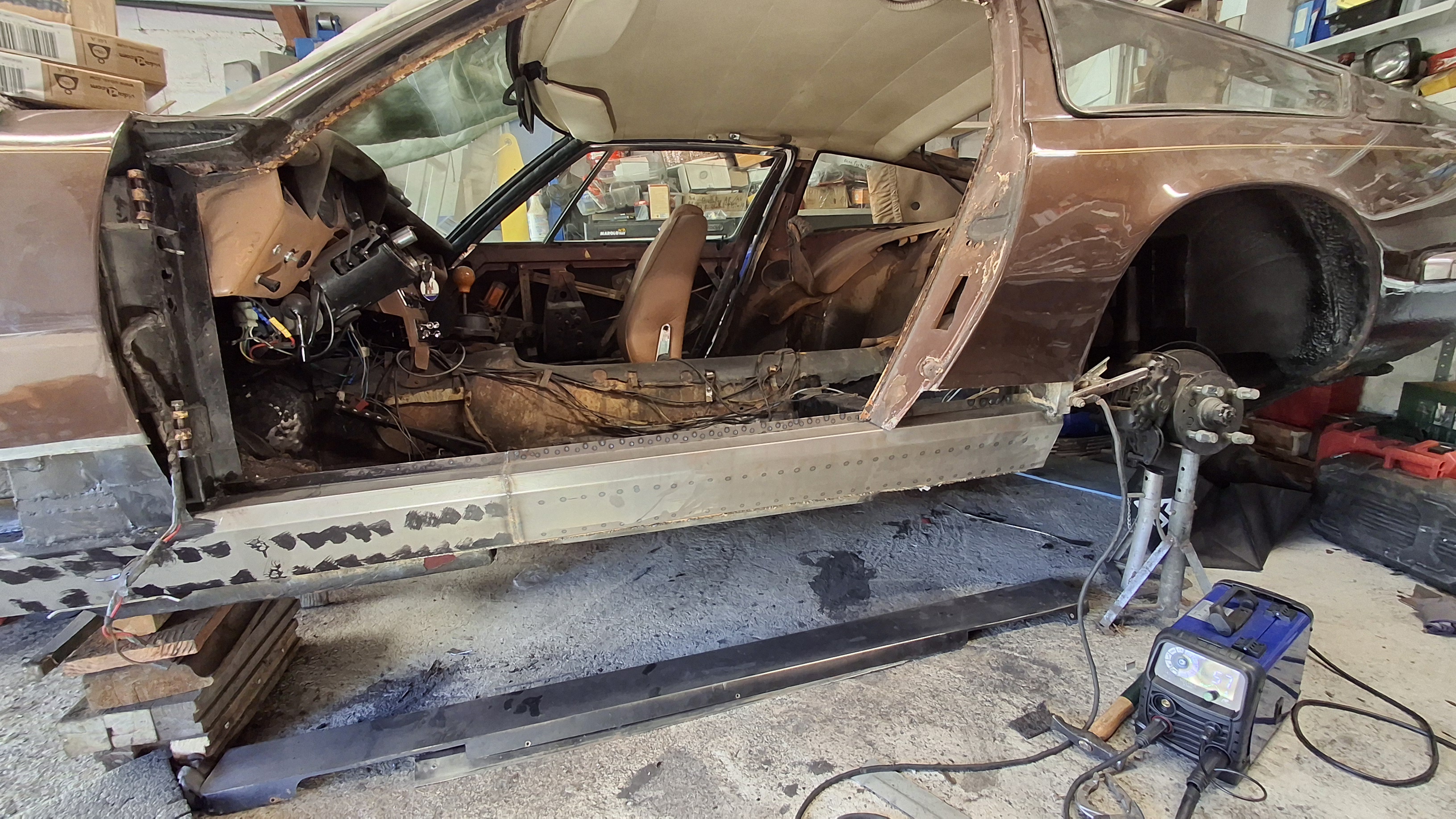

Ça y est mon bas de caisse côté gauche est fini.
Quelques petits détails encore à faire sur ce côté et je sors la totalité du train avant pour réfection.
Oui Froggie je n'enlève que le goudron qui est gonflé, la tôle est en bon état si le goudron tient fort.

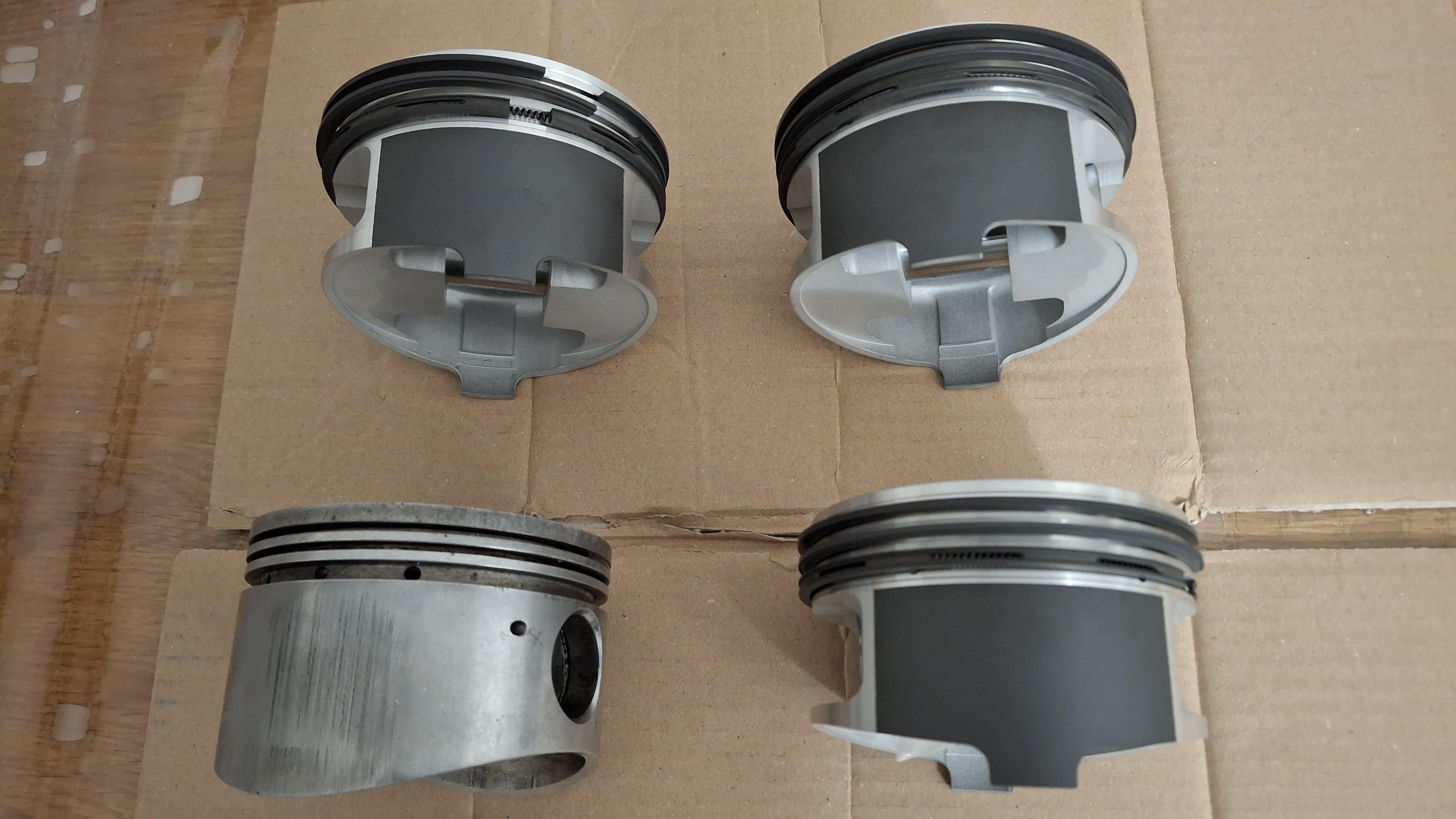

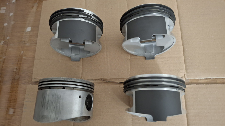

Pour les pistons CPS, est le meilleur.
J'ai payé mes 8 pistons 1425 € ttc en côte réparation complet avec axes segments et circlips.
J'ai du leurs envoyer un modèle qu'ils mon renvoyé avec les 8 pistons. Ils sont en Aluminium forgé avec design du piston moderne et cerise sur le gâteau, ils font le même poids au gramme près totalement équipés. Je n'avais pas stipulé vouloir le même poids. Cela m'évite un rééquilibrage du vilebrequin.
Francesca qui s'occupe de la relation clientèle est redoutable d'efficacité.
J'avais consulté APROTEC en France, ils étaient à 2800€ ttc et les autres on connait leurs prix sur le net.
Voici les modeles achetés à côté de l'original.

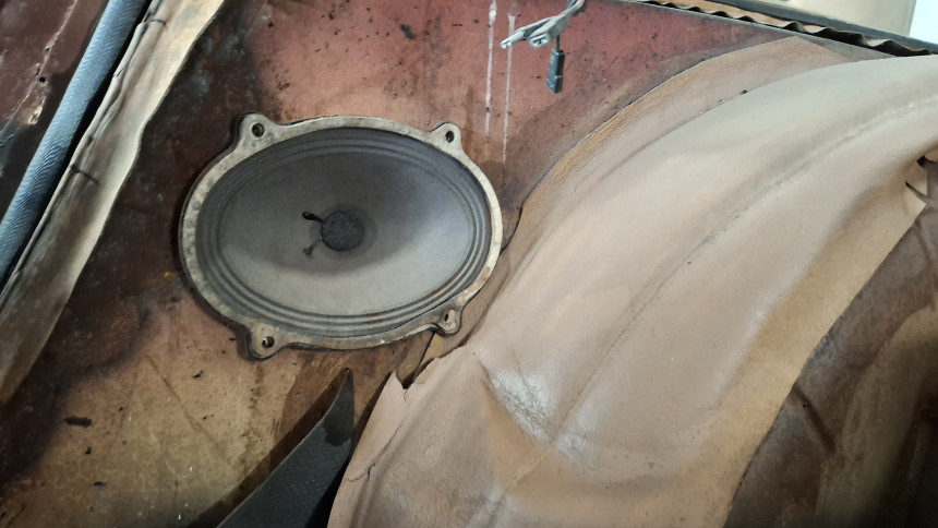

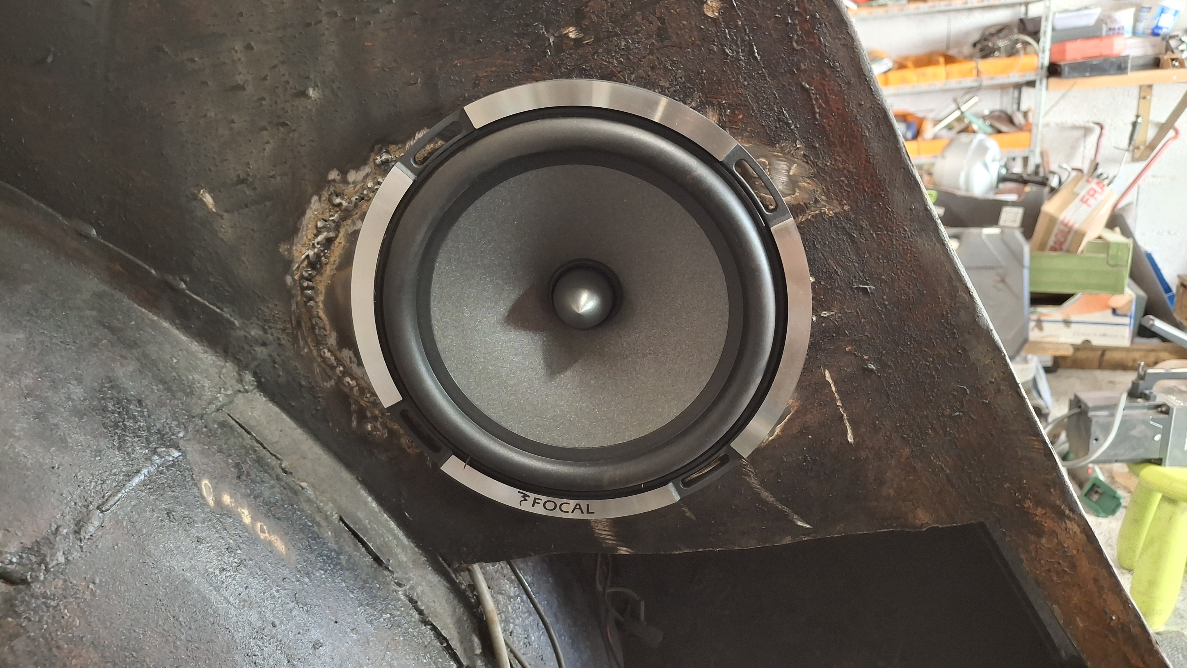

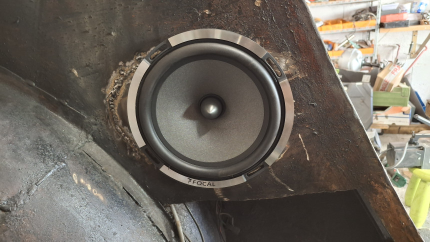

Petits travaux aujourd'hui en imaginant la future conduite fenêtre ouverte ....cheveux au vent dans 2 ans......si tout va bien.
Haut parleur arrière origine
Ma modification avec nouveau HP.

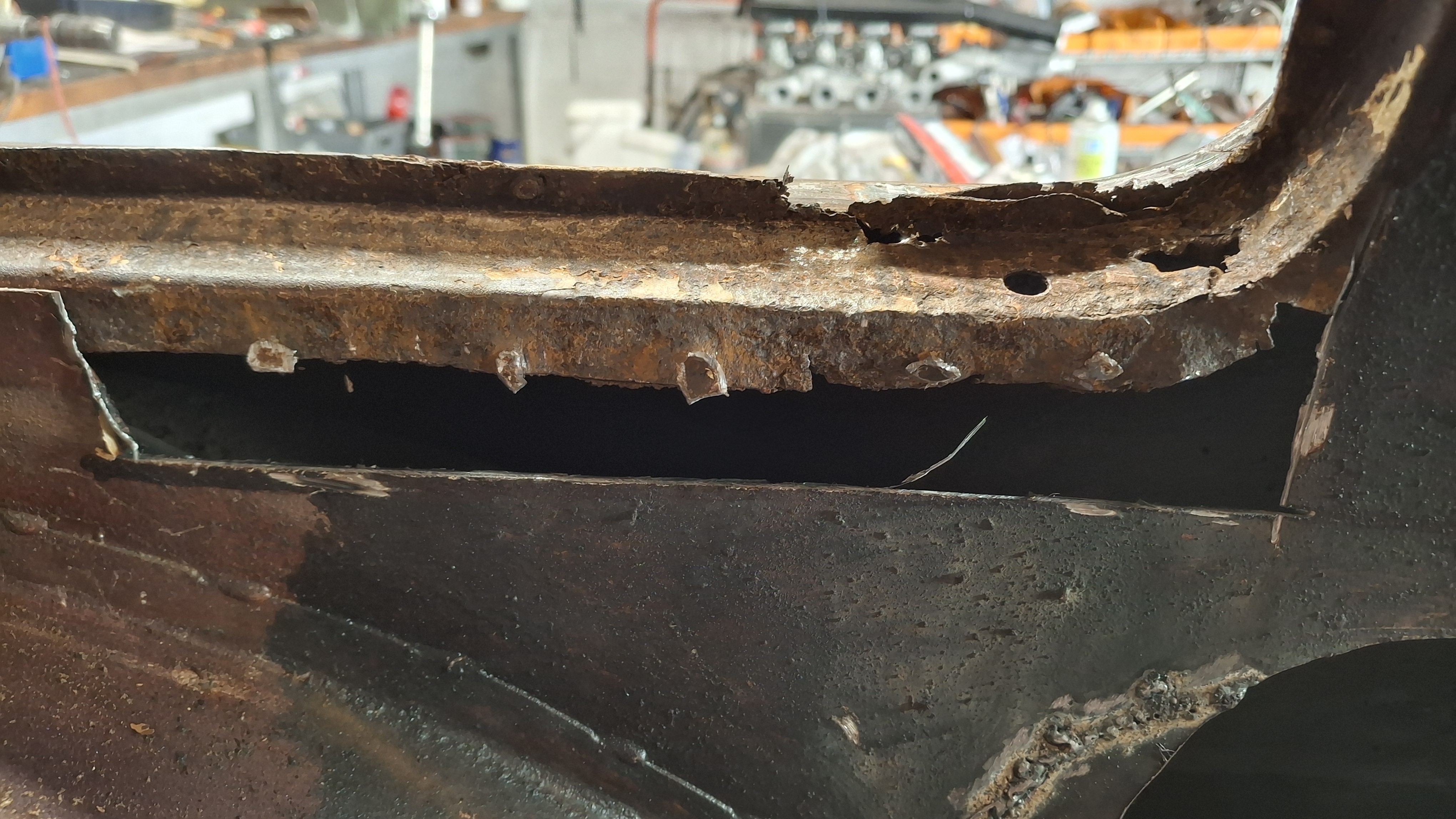

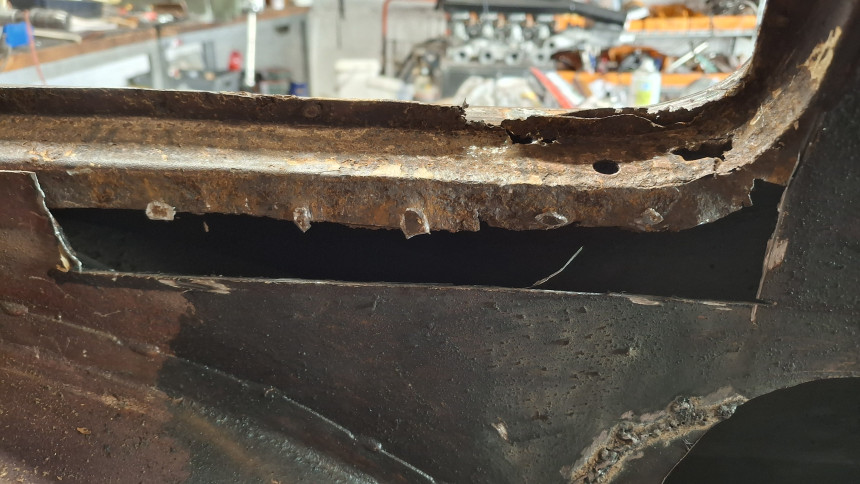

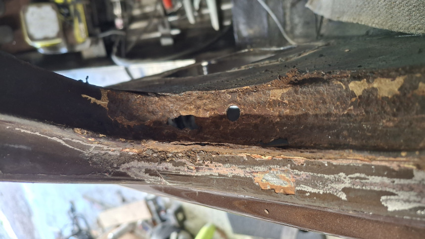

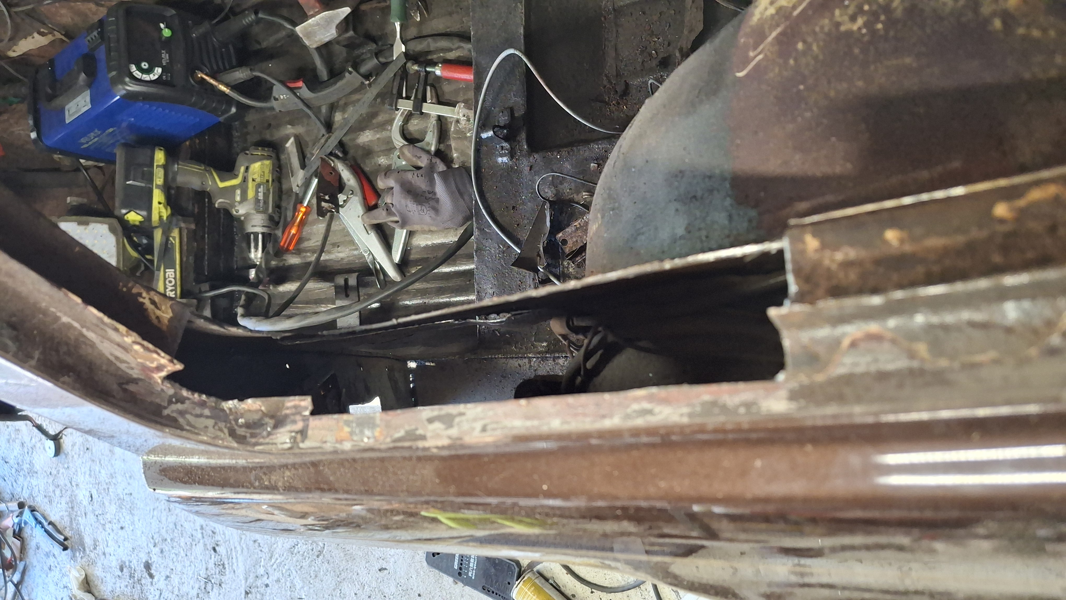

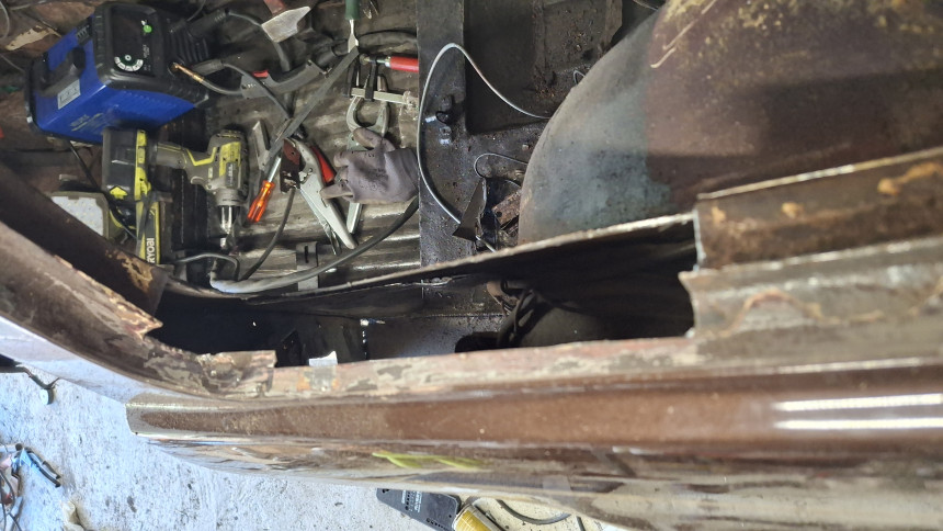

Puis j'ai vu de la corrosion perforante sous la vitre latérale et bien sur toujours à l'intérieur de la voiture.
J'ai déposé la vitre
Et j'ai attaqué l'éradication de cette maladie
Bon je pense refaire cela pour la semaine prochaine.

@Philikat
Encore et encore de la corrosion perforante, tu n'as pas de chance...
Ces gouttières sont des endroits de stagnation de l'humidité et en plus du métal travaillé, difficile à reformer.
J'espère pour toi que tu vas bientôt en venir à bout!

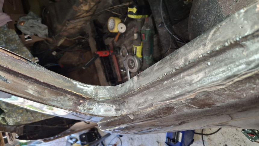

Bonjour.

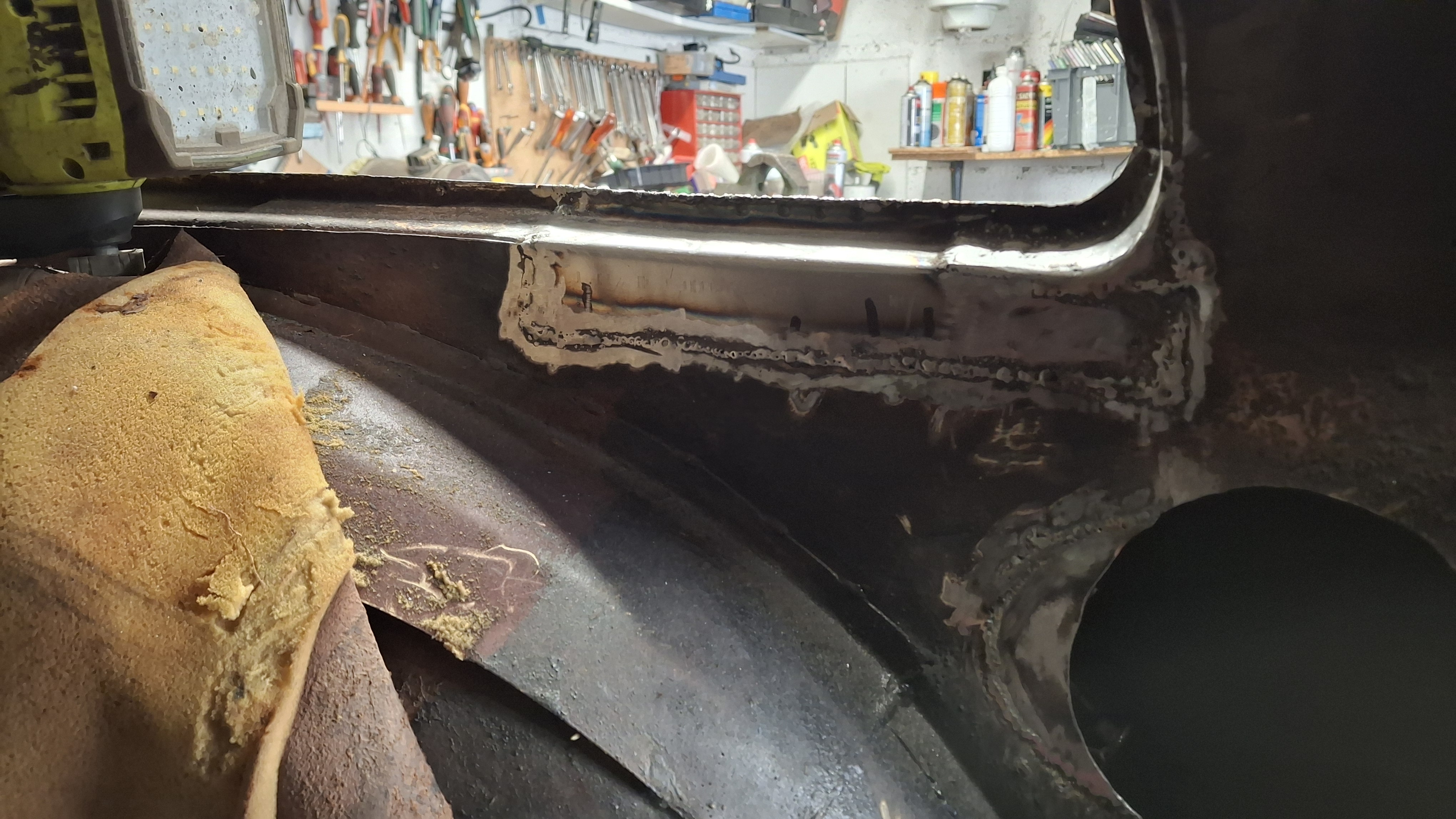

Ci joint un petit cliché en vue de coupe de la liaison (enlevé en partie hier sur la custode) de l'aile extérieure et le passage de roue qui viennent finir sur la soudure périphérique de l'ouverture de la custode. Il n'y a qu'une petite soudure par point au sommet de l'assemblage des 2 tôles qui ne fait que 10 à 11 mm, c'est vraiment light comme montage par rapport au reste de la voiture.
On voit bien sur cette photo qu'il y a encore pas mal de matière non corrodée, cela facilite mes reprises de soudure.
Cette zone s'avère relativement complexe à reproduire, je m'y suis pris à trois reprises pour avoir un bon résultat et je ne suis pas ou bout de mes peines pour terminer la reproduction de ces pièces de tolerie.
Comme c'est encore bien ouvert je vais pouvoir parfaire le traitement anti corrosion dans cet endroit totalement inacessible.

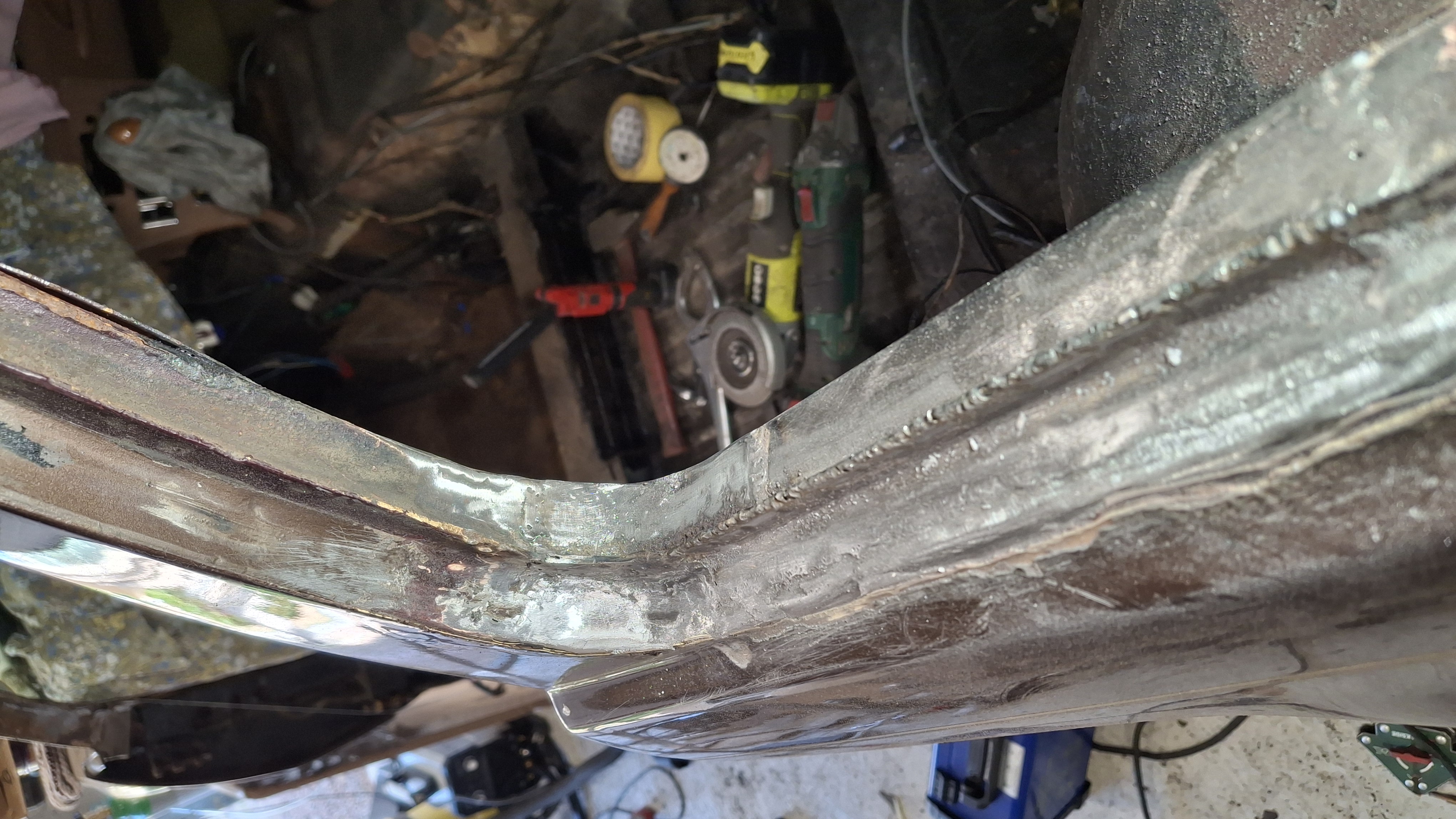

Hello.
Chassis custode refait. Non sans mal, encore quelques reprise à l'etain pour retrouver les bons niveaux partout.
De l'intérieur

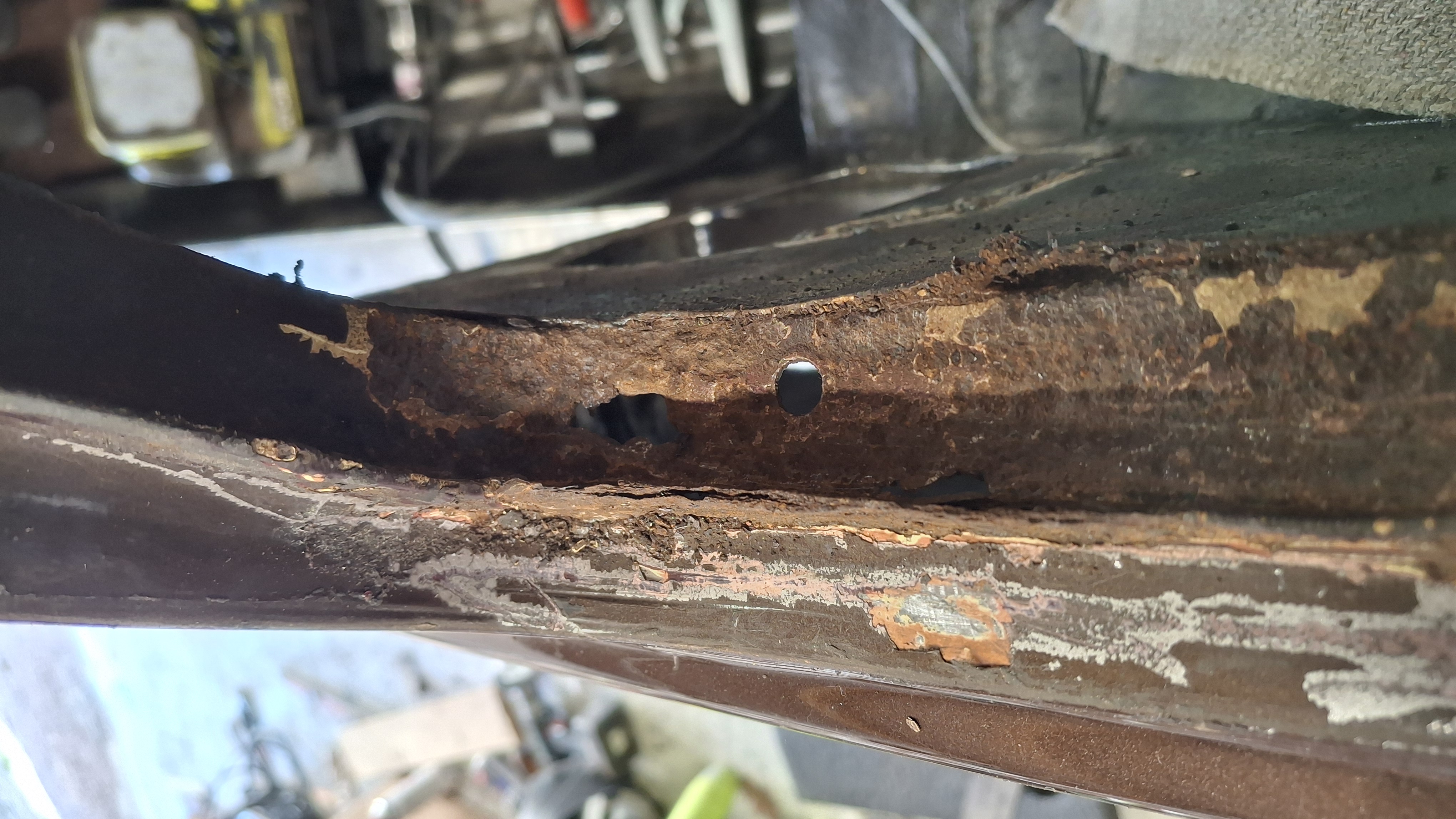

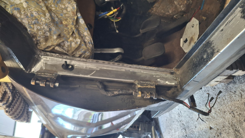

Bonjour.
Retour de vacances et hop on y remet une couche.

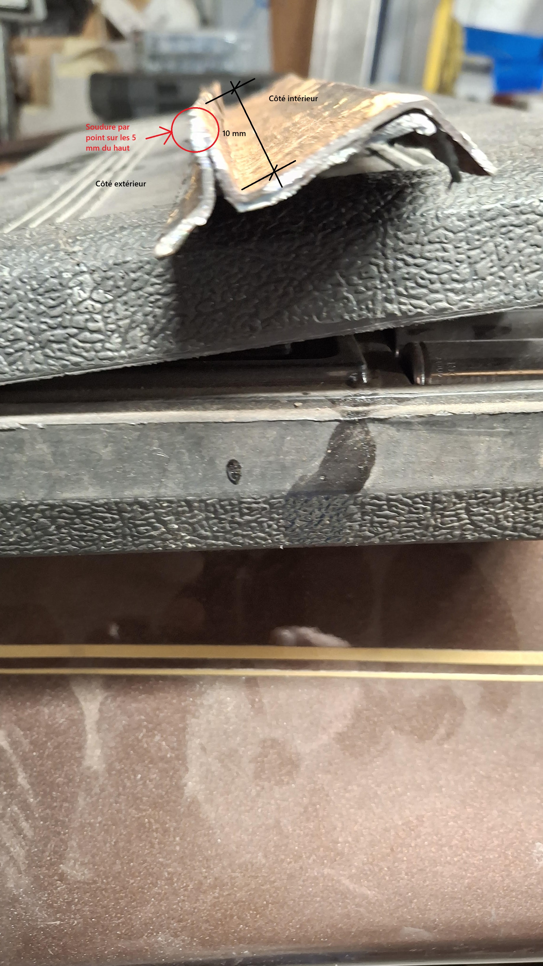

Montant de porte terminé avec pose de l'interrupteur.
L'amortisseur d'ouverture de porte sera posé avec la porte. Il sera fixé sur cette tôle derrière laquelle j'ai posé fer de 6mm d'épaisseur entre les 2 supports de charnière. Initialement il n'était fixé que sur cette fine tôle de 1mm.

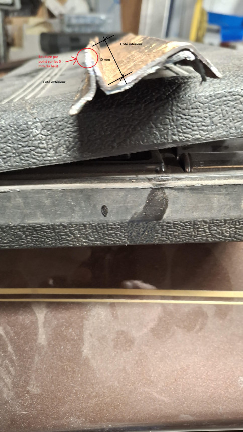

Je pense à ta porte G : elle me semble tout à fait sauvable, au moins la structure, le "cadre", si tu changes le revêtement inférieur, la tôle est pliée rabattue sur la structure.
C'est coupé / meulé en quelques heures de travail puis tu remplaces le panneau par une tôle neuve. sous le bord de fenêtre, tu raccordes par un soyage, avec une petite pince à soyer et tu peux souder au semi 0.6mm ou bien avec des pinces rallongées avec la pince à souder par point... c'est moins contraignant pour la tôle. le soyage va raidir la tôle et éviter qu'elle ne "creuse" en se déformant pendant la soudure. on commence à souder par point ou "chainette" au semi, au centre puis au bout puis moitié des segments restant...jusqu'à que la soudure soit continue ca limite les déformations
Pour le cadre (G, inférieur et D), tu rabats ta tôle de revêtement à la pince à former, et re-pince à souder par point : ca ne bougera plus jamais. le "mal" des portes c'est la condensation à l'intérieur du rabat des tôles de revêtement, la tôle est brute et finit toujours par corroder, ca commence par le seuil de porte et ça puis ça fait le tour. le revêtement en tôle est développable, il me semble (?) sur les Indy, il y juste à la "rouler" un peu plus que le galbe original, comme ça la tôle est naturellement un peu plus raide lors des soudures.
ca se fait sur un gros bidon d'huile... à la main.
