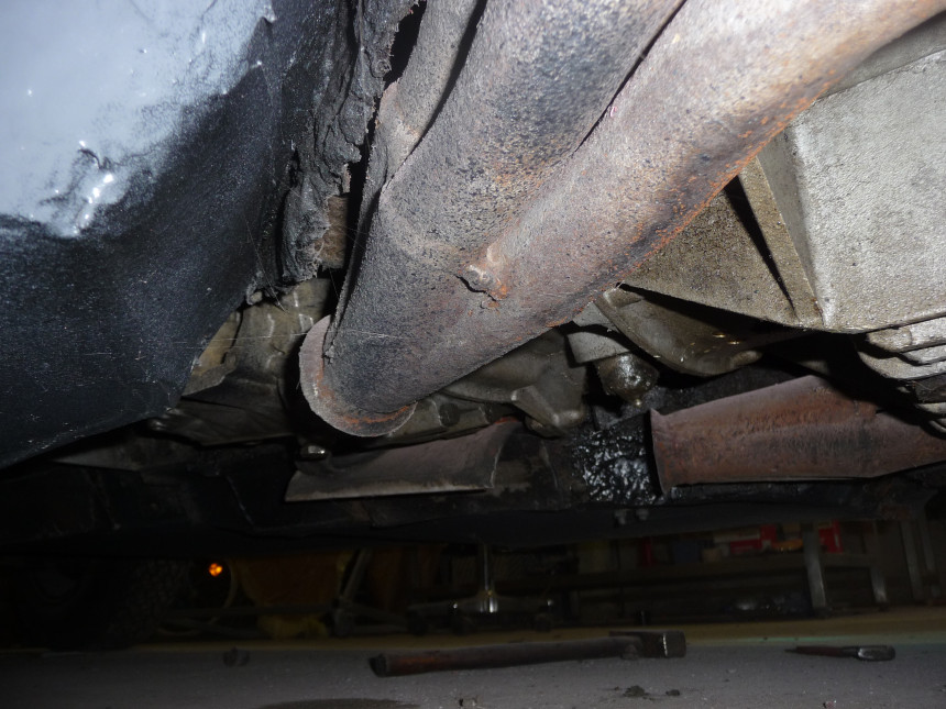

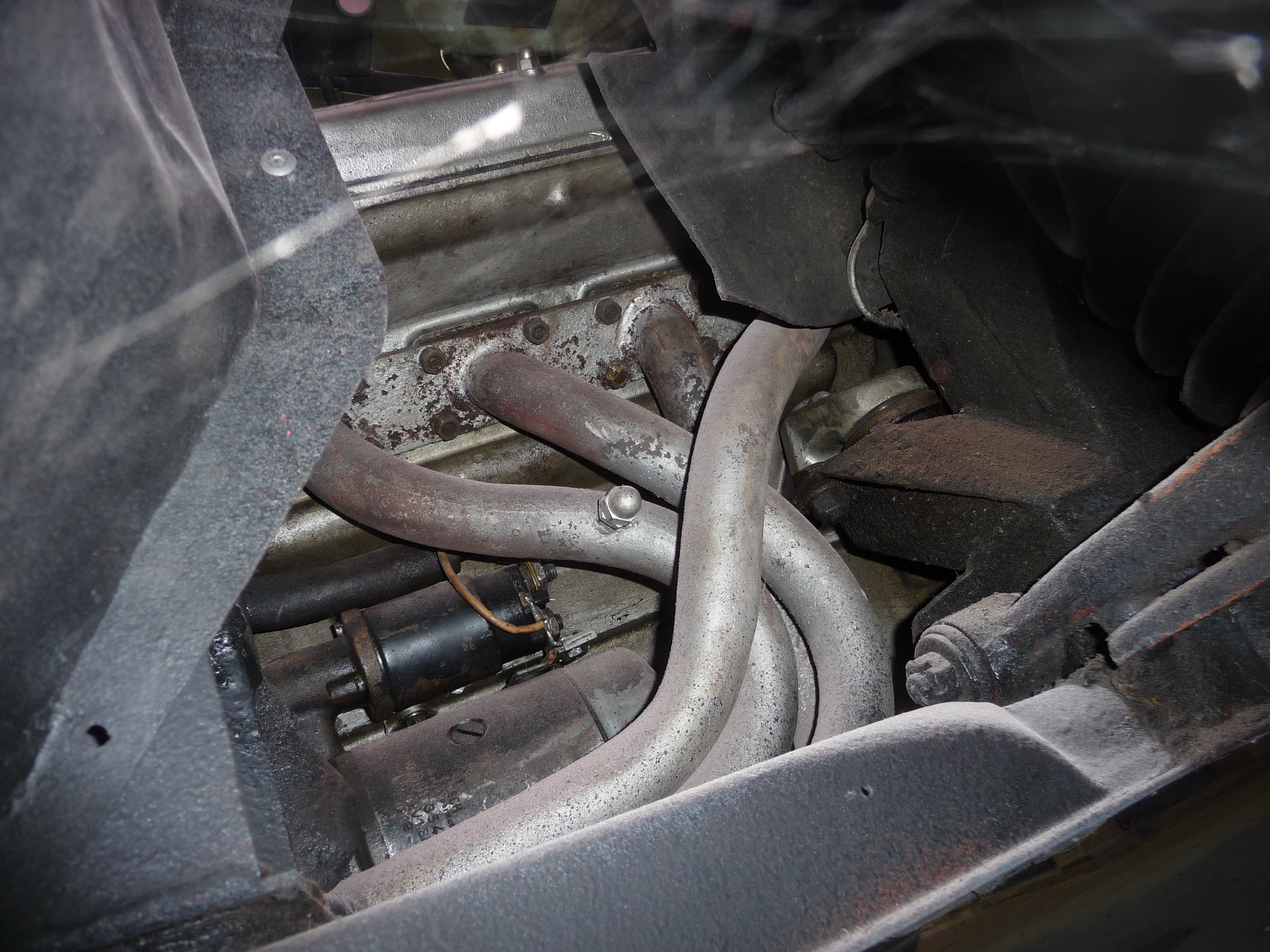

Mauvaise nouvelle.
Depuis la dernière MTT, je me doutais qu'il y avait un lézard concernant le bruit de mon moteur.
En charge, j'entendais distinctement une sortte de tac-tac-tac en phase avec le régime moteur et je craignais un problème de soupape.
Par ailleurs, tout le monde a pu admirer les flammes de mon échappement et il y avait donc certainement des entrées d'air quelque part, malgré mes tentatives de réparation au JBweld Extreme Heat.
Verdict hier chez Valenti: collecteur droit fissuré au niveau du 4 en 1, côté intérieur (pas visible, donc), il paraît que la fuite se ressent à la main :shock.
C'est là donc, quelque part au niveau des soudures:
Il semble que ce soit réparable, il faut sortir le collecteur pour tenter une réparation par soudage.
En principe, ce n'est pas nécessaire de sortir le moteur, mais il faudra sans doute faire le ménage:
Travaux prévus après les congés d'été.
Espérons que les fissures ne soient pas trop étendues et que les soudures tiennent. Sinon, ce sera un nouveau collecteur...

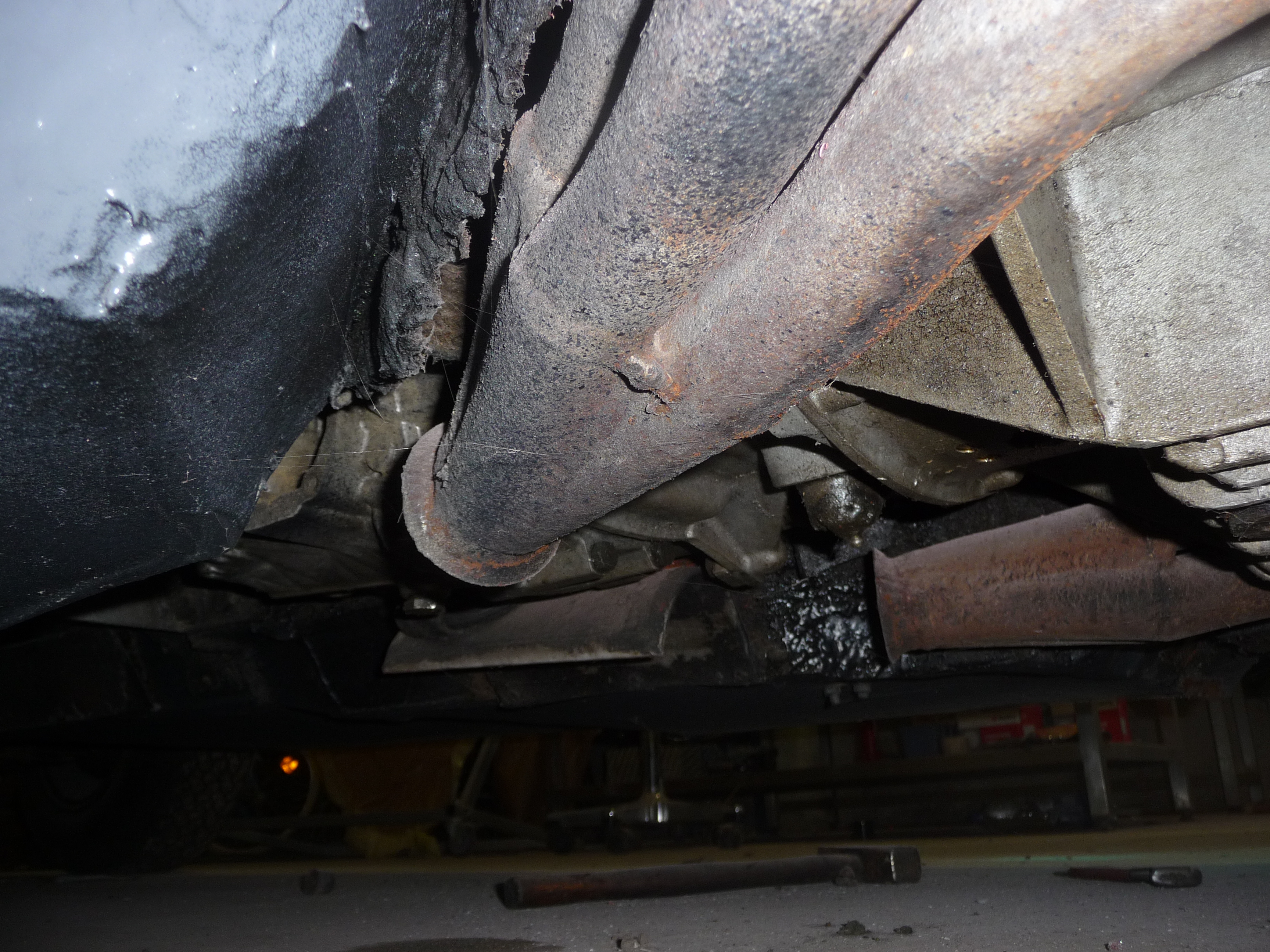

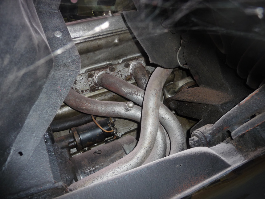

Re: Restauration Indy 4900
Courage
Sacré chantier bon courage !!
Bonjour Froggie.
C'est vraiment facile de déposer les collecteurs.
Par le passage de roue, une fois la roue et les protections enlevées on accéde bien à tous les écrous. Le sortir est un peu plus compliqué, il faut trouver le bon angle.Il faut débrancher la batterie car du côté droit le demarreur n'est pas très loin avec sont + permanent et on touche facilement.....c'est du vécu !
Prévois d'emblée le remplacement des joints.
Cordialement.
Cordialement.
