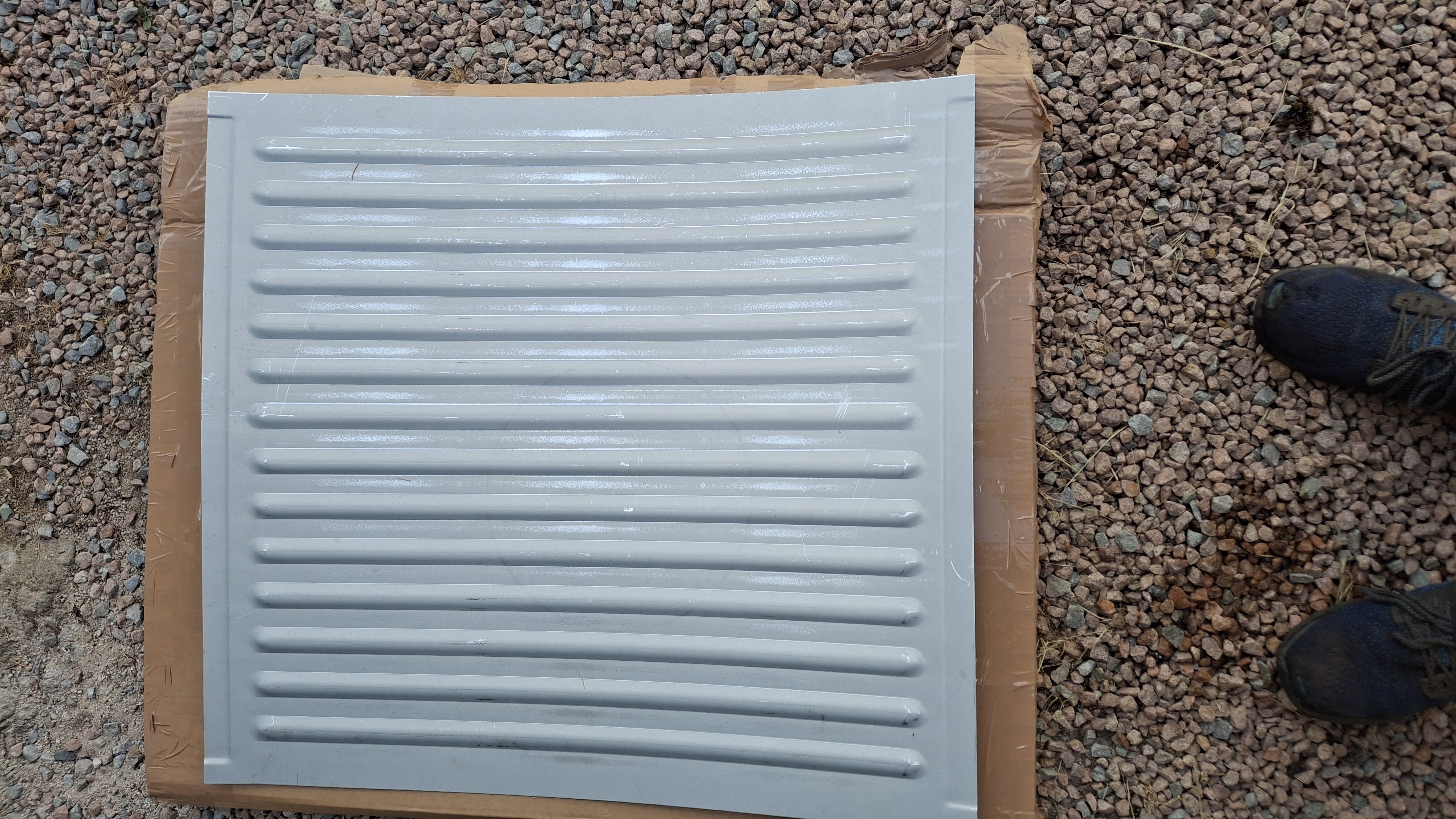

J'ai commandé un plancher (coffre de DS citroen) en épaisseur 1.5 mm qui ressemble un peu au planchers de l'indy.
Reçu 3 jours après commande "top" mais bombé par les pliures......flûte

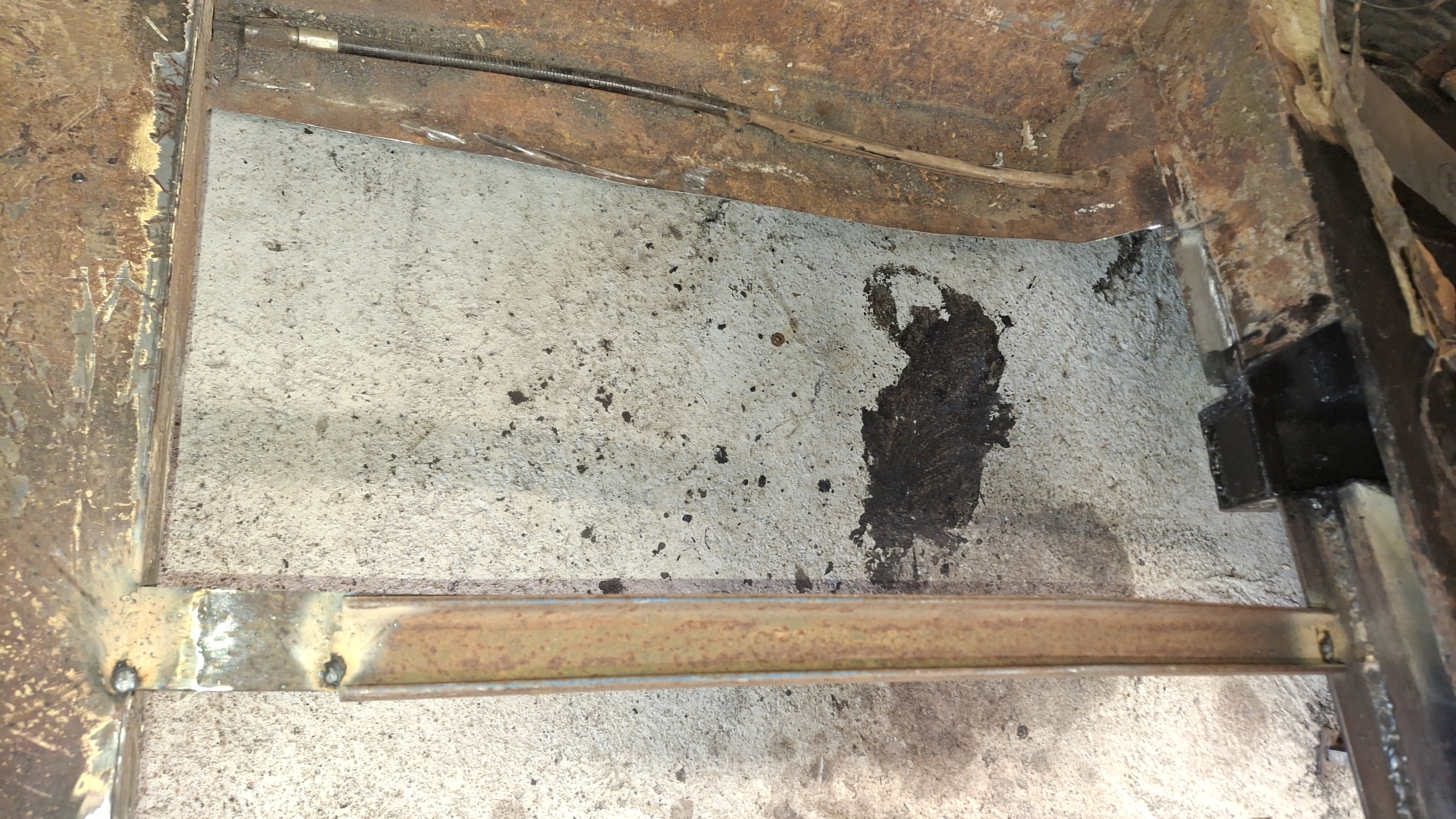

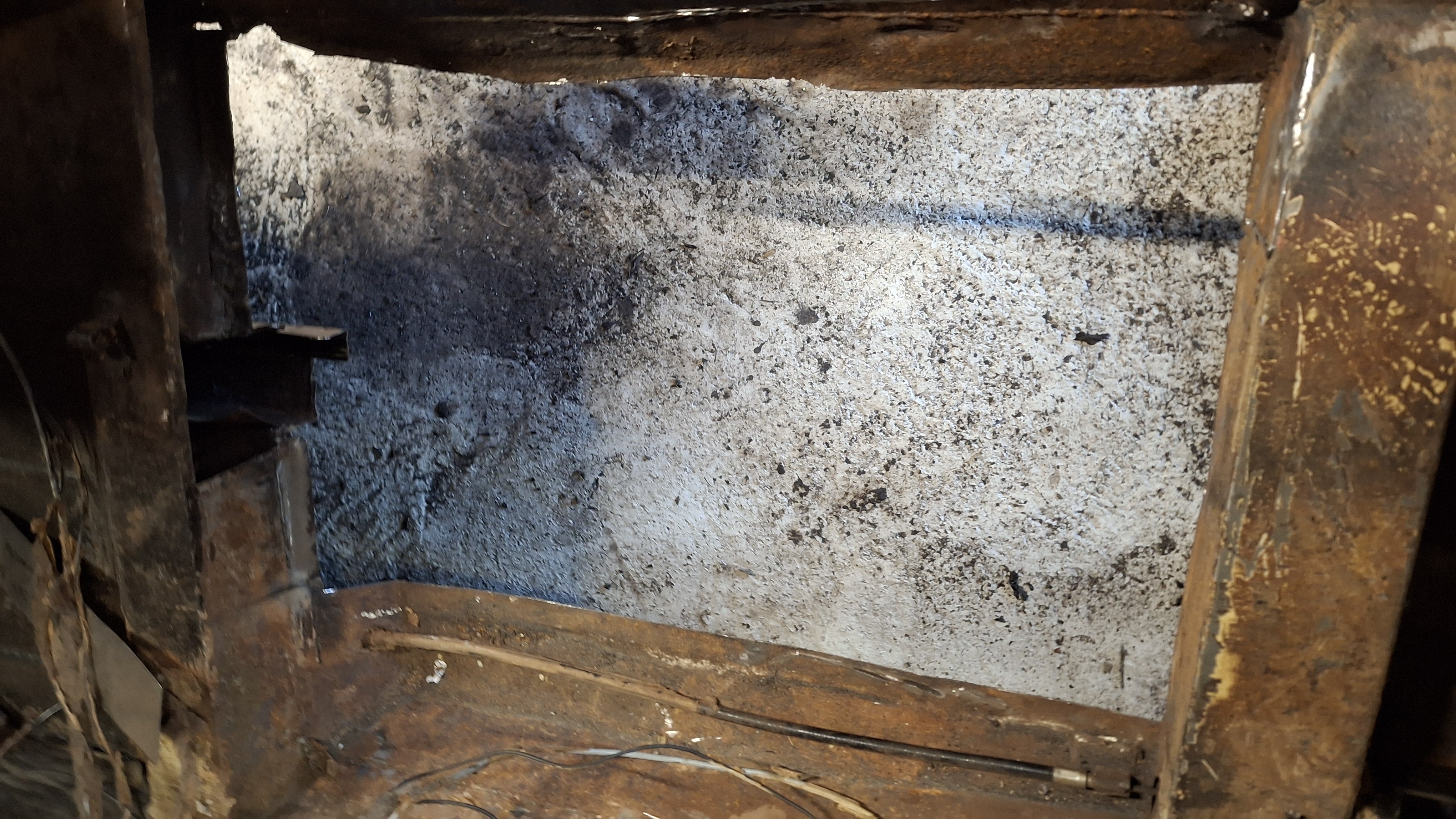

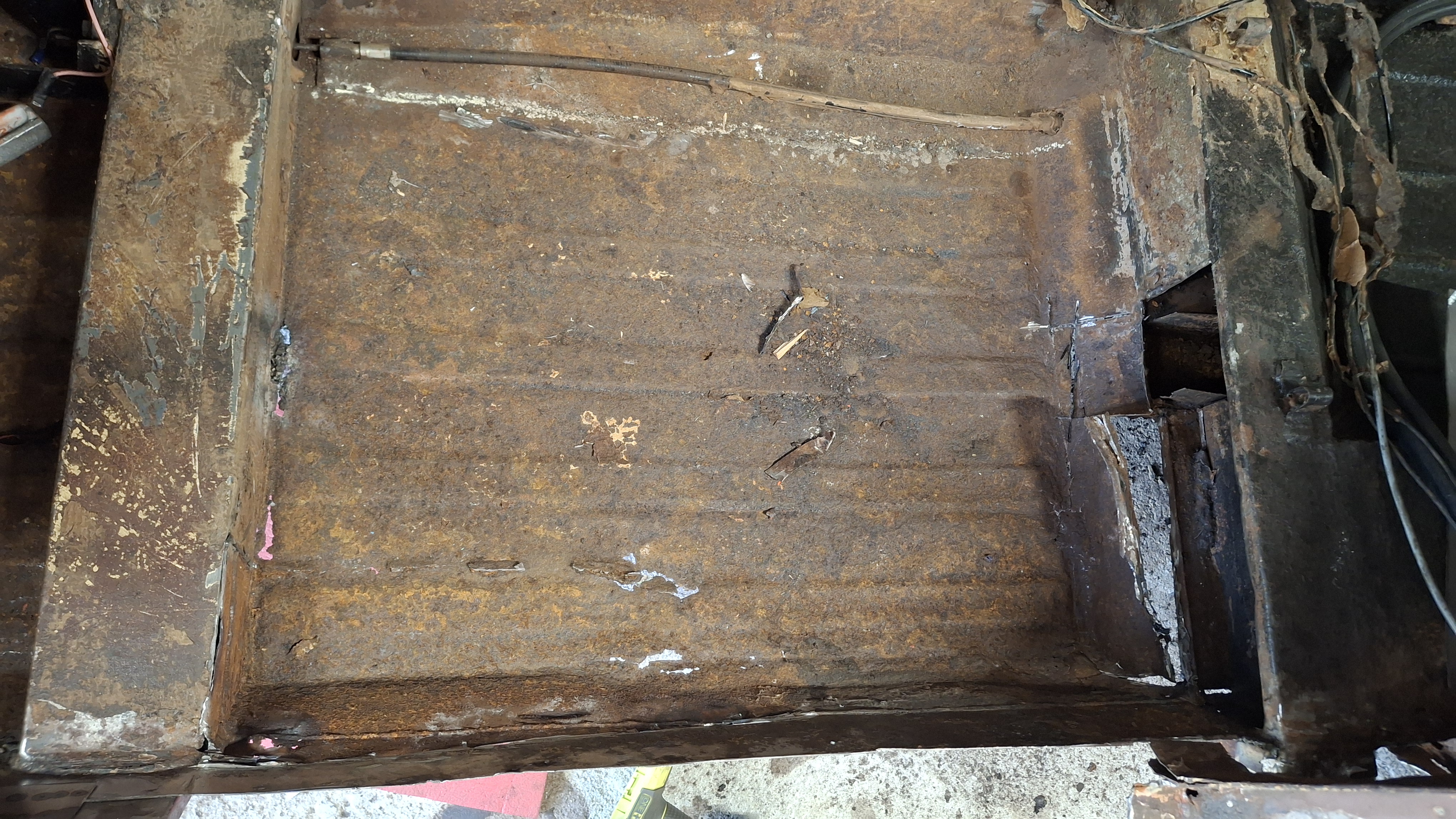

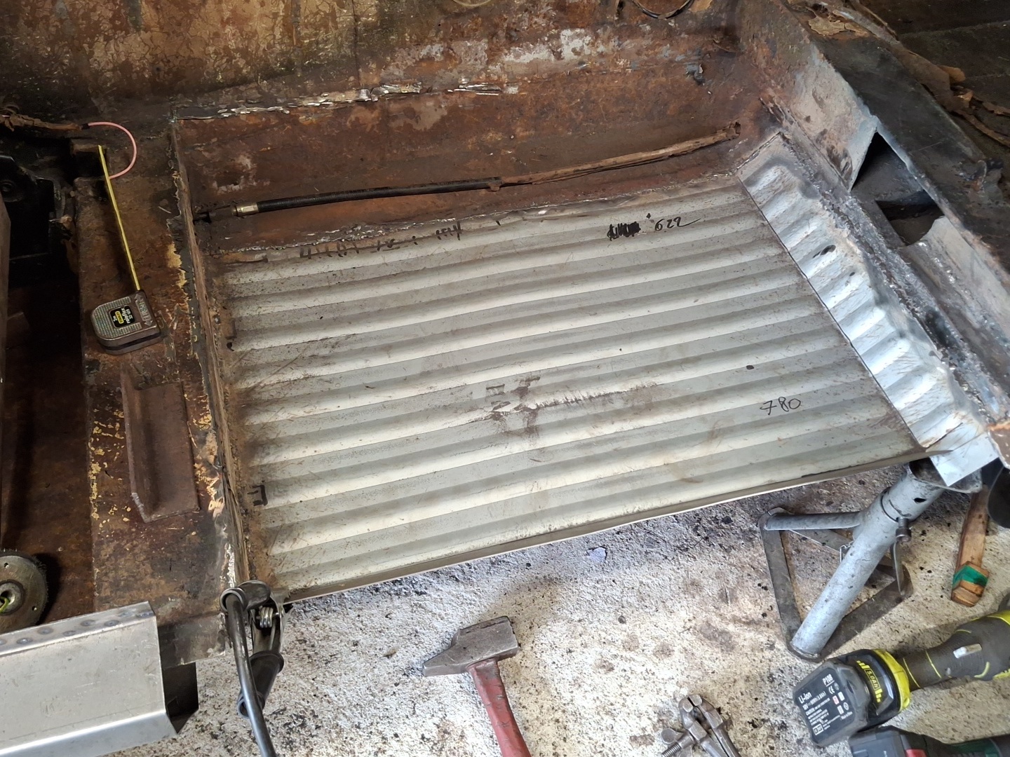

J'ai donc enlevé les parties pourries du plancher original (80%) et j'ai dimensionné le planché reçu et plié dans les mêmes proportions.....pas facile avec les bombés...

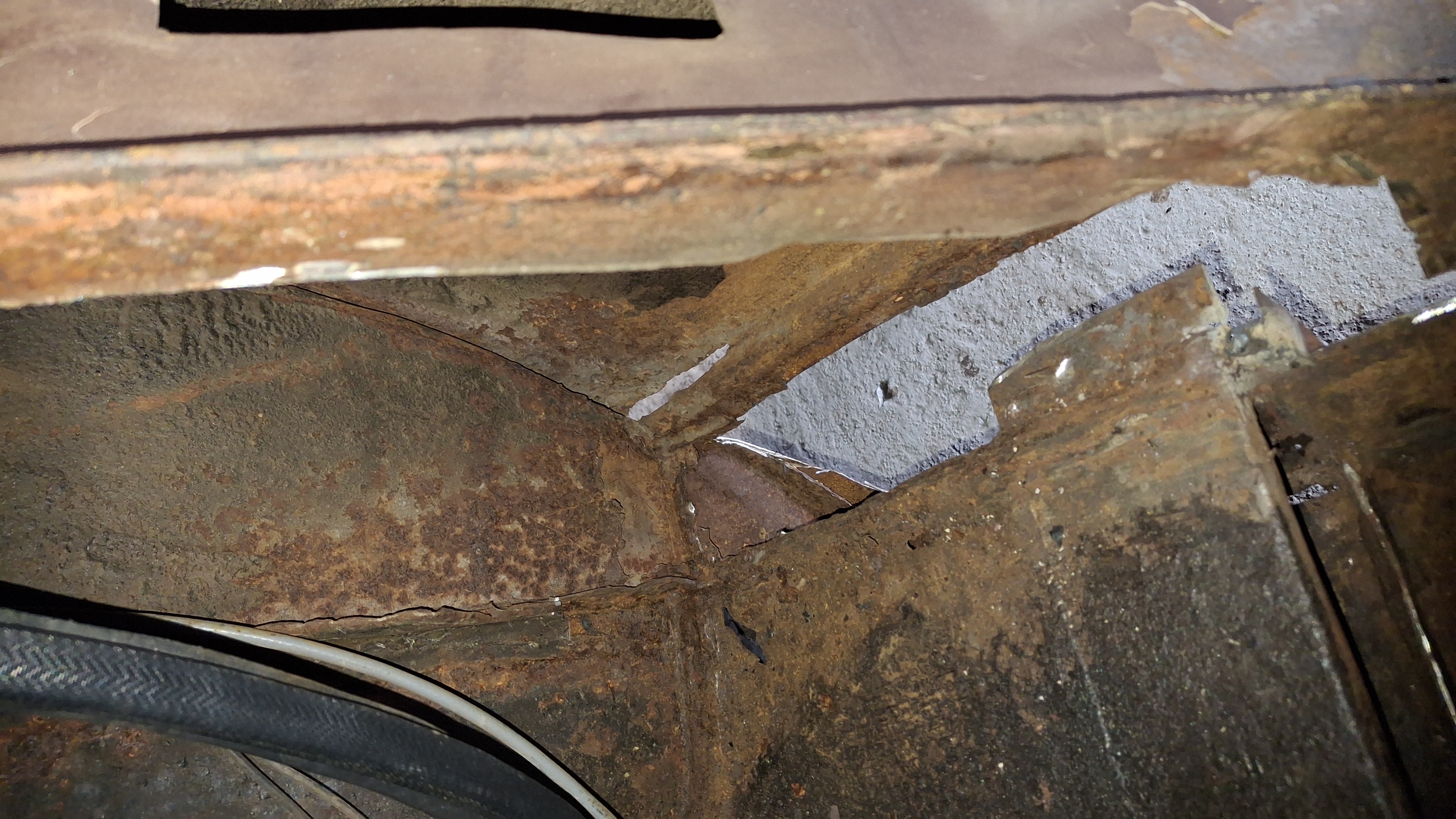

J'ai également profité de la place laissée libre par le plancher supprimé pour travailler sur les corps creux du longeron arrière gauche, ouverture d'une grande trappe et renforcement par soudure des tôles sommairement superposées et pointées à la soudure par point d'origine sans réelle efficacité, traitement au phosphate dans la foulée...ce fut un gros travail que de remettre cela en ordre aussi bien dans ces corps que sous la voiture surtout au niveau du support des lames d'amortisseur.
A voir les photos on pourrait imaginer que vu la couleur des tôles d'origines tout est profondement rouillé......hé ben non ce n'est qu'une fleur de rouille qui s'est déposée partout et qui par endroit à fait des trous, quand je découpe les tôles je me rends bien compte qu'il y a de la matière et que la corrosion n'est que superficielle et cela facilite grandement mes soudures, mais de toutes façons, je remplace et améliore dès que je ne peux pas sauver ce qui est récupérable.
Avant la dépose du plancher arrière j'ai soudé un renfort pour conserver les dimensions de l'ensemble malgré la multitude de supports posés sous la voiture, histoire de ne pas avoir de mauvaises surprise dans les accostages à venir.
Voici quelques photos qui argumenter mes dires. Cela avance pas mal, je compte fin de cette semaine terminer le côté bas de caisse conducteur.
Le plancher de coffre de DS Le plancher arrière. Le vide après dépose. La barre de renfort et maintien. Le plancher posé et soudé Le reste du travail au niveau de l'arrière de l'aile.................... Avant cette fin de semaine rajout des tôles intérieures du dessus du plancher, fermeture de la trappe d'accès ouverte pour l'accès au longeron et finition de cette partie du bas de caisse.

Quelques news sur l'avancement de mon Indy.
