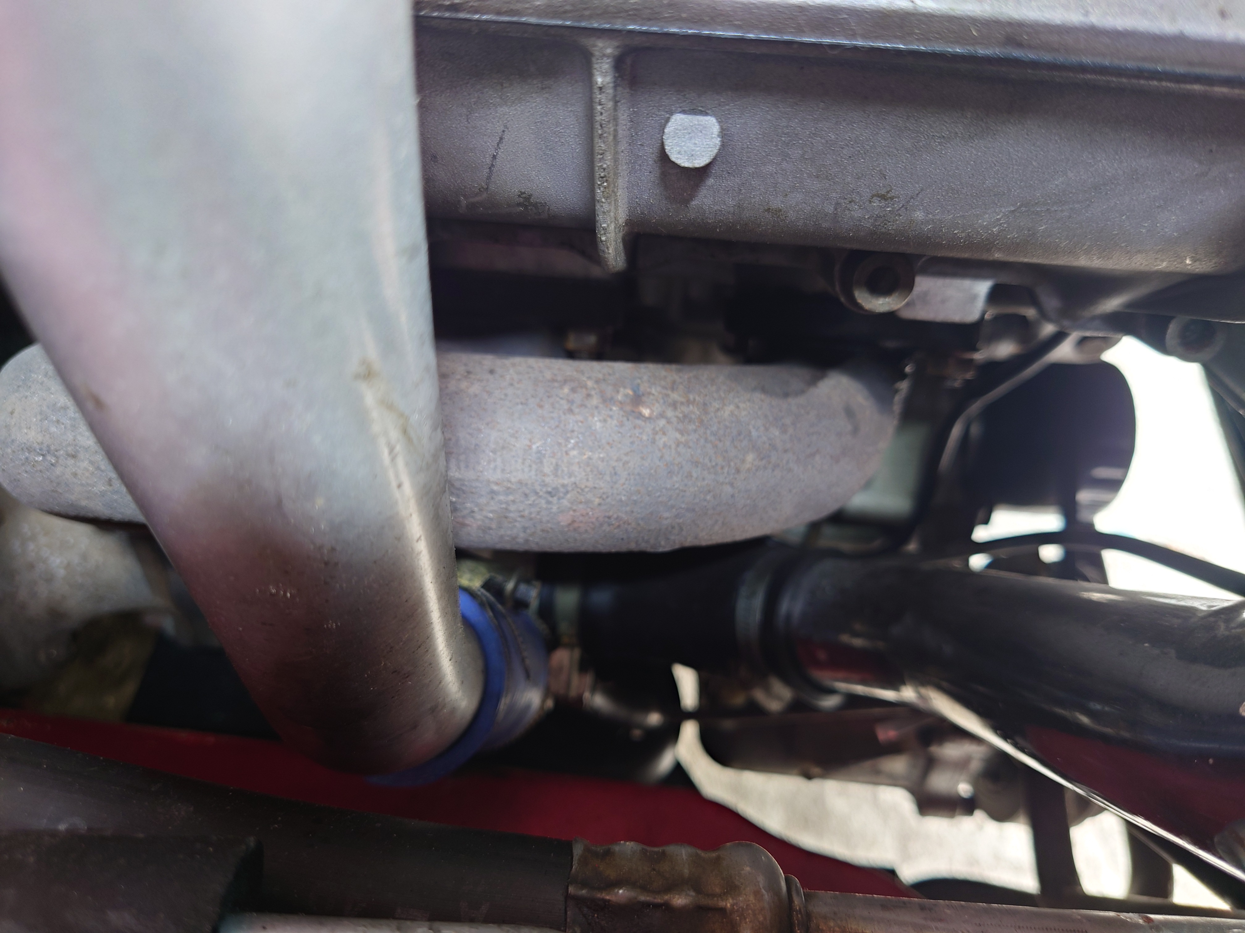

Mauvaise nouvelle hier. Je ne comprenais pas mon ralenti instable, l'odeur d'essence et la sensation que tous les cylindres ne donnaient pas, avec un chuintement régulier côté passager...
Comme cela faisait 2 ans que je ne m'était pas occupé d'elle (épisode de santé, remise en route de ma Panhard, découragement suite au choc à l'avant....), j'ai commencé par finaliser mon circuit d'essence et changer la vieille essence, trouver une batterie neuve (avec le moins du bon côté!)....je passe sur le côté Neiman
Finalement, J'ai 2 soupapes, je pense à l'échapement, côté passager cylindres 1 et 3 qui ne ferment pas.
J'avais d'abord avant de lancer le moteur au démarreur, fait tourner avec une clef sur la poulie du vilo et c'était un peu dur, mais pas plus que çà....
Mais l'humidité sur le collecteur au niveau du cylindre 3 m'a alerté, la photo n'est pas belle
J'ai pas encore regardé la courroie de distrib que je dois changer, en lien avec mikkabt...
J'espère ne pas avoir tordu une soupape!
Je pense que je suis bon pour un déculassage en règle!
A vos avis?
A vos avis?
Re: bonjour du 13
Bah compressions, mais si tu as effectivement soupapes de tordues…. Vaut mieux eviter

Re: bonjour du 13
Ok, prises de compressions pour commencer, à mon avis çà va confirmer mon oreille, ma vue, et mon odorat!
Ensuite voir l'état de la courroie, parce que je n'ai même pas démonté le cache!
Je devrai récupérer le WE prochain le roulement de tendeur et la courroie auprès de mikkabt, j'en aurai besoin!
Ensuite dépose du couvre culbu pour voir comment çà se comporte là-dedans
En y réfléchissant bien, je me demandais si la soupape d'échappement peut rencontrer le haut du piston au cas où elle serait bloquée en position semi ouverte ou ouverte...
Merci Konimino!
