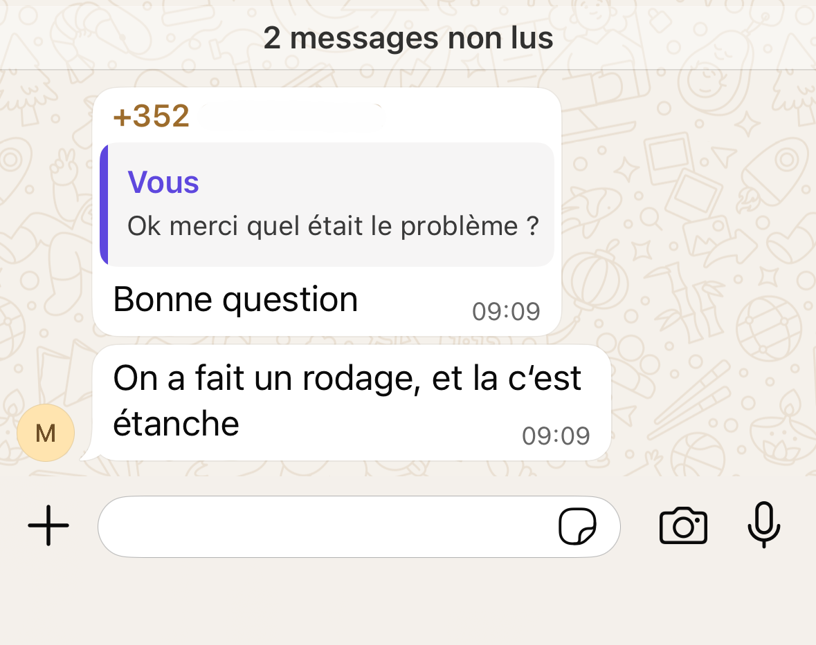

Pas rodées donc….? Ou une culasse a été faite et pas l autre?

J'imagine que c'est la façon luxembourgeoise d'admettre qu'ils avaient oublié de faire le rodage.
Re: Une Ghibli II en Lorraine
Bonne question.
Ca doit être le stagiaire, c'est toujours le stagiaire. Ils ont corrigé la chose rapidement à priori, c'est déjà ça.
Bonne nouvelle.
Mais c'est quand même incroyable: non seulement le rodage n'avait pas été fait, mais le teste en pression non plus! Des clowns...
