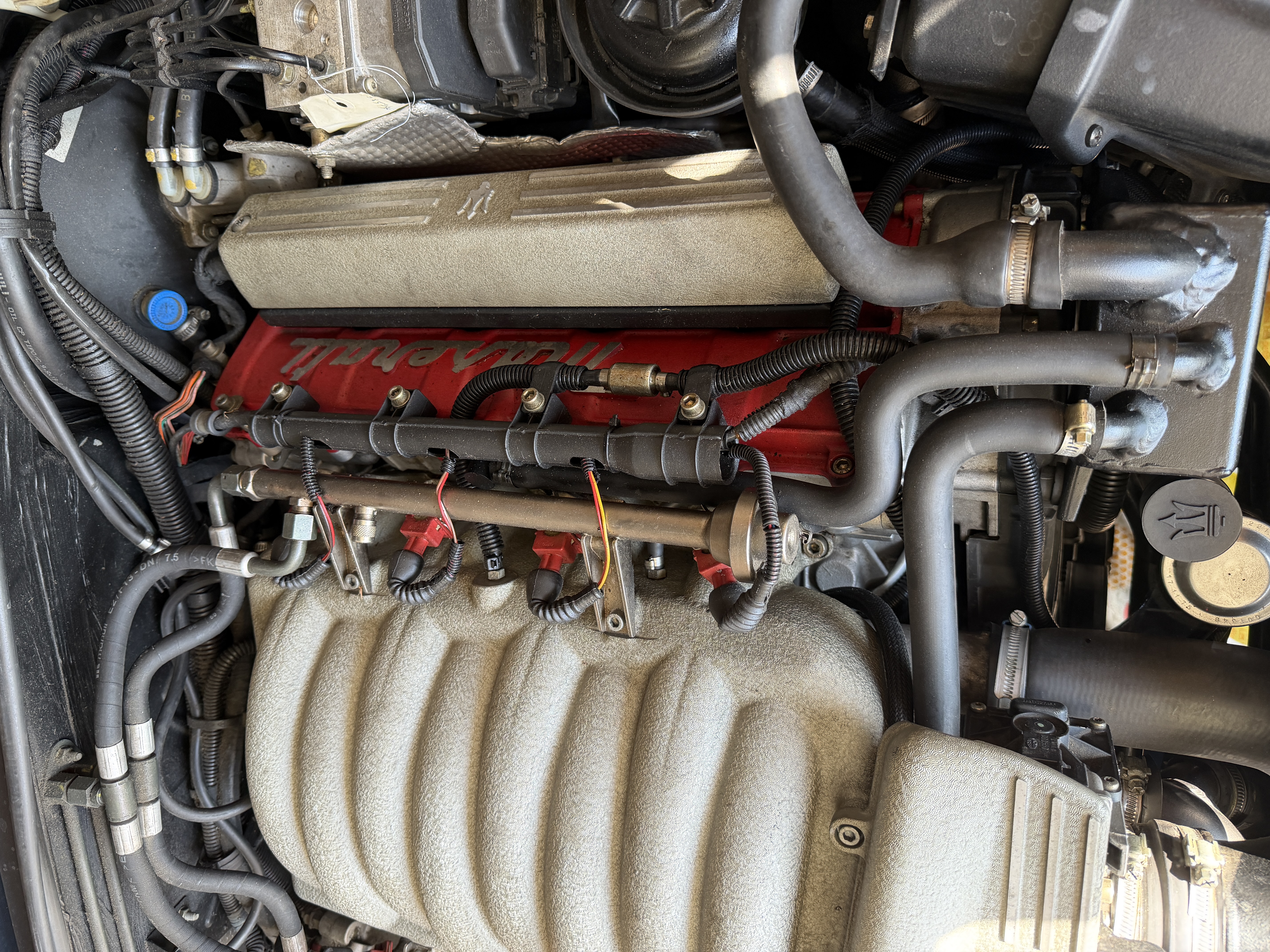

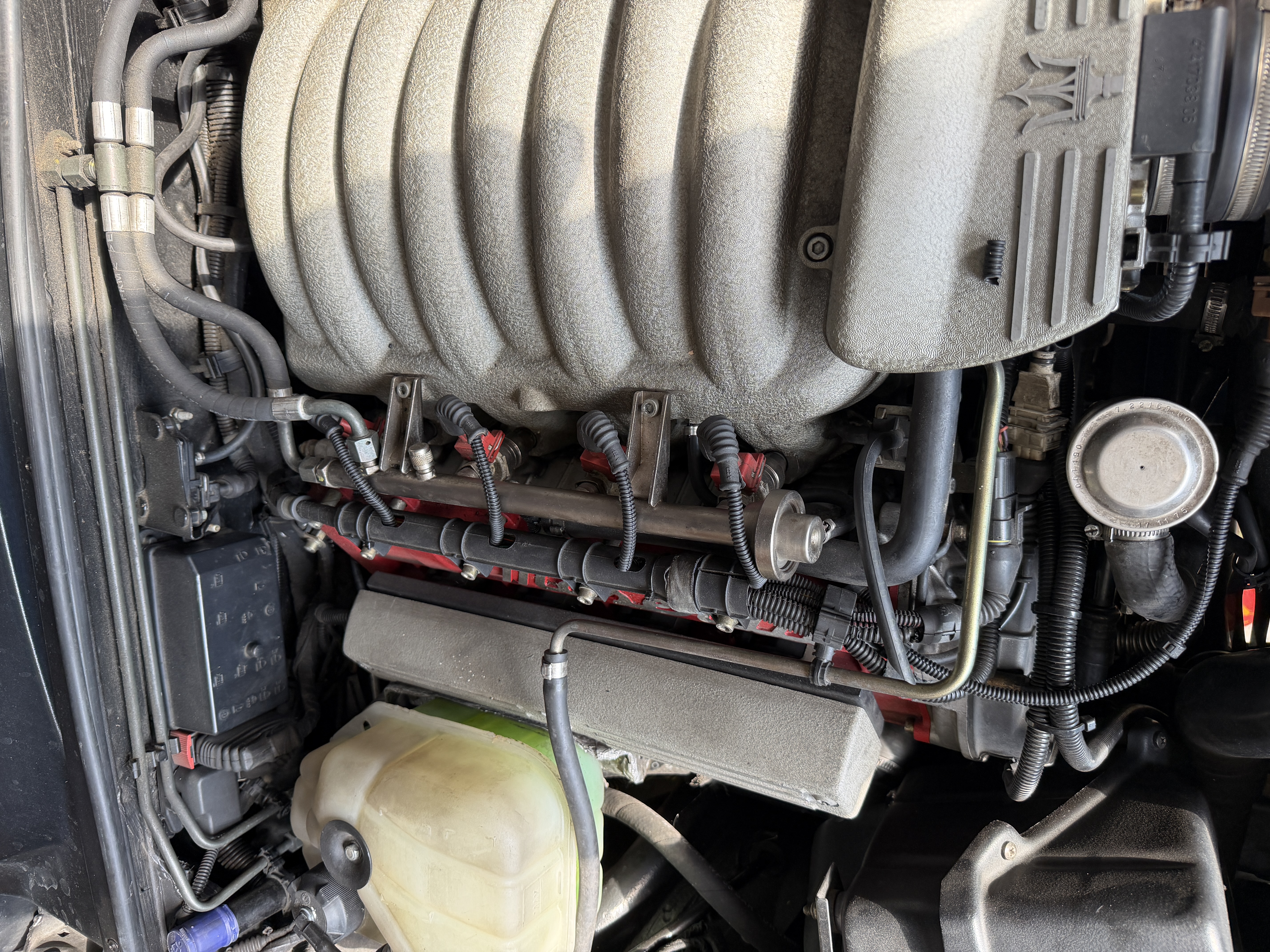

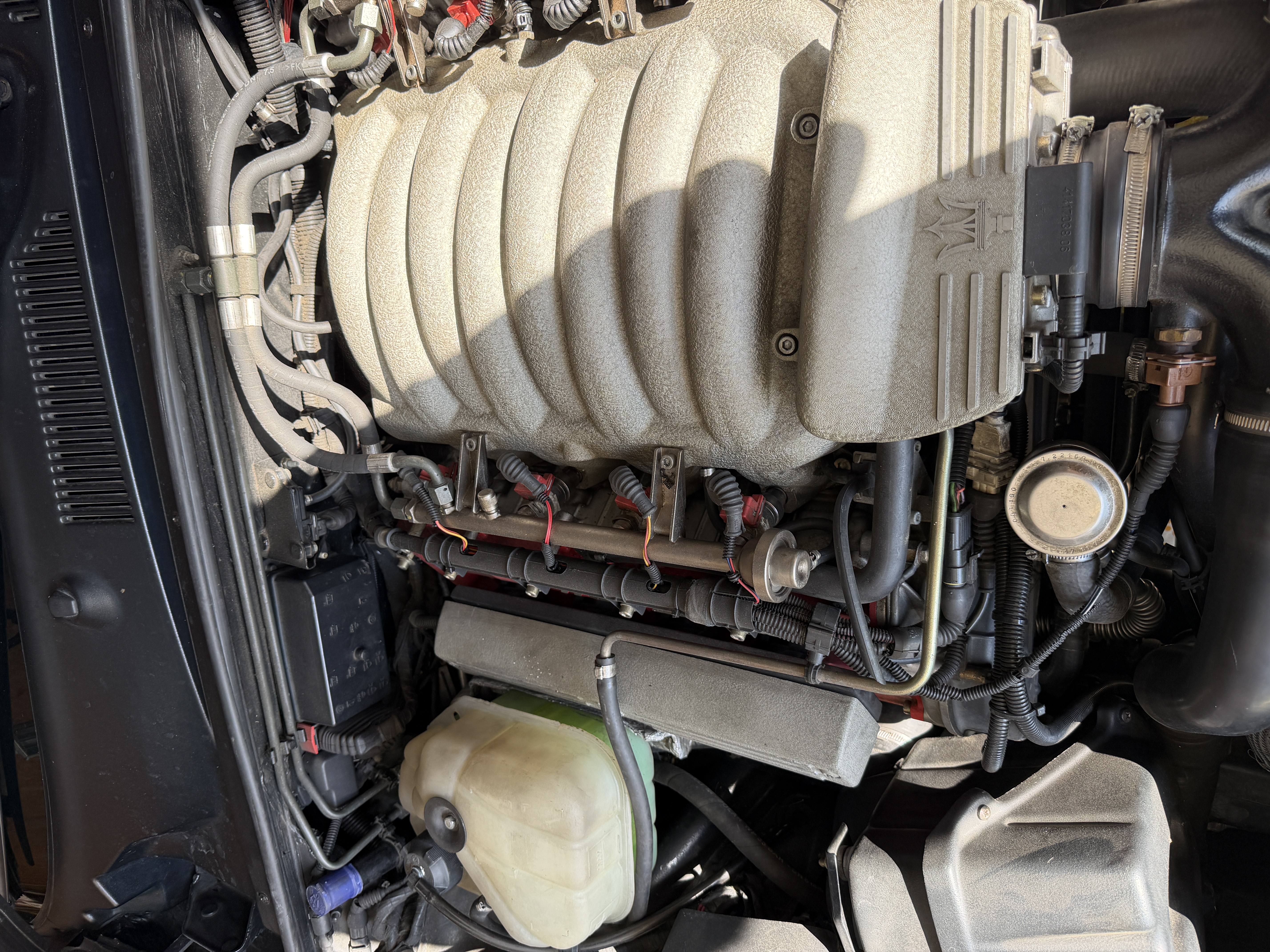

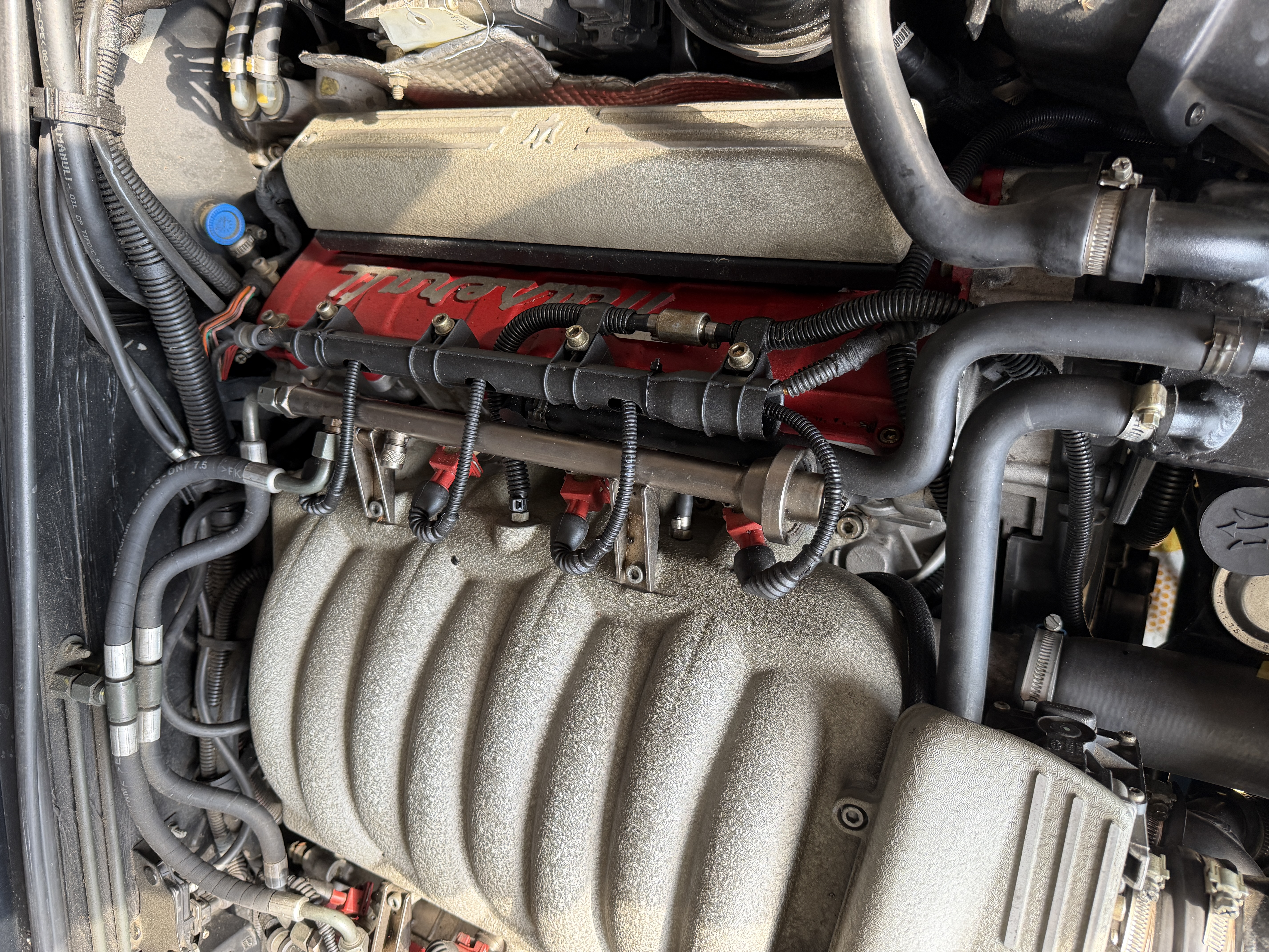

Aujourd'hui j'ai reçu la gaine pour remettre en état le faisceau des injecteurs sur ma 3200.
Voici des photos avant le remplacement
Et après le remplacement des gaines
C'est plus propre🤩

Nickel comme neuf !!
