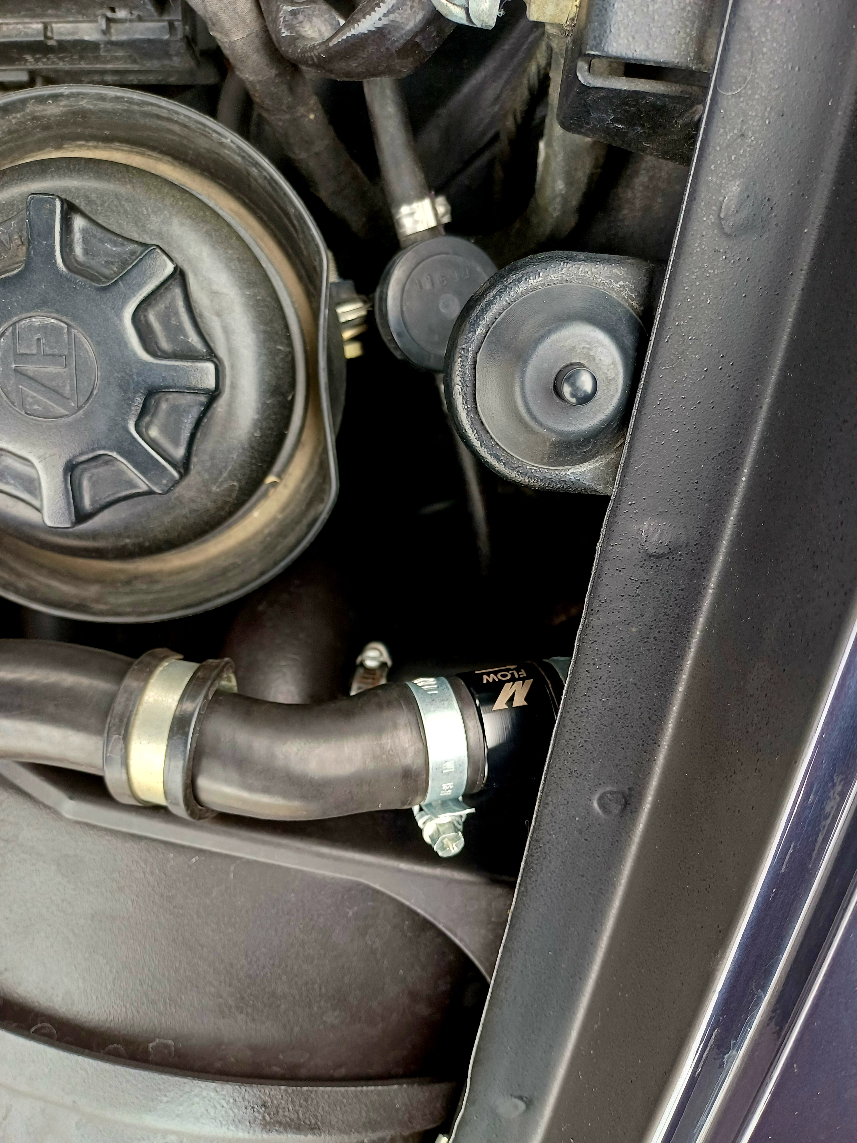

Remplacement valve anti retour de blowby 585069900 par une one way Mishimoto
Re: Sylvain en 3200gt de Blois
C est celle qui est en plastique que tu as remplacée?
Oui elle est noire sur la photo

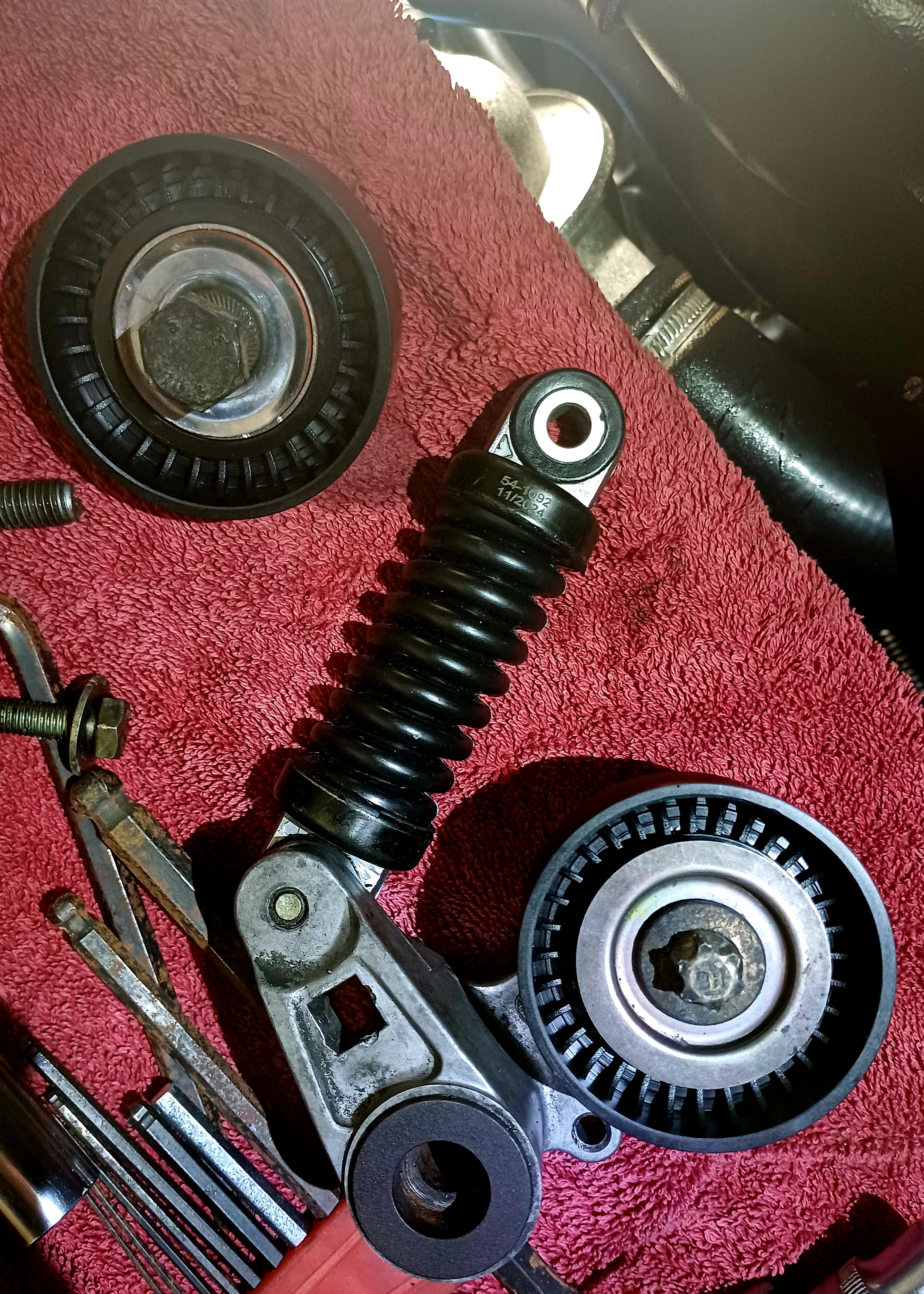

On attaque la 578030500 poulie tendeur et le 578030400 tendeur de courroie accessoire
Remplacer par maxgear 54-1092 pour le tendeur et 2x SKF VKM 32104 pour les galets
1h30 par le haut avec un peu de nettoyage
Tu comprimes le ressort avec un carré 3/8'' ? Je demande cela car j'ai cassé un tendeur avec un carré 3/8''
oui avec le carre mais j'ai aussi aider avec la vis etoile du galet. ca marche pas mal aussi
J'ai juste fait une erreur en remontant la piece alu, il y a une grande rondelle cote bloc qui etait mal centré et jai essayé de serrer dessus alors quelle etait en travers.
