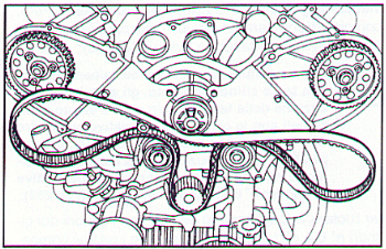

Puis remontage de la courroie de distri, c'est pas bien compliqué il faut suivre le mode d'emploi, c'est comme une étagère Ikea. On met le cylindre 1 au PMH, puis on aligne les pouies d'AAC sur les repères correspondants sur les flasques des culasses.
Ensuite on place la courroie, d'abord sur le pignon de vilebrequin, puis galet, poulie d'AAC gauche, pompe à eau, poulie d'AAC droit et galet tendeur.
On remet le tendeur hydraulique en place sans ôter la goupille pour le moment, histoire de pouvoir faire 2 tours de vilo à la main et s'assurer que les repères sont toujours alignés.

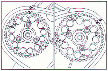

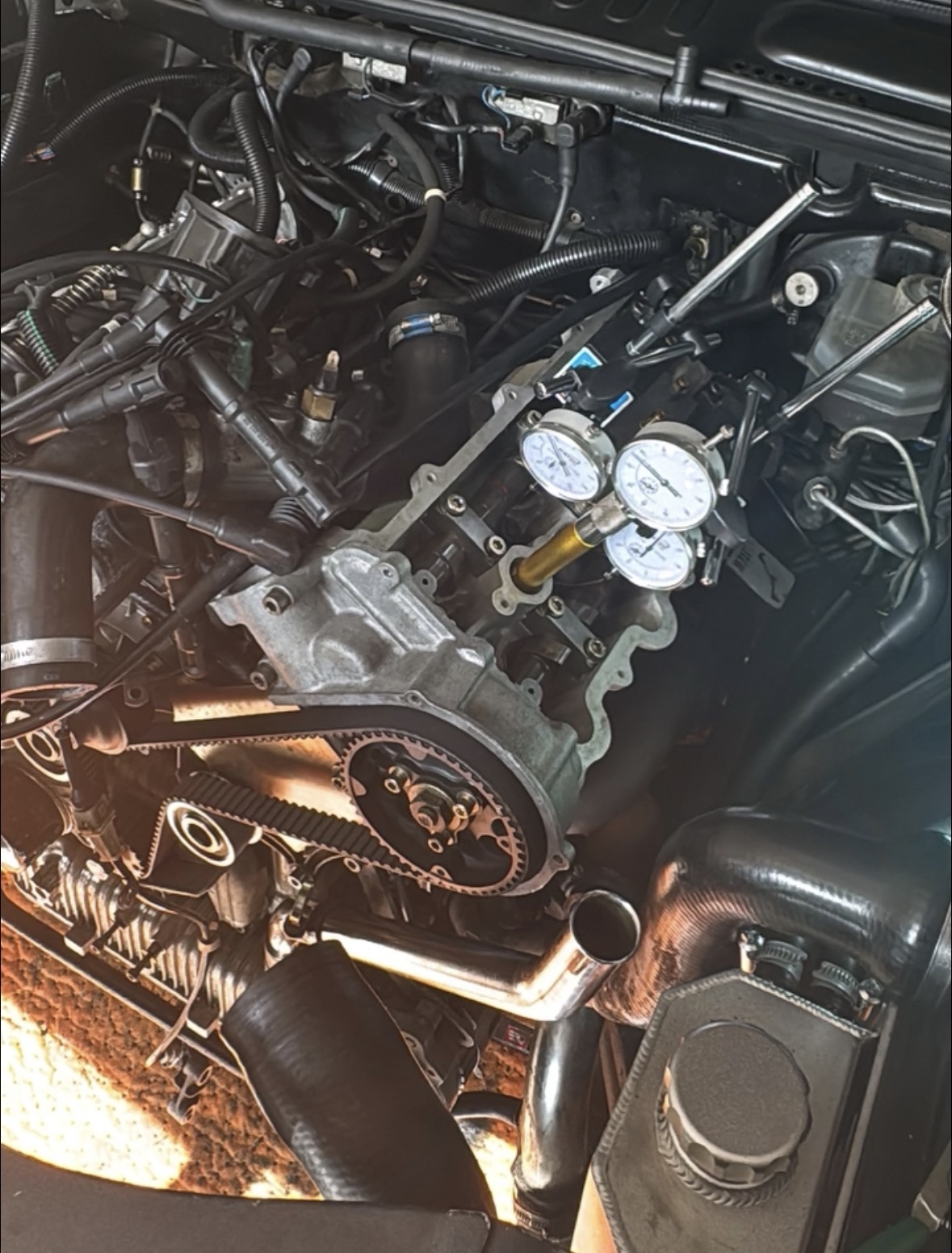

Une fois que la courroie est en place, il faut régler l'ouverture des soupapes aux PMH des cylindres 1 et 6. Les poulies des AAC ont un système de réglage avec un moyeu qui peut tourner de quelques degrés :
poulie aac.png (179.33 Kio) Consulté 8598 fois

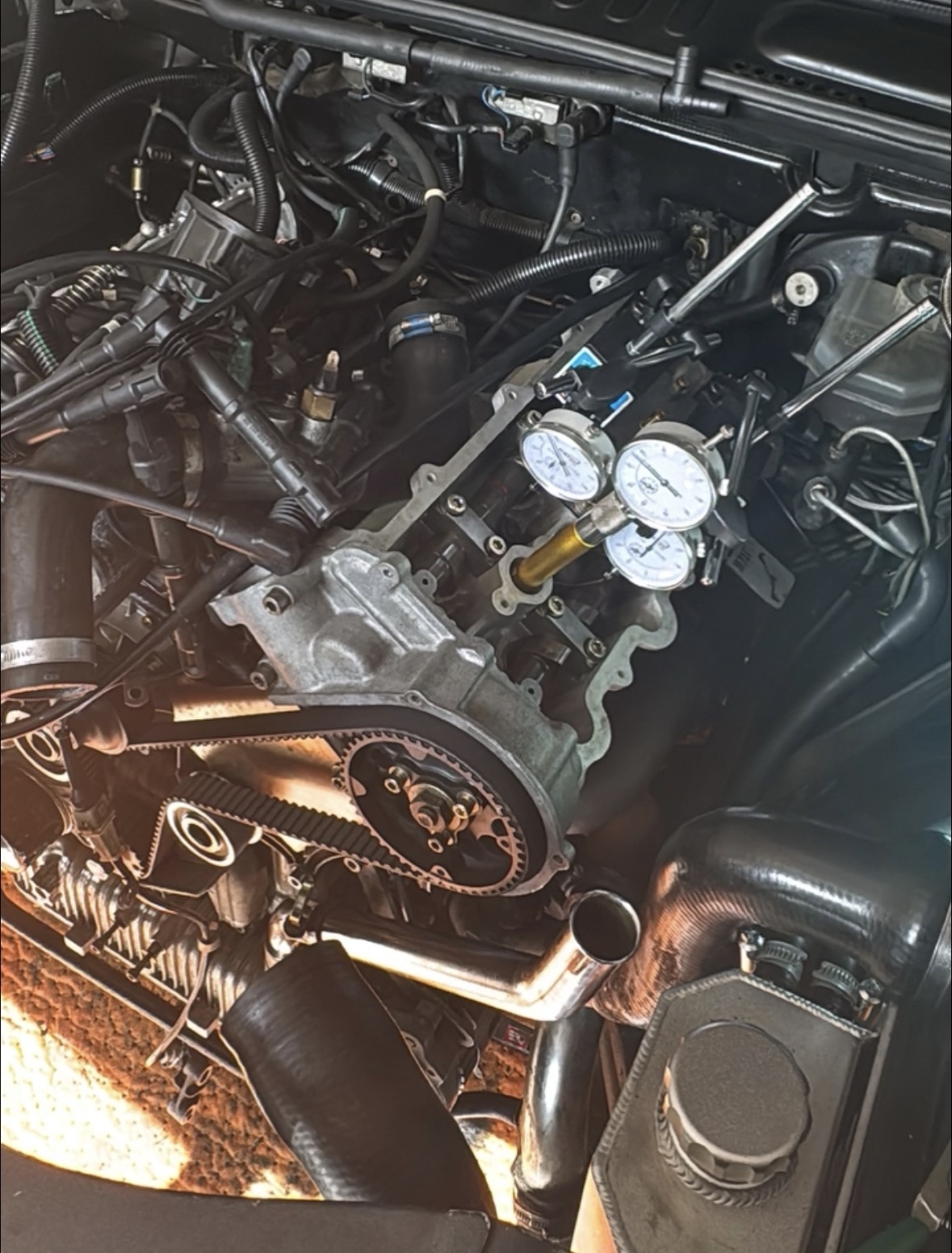

C'est là que ça devient un peu chiant, il faut qu'au PMH du cylindre l'ouverture des soupapes d'échappement soit de 0,65 mm à 0,75 mm. Donc il faut un comparateur pour mesurer l'ouverture, puis faire tourner l'AAC côté chaîne sans faire bouger la distribution.
Sauf que impossible d'avoir la bonne valeur, la soupape est soit complètement fermée, soit complètement ouverte. Donc j'essaie de réfléchir (pas mon fort), je relis tout 5 fois, je revérifie tout 8 fois, je me dis que peut-être il y a une erreur dans les instructions, j'essaie de recaler la distribution sur les autres repères des poulies, c'est pas ça, je comprends toujours pas donc j'utilise un joker (alpa).
Bon en fin de compte, je ne sais pas pourquoi mais j'étais persuadé que le cylindre 1 était côté gauche (conducteur), et le 6 côté droit. En fait c'est l'inverse donc forcément, j'avais calé ma distri sur le PMH du cylindre 6 et ça pouvait pas fonctionner.
Donc on redémonte, on remonte, on revérifie, cette fois c'est bon. J'ai calé la position de mon AAC gauche, ça devrait être bon. Côté droit j'avais pas démonté le moyeu, avec un peu de chance ça sera toujours bon (ou pas), à vérifier au prochain épisode. Encore quelques heures perdues, mais c'est pas grave on apprend :mrgreen:

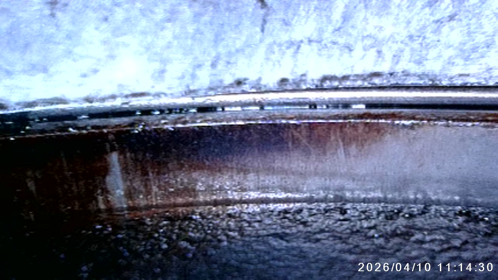

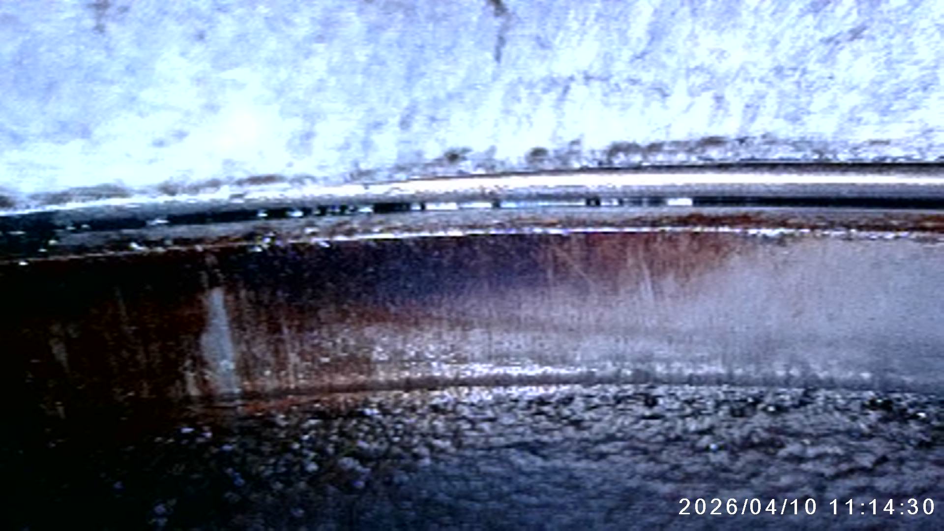

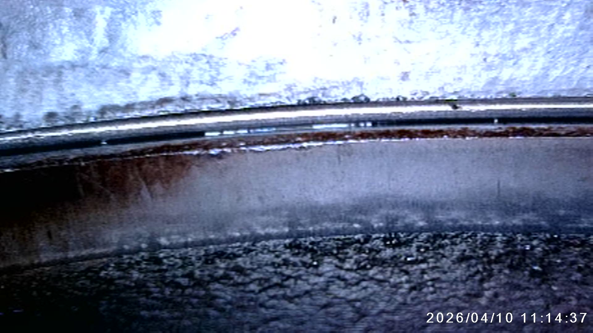

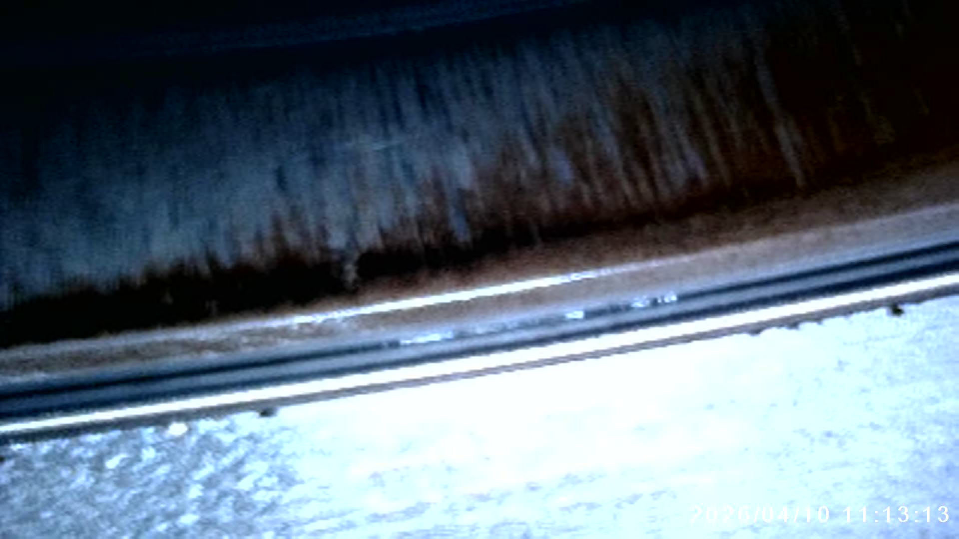

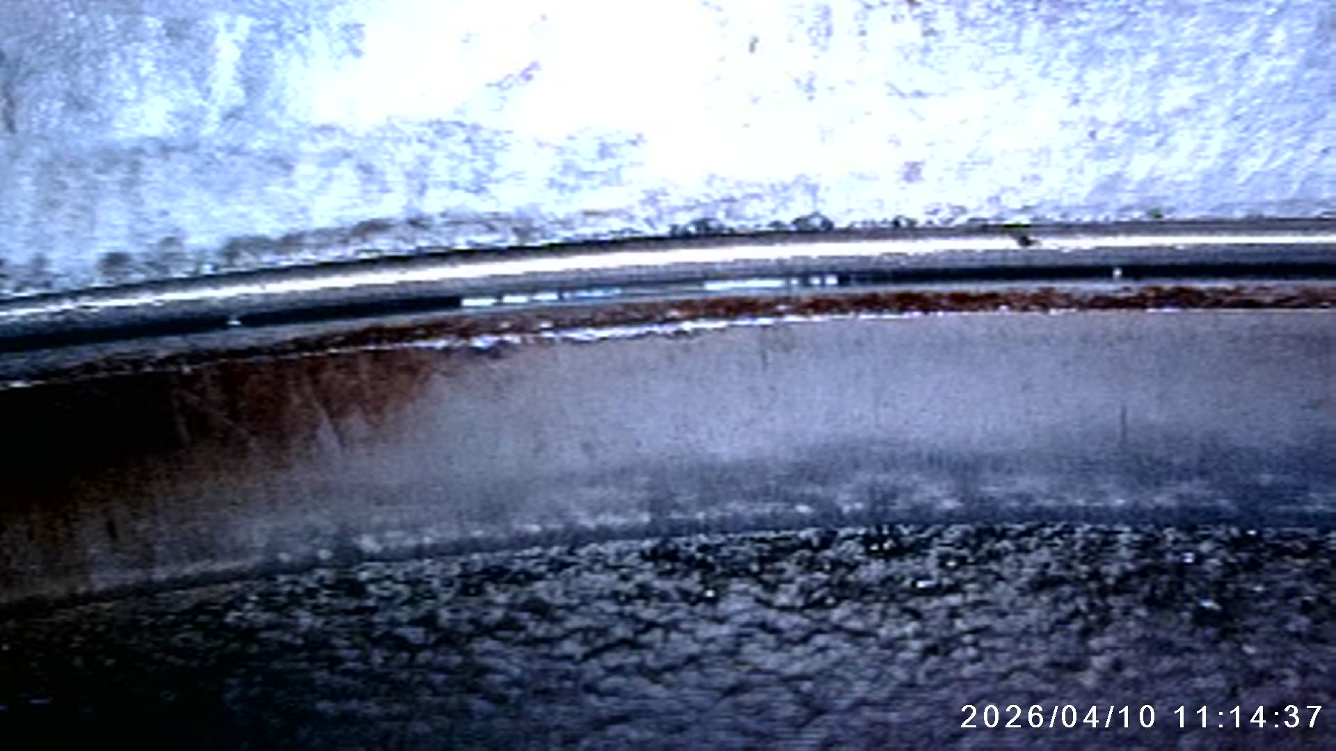

A l'endoscope, difficile d'être sûr à 100% mais en comparant un cylindre avec une compression OK :
Et le cylindre 1 :
On distingue quand même un écartement pas hyper constant au niveau du plan de joint.

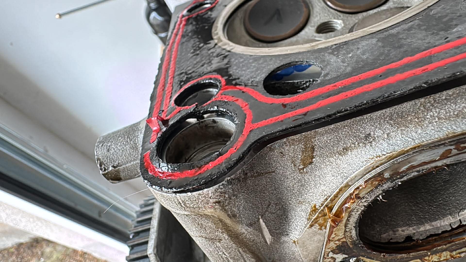

Après démontage visuellement pas grand chose à signaler, les portées des chemises sont propres, le plan de pose de la culasse aussi. Par contre le joint n'est pas très beau, en particulier au niveau d'une évacuation d'huile :
Je pense qu'après ma mésaventure de rondelle, en reposant le joint et la culasse un peu rapidement le joint s'est mis un peu de travers au niveau du centrage de la culasse et même serré au couple ça à suffit à créer un jeu trop important entre les chemises et la culasse en particulier sur le cylindre 1, le plus proche.
