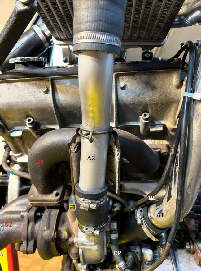

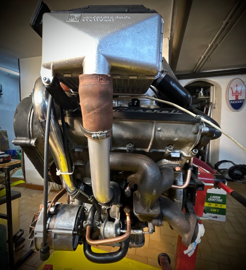

Voici donc ce magnifique moteur restauré par mon ami Frédéric Gonin (Maseralfa) que je remercie vivement pour nous offrir ce bien beau spectacle, un sympathique cadeau de Noël pour les Biturbistes :
Ce moteur en V ouvert à 90 degrés est plus large que long, impression encore accentuée par les gros échangeurs latéraux. On a plus l’habitude de le voir dans un compartiment moteur par en haut, comme ceci :
Le boitier noir du filtre à air est en arrière de la chambre d’admission (plenum) englobant le carburateur. Les belles tubulures en inox amènent l’air filtré aux turbos. Allons tout d'abord vers le flanc gauche du moteur :
ALT : alternateur
A1 : arrivée de l’air filtré
A2 : départ de l’air filtré – comprimé vers l’échangeur qui va le refroidir
G1 : arrivée des gaz d’échappement
G2 : départ des gaz d’échappement après avoir entraîné la turbine
E1 : arrivée de l’eau de refroidissement qui va circuler autour de l’axe de la turbine
E2 : départ de l’eau de refroidissement qui va rejoindre le bloc moteur
H1 : par une petite durite métallique grise que l'on distingue à peine, arrivée de l’huile qui va lubrifier l’axe de la turbine
H2 : départ de l’huile qui va rejoindre le carter
W : durite d’air qui va ouvrir la Waste-Gate en cas de surpression et libérer un passage aux gaz d’échappement qui vont s’enfuir sans entraîner la turbine.

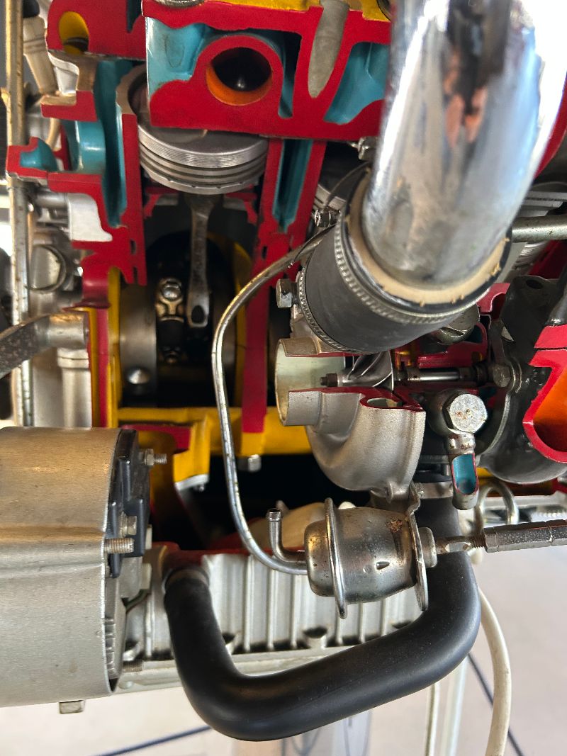

Ci-dessous la même chose en « éclaté » sur le moteur Biturbo du musée Panini. Il s’agit là d’un moteur à injection sans intercooler (Biturbo i) mais la disposition des différents éléments est identique au moteur ES sauf peut-être le trajet de l’arrivée d’huile :
ALT : alternateur

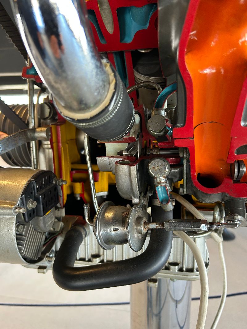

La même vue mais en « éclaté » grâce au moteur Biturbo du musée Panini :
Ci-dessous on devine la Waste-gate coincée entre le moteur et le turbo (les turbos droit et gauche sont quasiment identiques avec la waste-gate sur la gauche du turbo, donc coincée entre le turbo et le moteur du côté droit). L’orientation du tube qui monte l’air comprimé à l’échangeur est un peu différente sur le côté droit et nécessite un écran de protection thermique par rapport à l’échappement :

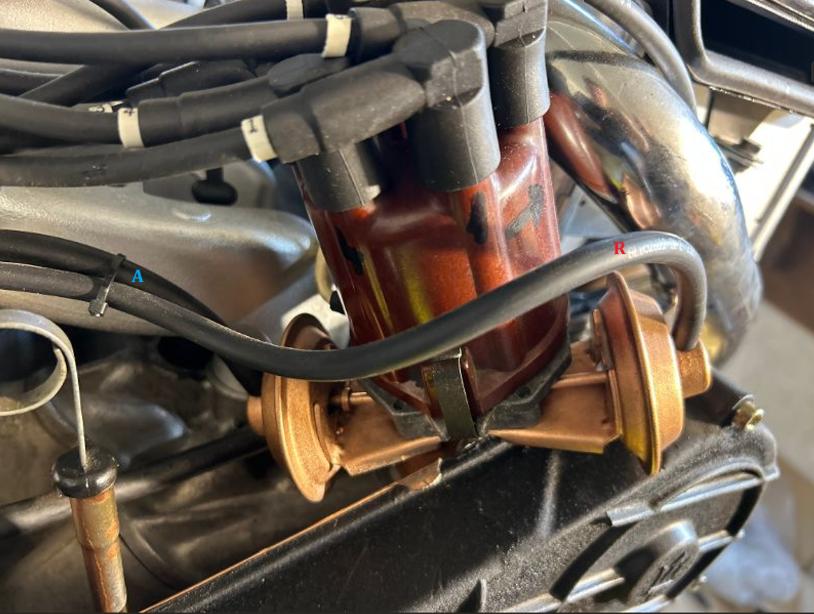

Repassons au dessus du moteur et allons entre l’échangeur droit et le plenum. La grande barette, c’est le starter alors que la petite bielette avec la rotule, c’est l’accélérateur :
Les mouvements de ces éléments sont transmis au carburateur à l’intérieur du plenum de façon étanche pour ne pas perdre de pression. Le tuyau noir qui sort du plenum va se rendre jusqu’à une petite réserve d’air au niveau du delco pour diminuer l’avance à l’allumage en faisant discrètement tourner la base du distributeur. Ce tuyau est noté R en rouge (retard) :
Une autre tubulure se branche sous le carburateur, sort du plenum par en-dessous et vient augmenter l’avance à l’allumage en se branchant sur la petite réserve d’air opposée. Ce tuyau est noté A en bleu (Avance) :
L’ensemble de la base du Delco pivote en fonction de l’action de ces deux commandes pneumatiques :
