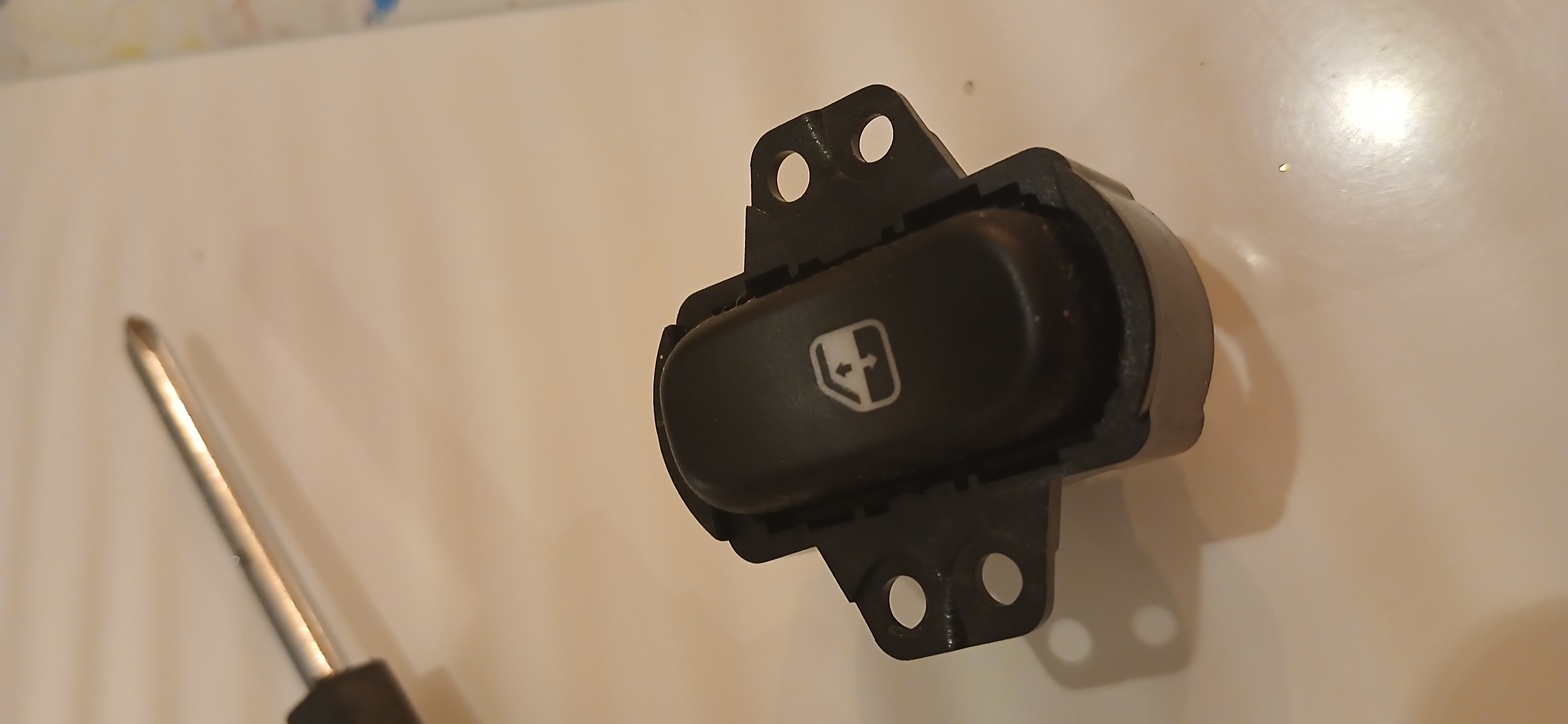

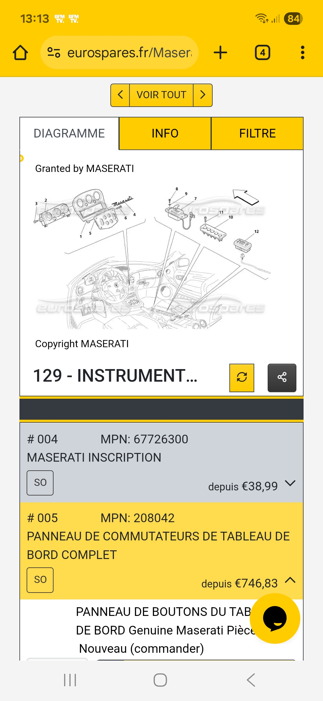

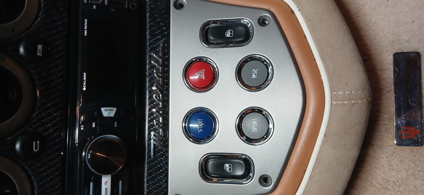

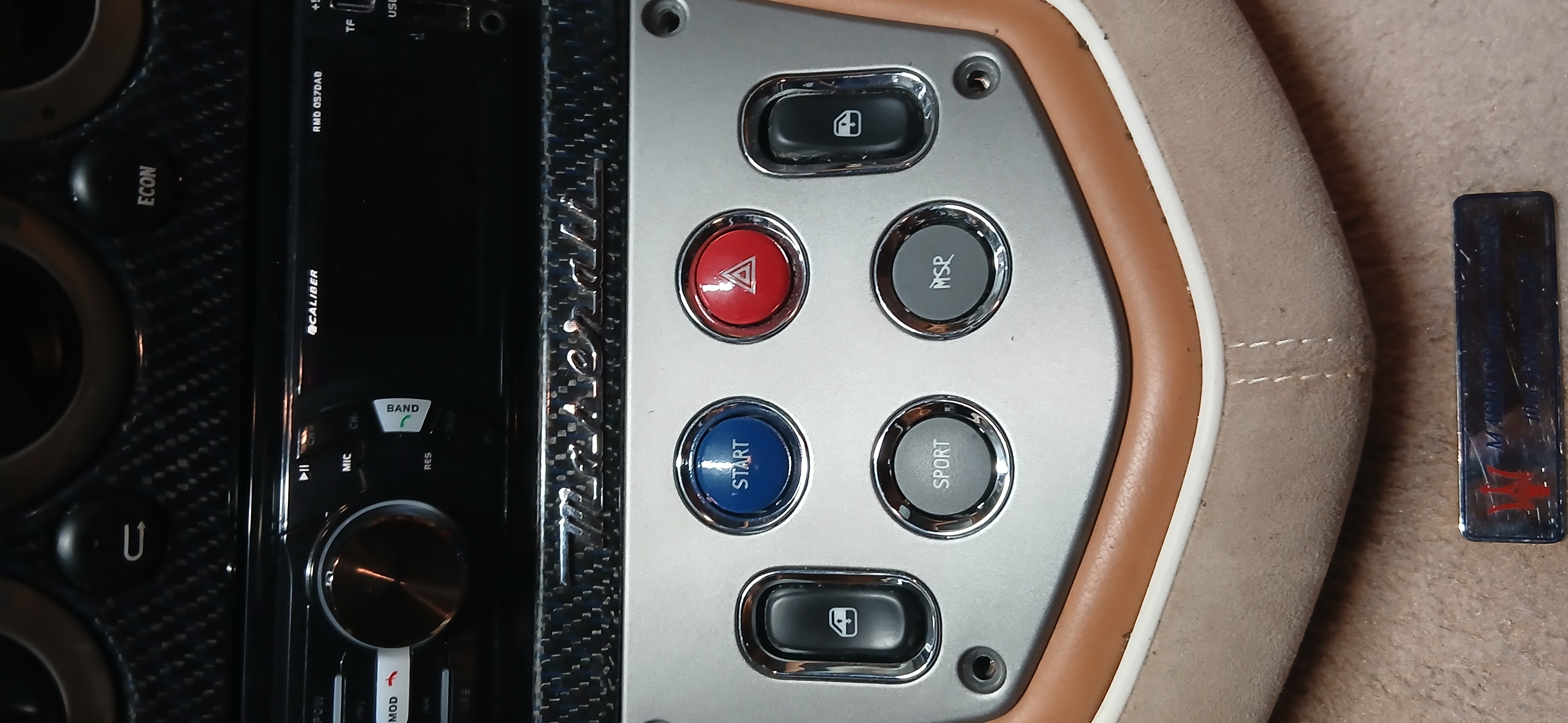

N’ayant pas le cœur à revendre ma GS ,j’ai décidé de la garder et la bichonner. Au programme, refaire polir les jantes qui ont été repeintes et changer les boutons de lève vitre cassés.
À ce sujet, je n’arrive pas à trouver la référence des boutons lèves vitres.
Quelqu'un les a t il deja changé ?
マセラティ グランスポーツ 10thアニバーサリー 35台限定最終モデル
Re: Une GS 10th de plus
En fonction du coté c'est un de ceux là :
208864 / 210965
En général, c'est le plastique qui se fend et le bouton ne clique plus/bouge.
Ca vaut la peine de le démonter et de regarder si tu ne peux pas réparer ça avec de l'epoxy.
Sinon aux US, ils ont un kit de réparation :
https://www.exoticspecialtyparts.com/pr ... 4-210965/8
Ce sont les mêmes switchs que sur la f430 (bon, par contre, peu de chances d'en trouver moins cher chez ferrari)
208864 / 210965

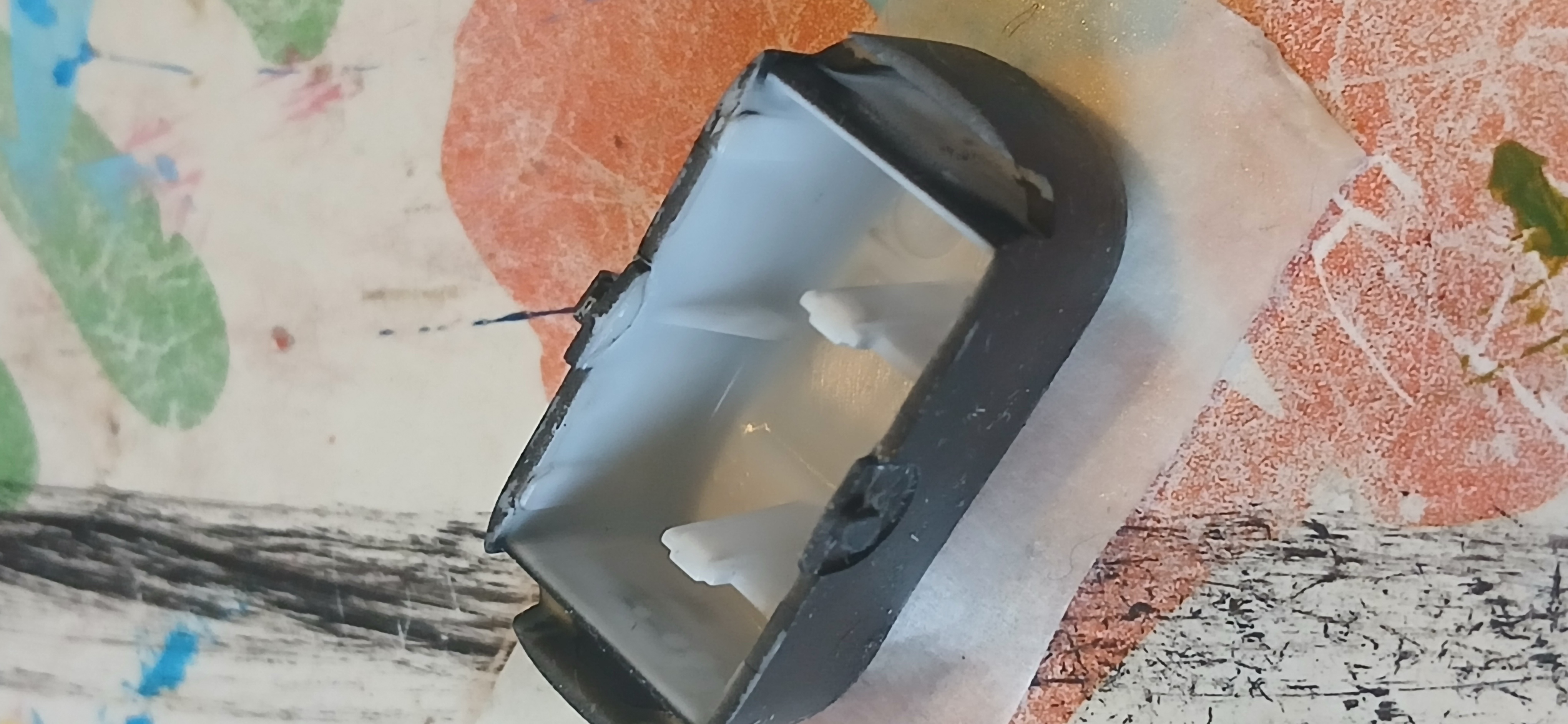

C’est tout à fait ça. Les fixations sont cassés. Merci du retour

Et voilà réparé. Super glue + bi carbonate
Quelques nombreux euros de gagnés.
