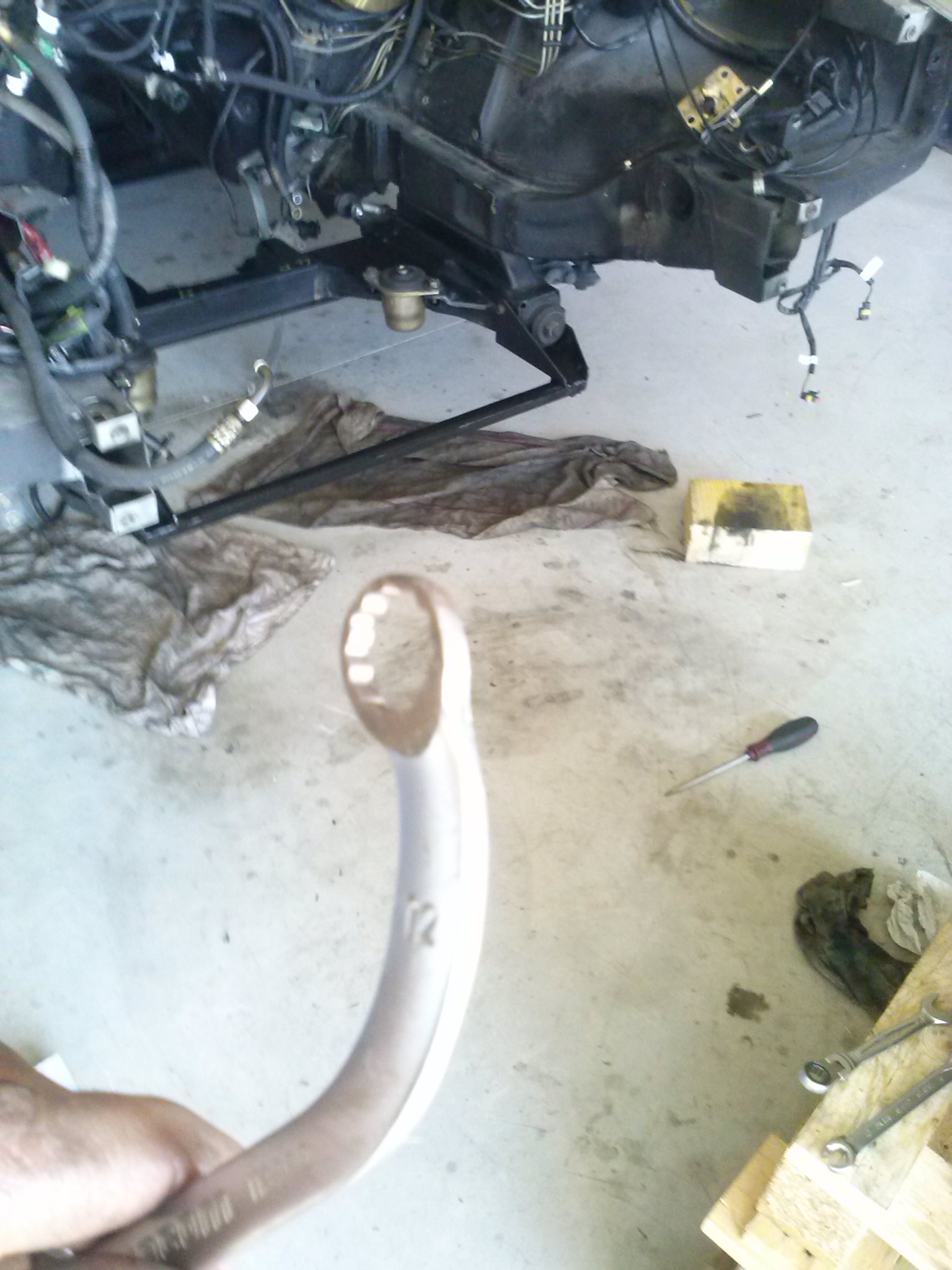

ah lala..... pas de bol. Bon courage pour les ecrous du collecteur. j ai galeré pour changer les joints, il faut bricoler une clé demi-lune de 12mm

youngtimer a écrit : ↑sam. 28 juin 2025 11:54 ah lala..... pas de bol. Bon courage pour les ecrous du collecteur. j ai galeré pour changer les joints, il faut bricoler une clé demi-lune de 12mm
👍 Merci pour le tuyaux, j'avais réussi à débridé les écrous du collecteur côté culasse en place mais pas du côté turbo.
