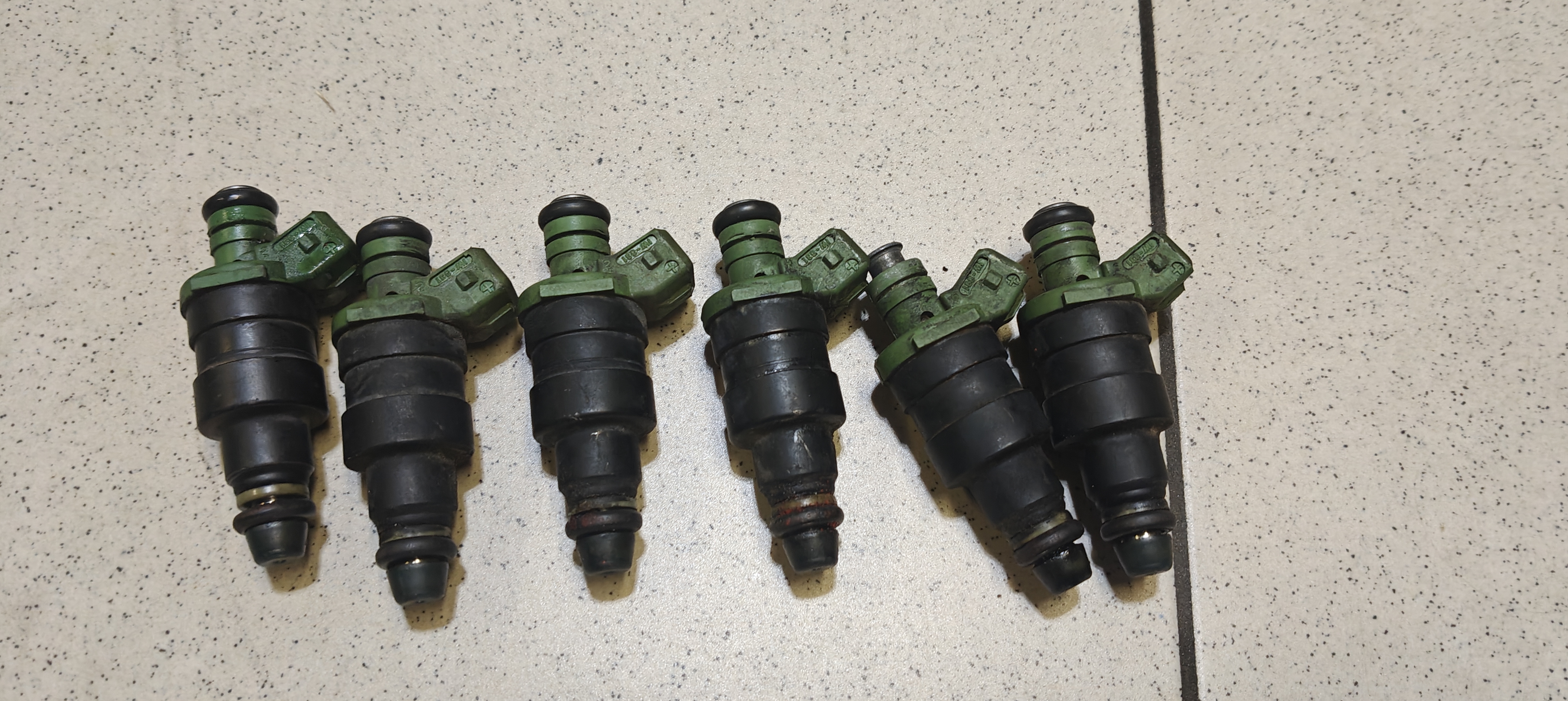

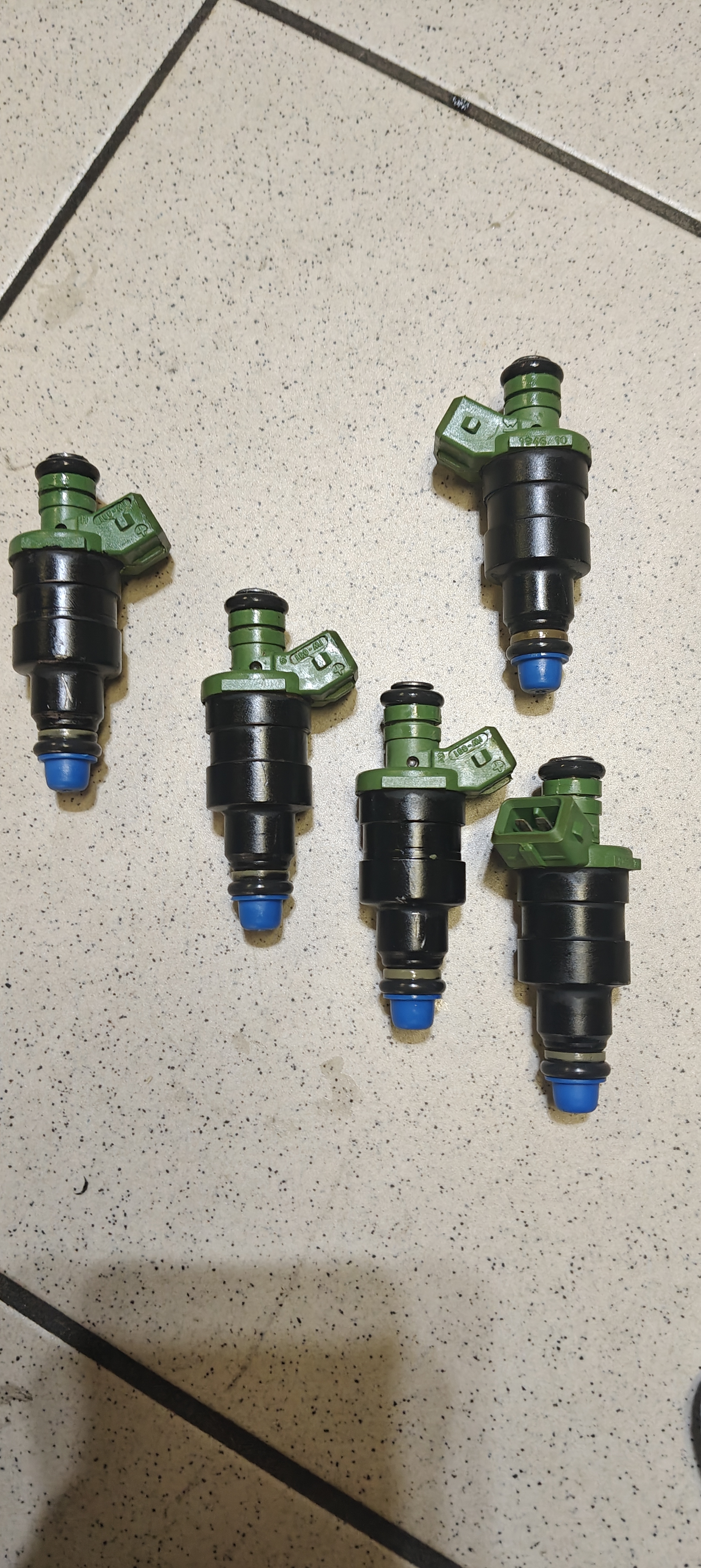

On commence par récupérer les injecteurs à rénover. Facile, on dévisse les trois vis qui tiennent la rampe en place, on enlève les clips qui tient les injecteurs à la rampe et on déboite.

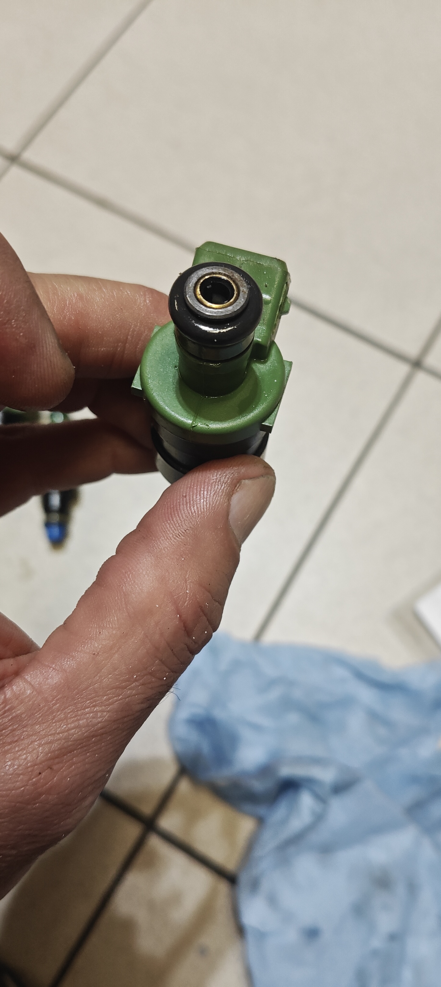

On se débarrasse des joints supérieurs et inférieurs.Et on enlève la cupule qui entoure la sortie de l'injecteur (à mon avis, pas indispensable cette étape, je ne suis pas certain qu'elle ait un réel rôle, mais tant qu'à faire...).
Pour l'enlever (elle est clipsée) j'ai utilisé une clef de 7 et simplement fait levier pour le déboiter.

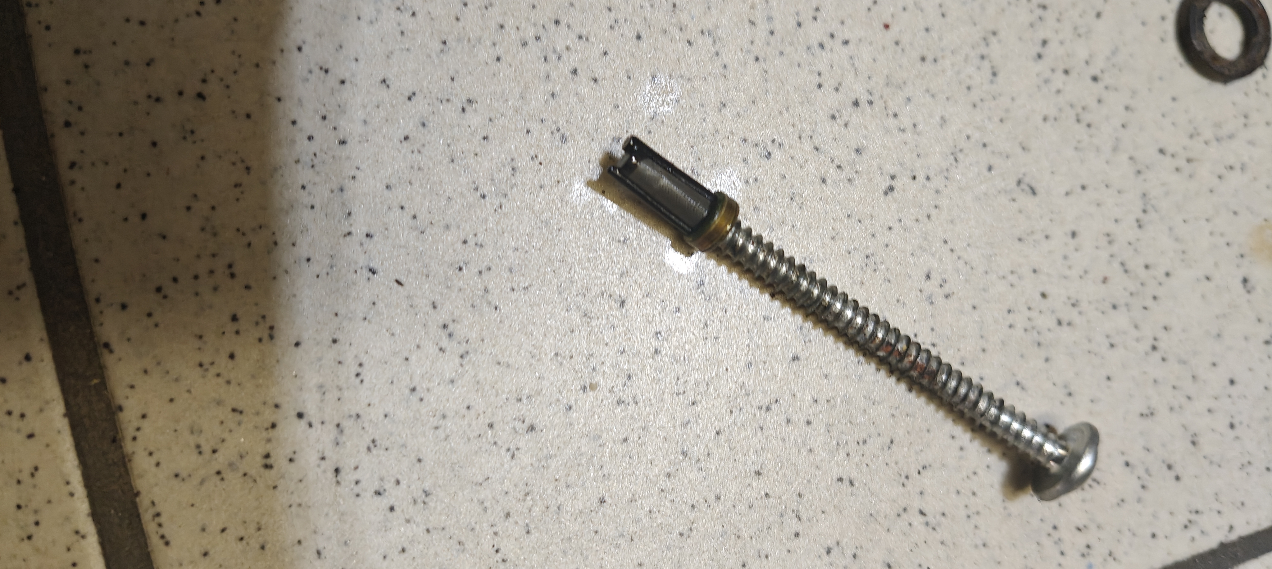

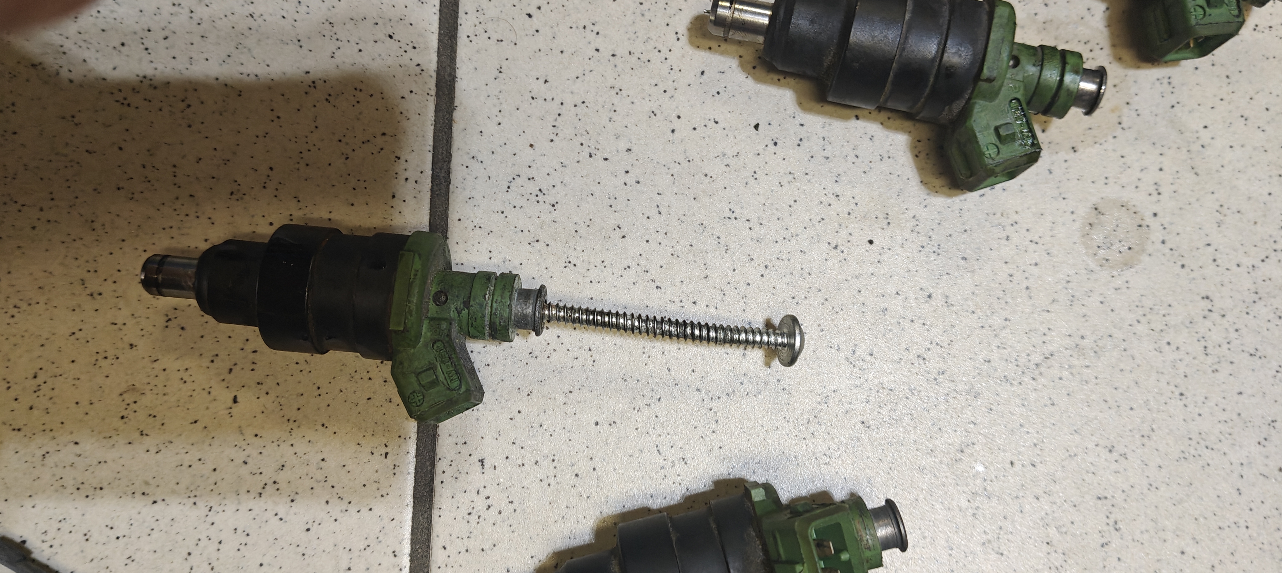

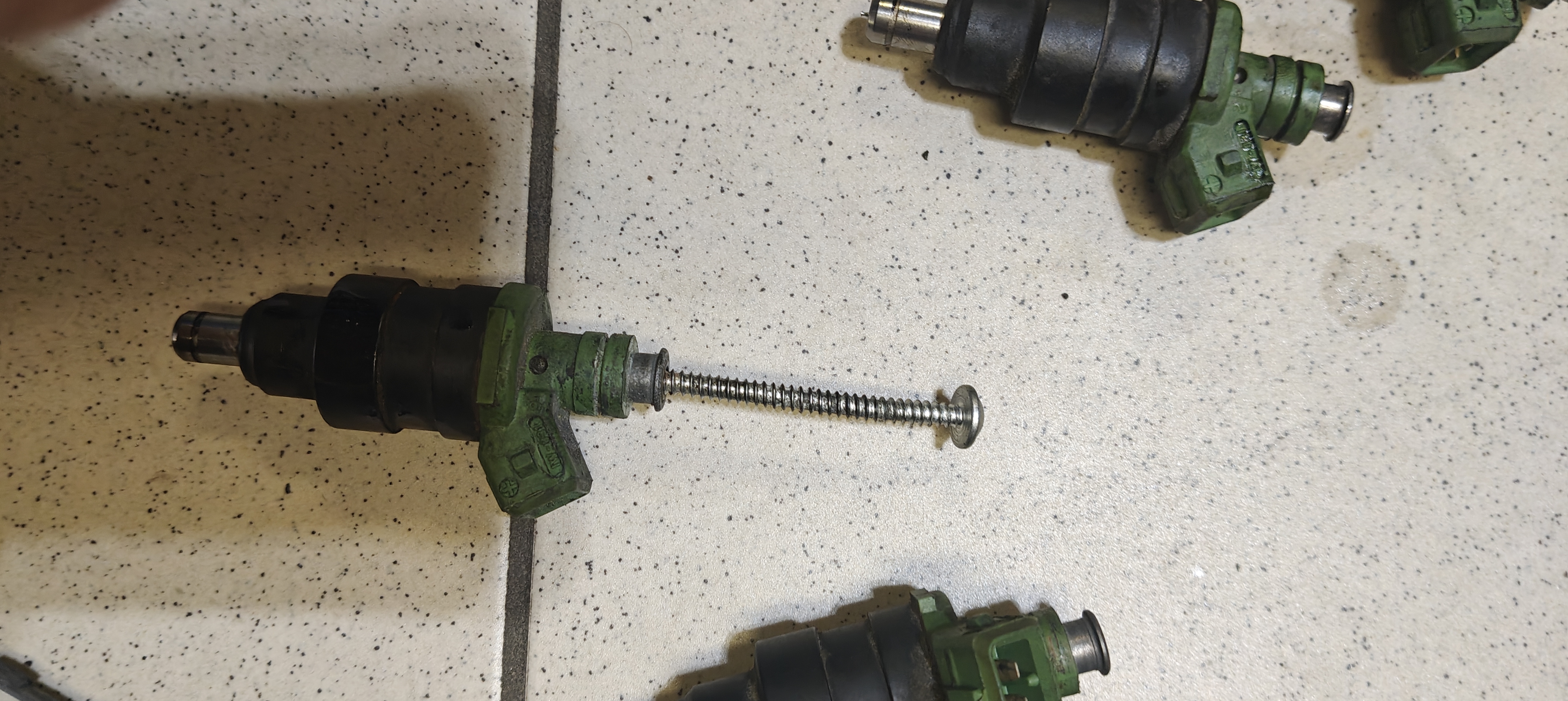

Reste à retirer la partie qui est la plus susceptible de s'encrasser, le filtre. Il est enchâssé dans la tête de l'injecteur. Pour le retirer, trouvez une vis au diamètre adéquat, vissez la de quelques tours et déboitez le filtre en tapant sur la tête de la vis vers l'extérieur (on veut extraire le filtre, pas l'enfoncer).
Ca doit être plutôt facile.

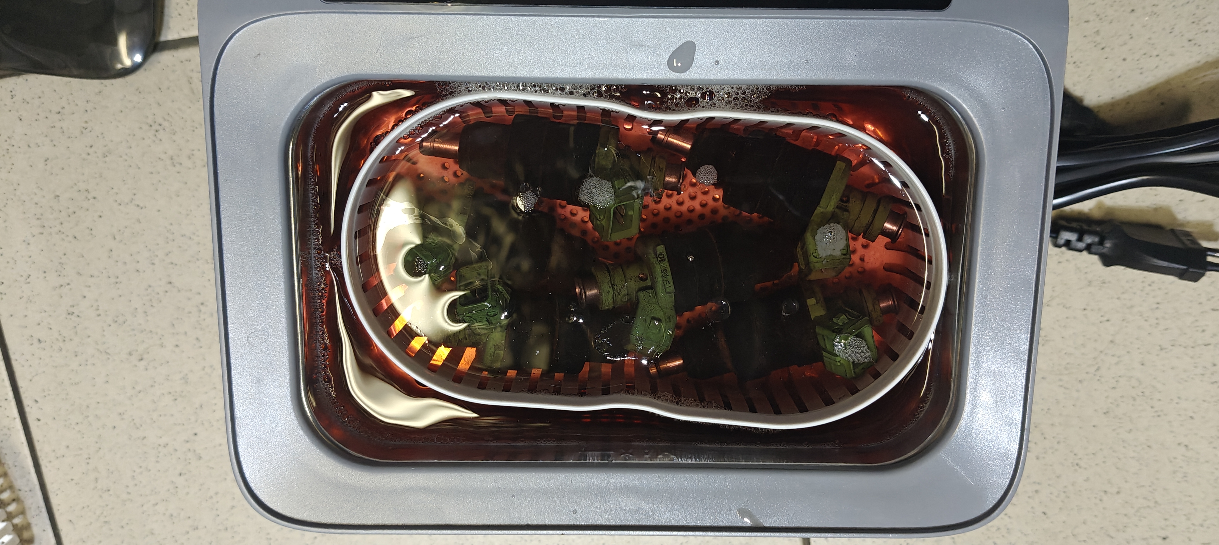

Votre injecteur maintenant à nu, on va pouvoir passer au nettoyage, hop, tout d'abord quelques minutes dans le nettoyeur ultrason avec du carb cleaner.
Et ensuite on répète la même opération (après changement du liquide qui est déjà chargé de crasse) en activant l'injecteur avec l'outil qui va bien (une chinoiserie à 25€, je ne me souviens même pas de pourquoi je l'avais acheté, mais il marche toujours :lol: ).
Il permet d'activer l'injecteur en salve plus ou moins longue. J'ai fait plusieurs séries dans le carb cleaner avec les ultra sons.

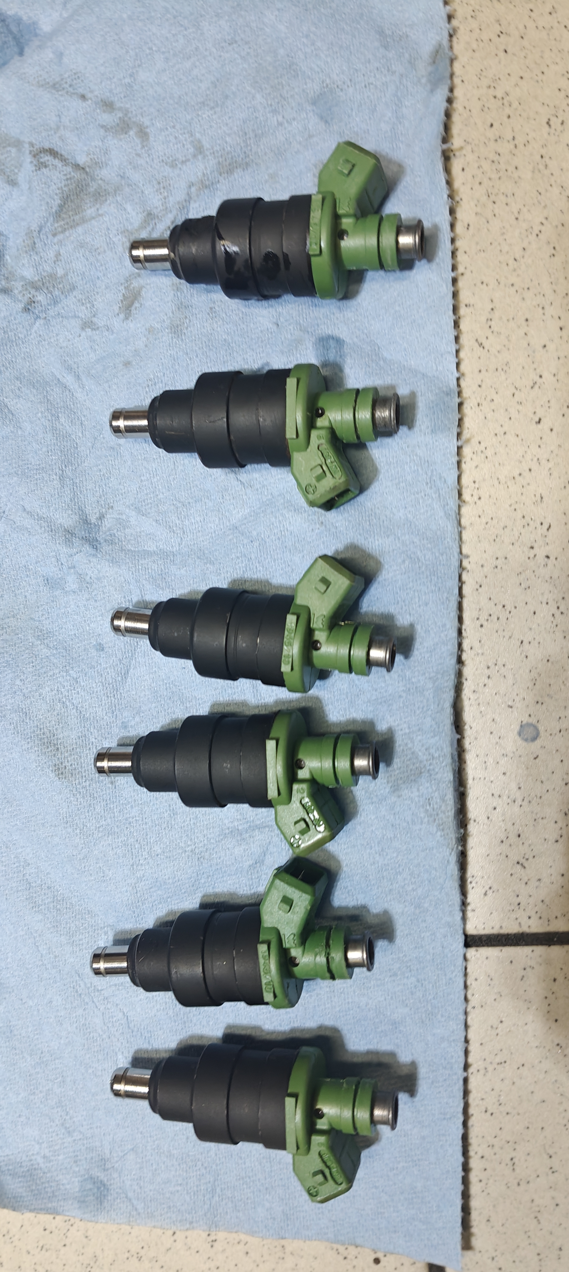

On peut maintenant procéder au remontage, rien de compliqué.
Pour insérer les nouveaux filtres, il suffit de taper dessus avec un petit marteau ou tout autre surface plate.
Vous avez maintenant des injecteurs tous beaux tous propres. :D
