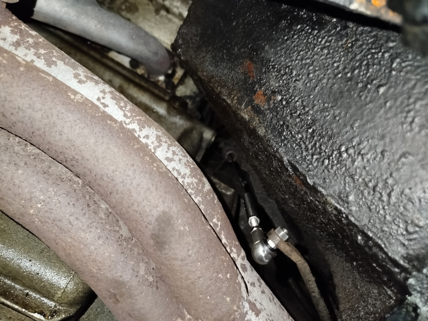

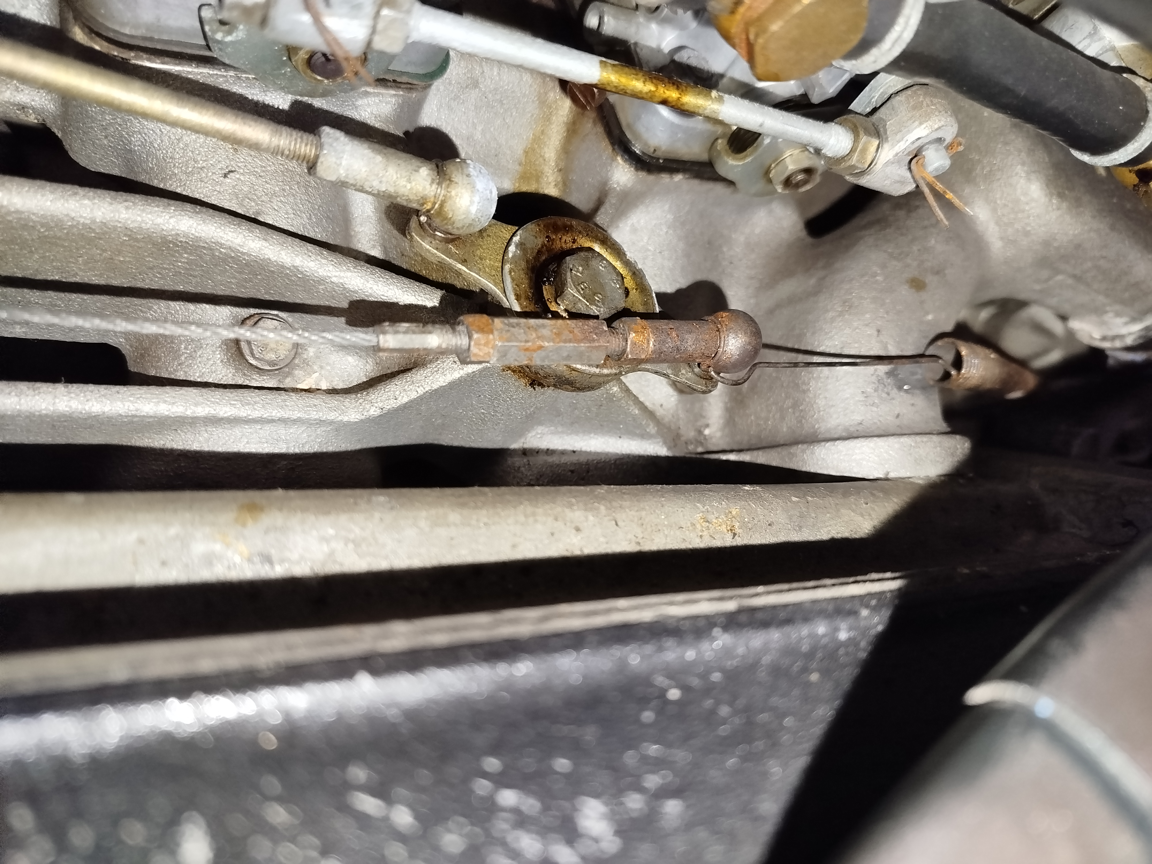

J'ai réussi à démonter le câble.
D'abord il a fallu désassembler la rotule du bas de la commande d'accélérateur.
Avec du dégrippant, l'écrou de fixation a bien voulu céder:
L'état de la rotule, de l'embout fileté et de l'écrou de blocage est bien cuit, les pièces sont soudées entre elles par la corrosion :shock: :
Ensuite il a fallu enlever le câble de sa gaine en le tirant par le haut.
Voici l'ensemble démonté (moins la rotule supérieure):
J'ai dû couper quelques brins en bas avant de le tirer car sinon ça coinçait dès que l'éventail atteignait la gaine.
Inutile donc de penser faire passer un nouveau câble neuf de 2 mm de diamètre avec des extrémités filetées pré-assemblées de 5 mm de diamètre!
Il faudra faire passer un câble simple, le couper ensuite à la bonne dimension et sertir sur place deux extrémités filetées.
Il me faut aussi une nouvelle rotule pour le bas.
Le tout en inox!

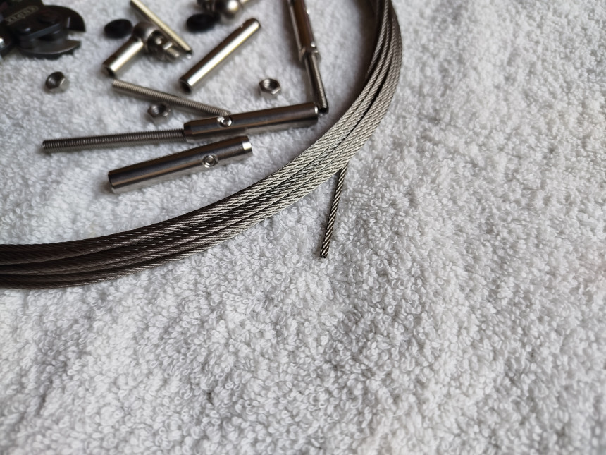

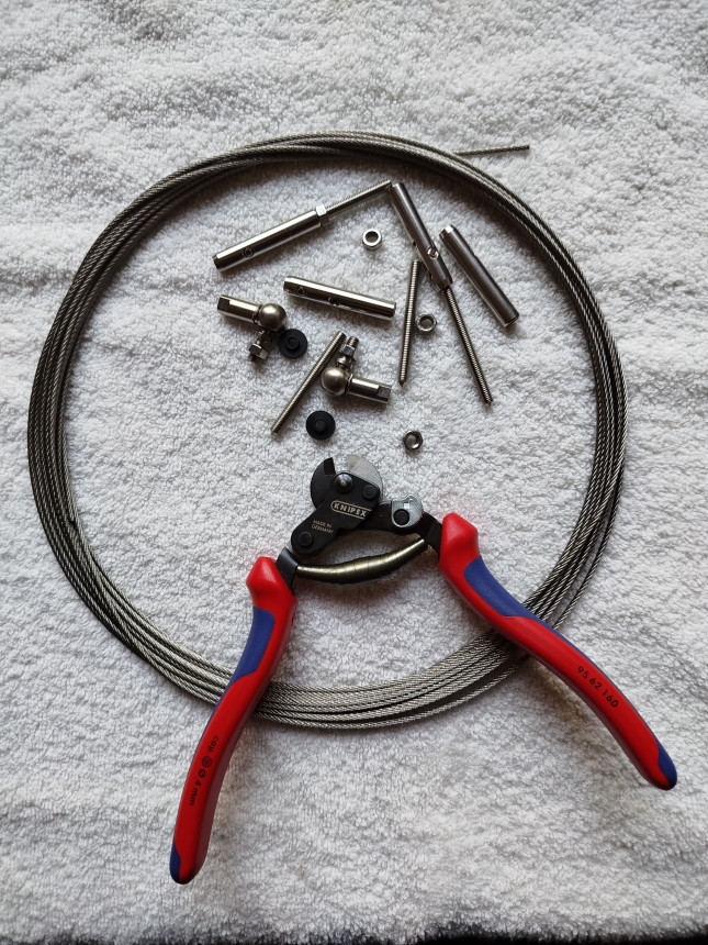

Câble remplacé, ce ne fut pas facile :roll: ...
Le matos avant de commencer:
Acier 304 pour toutes les pièces.
Câble de 2mm de diamètre comme d'origine, rotules et embouts filetés M5, diamètre intérieur de l'embout pour le câble 2.3 mm, juste assez pour que ce soit bien ajusté.
Très importante la pince coupante de qualité, il faut que l'extrémité du câble soit parfaitement coupée sans fils d'acier écrasés ou dépassant, pour bien coulisser dans la gaine. Et effectivement la coupure est super nette:

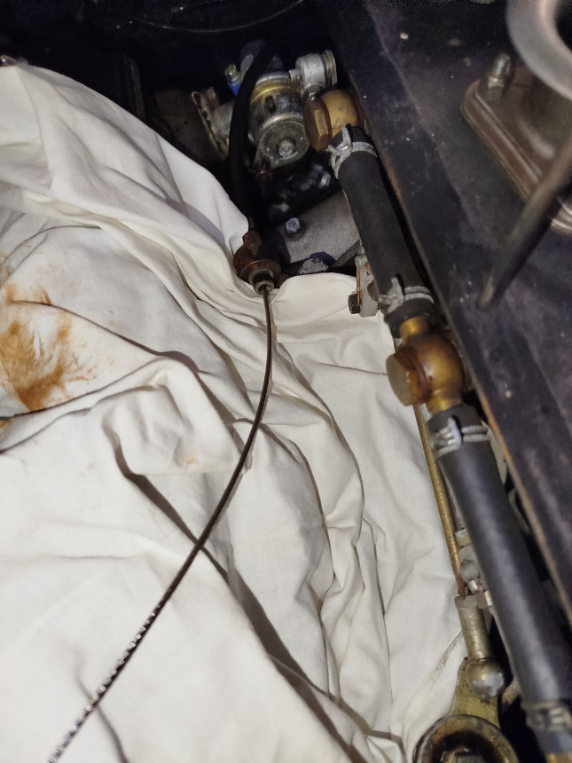

Un peu de graisse silicone à l'extrémité, et hop on enfile.
Juste un petit point dur au débouchage à l'autre extrémité de la gaine, tenue/serrée par un clip ad-hoc, heureusement au final ça passe bien :) :
Ensuite on monte et serre le câble dans l'embout fileté qu'on visse dans la rotule, et on attache la rotule préalablement graissée avec son joint sur le levier d'accélérateur.
La place était exigûe pour bien serrer toussa là-dessous, mais au bout de plusieurs tentatives à perdre les écroux, ça l'a fait.

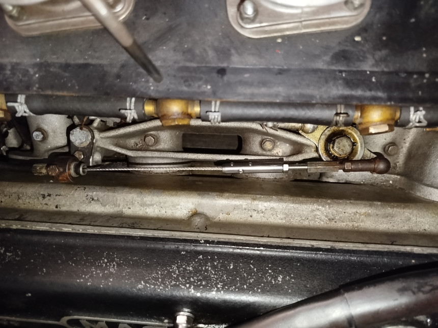

Je craignais aussi que la partie rigide (rotule + vis filetées + embout) soit un peu longue et limite le débattement du levier, ménon, y avait assez de place:
Enfin, la mise en place dans la baie moteur.
J'ai bien calé la pédale d'accélérateur en position haute pour faire sortir le câble au maximum.
Et j'ai pris une bonne marge avant de le couper à la bonne mesure, ne pas me louper et tout avoir à recommencer à cause d'un câble trop court!
En pratique, j'ai bien dû m'y reprendre une dizaine de fois à raccourcir progressivement le câble (mollo-mollo) jusqu'à ce qu'il soit à la fois bien enfoncé dans l'embout et bien tendu.
Là encore, il y a suffisamment de place pour pour que la partie rigide ne limite pas le débattement du câble:
Le test final, l'Indy a parfaitement redémarré, le moteur répond immédiatement à la pédale et reprend parfaitement son ralenti: aucun jeu et réglage tip-top :D
Je ne suis pas tiré d'affaire pour autant, je vais seulement pouvoir m'attaquer maintenant à mes pbs électriques et/ou emmener l'Indy chez Valenti si je coince...
Mais au moins un gros pb de réglé, l'Indy peut sortir de son garage!

Bravo ! C'est un boulot minutieux, et d'autant moins facile quand il faut ramper sous la voiture. Pour finir propre un cable multibrins, il y a aussi le chalumeau, mais il faut être équipé.
Messages : 9211
Re: Restauration Indy 4900
J'avais pensé à braser le bout du câble, voire le coller avec une colle époxy, pour éviter que les brins s'écartent et bourrent lors du frottement dans la gaine.
Mais cela aurait épaissi l'extrémité (tout comme une soudure au chalumeau, je pense) et je savais qu'il n'y avait pas beaucoup de marge pour passer l'extrémité inférieure de la gaine.
J'ai donc préféré tenter ma chance avec le câble coupé bien net et graissé. D'ailleurs, bien cisaillés, les brins du câble restent mécaniquement ensemble car leur torsion finale les uns autour des autres reste intacte. D'où l'importance d'une bonne pince coupante qui n'écrase pas l'extrémité!
Au final c'était un bon choix, le câble est ressorti intact de l'autre côté :D .

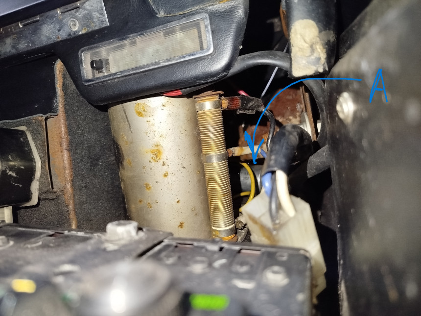

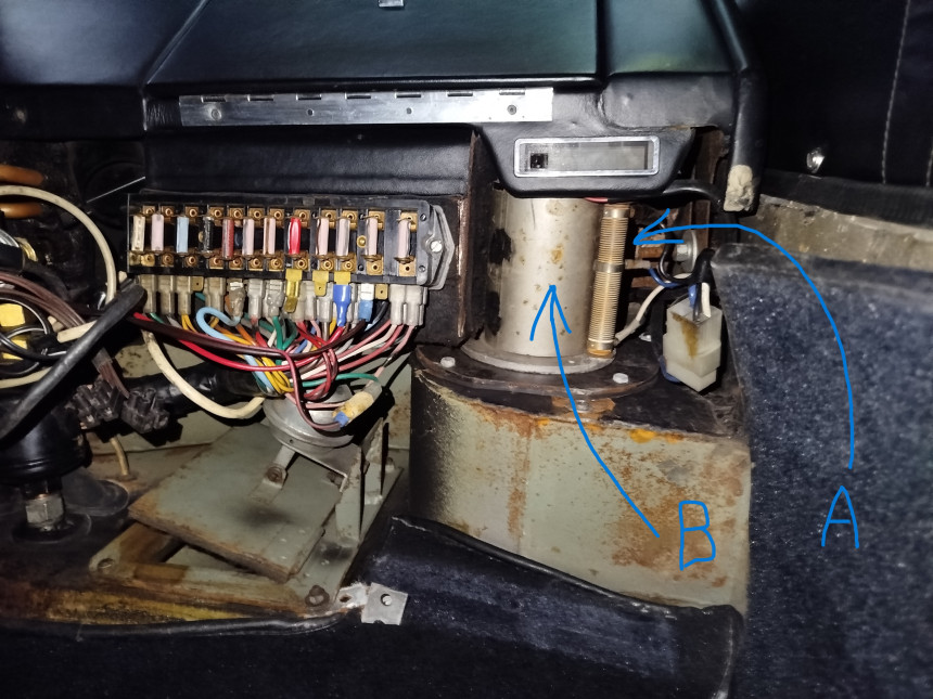

J'ai dégagé l'installation stéréo de la zone sous le tdb côté passager pour faire de la place:
Malheureusement la centrale clignotante A reste quasiment inaccessible derrière un gros cylindre métallique B dont j'ignore la fonction.
Sans démonter ce dernier je ne vois pas comment faire et en plus c'est vraiment pénible de travailler couché là-dessous.
J'avoue que, si c'est bien là qu'est placée la centrale clignotante c'est vraiment un choix étrange de Maserati... :?
Je vais emmener la bagnole chez Valenti pour qu'il me résolve ça :( .
