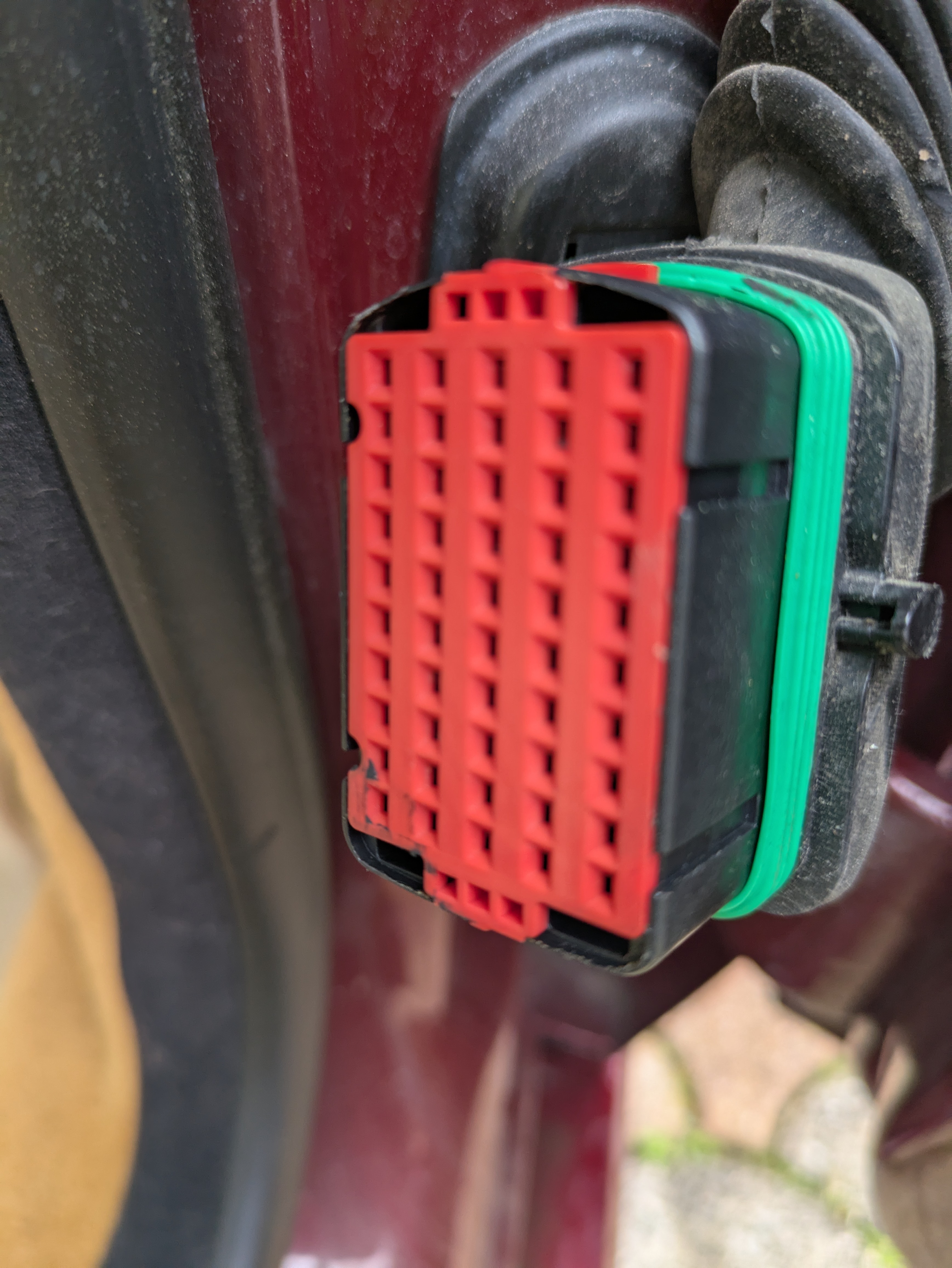

La fenêtre passager de ma 4200 ne se baisse plus.
Lorsque j'ouvre la porte passager la vitre se baisse et monte correctement.
Lorsque j'appuie sur le bouton de commande j’entends bien la vitre forcée pour monter, mais si je la fais descendre aucune réaction. Est ce une panne connue ? Trouve t'on le contacteur en pièce de rechange.

Bonjour ,
Certainement un fil coupé dans le faisceau de porte , à l’articulation, au niveau du soufflet passe fil.
Il faut dégrafer le soufflet et inspecter les fils.

Je regarde si je vois quelque chose.

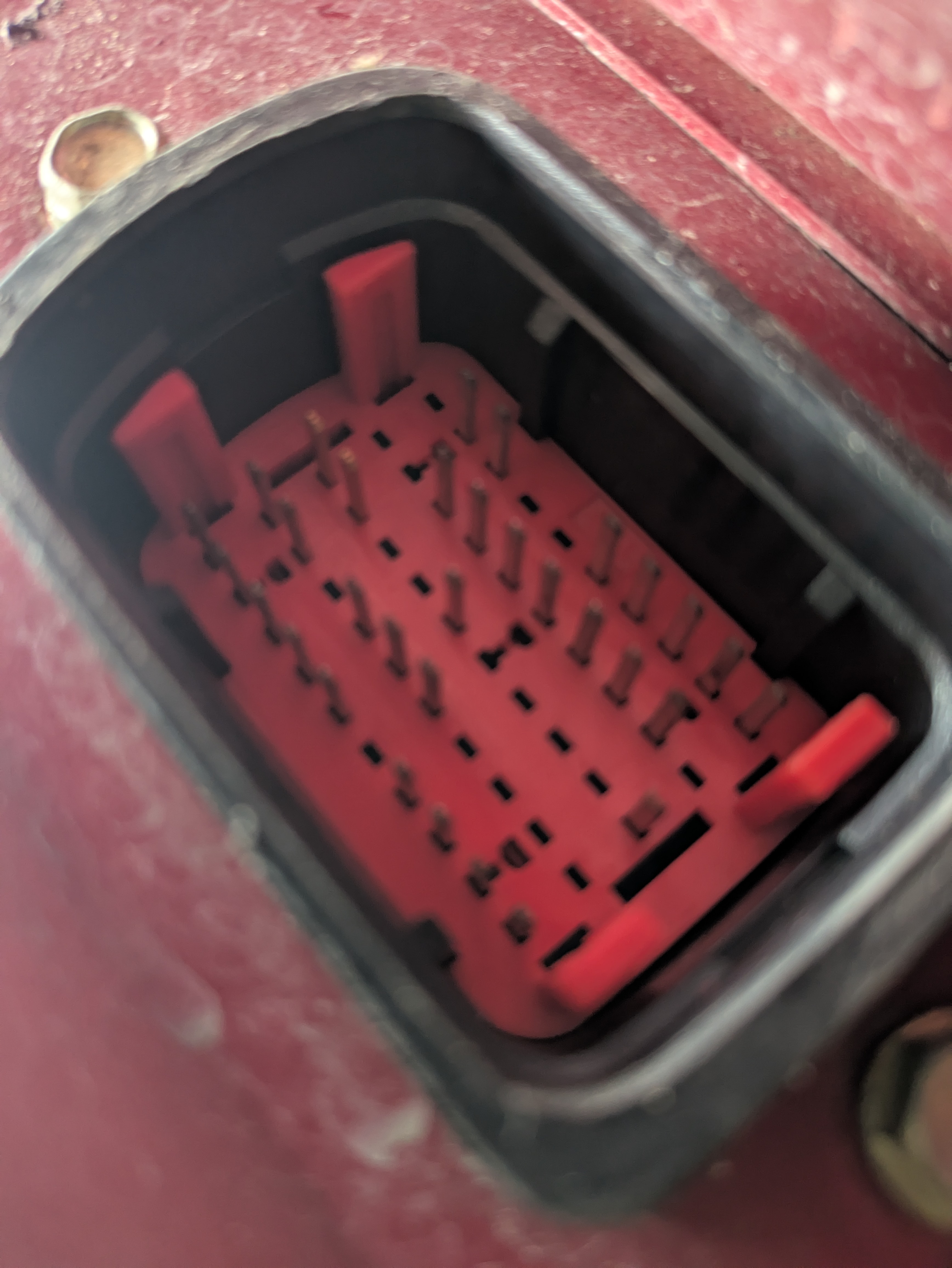

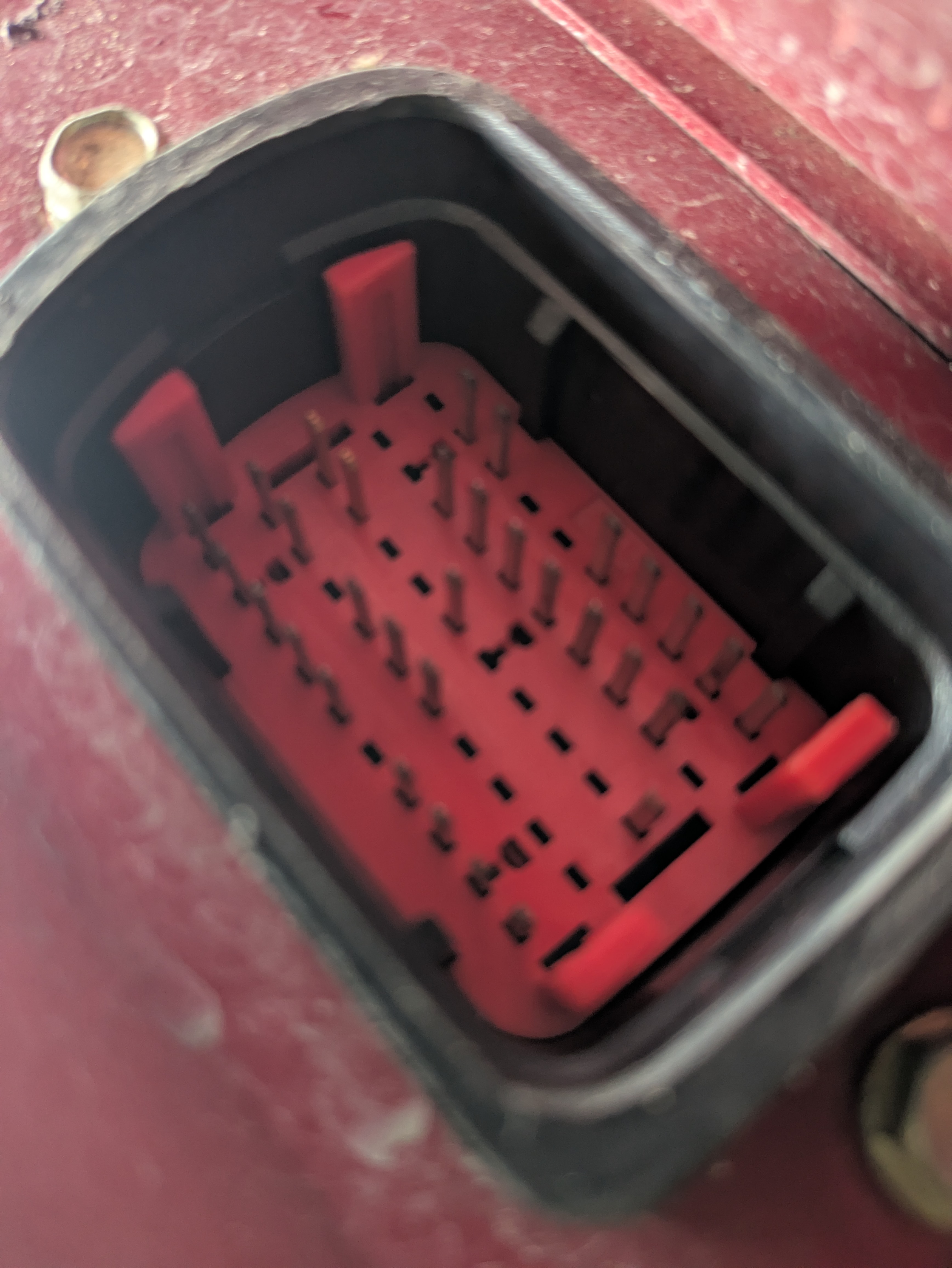

Pb résolu. Merci olive.
J'ai débranché et rebranché la connectique dans la portière :

Il faudra mettre un nettoyant contact électrique 😉
