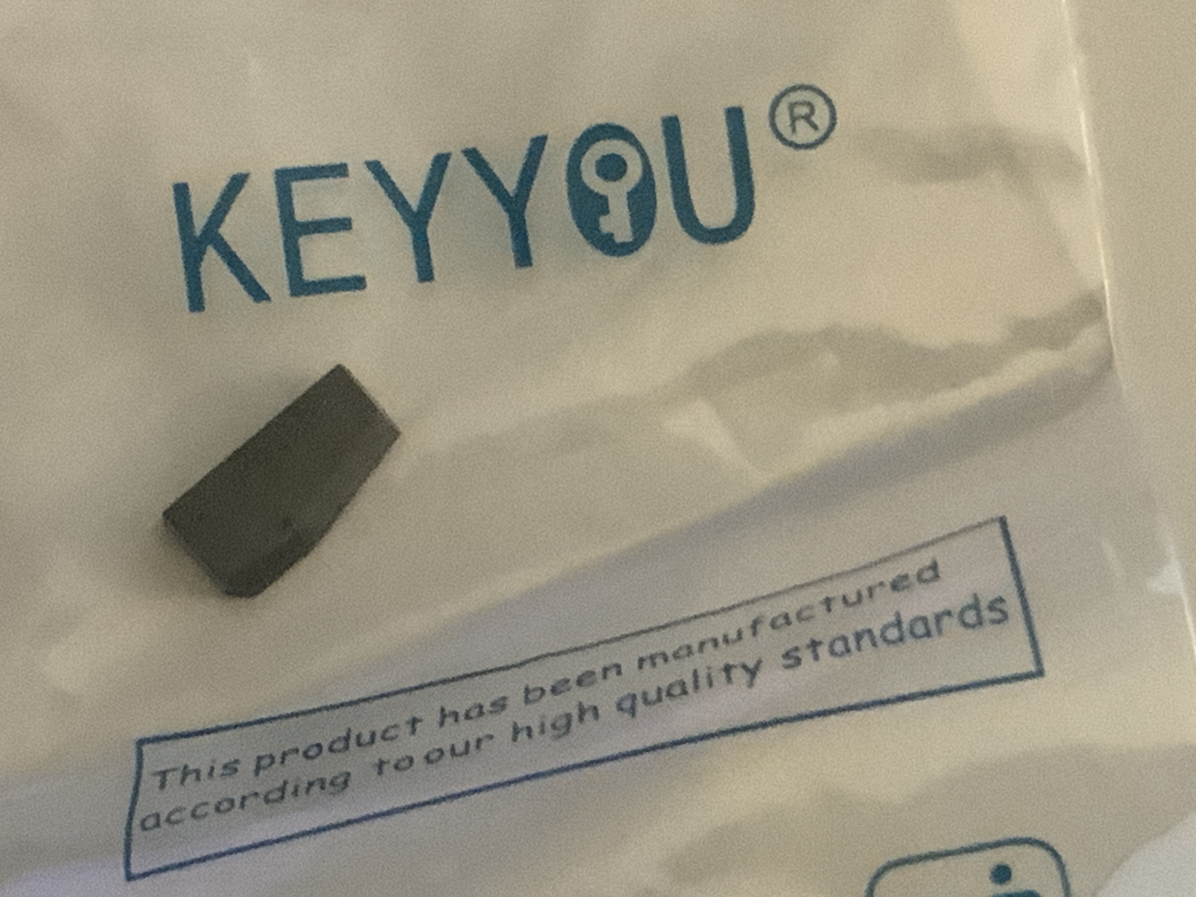

Rien à voir. Les piles c est pour la télécommande d ouverture. L antidemarage, c’est une puce T5 qui ressemble à ça.
Tu vas dans ton faiseur de clé, et tu lui demande de te la copier. Peut être la puce à t elle une faiblesse.
Sinon, défaillance de l antenne de clés, et écu de clé.
