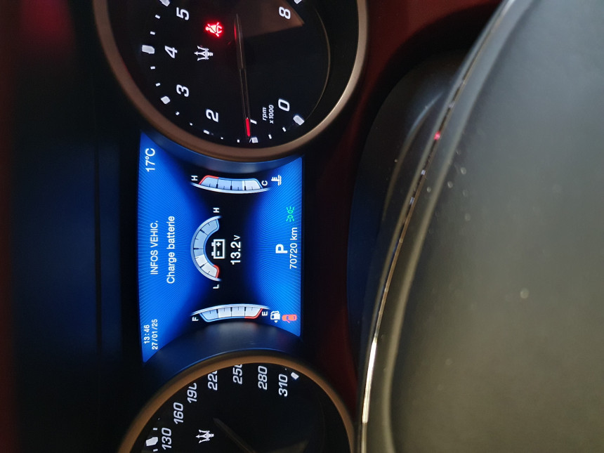

Bonjour, je possède une Ghibli de 2018 essence. J'ai le start/stop qui ne fonctionne pas. J'ai contacté Maserati et ils m'ont dit que si la batterie est a moins de 70% ça ne fonctionne pas. Je ne sais pas si le voyant doit être entièrement blanc (voir photo) . J'ai changé la batterie et toujours pareil. Que faire ? Cordialement

Il y a aussi une confition de température, en été ça arrive souvent, mais là ????

Generalement c'est que l'alternateur est hs
Verifier les cables autour en 1er, masse, alim et excitation

Bonjour, la batterie charge 13v8

C'est trop peu je pense pour que le start stop fonctionne.
Moteur tournant ça monte généralement au dessus de 14V, jusqu'à 14.7V

Bonjour, oui en roulant je vois 14,7 - 14,8. 13;8 c'est au ralentis

Alors j'sais plus.
J'aurais bien dit de débrancher la batterie mais ça a déjà été fait puisque tu l'as remplacée.

oui c'est ça, j'ai même fais une réinitialisation de la batterie.

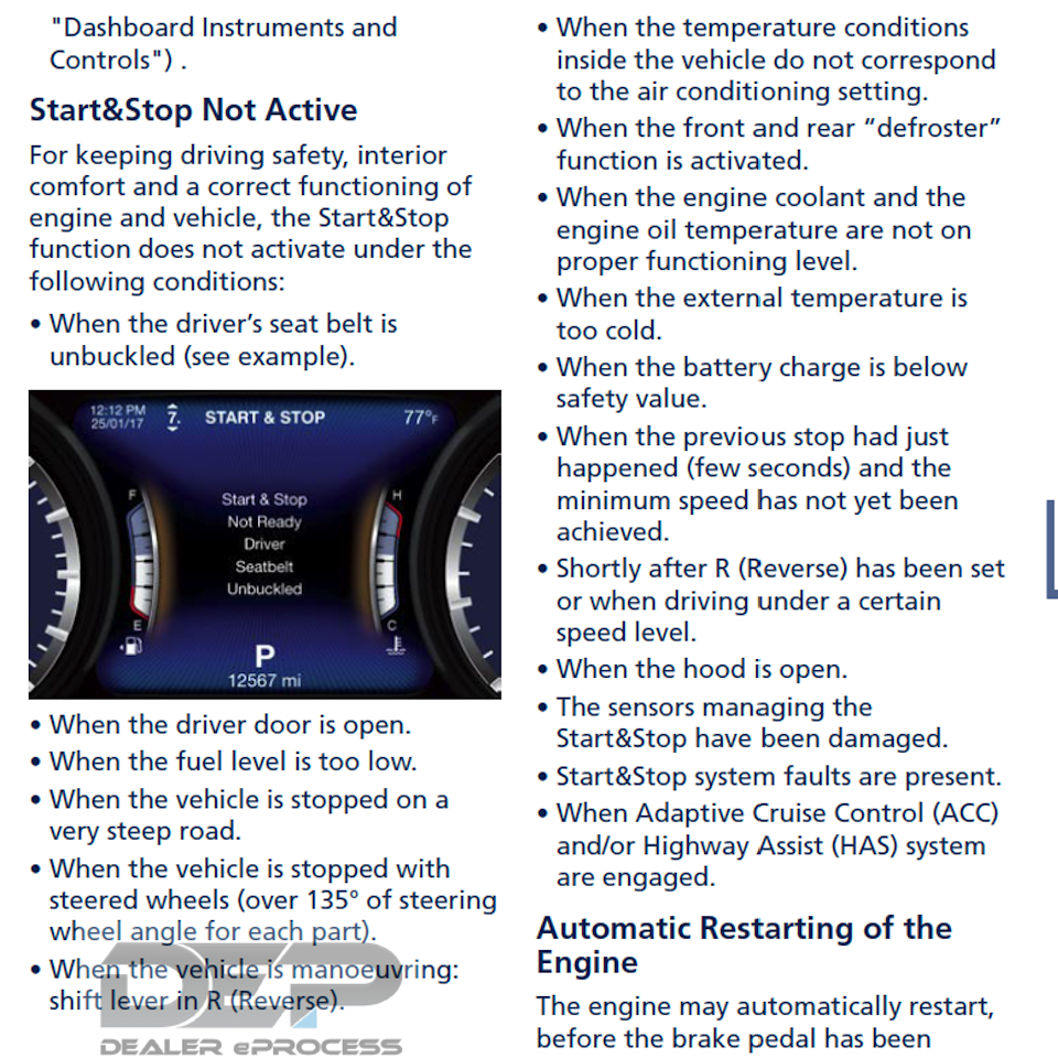

La tension de la batterie semble bonne. Mais d'après le manuel, il y a une foultitude de raisons pour lesquelles le start & stop peut ne pas fonctionner =
