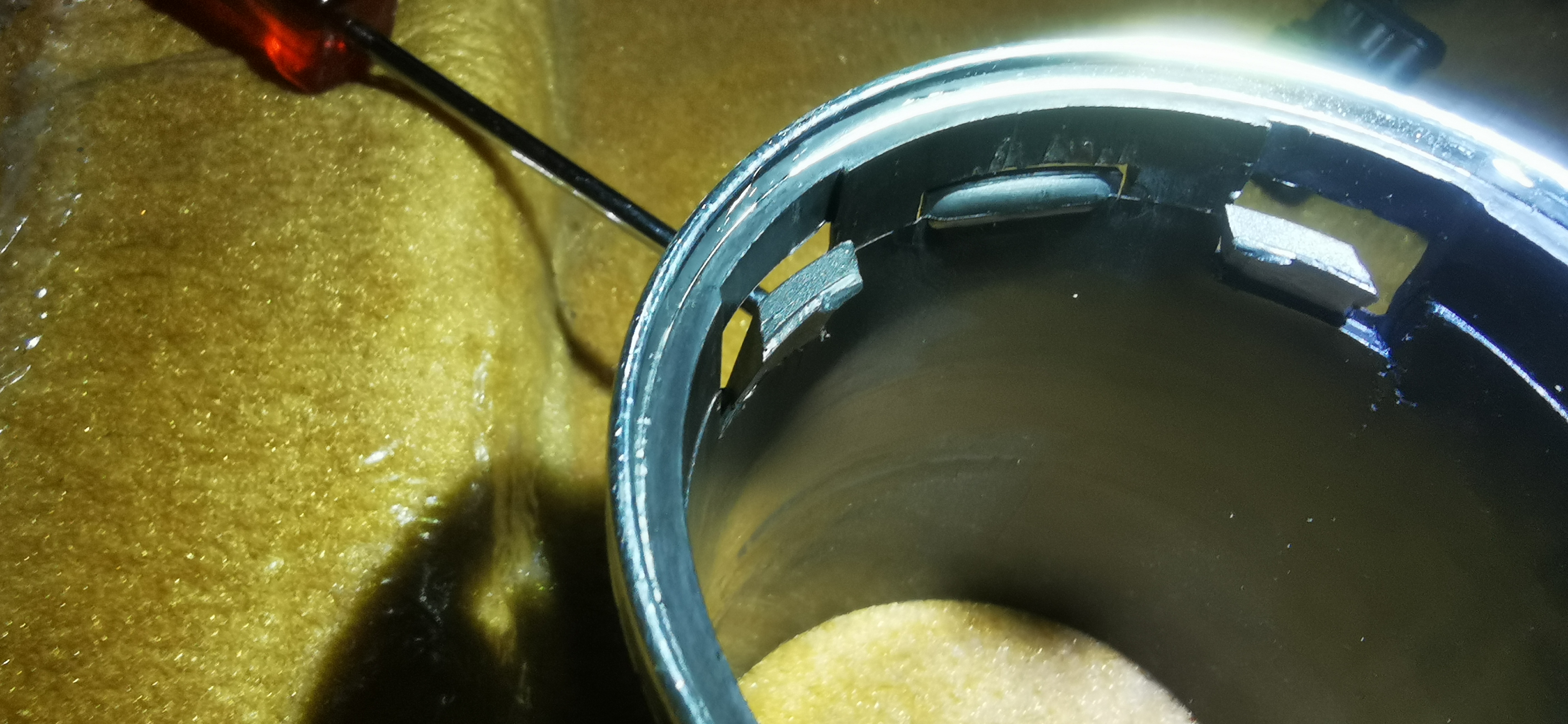

Les buses d aérations arrières et à gauche et droite du tdb sont assez galère à enlever. Après avoir retiré la 1ere partie, le reste est tenu par 3 ergots. A moins d avoir 4 mains voici comment faire : le système est en fait bien conçu, 2 ergots sont taillés en biseau, de sorte que les prenant par le côté, ils viennent se clipser tout seuls en l air. On n à plus qu'à lever le dernier pour sortir la pièce

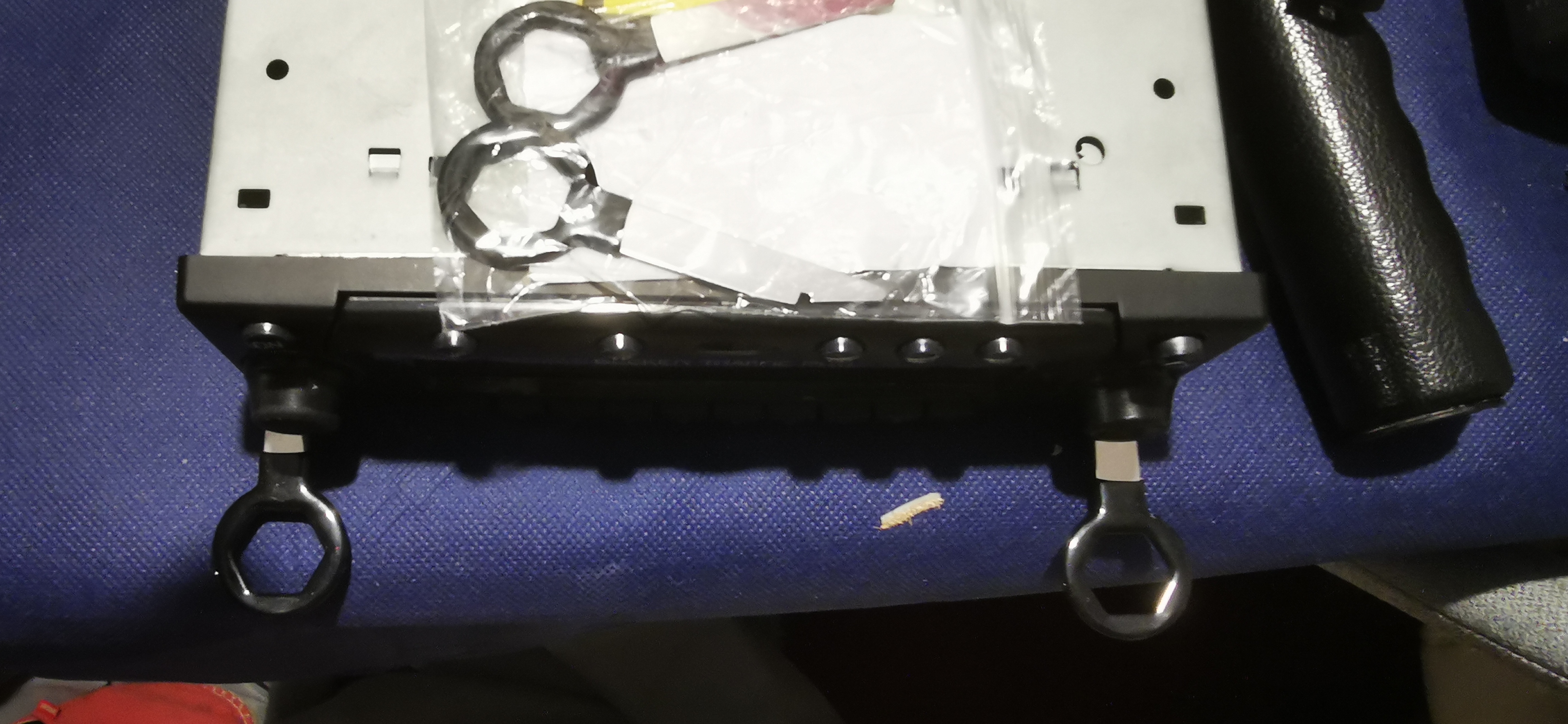

Pour l autoradio becker, kit trouvé sur Amazon à pas cher
Ensuite 2 petites vis de chaque côté et le reste est censé venir d un bloc avec les commandes de clim et boutons du bas.. Ben pour moi c est venu mais en plusieurs morceaux :lol: les clips du haut sont restés logés et le plastic de la plaque s est brisé comme un vieux cristal.. Pas bien grave je pense, je verrai comment arranger ca. Le plastique est vieux et friable, et les pas de vis directement moulés dedans. Peu de chance que ça tienne.
