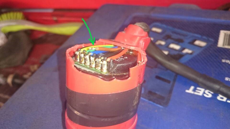

Dom3200 a écrit : ↑mer. 7 août 2024 10:56 Le pb peut être électrique dans les Actuateurs, invisible à l œil..
Exact. ;)
https://www.sportsmaserati.com/index.ph ... ors.18093/
Réparation perso possible ou envoi aux USA :
joeley a écrit : ↑ven. 19 mars 2021 11:24 .../...
Alors rien de nouveau, il s'agit toujours certainement de :

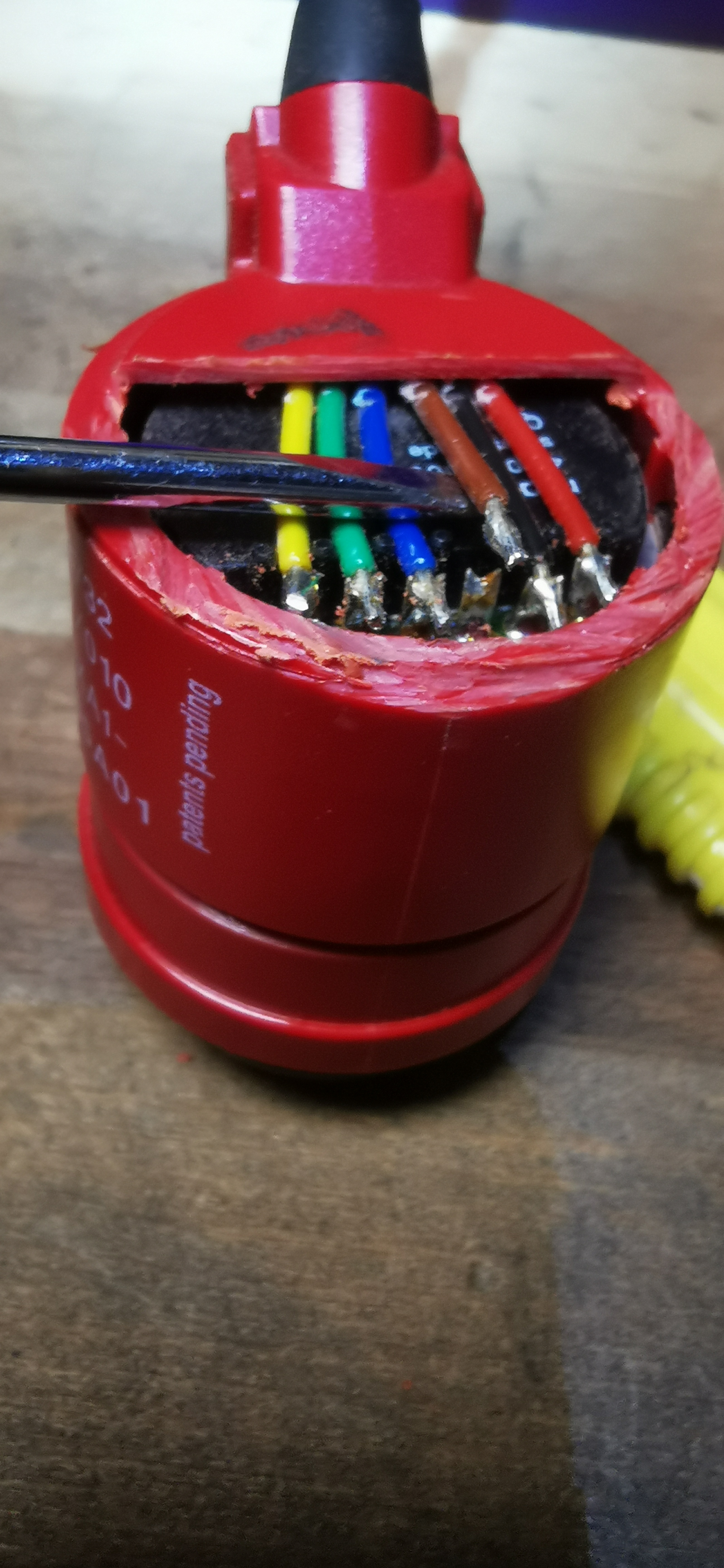

Je misais sur le capteur d acceleration verticale mais non, grâce à la super caméra vevor reçue récemment, j ai pu diagnostiquer l actuateur AR droit. Après avoir démonté les garniture, mon fils au volant, je me rend compte que l actuateur remarche si on appui dessus.. Bon je le remplace par celui que j avais d avance et décide de l ouvrir.
Incroyable, le même fil dessoudé que notre ami anglais :o. Petite soudure, chatterton pour refermer et hop j en ai toujours un d avance :D
J en ai un autre HS mais symptômes différents, il ne s arrête pas de tourner toujours ds le même sens.. Si jamais qqun a une idée je veux bien continuer de le decouper :lol:

Colle chaud au pistolet pour reboucher, ça fonctionne pas mal
Messages : 2176
Re: Encore ce satané voyant error 3200gt
Ha oui bien vu, je n ai jamais trop utilisé cette méthode, faut que je m achete un pistolet c est vrai qu on peut faire pas mal de trucs avec ça. Merci pour l idée :idea:
