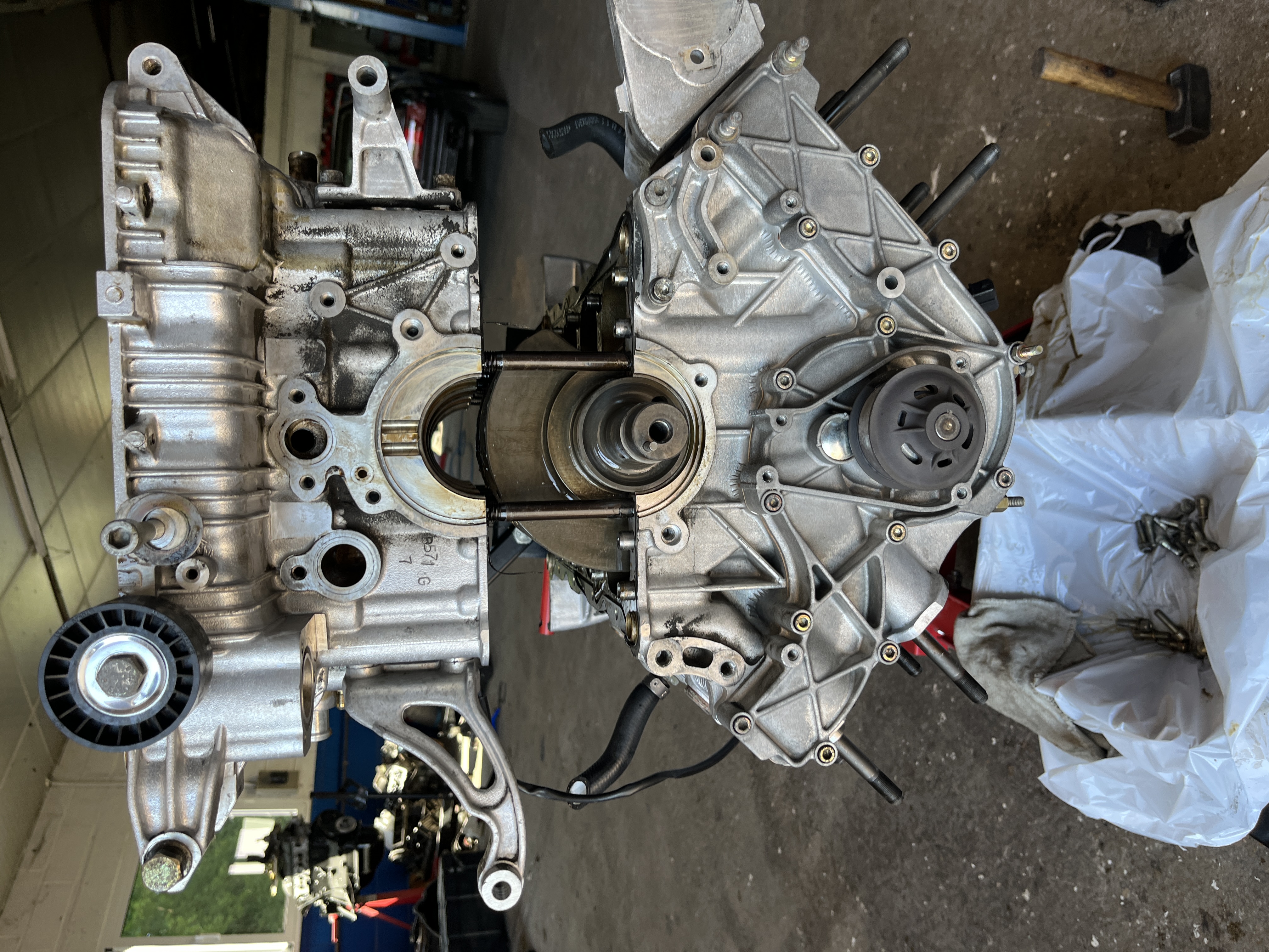

Ca te fait quoi Cedric de voir ton moteur en puzzle. Il paraît que le but du BBQ ça sera de remonter le puzzle en groupe

Bah Quentin aura tout remonté d’ici là

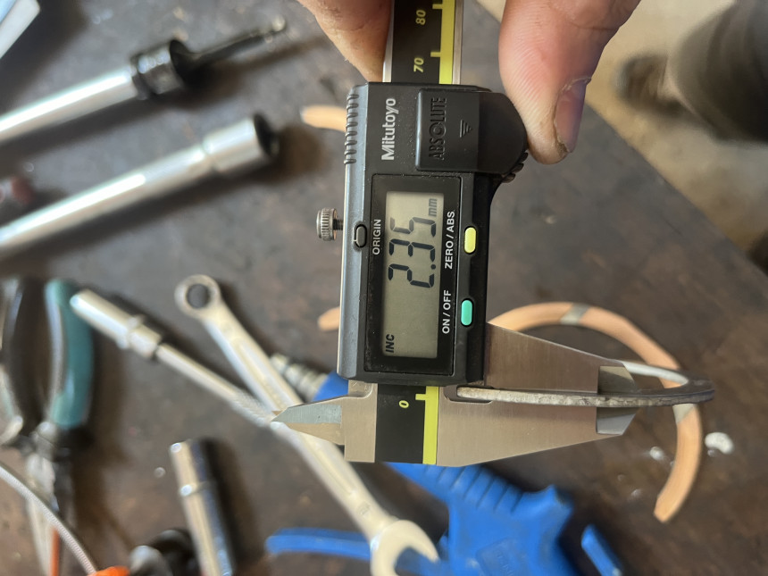

2.35 les neuves

Et la calle de l’autre côté du vilebrequin

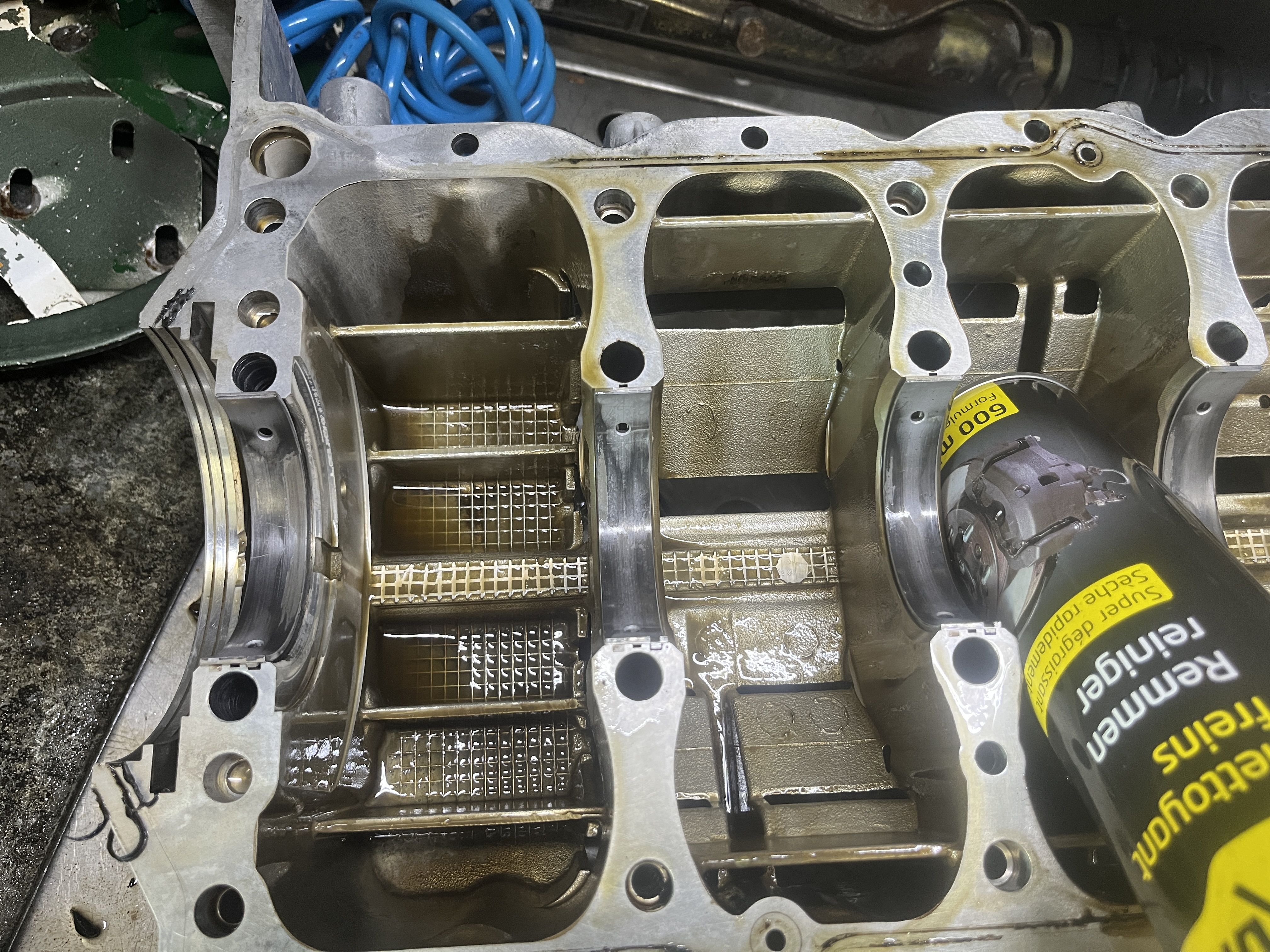

Très très intéressant, merci Cédric pour ton dévouement à la communauté et Quentin pour ces explications.

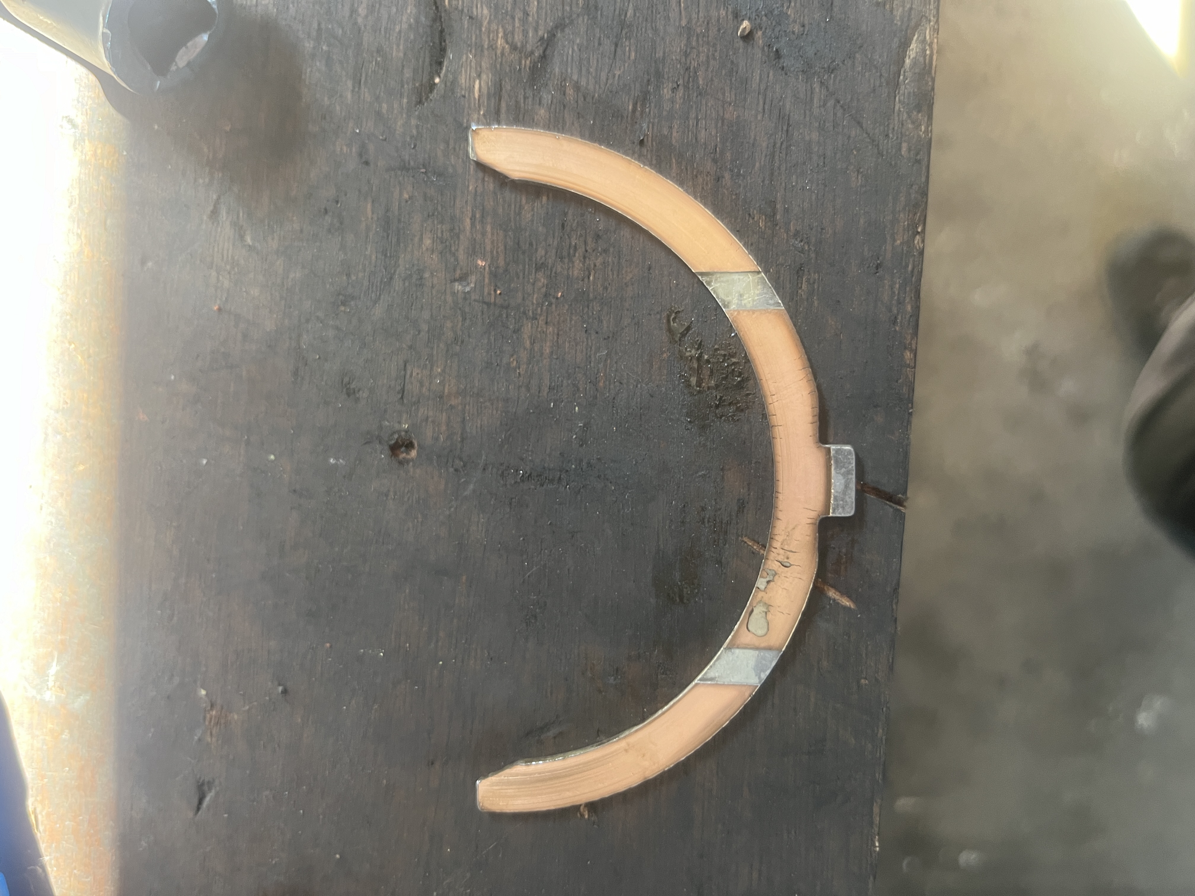

Les coussinets sont bien marqués, le vilo est sain ?

En tous cas, il était visiblement temps de se pencher sur ce moteur, pour toutes les raisons invoquées/détectées: cales, mayo, bougies...
Mais ça peut faire peur pour un moteur bien entretenu et moins de 100mkm...
Re: 3200 ZAMAA38A000003066

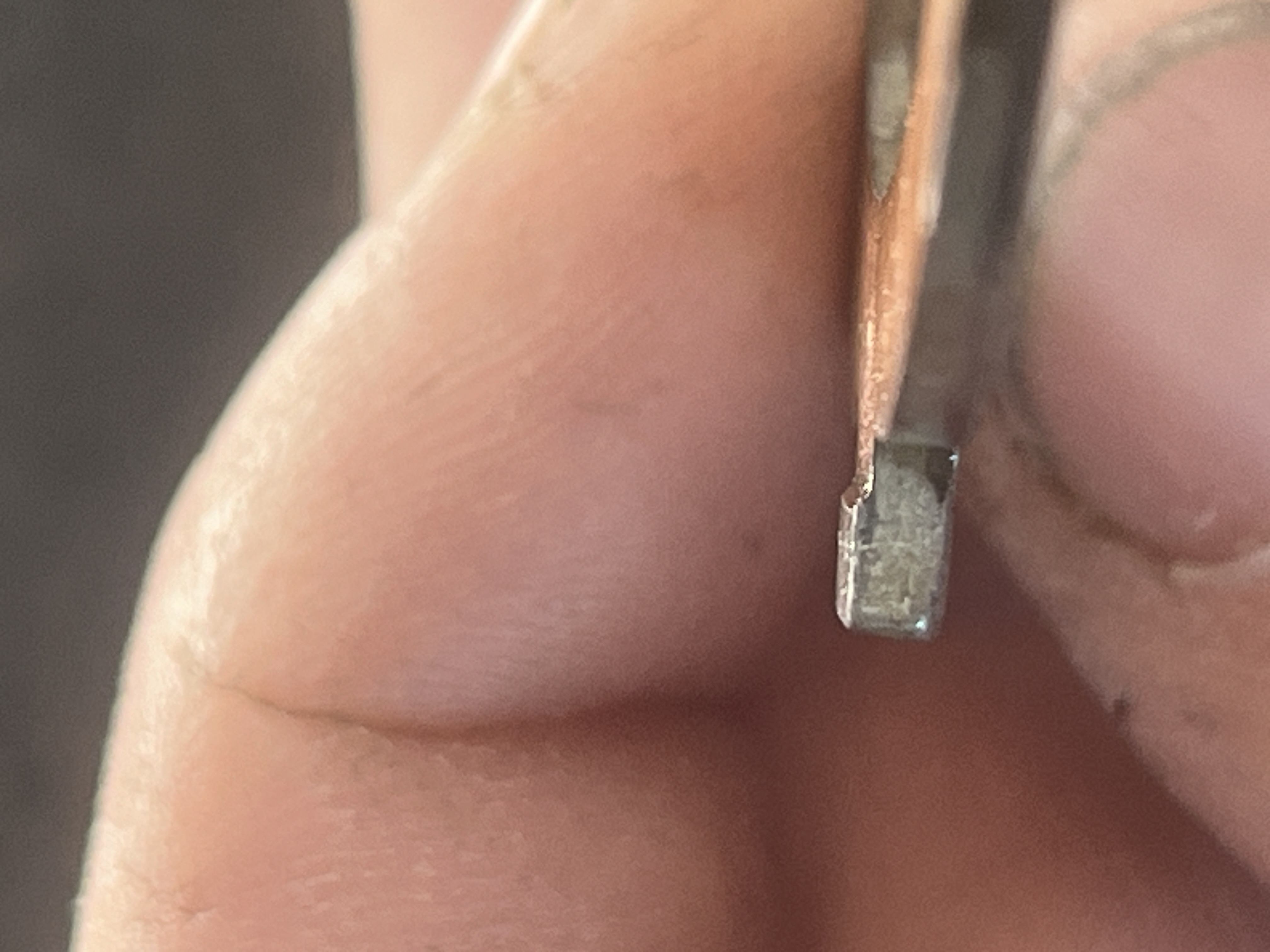

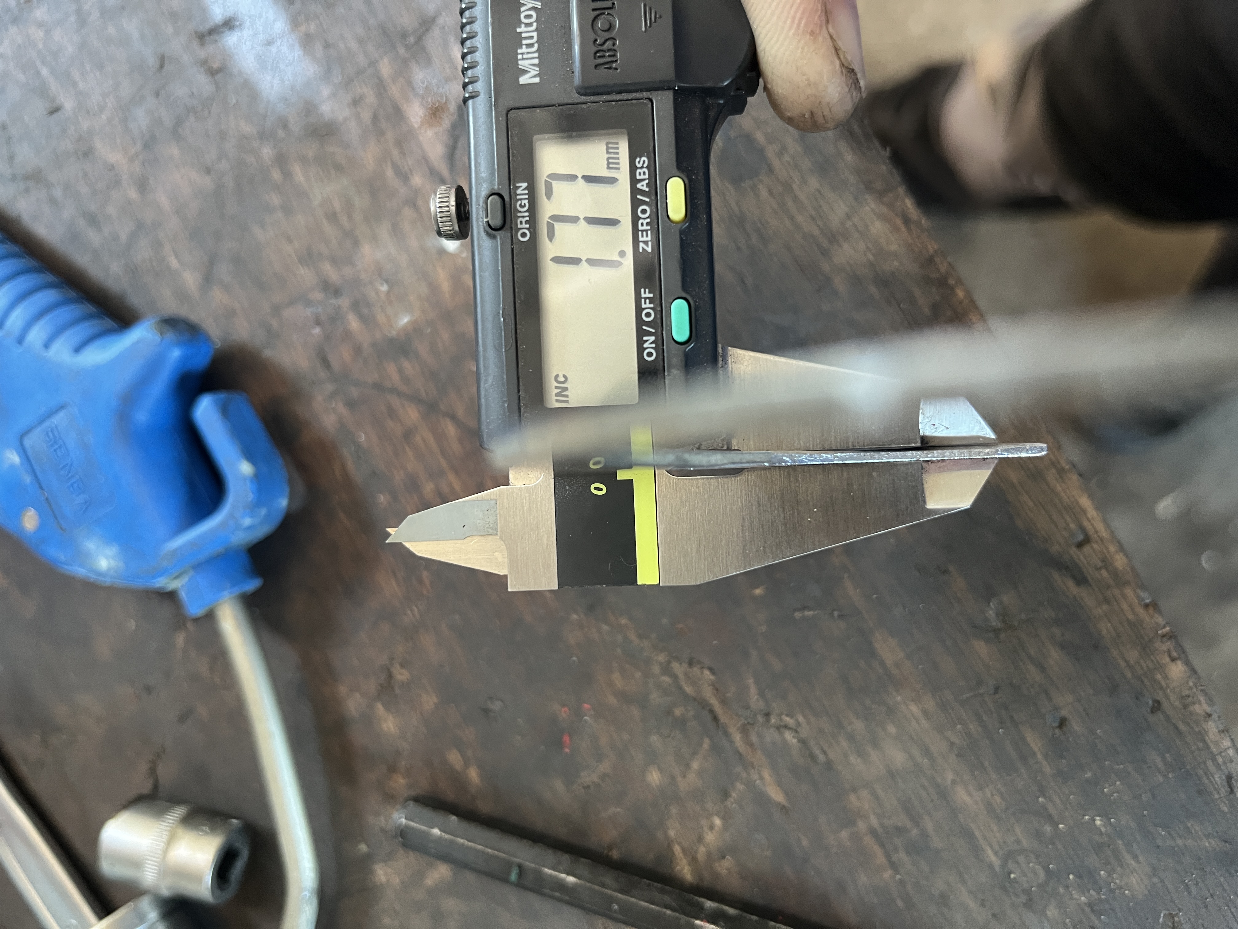

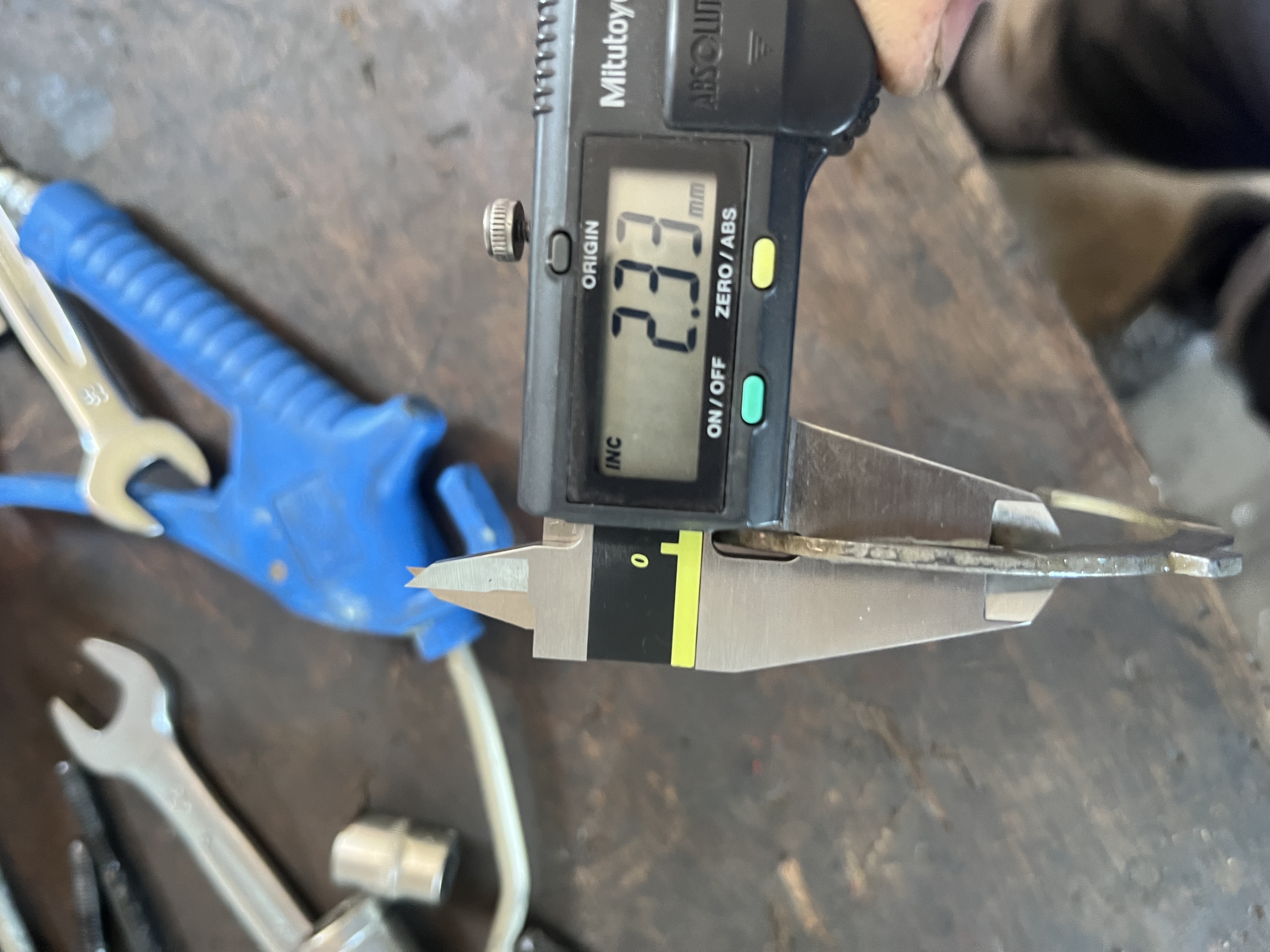

Bon on peut avancer sur cette fameuse histoire de calles. Elles sont mangées…
Il nous faudrait une automatique pour savoir comment c est dans ce cas.
